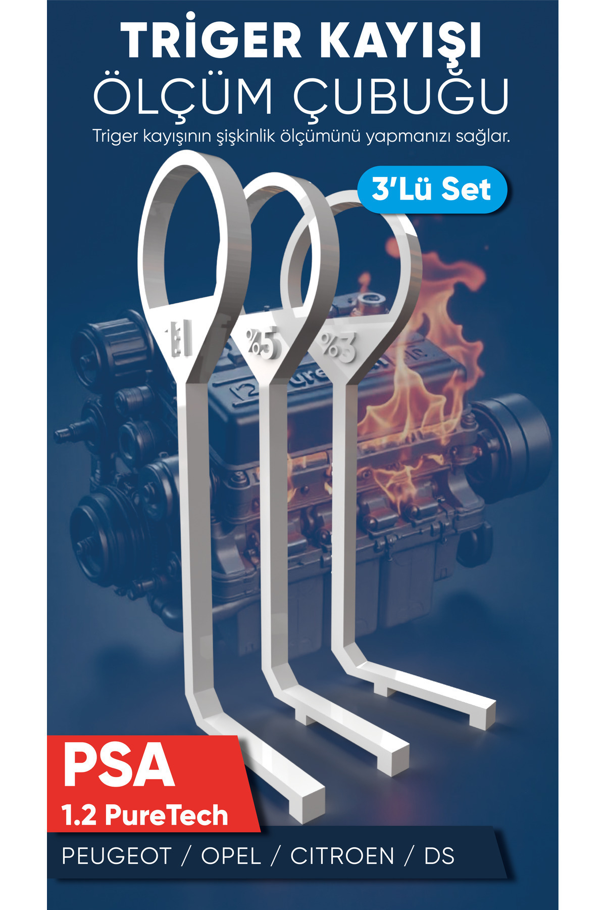

Var tabi. Ama bu aparata sahip ve bununla ölçüm yapan servis bulmalısınız. Normalde yetkili servislerin rutin bakımda triger kontrolü gibi bir prosedürü yok. Bunu ben kendim servisten istiyorum. Mesela benim bulunduğum bölgede Düzce servisi bunu yapmazken, Ereğli'de ki servis bu ölçümü yapıyor. Bunun için çeşitli mm değerlerine sahip çok basit, L şeklinde plastik bir aparat var. Ben her bakımda bununla trigeri ölçtürüyorum motor yağı koyulan üst kapağı açtırıp. Milimetrik olarak kayış eğer tolerans değerlerinin arasında değilse belli ki şişme yapmaya başlamış. Şişme yapmaya başladıysa ufak parçalanmalar da başlayacak demektir. Bunu önceden görüp değiştiriyorsun. Her 15 bin bakımında ben yetkilide bunu ölçtürüp iş emrine de ekletiyorum. Arada bir kendim de kaputu açıp motor yağı dolum kapağını açıp ışıkla trigere bakıyorum gözle kontrol ederek. Herhangi bir çatlak, deformasyon var mı diye. Böyle yaptığın zaman trigerden yana en ufak sorun yaşamazsın. Kontrolü basit. Önceden de tedbirini alabiliyorsun. Triger sorunu yaşayan kullanıcılar 2020-2022 arasında üretilen daha sıkıntılı malzemeye sahip araç kullanıcılarıydı daha çok. Aslında onlar da sorun yaşamazdı ama servisler bilgilendirme yapmadı. İnsanlar da trigerleri kontrol ettiremedi haliyle. Adam nereden bilsin 40-50 bin km'de trigerin o hale geleceğini. Garantisi biten araçları da çoğu kişi dışarıda bakım yaptırdı. Bu araçlara psa'nın önerdiği yağı kullanmak gerekiyor. Bunları kullanmayanlar da oldu dışarıda bakım yaptıranlar arasından. Rutin bakımda da kontrol edilen bir parça değil bu. Haliyle kontrolünü sağlayamayınca maalesef büyük sorunlar çıktı. Psa'nın ihmali büyük. Böyle bir sorun çıkma ihtimali varsa sen servislerine önceden bildiri yayınla ve kontrolünü sağlattır. Ama yapmadılar. O yüzden Avrupa'da falan davalık oldular.
Aparat da budur. Kendin de internetten alıp temin edebilirsin ve basit şekilde ölçüm yapabilirsin. Ben özellikle yetkilide ölçtürüp iş emrine ekletiyorum ki ileride olur ya sorun yaşarsam kayıtlarda her bakım bunu kontrol ettirdiğim görülsün. Hukuki bir süreç yaşamam halinde lehime olur.
