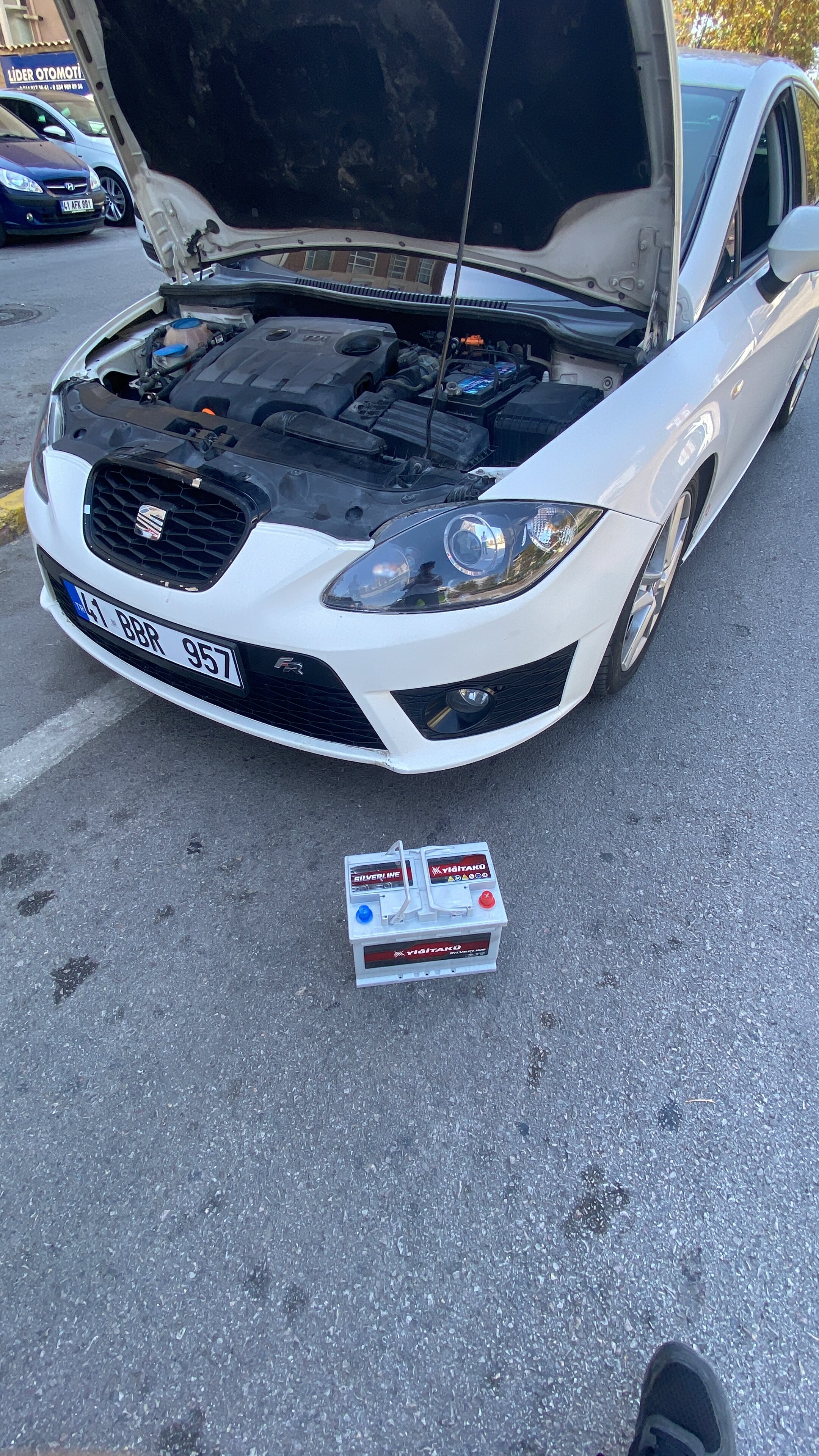

Akü ansızın bir sabah sürpriz yaptı. Eve en yakın elektrikçide Yiğit marka akü vardı değiştik.
Aküyü değiştirmek zaten aklımdaydı biraz zayıftı akü. DSG ile problem yaşamamak adına değiştirmek istiyordum. Tuzu biberi oldu.

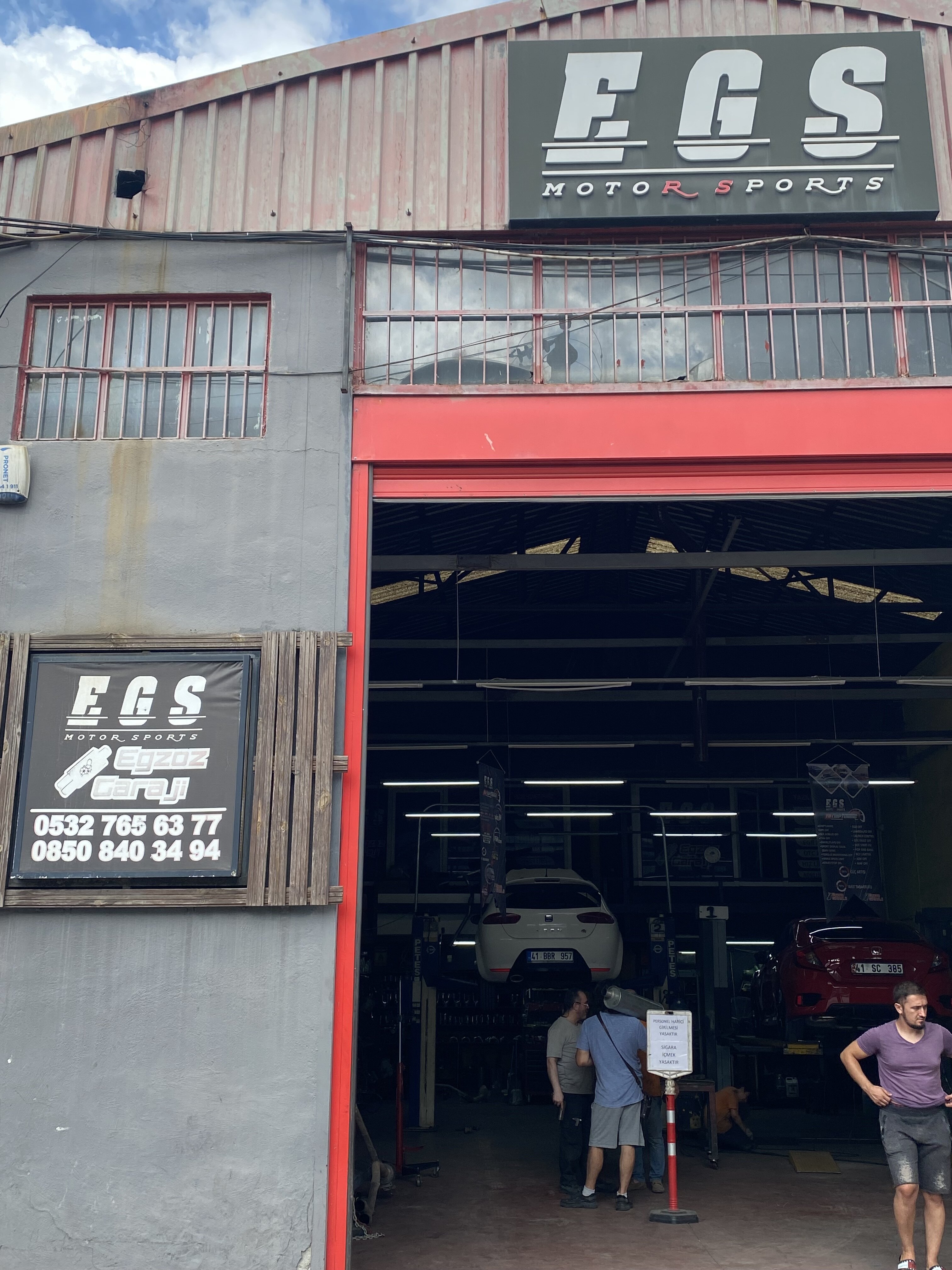

Triger ve yağ bakımını da yaptırdım.
Gates marka Triger set devirdaim antifriz dahil - 5850 TL
Bütün filtreleri MANN ile değiştirdik.
MANN filtreler - 1800 TL
Motul XCleanEFE 5 litre yağ 1750 TL
İşçilik (kendi dayıma yaptırdım) 2000 TL

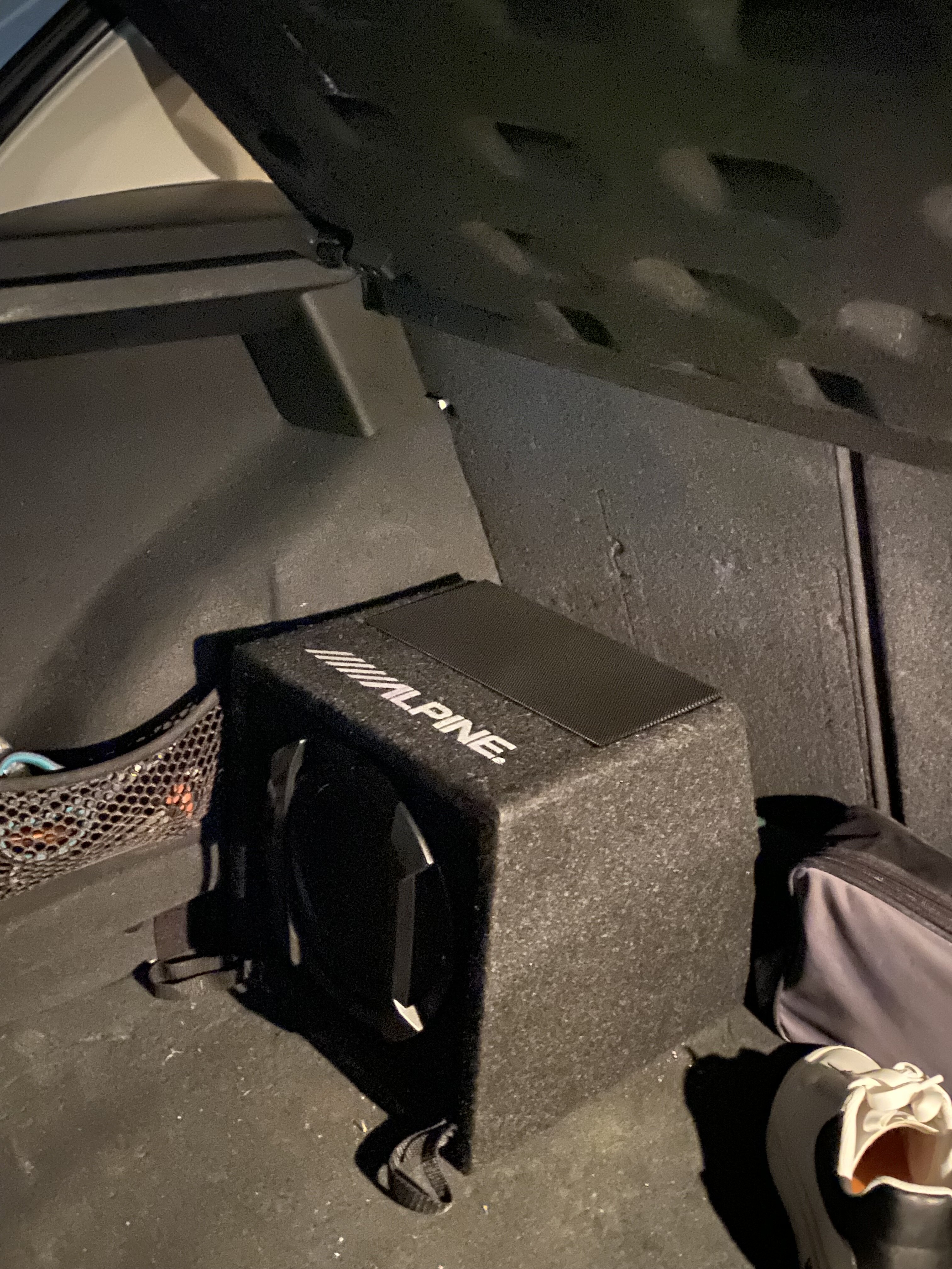

Eski arabamdan kalma Alpine SWE-815'i taktım. Bora ile %80 %90 gain ayarında kullandığım subwooferı bu arabada (yalıtım ve hatchback olmasından dolayı) %30 civarlarında kullanıyorum. Şuanlık müzik sisteminden memnunum.
Müzik dinlemiyorken yol sesi baş ağrıtıyor. Şuanlık teybin sesini açarak tolere ediyorum. 2026 yazında planlarım arasında yalıtım yapmak var.

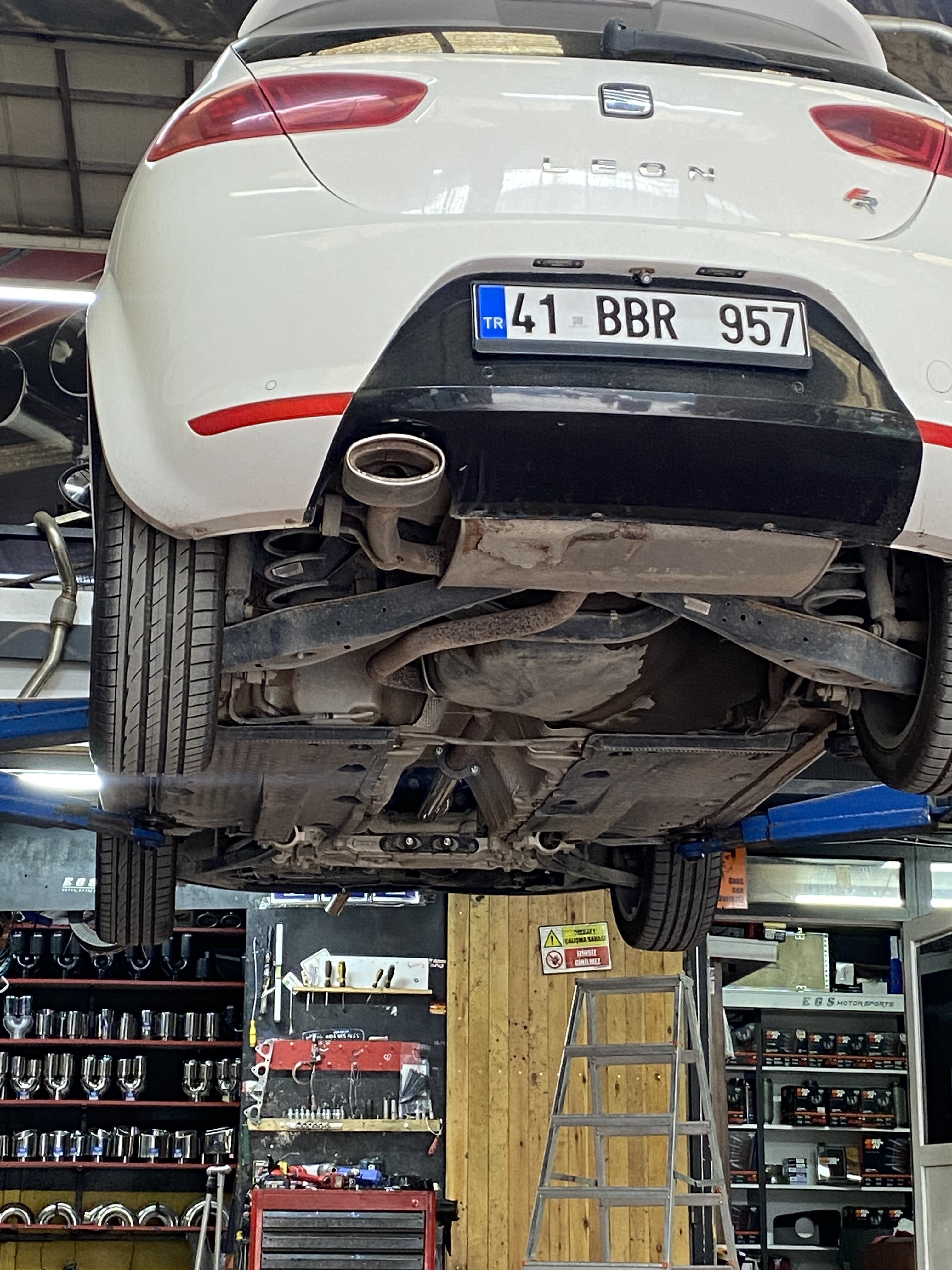

60mm downpipe işi de tamam.

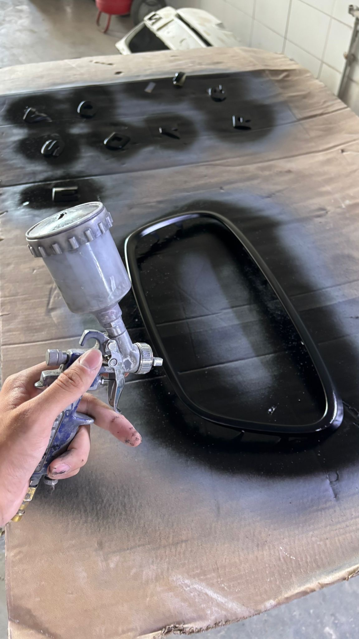

Panjur çıtasının boyasını da adam gibi adam dost gibi dost agama yaptırdım.
Daha takamadık ama müthiş oldu bence.

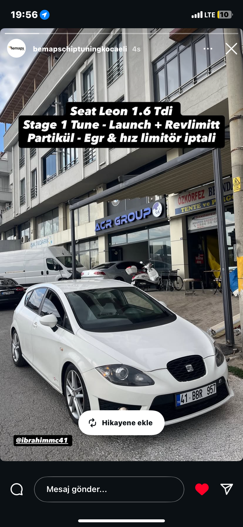

Yazılım işini hallettik, Bemaps Kocaeli bayisinde stage 1 yazılım yaptık.
Çok hafif duman var downpipe etkisiyle. Performansından şuan çok memnunum.
Panjurun çıtasını da taktım.

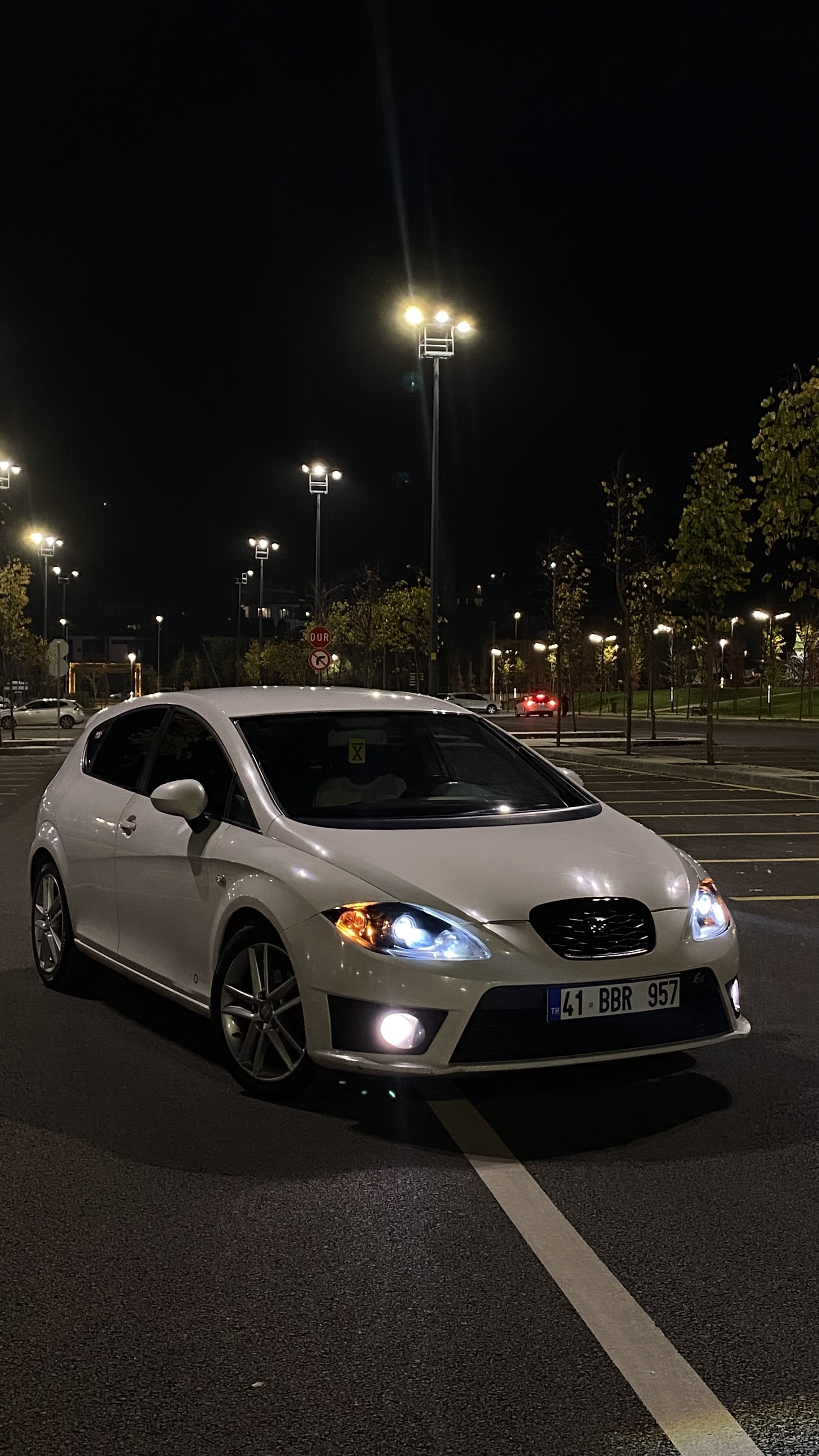

Gün sonu akşam pozunu da verdik.

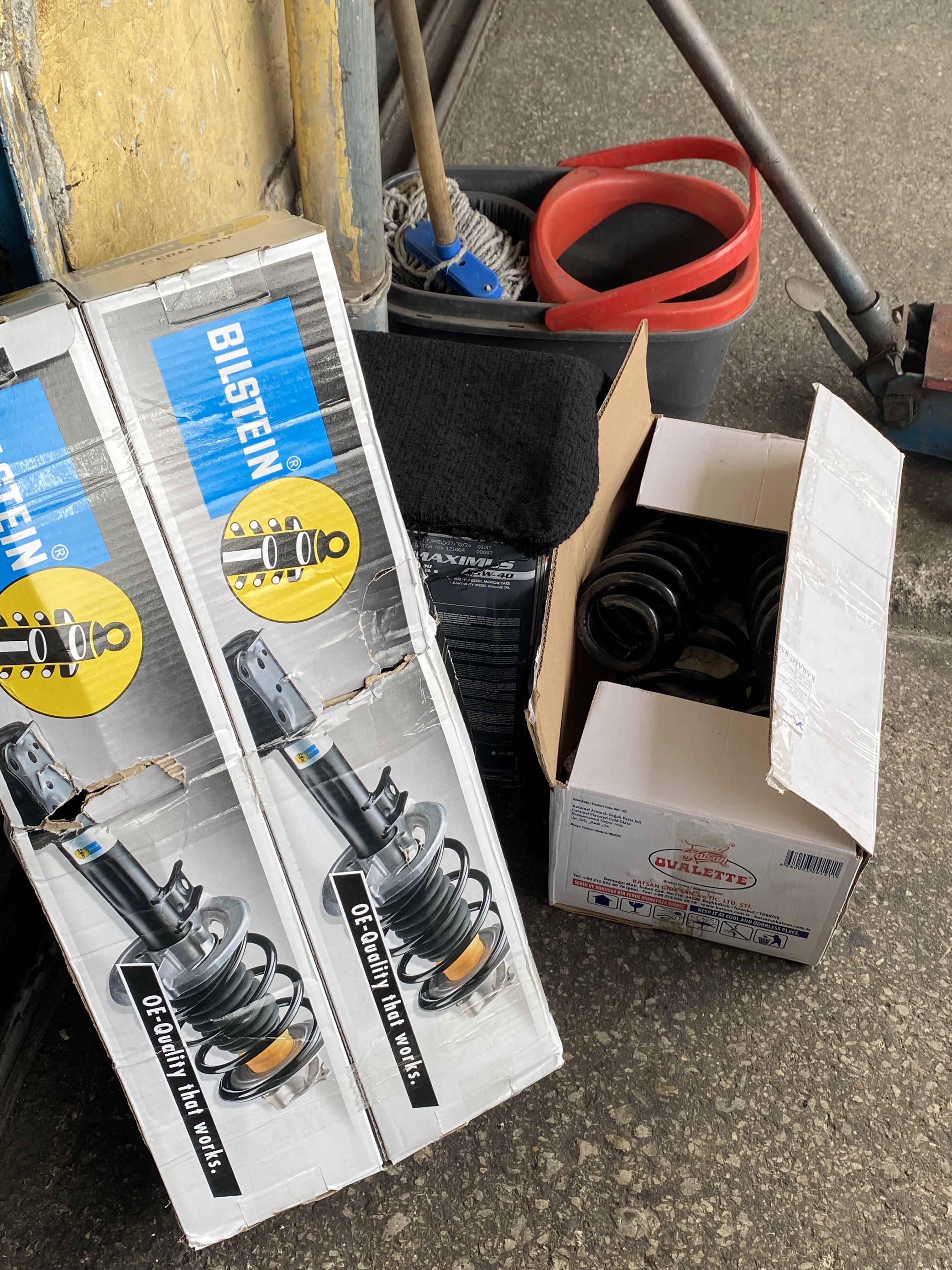

Amortisörü naneyi yemiş başaran coiller gitti.
Yerine bilstein amortisor + pro kit yaylar geldi.
Görüntü eskisine göre biraz leylekimsi olsa da konfor inanılmaz arttı. Önceden resmen tahtanın üzerinde gidiyormuşum.
Tek negatif yorumum biraz daha sert olabilirmiş. Ama pro kitin amaci zaten biraz konfor olduğu için pek bir şey deme hakkına sahip degilim. Vogtland da denemek isterdim. Genel olarak memnunum.

Bagajda birazcık duman izleri kaldı. Yüksek süratte uzun uzun sıkınca duman artıyor maalesef.

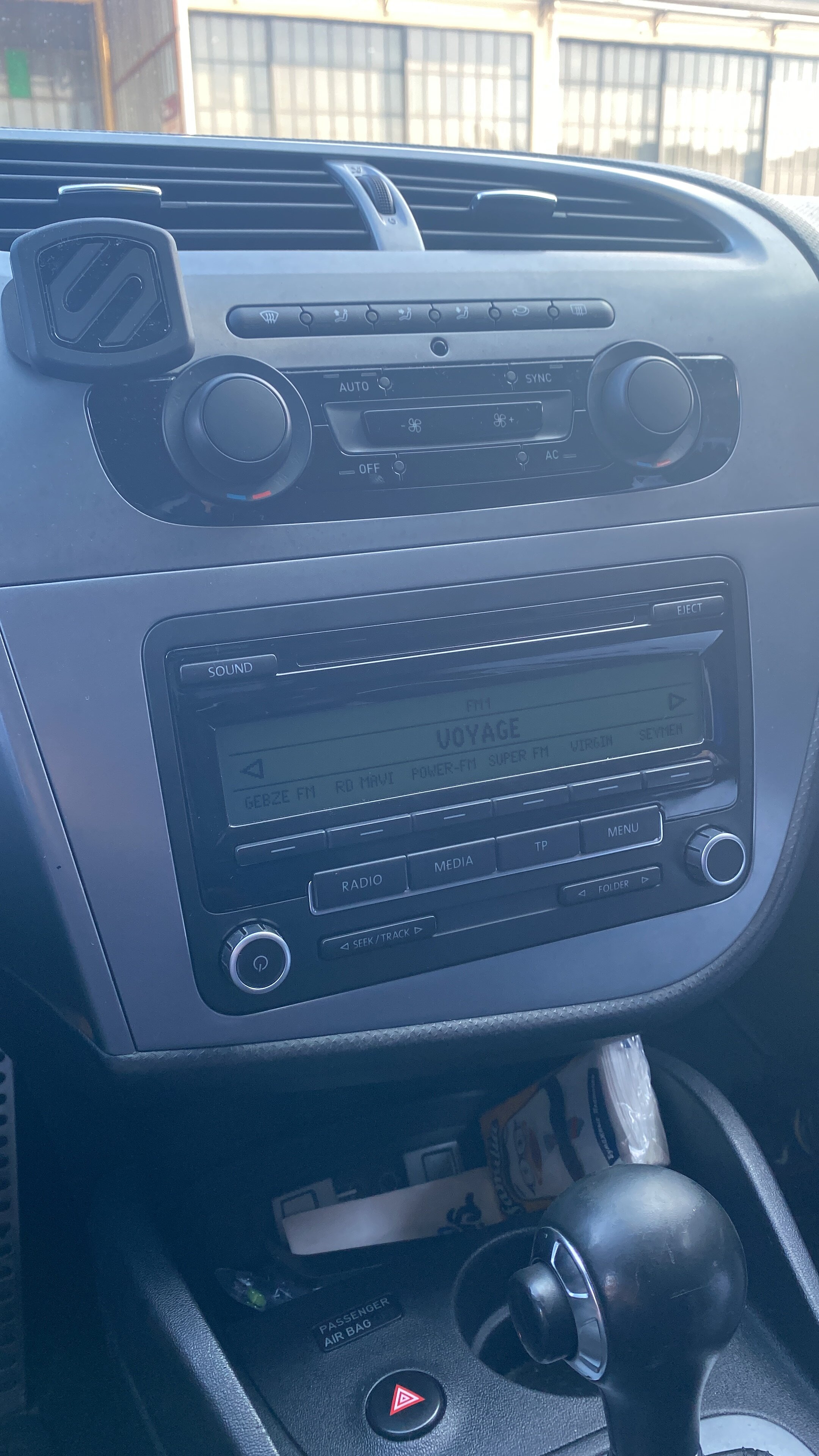

Çıkma orijinal RCD310 buldum taktım. İlk defa yapacaklar için eğer aracınızda bluetooth modülü varsa ve bağlantı sorunu yaşıyorsanız; VCDS ile Telephone modulune girip Basic Settings sekmesinden adaptasyonları sıfırla tarzında bir seçenek var, onu yapmanız gerekiyor.
Şuan orijinal bluetooth modülüne bağlı kadrandaki ekrandan telefonla bağlantı kurabiliyorum, direksiyon üzerinden ses açıp kapatabiliyorum ama bluetooth ile şarkı atlama özelliği çalışmıyor ;( 2012 Bluetooth'undan bu kadar :D
