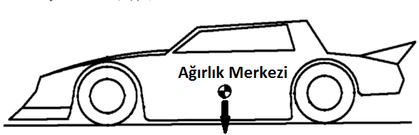

  • Ağırlık merkezi (Dikeyde)
Her cismin bir ağrılık merkezi vardır ve bu merkez yere ne kadar yakınsa o cisim dengesini o derece iyi korur. Örneğin kafanıza koyacağınız 50kg ağırlığın sonucu bir parmak darbesiyle devrilebilecekken, aynı ağırlık ayaklarınıza bağlanırsa sert bir yumrukla bile devrilmeniz mümkün olmayabilir. İşte bu nedenle otomobillerin ağırlık merkezi yere ne kadar yakınsa yol tutuş özellikleri de genelde daha iyidir denilebilir. Aynı ağırlığa, boyutlara ve tekniğe sahip yere yakın bir HB araç ile yerden daha yüksek bir Crossover aracın ağırlık merkezleri farklıdır ve bu nedenle de HB aracın daha aşağıda olan ağırlık merkezi nedeniyle yol tutuş özellikleri doğal olarak daha iyidir. Tabi buna bir de aracın altından geçen daha düşük miktarda hava da etkendir.
Ağırlık merkezinin ifade edildiği yuvarlak işaret ne kadar aşağıda olursa aracın yol tutuşu o kadar iyi olur
Diğer taraftan Sedan ve HB arasındaki ağırlık merkezi farkı oldukça az olsa da Sedan kasanın daha uzun bagajının daha aşağıda konumlanıyor olması büyük bir etkendir. Ayrıca yukarıda ağırlık dağılımı maddesinde izah ettiğimiz gibi 15cm uzun bagaj bölmesinin arka aksa moment yaparak bastırma etkisi var ve bu iki etken nedeniyle de Sedan kasada ağırlık merkezinin daha aşağıda olduğunu düşünüyoruz.

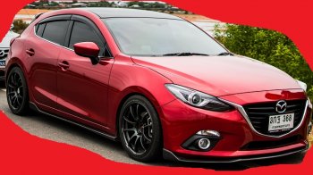

Şu yakışıklıya bakar mısın..
