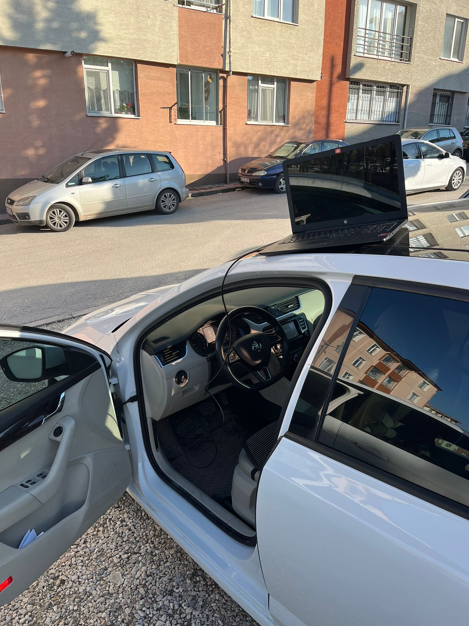

Araba ile turlamaya çıkmıştım ufak gazladım ve eve dönüyordum birden bire araç motor arıza ışığı yaktı bende sağa çektim motorun çalışmasın da sarsıntı yada turbo sesinde herhangi bir şey yoktu bende araba ile evin önüne geldim VCDS cihazına bağlayıp arızaya baktım
"Particle Filter; Differantial Pressurse Sensor P2456" diye bir kod gördüm fotoğrafını çektim ve arıza kaydını sildim bir daha motor ışığı yakmadı ardından değerlere baktım değerlerde bir sapma var Hem gemini hem chat gpt ye sordum ya sensöre gelen basınç hortumlarından biri kirlenmiş yanlış ölçüyor yada sensör bozuk olabilir bozuk olacağını pek düşünmüyorum çünkü elektriksel değer veriyor basınç sensörü araştırmama göre sensör kodu 03L 906 051 B yarın sabah iyice bakmak lazım ufak bir arıza olduğunu öğrenince içim ferahladı tabi
Fikri olan varsa yazabilirse çok mutlu olurum.
Dpf ten gelen hortumda yağlanma var sanki kirlenmiş olabilir
