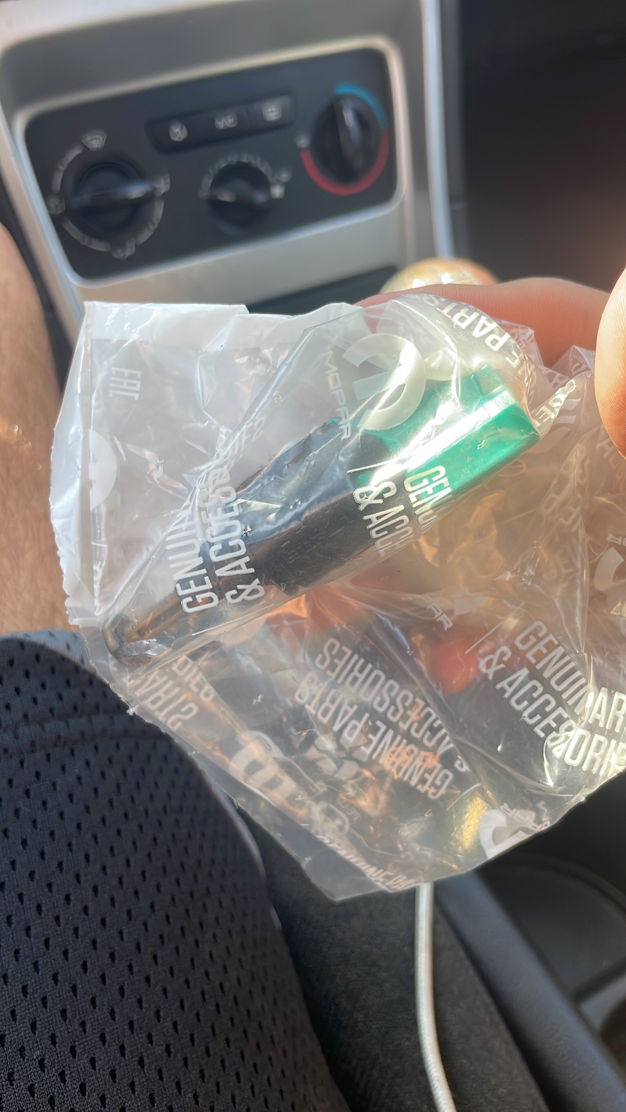

Siparişini verdiğim Hız sabitleyici kolu geldi, alttaki plastiğin yeri vardı. Maket bıçağıyla kesip kolu yerine taktım. Sonrasında arıza okuduğumuz uygulamadan Hız sabitleyici ayarını açarak aktif hale getirdim. Sürekli uzun yol yapar gibi kullandığımdan ötürü böyle bir şey gerekliydi. Bu da iyi hoş oldu :D
Selam
Benim 307 de teyp düğmesi çalışmıyor ben de onu almayı düşündüm ama montaj ve aktif hale getirme konusunda üşendim 😃 bu arada hız sabitleme kolu için link gönderir misin

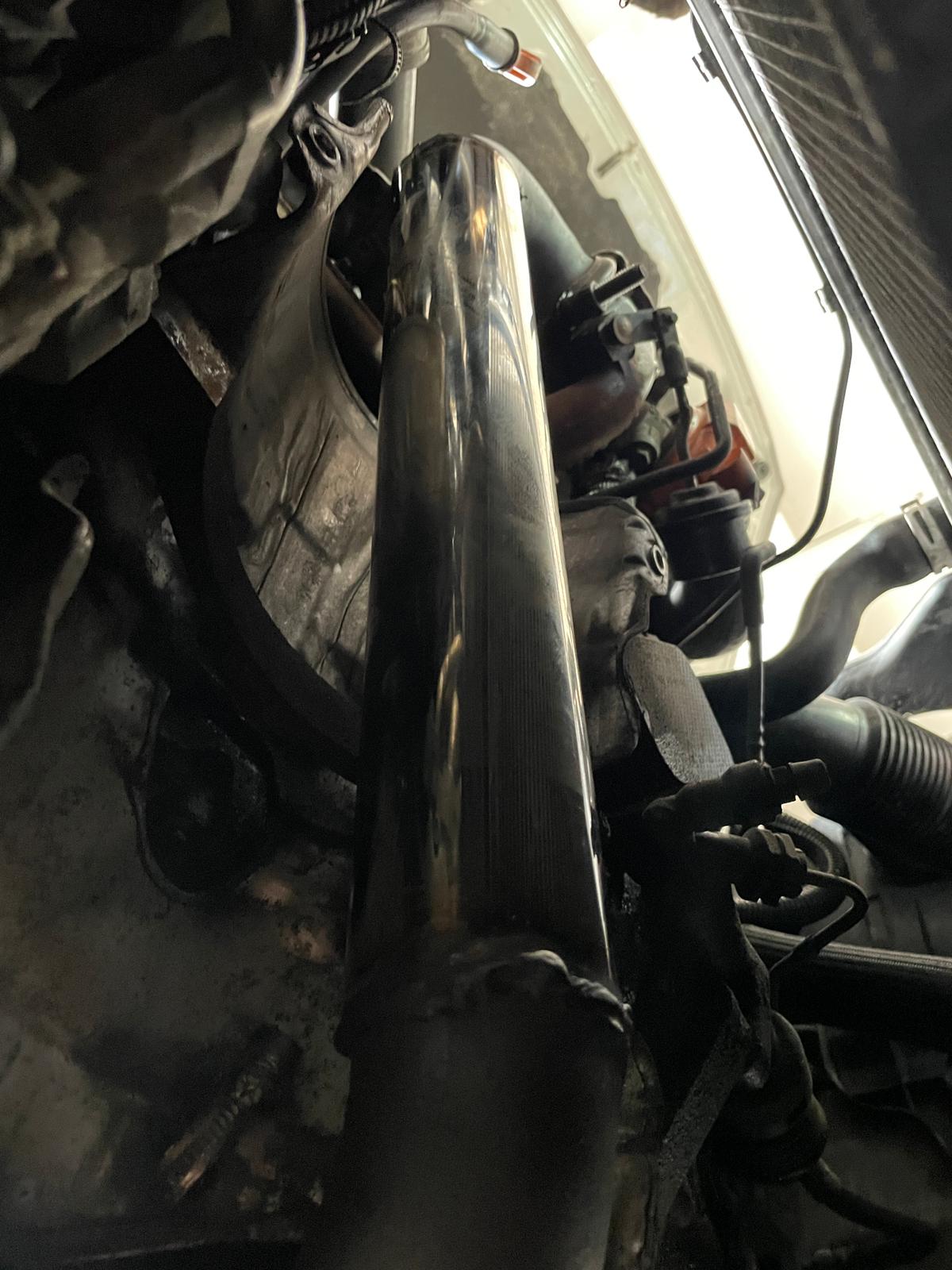

@EOK Basınç açmanın çözümünü nasıl bulamadınız :D Emülatör takıp kandırın bakın nasıl açılıyor ama kırılır ama kırılmaz sorumluluk kabul etmiyorum Emre :D
Tepkiler: EOK
EGR kapattık ya valla, burda şimdi yazılımcılar hakkında kötü konuşmak istemiyorum da istediğimiz gibi yapmıyolar dünyanın parasını almayı biliyolar
:D 1.4 peak yürüyo ya zararsızdır diye düşünüyorum. Hayır zaten istediğim gibi yürümüyo araba yine uğrayacam bıktırdılar en son
Tepkiler: Onatygt
HDI motorun yürüyeni eminim o kadardır 1.4 peak 1.3 cn. yürüyorsa ne ala diyorum. Bizde bir 407 vardı 1.6 hdi ne yapsakta çokta güzel yürümedi en son kırılsın dedik yine inat edip gitmiyordu bazı arabaların ruhunda olmuyor maalesef :) Emülatör ile kandırıp devam edebilirsiniz basınç açmaya ama sadece basınçla yürümez mazotta verin mazottan kısayım basınçla gideyim olmuyor , zor işler kolay gelsin :D
ilk başta basınç açamadığımız için sırf yakıtla yürüttük, sonra çok ısınır silindir içi diye yakıtı kıstırdım ama gidicem açsın biraz, şu an uğraştığıma değmeyecek bi güçte yani. Sağolasın uğraşıyom işte de kırmadan yapcaz inş :D

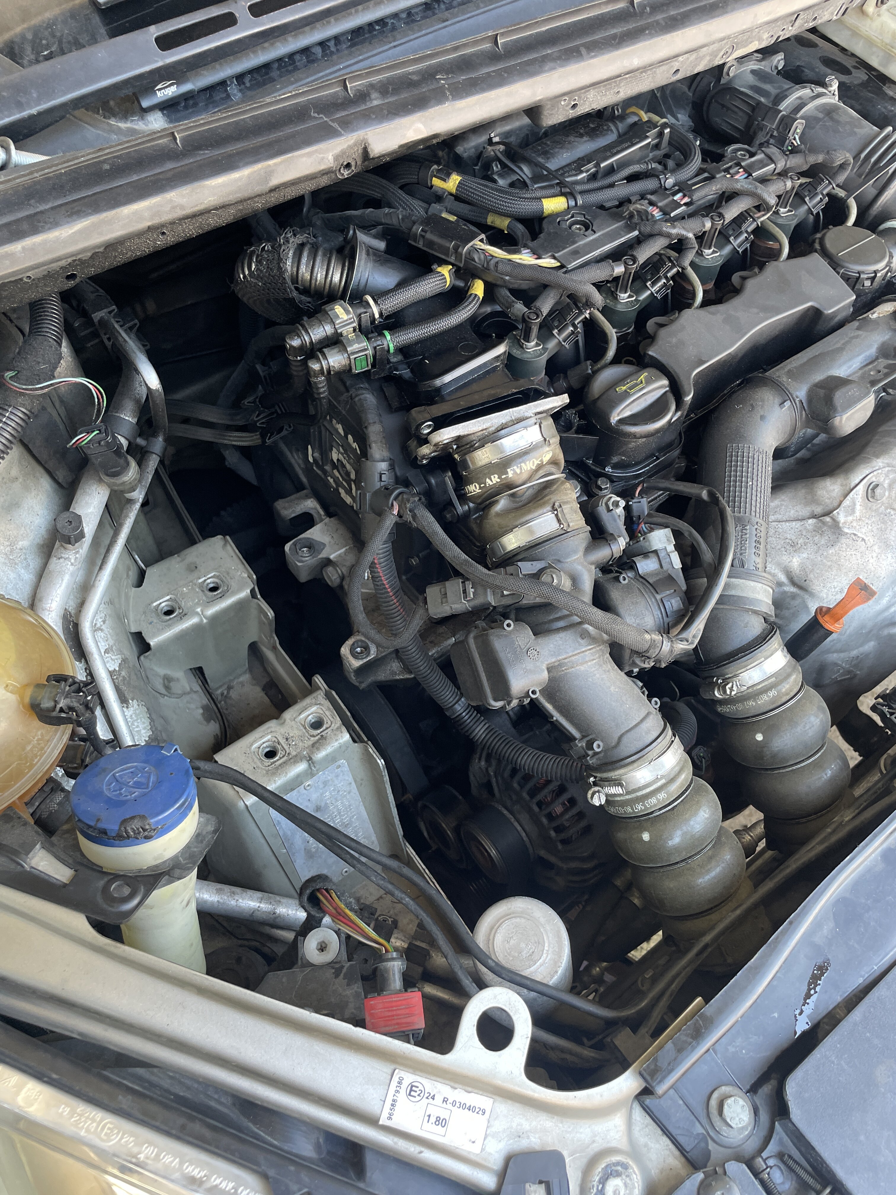

Ufak bir güncel çekeyim, turbodaki sorunu N75 valfini değiştirerek basıncı istediğimiz noktaya getirdik. Vakum sorununu da çözdüğümüz için araba şu anda gerçekten olması gerektiği gibi yürüyor aşırı fark etti. Mekanik olarak şimdilik istediğim gibi oldu. Bundan sonrası artık bütçeye göre o yıllara ait 3008 17" Savara veya Quark modellerini güzel buluyorum. Standart Challenger jant modeline göre daha farklı ve güzel duruşları olduğundan dolayı birkaç aya belki bulabilirsem takabilirim.
