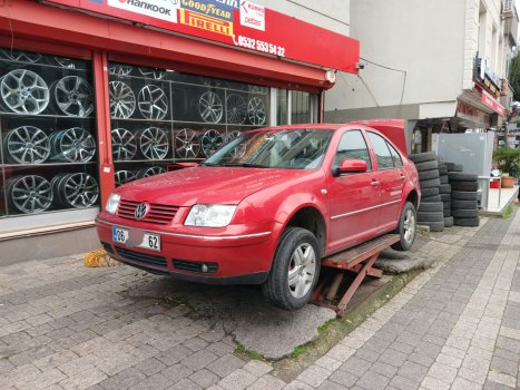

Merhaba, ilk arabam olan Volkswagen Bora'dan bahsetmek ve bir kayıt defteri şeklinde kalması için konuyu açıyorum. Ehliyet aldıktan sonra yıllarca araba ilanlarına baktım. Çoğunlukla bütçe kaynaklı sorunlar yüzünden bir türlü araba sahibi olamadım. Nihayetinde nisan ayında hem kendi birikimim hem de aile desteği ile bu arabayı aldım. Açıkçası aklımın ucundan geçen bir model dahi değildi. Sahibinin misafirlik üzerine mahalleye gelmesiyle gördüm ve sonrasında ciddi şekilde konuşuldu. Golf 4 çok beğendiğim bir modeldi. Bora'da onun sedanı olunca onu da çok beğendim. En sonunda satın aldık.
Kendisi 2004 model 1.6 L hacminde benzinli BCB kodlu 105 beygir güç üreten motora sahip. Daha önce lpg ile kullanılmış ancak benden önceki sahibi sistemi iptal etmiş. Ben de bu şekilde kullanmaya devam ediyorum. 264200 km de iken satın aldım ve şu an 266500 km de. 4 aylık beraberliğimiz olsa da düzgün fotoğraf çekecek uygun ortama denk gelmedik.
