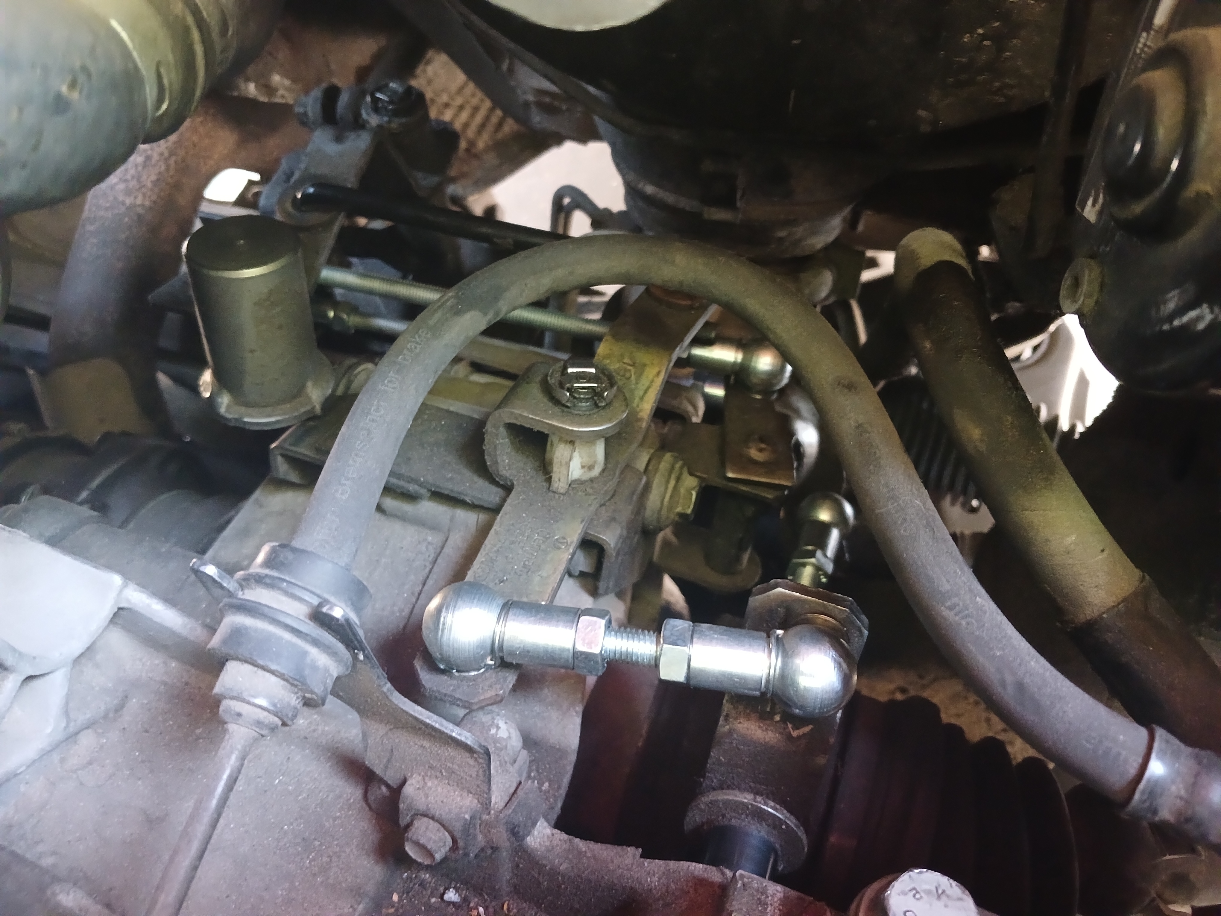

Bir süredir 1. Vitese geçişte sorun yaşıyordum. Kronik sorunu olan vites çubuklarindan şüphelendim ve Face grubunda kendi üretim yapan bir saticidan metal vites çubuklarından aldım. Bayram öncesi değiştirmeye gittim. Ancak çıkarılan cubuklarin herhangi bir sıkıntısı yoktu. Usta şanzıman yağından şüphelendi ve haklı çıktı. Eksik vardı ve yağ özelliğini kaybetmişti. Boşaltıldı ve yeni yağ eklendi. Şu an bir sıkıntısı yok.

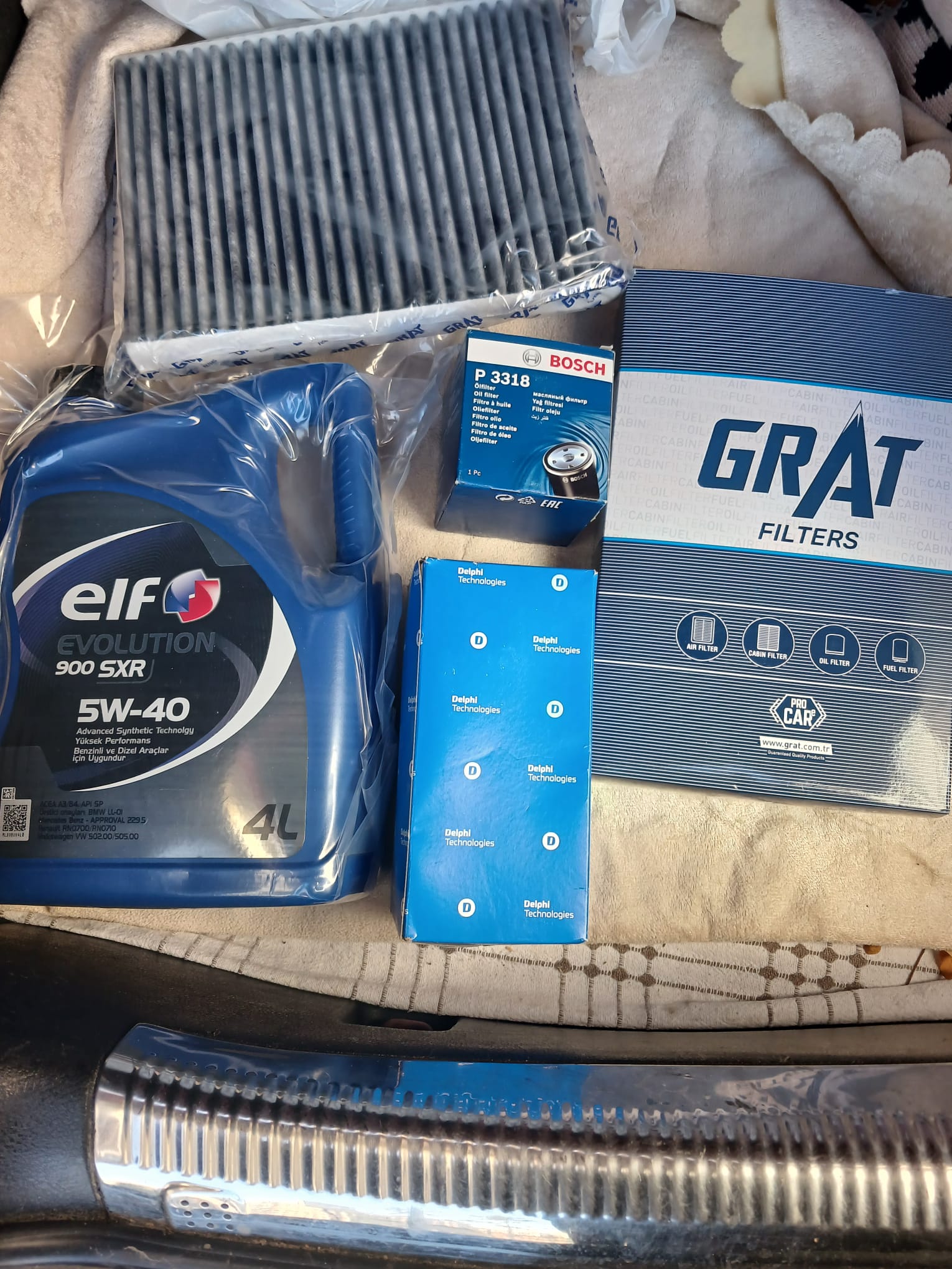

Öncelikle periyodik bakımdan başlayalım. Yağ eksiltme olmadığı için 5w40 dan devam ettim. Elf 900sxr yağ, grat hava ve polen filtresi, delphi benzin filtresi kullanıldı. Önceki yağım da elf markaydı ve memnundum. Bir farklılık göremedim yine de memnunum.
