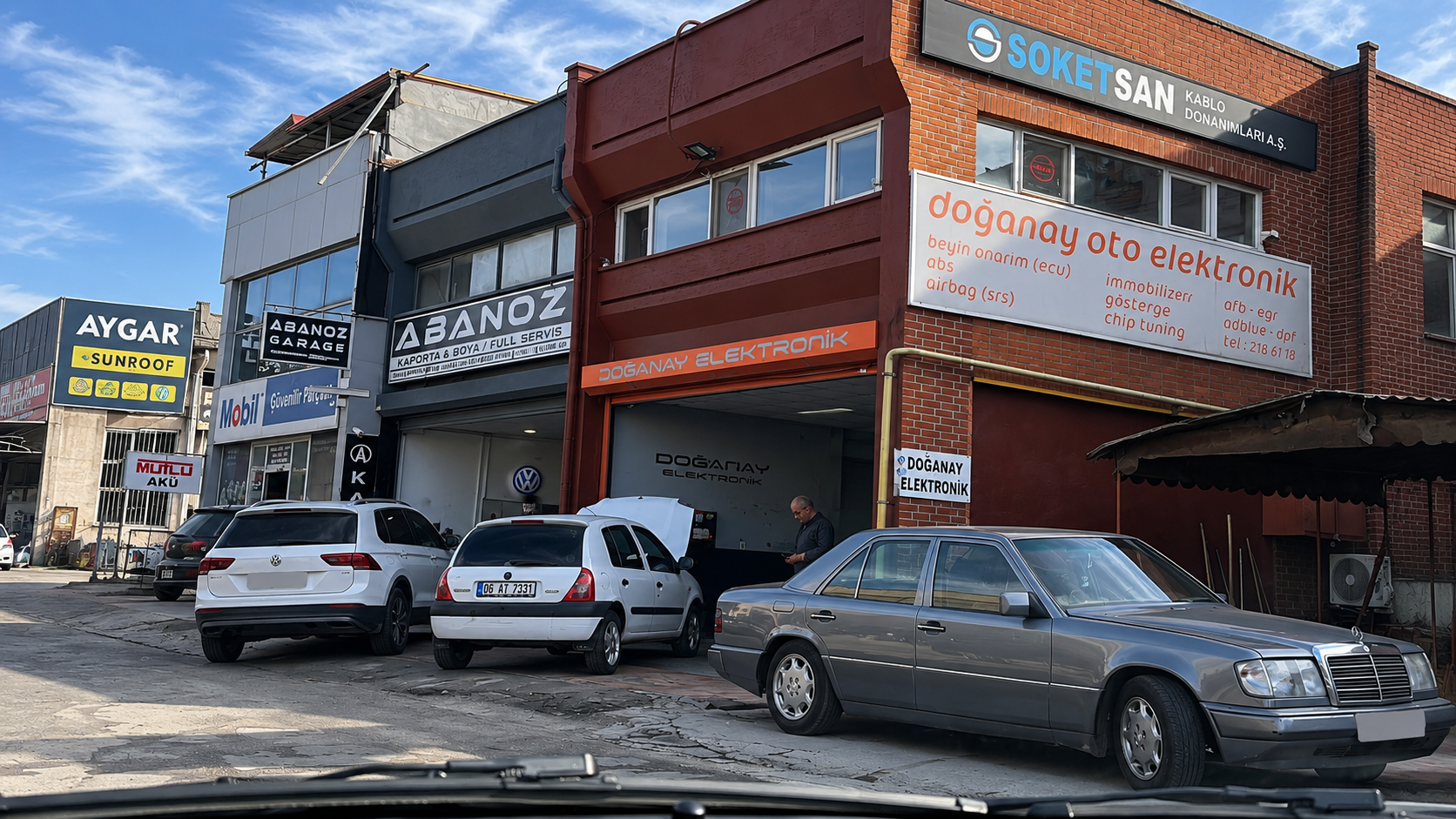

İki taraftan da memnun kaldığım için tabelaları görüncek şekilde paylaşıyorum. Doğanay elektronikte Halil isimli usta abiyle muhatap olduk, beyini söktü açtı komple kontrol etti araba toplamda 1-2 saat onlarda kaldı, aradı hiçbi sorun yok dedi ücret de almadı. Sorunu asıl çözdüğümüz elektrikçiye yönlendirdi senin sorununu bu çözer diyerek.

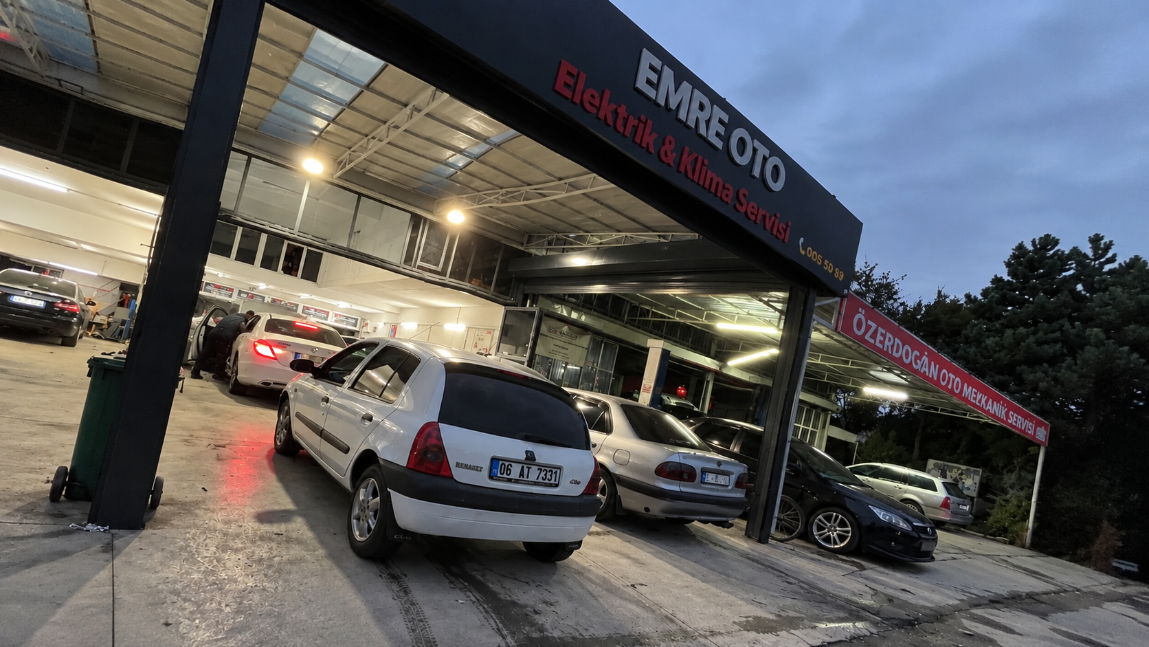

Sonrasında bahsedilen elektrikçiye gittik, şuana kadar şüphemiz hala beyinin soketi bu arada. Burdaki genç bi ustamız sağ olsun çok ilgilendi beyin soketindeki pinlerin tamamını kontrol etti gerekli onarımları yaptı (daha önceden işlem yaptırdığım yer soketi bi miktar bozdu çünkü) Ertesi gün arabayı almaya gittiğimde orda tekrar aynı sorunu yaptığında ustamız sorunun hiçbir arıza belirtisi vermeyen @alkın 'ın arabayı bana vermeden kısa süre önce değiştirdiği rolanti motorundan kaynaklı olduğunu anladık. Sorunun yaşandığı anlarda rolanti motorunu kurcalayınca değil de krank sensörünü kurcalayınca düzeliyor olması beyin soketini söküp takınca düzelmesi falan filan bizi hep bu tarafa yöneltti. Yoksa evet böyle bir sorunda ilk akla gelecek şey rolanti motoru aslında ama neyse. Yaklaşık 1 yıllık saçma derdimizden şuan için kurtulduk gibi görünüyor.

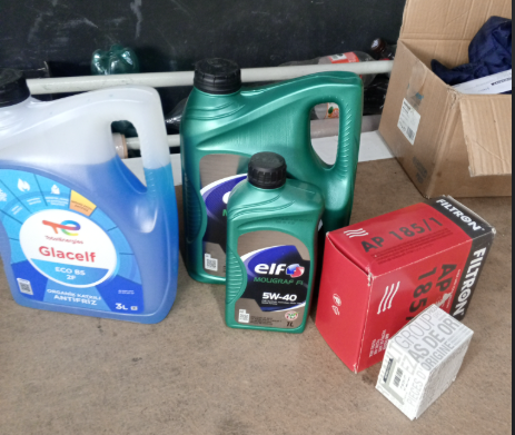

Bu bakımda malzeme olarak bunları kullandık, normalde önceki bakımlarında aynı yağın 10w40 olanını kullanıyordu herhangi bi eksiltme falan yaşamadık kış zamanı daha iyi olur diye 5w40 denemek istedim, eğer bunda bi sorun yaşamazsak puntoyu da tekrar 5w40a çevirip ikisine aynı yağı kullanmayı hedefliyorum çünkü clio yaklaşık 5 litre, punto 3 litre kadar yağ alıyor iki tane 4lt aldığımda işimi fazlasıyla görecek hem daha ekonomik olacak hem de clio bu bahaneyle biraz daha kaliteli yağ tadacak. Bir de antifirizini @alkın sistem temizlensin diye 3 kere falan yenilemiş olmasına rağmen bence bi tur da sen değiştir dediği için yeniledik. Polen filtresini ben geçenlerde başka bi sebeple yenilediğim için listeye eklemedim.
-Elf Moligraf 5w40 4+1litre
-Total Glacelf EcoBS 3 litre
-Mais yağ filtresi (kutudan renault logolu purflux çıktı)
-Filtron hava filtresi

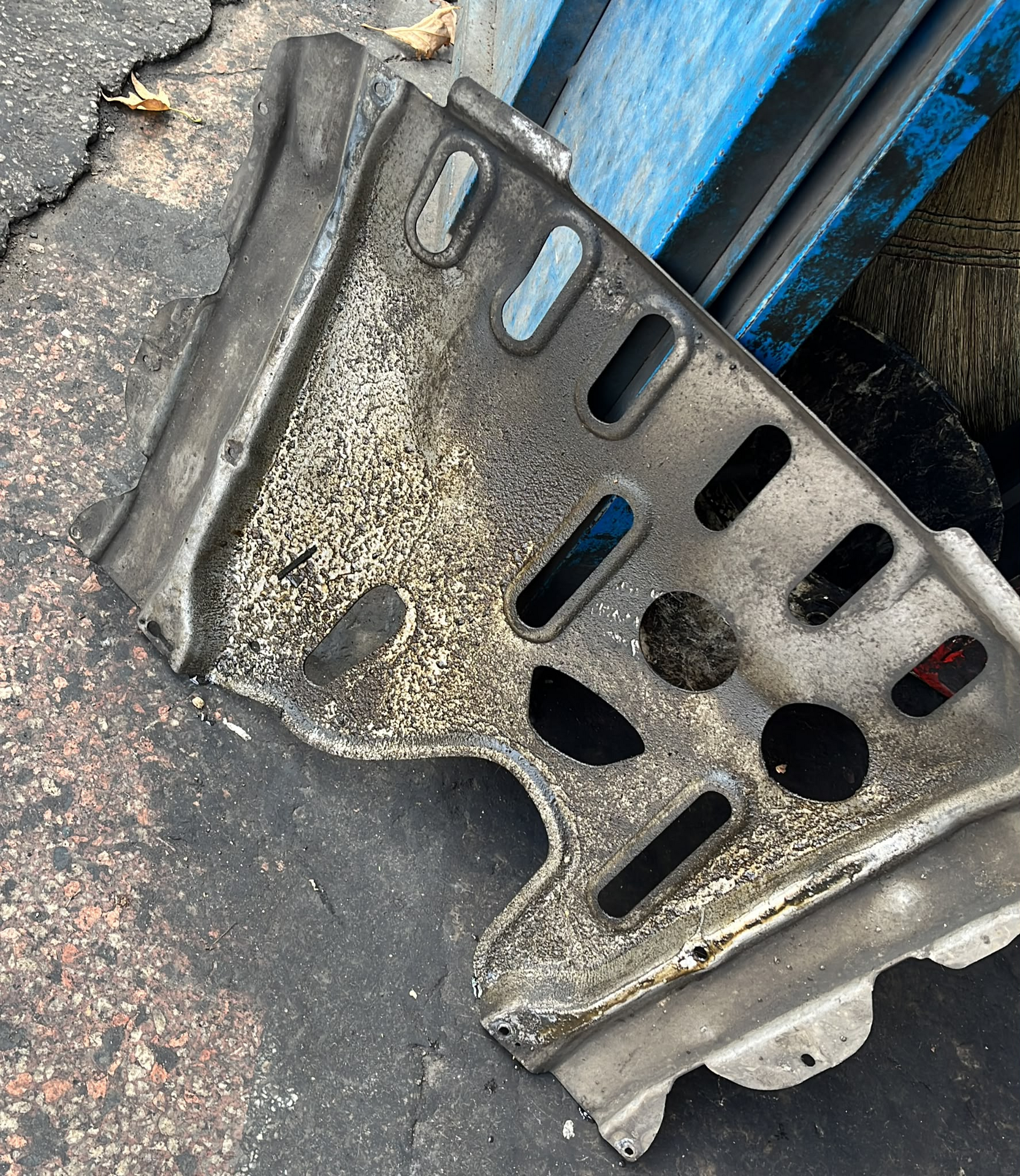

İşçilik için bu sefer renoculara götürmedim, diğer arabalarda yaptığımız gibi arkadaşımla beraber yaptık böyle yaptığımız da iyi olmuş, önceki bakımda karter tıpasının pulunu değiştirmeden sıvı contayla takıp doğru düzgün sıkmadıkları için alt muhafazayı yağa buladığını farketmiş olduk. Bunun haricinde alt muhafazanın 6 civatasından 4ünün takılı olduğunu ve bu 4 tanenin de 2 tanesinin yalama olduğunu, hava filtresinin kesin, yağ filtresinin belki çakma olduğunu (her şey mais denmişti bana) bu şekilde takıp gönderdiklerini falan gördük işte, hayatımızdan bir reno ustası eksildi :D
Muhafazanın temizlik öncesi durumu böyleydi. Yağ filtresinin yeri çok zordu gerçekten fransızların bi tane doğru işi yok. İki filtrenin de saçmalıkları var bana göre şuan uzun uzun fransız aşağılamak istemiyorum geçiyorum bu konuyu. Yağını filtrelerini değiştirdik, hiçbir yerine elimiz girmediği için geri dönüşten boşaltmak suretiyle antifirizi değiştirdik, koyduğumuz antifiriz yarı yarıya karışım oranında -37 derece olduğunu söylüyor, bizim ölçümlerde -35 geldi demekki aşşa yukarı tutturmuşuz.

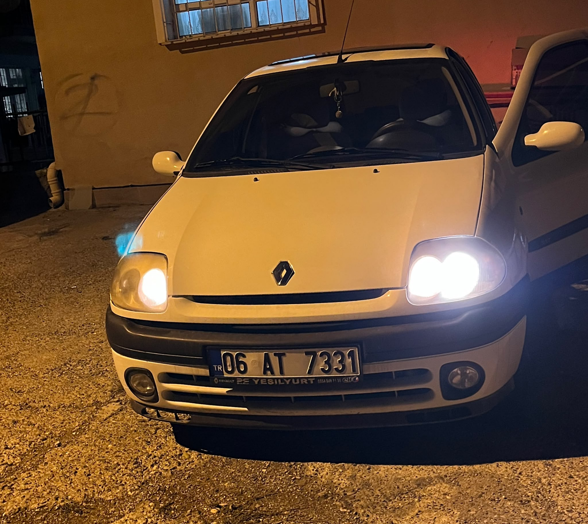

Ondan sonra eve giderkene @alkın 'ın alıp taktığı osram night breaker laser farlarımızdan birini kaybettik, ampul 1 yıllık falan ömrü bu kadarmış zaten bunların ömrü çok kısa deniyordu canlı görmüş olduk, şimdilik eski ampullerden birini geri taktım ama renk farkı falan oldu bi ara normal ucuzundan takım alıp takıcam bi daha nightbreaker falan uğraşamam farın aydınlatası varsa her ampulle aydınlatıyor bunlarda dünyan değişmiyo yani kaç arabada denedik umutla çok da bi fark olmadı.
