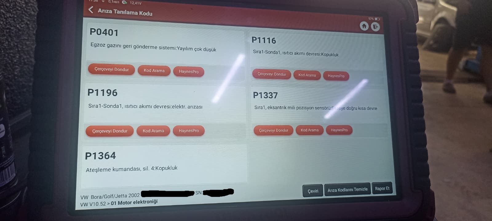

Arkadaşlar arabamda çok nadir zamanlar da yapan tekleme sorunu oluşmaya başladı. Belli 5-10 dk sonra düzeliyor. Uzun süre yapmıyor ve ara ara tekrar yapıyor. Ayrıca Bazen ilk marş bazen ikinci marşda çalışıyor. Bunun üzerine tamirciye bağlattım ve elektronik arıza olduğunu söyledi bunları hallettirmemi söyledi. Bu arızalar yüzünden oto elektrik işi yapan ustalara gittim bana göre çok fazla fiyat çıkarıyorlar. Bilmiyorum diye mi böyle yapıyorlar anlayamıyorum. Aşağıya hata kodlarını atacağım yorumlar mısınız ? Ayrıca fotoğrafta olmayan bir arıza daha mevcut Hava yastığı uyarısı veriyor ve açıklama şöyle ''HAVA YASTIĞI DİRENÇ ÇOK YÜKSEK''.

P0401 EGR arızası söküp temizleyip denenebilir.
P1196 Oksijen sensörü arızası, benim Bora'da da vardı. Değişince düzeldi ama arabaya bi etkisi yoktu.
P1116 da oksijen sensörü ile ilgili. Sensörü tesisatı varsa sigortası vs. kontrol edin.
P1364 ateşleme hatası. 4. silindirde bobin ya da buji gitmiş. arızayı silince geri geliyorsa aktif arızadır.
P1337 eksantrik konum sensörü. aracınız bundan sebep geç çalışıyor olabilir.

hocam oksijen sensörünü değiştirmeden ateşleme sıkıntısından kurtulamıyorsun zamanla tekrarlıyor. Oksijen sensörünü (üstteki mi alttaki mi onu öğrenmek lazım) değiştirin. ayrıca buji ve bobinleri de değiştirin.
Eğer ki buji bobinde bir problem varsa geri kalan tüm hatalar buna bağlı gerçekleşiyor , ateşleme olmadığı için eksantrik algılamada atlama yapıyor , yakıt çiğ çıktığı için egr ve o2 sensörleri hata veriyor , yani araçta ateşleme problemi en muhtemel sorun , sorun bir adet ama cihaza böyle 5 adet olarak yansıyor tetikliyor yani , geçmiş olsun.

Ben de ilk başta öyle düşündüm ancak karışımla ilgili bir arıza vermiyor; tesisatla ilgili veriyor. Ateşlemeden dolayı afr tutturamayıp arıza kodu atsaydı zengin karışım vs. tarzında bir arıza verirdi diye düşündüm.

hocam bu araçta bobin bozulmasının en büyük sebebi oksijen sensörünün arızası oluyor. 2 ayda bir bobinlerden birini yiyor. Sensörü değiştirmeden kurtulamıyorsun.
Yorumlarınız için teşekkür ederim. Oto elektrikci usta komple motor içi elektrik tesisatını yenileyeceğini söylüyor. Beyine kadar giden kablolara bakması lazımmış, şemasını çıkarması lazımmış. Dedim arızayı silelim 4. bobini 3. bobinle yer değiştir tekrar bakalım eğer 3 e atlarsa arıza kodu sorun bobinde anlarız dedim. Uğraştırır tesisatı değiştirek diyor.. Tamirci ustaya diyorum oksijen sensörü değiştirelim şu ekranda ki motor arıza lambası ışığı sönsün diyorum 2 3 ay sonra LPG den dolayı yine yakacak diyor. Bu ustalar beni çıldırtıyor.

2 gündür bu şekilde biniyorum hocam. Arızayı sildirmiştim. Şuan ne tekleme var ne bir şey. 3 silindir çalışmıyordur araba herhalde? Pek anlamam ama bastım mı sağlam da gidiyor yani🤣 Ayrıca bujileri değiştireli 2 ay falan olmuştu. NGK olması lazım yada Bosch İridyum buji almıştım daha iyi demişlerdi.

Arkadaşlar ''ateşleme kumandası 4 kopukluk'' hatası sildirince gitti. Bir daha geri gelmedi. Eksantrik Sensörü pozisyonu hatası hala duruyor. Vw Orjinal cihazla baktığımızda 1. 2. 3. silindir görünüyor. 4.silindir KİLİTLİ ibaresi var. Sente atlamış veya sente ayarında sorun olabilir diyorlar. Bakmak lazım diyorlar. TRİGER değişimi yaptıracaktım zaten o ara söktürüp baktırıcaz artık. Bu 4. silindir kitli bununla mı alakalı ya?
Arkadaşlar sorunu ekzantrik mili sensörü ve krank sensörü değişimi ile çözdüm. Sensörler bosch marka. Krank sensöründe sorun yaşadık. Delphi ve adını unuttuğum bir marka daha denedik malasef araç çalışmadı ve hata verdi. Krank sensörü konumu yüzünden sök tak baya uğraşlırdı. Bu yüzden mümkün olduğu kadar krank sensörü değişimi yapacağınız da Bosch-Mahle-Febi tercih edin. Krank sensörü değişimi sonrası ateşleme ile ilgili tüm arızalar sona erdi. Araç eski ayarlarına döndüğü için çekiş gücü arttı, gaz tepkimesi arttı, ivmelenme hissedilir derecede arttı. Artık tek marşda araç çalışıyor. Umarım aynı sorunu veya benzer sorunu yaşayan arkadaşlara yardımcı olur.
