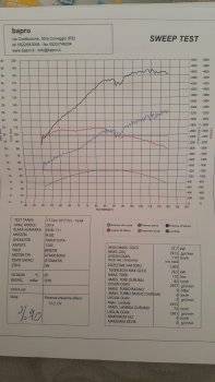

Sonuc bu arkadaslar belki bi fikir verebilir
Dyno sıkıntısız olsada dyno operatörü geçinen şahıs ciddi anlamda eğitime muhtaç görünüyor sonuca göre.
6000 d/dk da max gücünü verecek motoru 4800 d/dk ya kadar yürütüp çıkan sonucuda muhtemelen araç sahibi tepki göstermesin diye kafasına göre yorumluyor.Sonuca göre araç 50hp güç üretiyor buda motor %60 anlamına geliyor.
Maalesef işini düzgün yapan expertiz bulmak çok zor,sonucu dikkate almanıza gerek yok zira eksik kalmış bir test.
Kendimde araç satarken aynı durumla karşılaştım adam atmosferik motora lpg'de 4000 d/dk çevirtip kağıda motor %50 yazıp alıcıyı caydırmıştı.
Ayrıca motorun yüzdesi nasıl bir mantıkla hesaplanıyor anlamak mümkün değil.
Kendi 240bin km deki aracım fabrikasyon 112 hp şuan hala yazılımla 135-140hp alıyorum %120 mi benim motor?
Zaten expertiz yerini bende pek begenmedim 10 dk da giden 150 lirama yaniyom. Araç 20 binde ne olabilirki aliyorum
