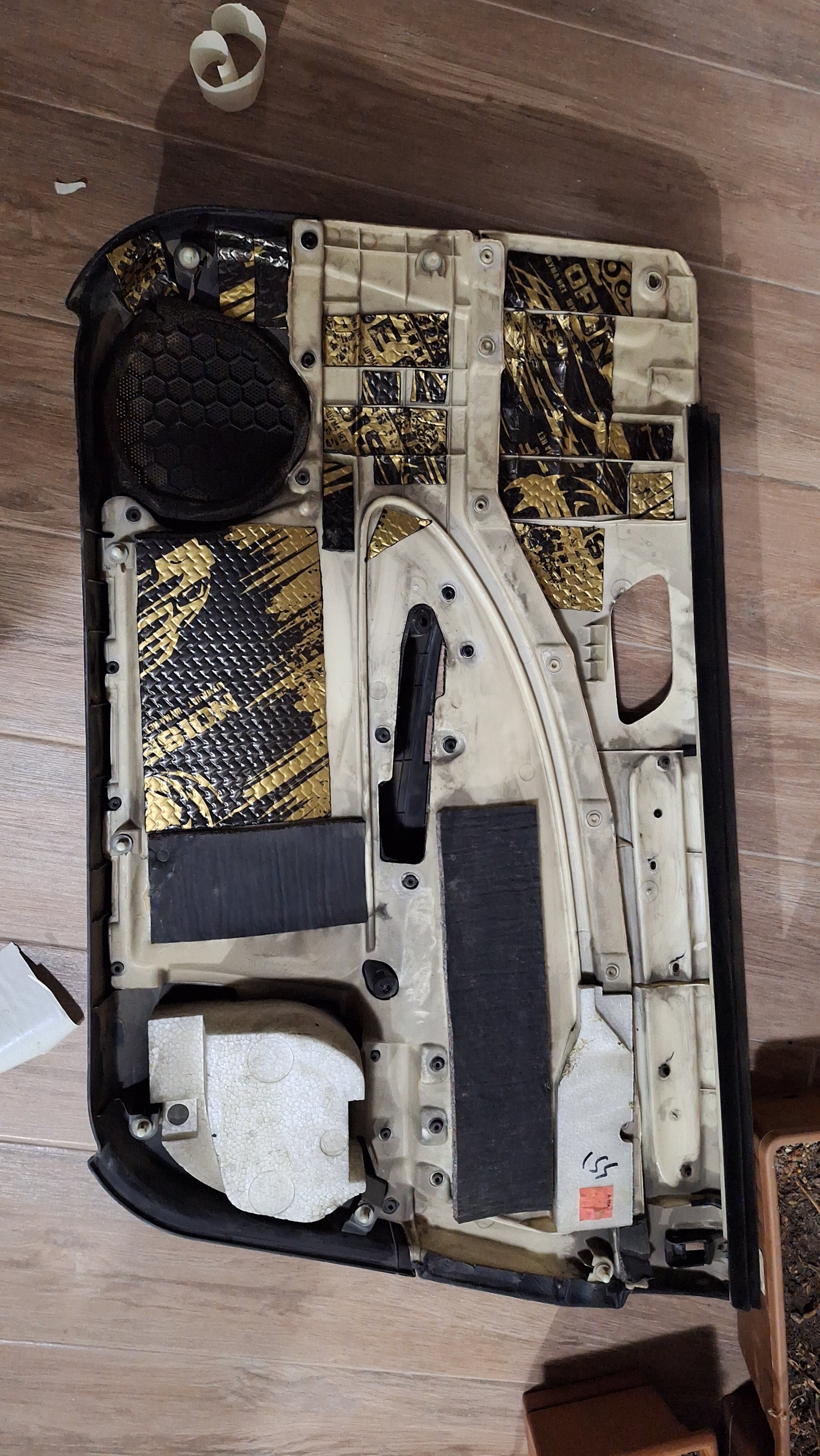

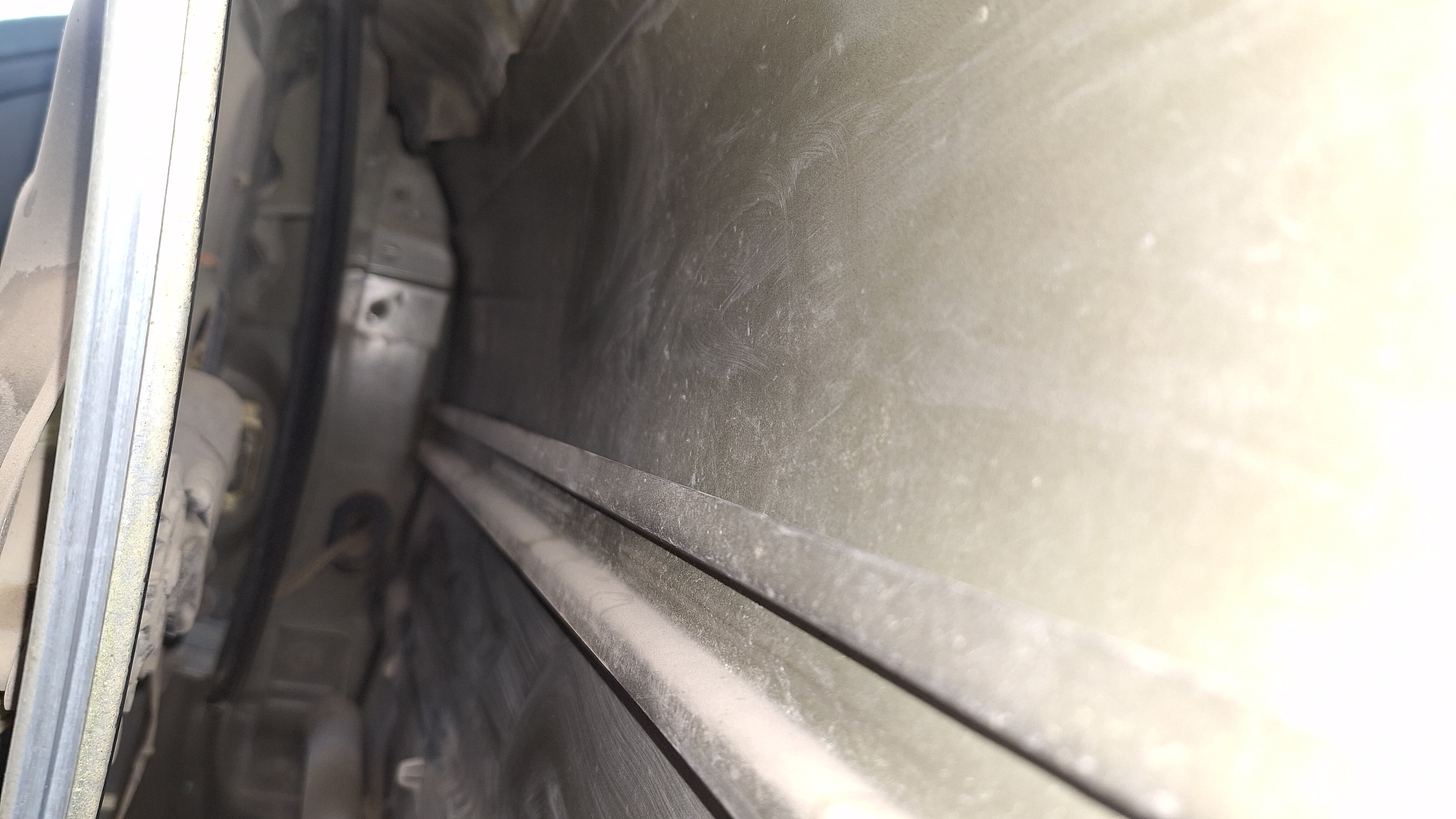

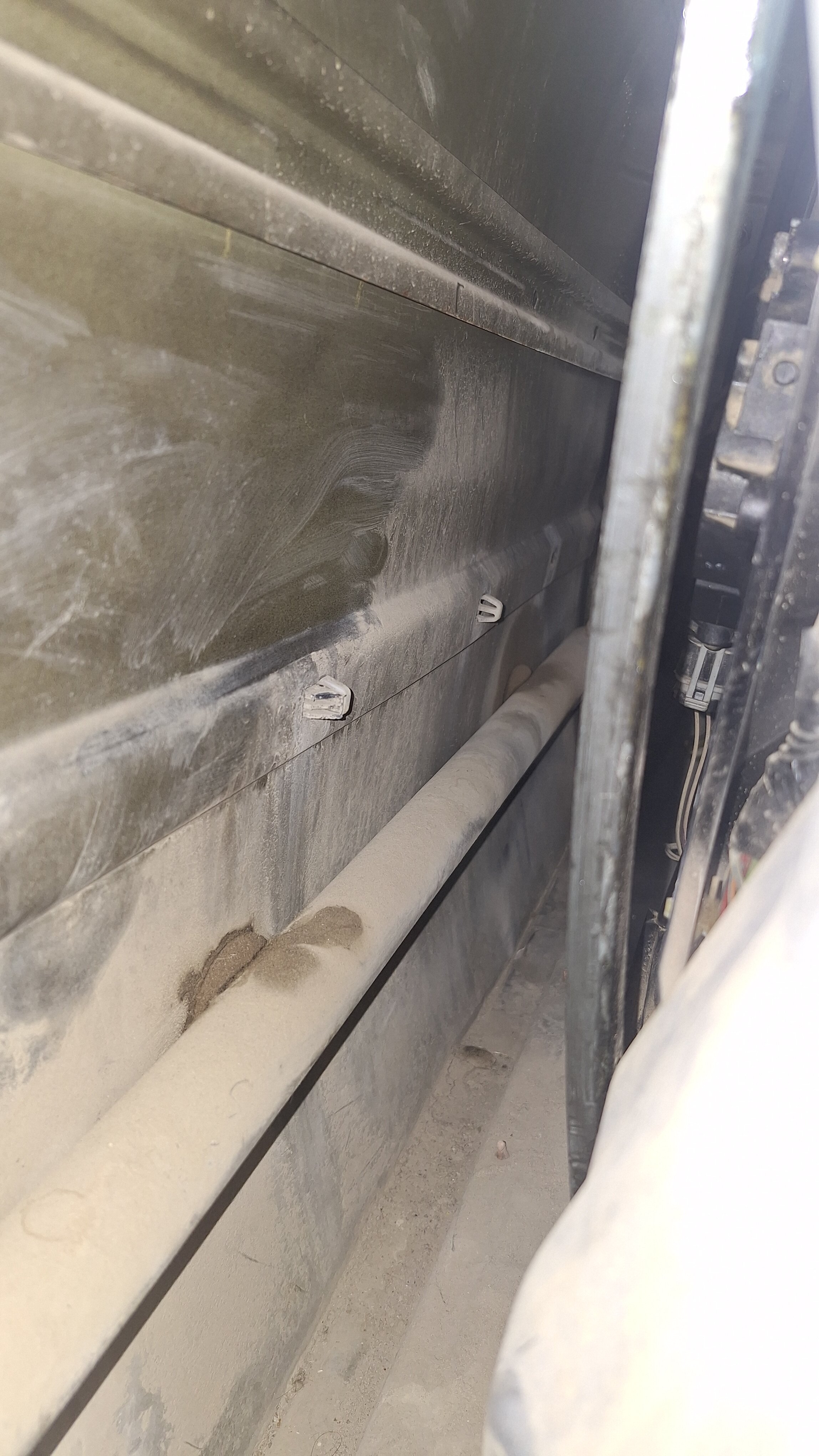

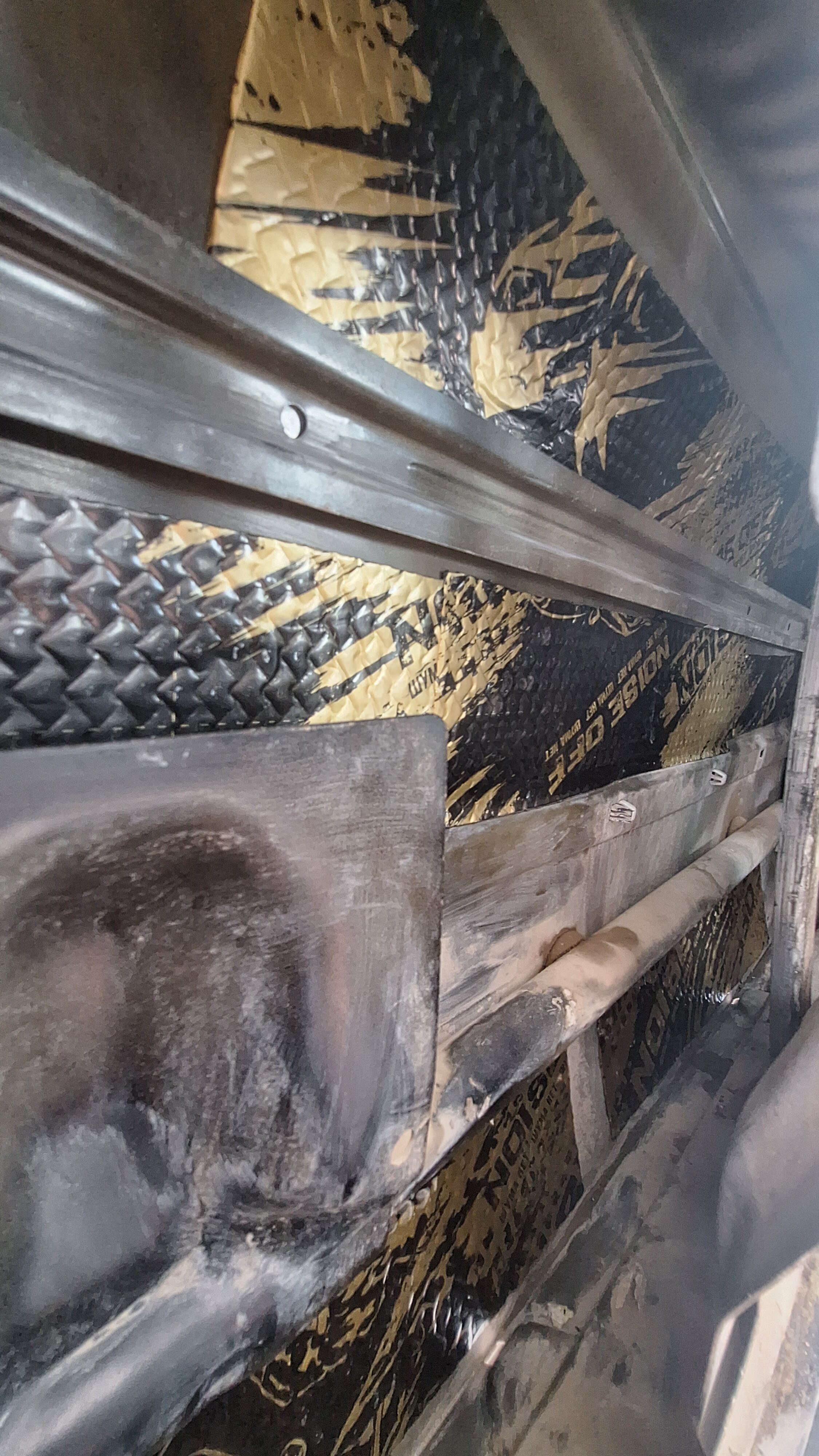

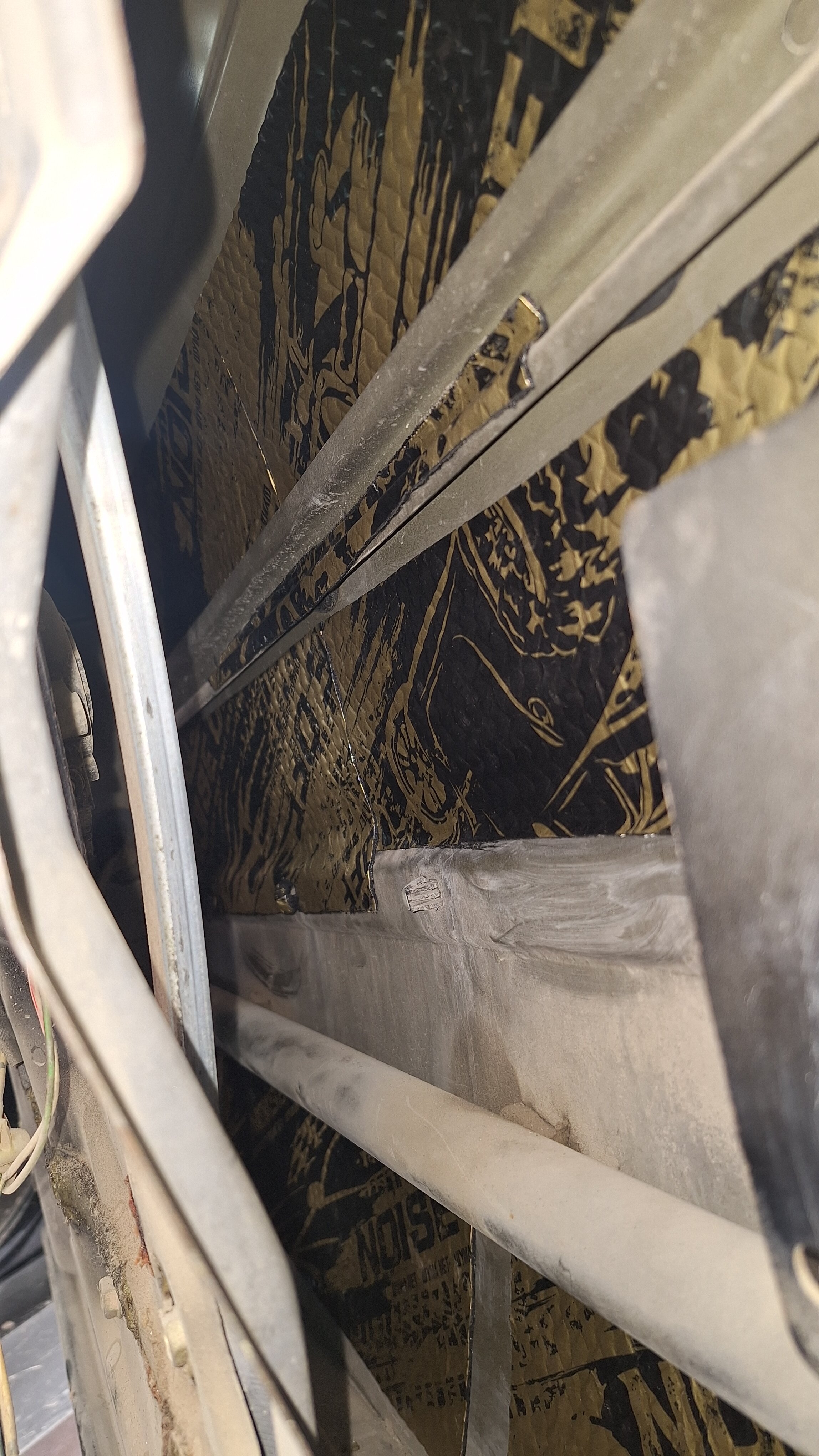

-Noise Off Bee Premium marka 2mm ses yalıtım malzemesiyle yapabildiğimiz kadar arka koltuk altına, bagaj bölmesine, arka çamurluk kısmına ve bagaj kapağına yalıtımı yaptık.
- Pioneer TS-A1678F hoparlörleri arka pandizottaki orijinal hoparlörle değiştirdim. (Tabi Aciko ekolayzırı bağlamam gerecek gibi)

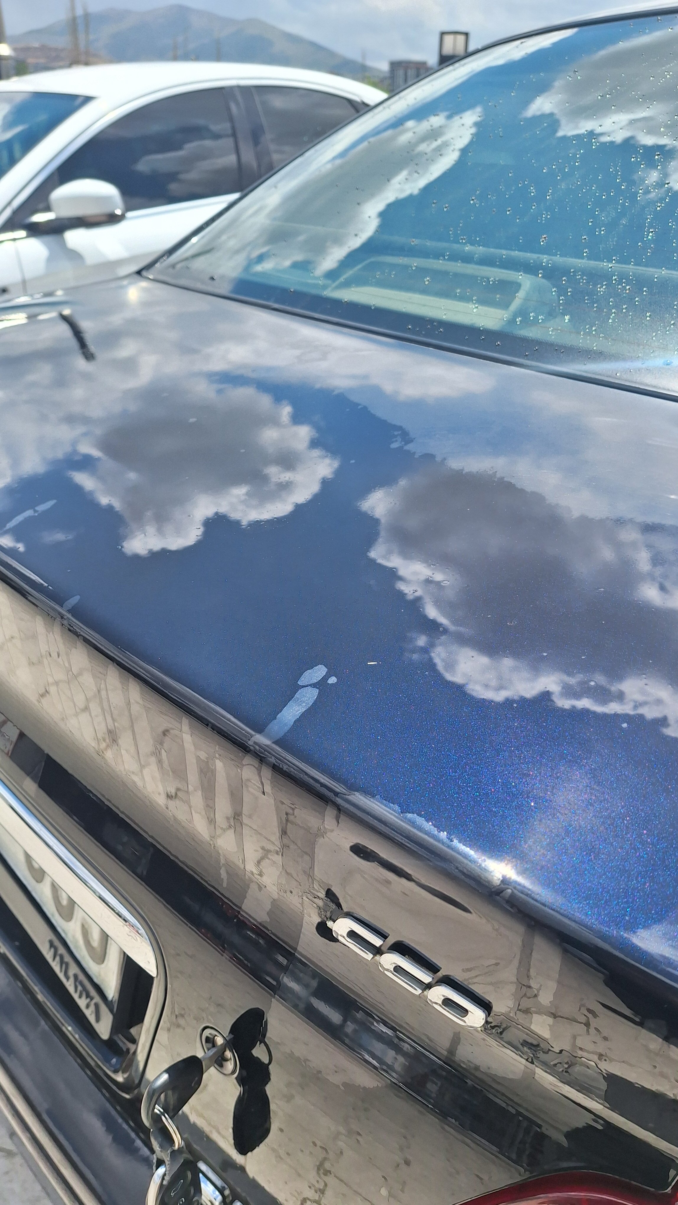

-Bagaj döşemelerini, bagajı ve arka stopları detaylıca yıkadım ve temizledim. Stopları ek olarak elle polisajladım.
-Bagaj havuzunda anten olmamasından ötürü ve stepnenin sürtünmesinden oluşan paslanmaları zımparalayıp sprey boyayla boyadım. Devamında hızımı alamayıp sürtmelerden oluşan paslanmaları sprey boyayla boyayı etrafını güzelce temizledim, sac jantları da güzelce boyadım.

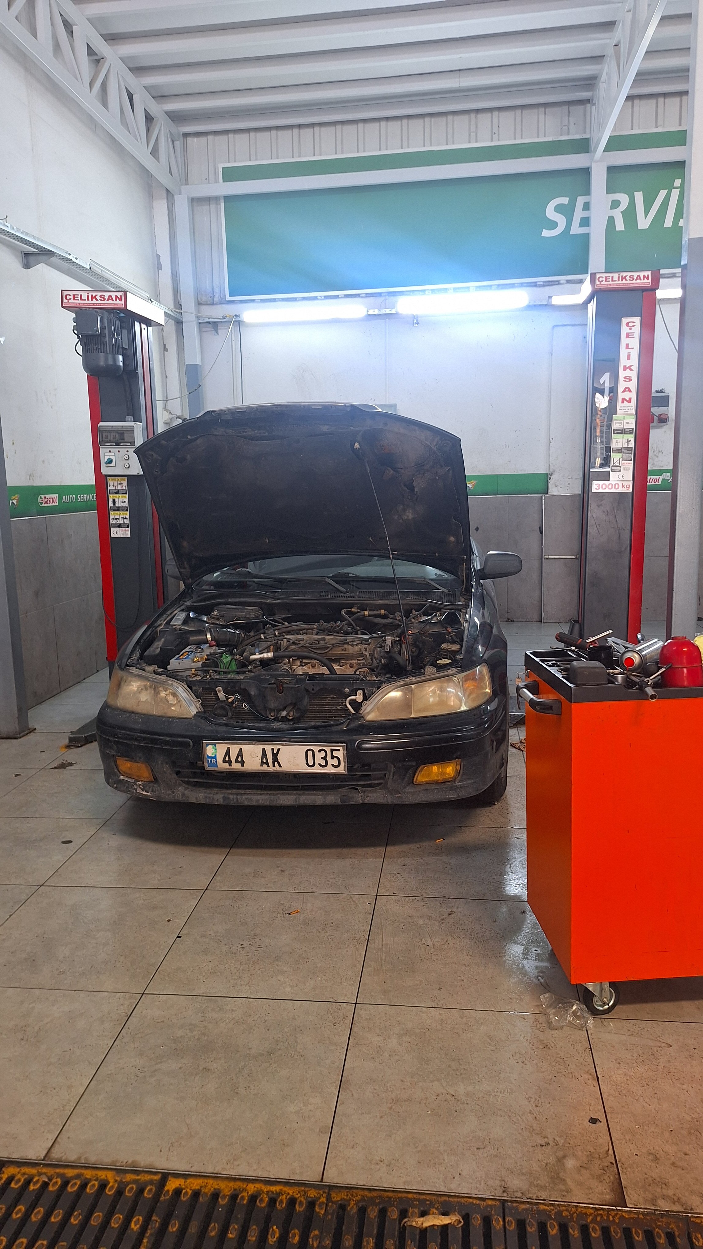

Tatsız rotil olayımızdan sonra bu aracın tamircisini ve gittiğim bütün ön düzencileri değişmeye karar verdim ve içime sinmeyen ne varsa not aldım aldıklarımı da değiştirdim.
417.4xxkm'de iken yapılan işlemler:
-Sağ alt rotil değişimi (Tunceli'de çıktığından tek alt rotili değişebilmiştik)
-Sağ üst tabla
-Sağ ön amortisör
-Sağ aksın gresslenmesi

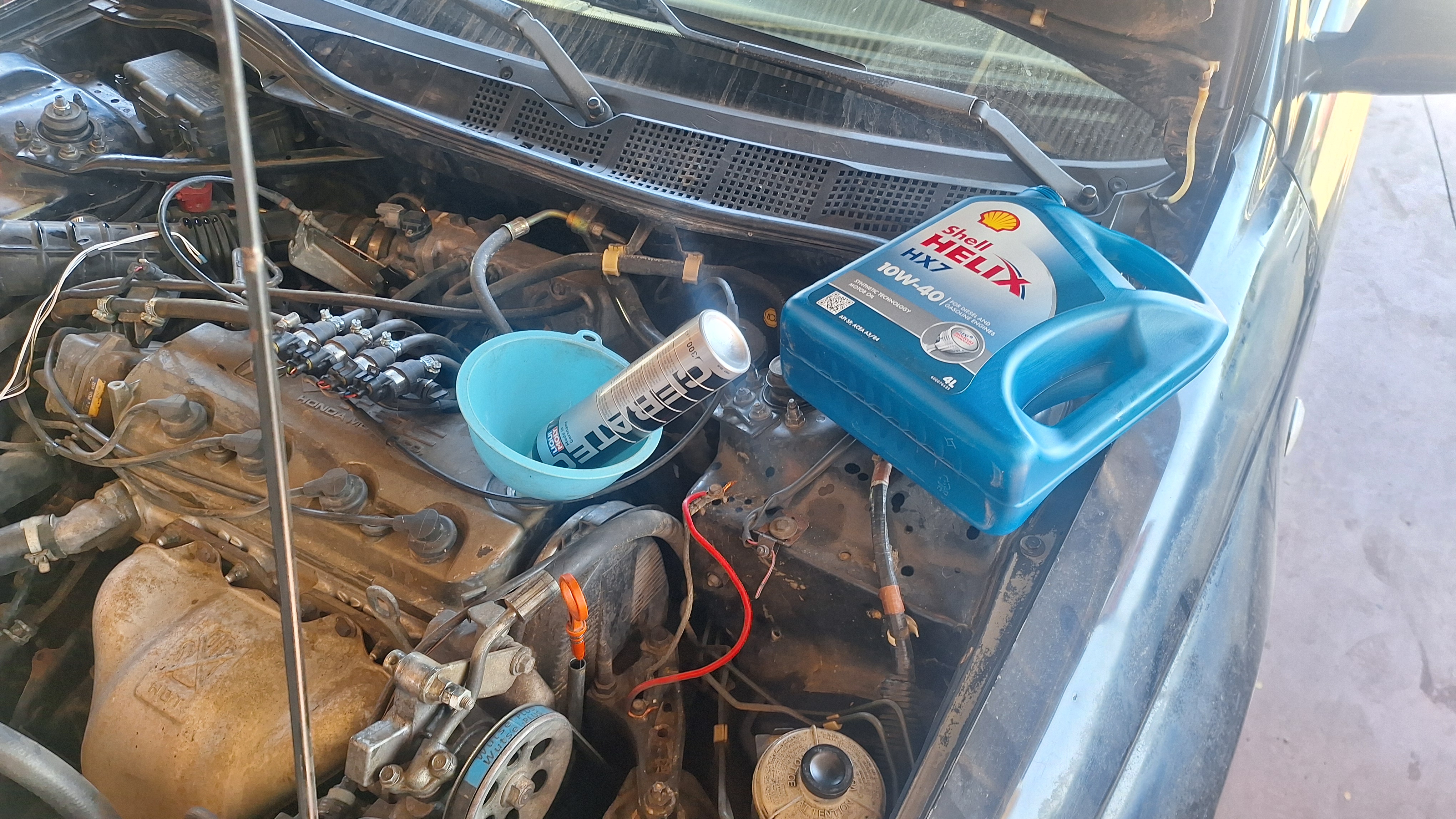

-Motor yağının Shell Helix HX7 10w40 ve Liqui Moly Ceratec ile değişmesi

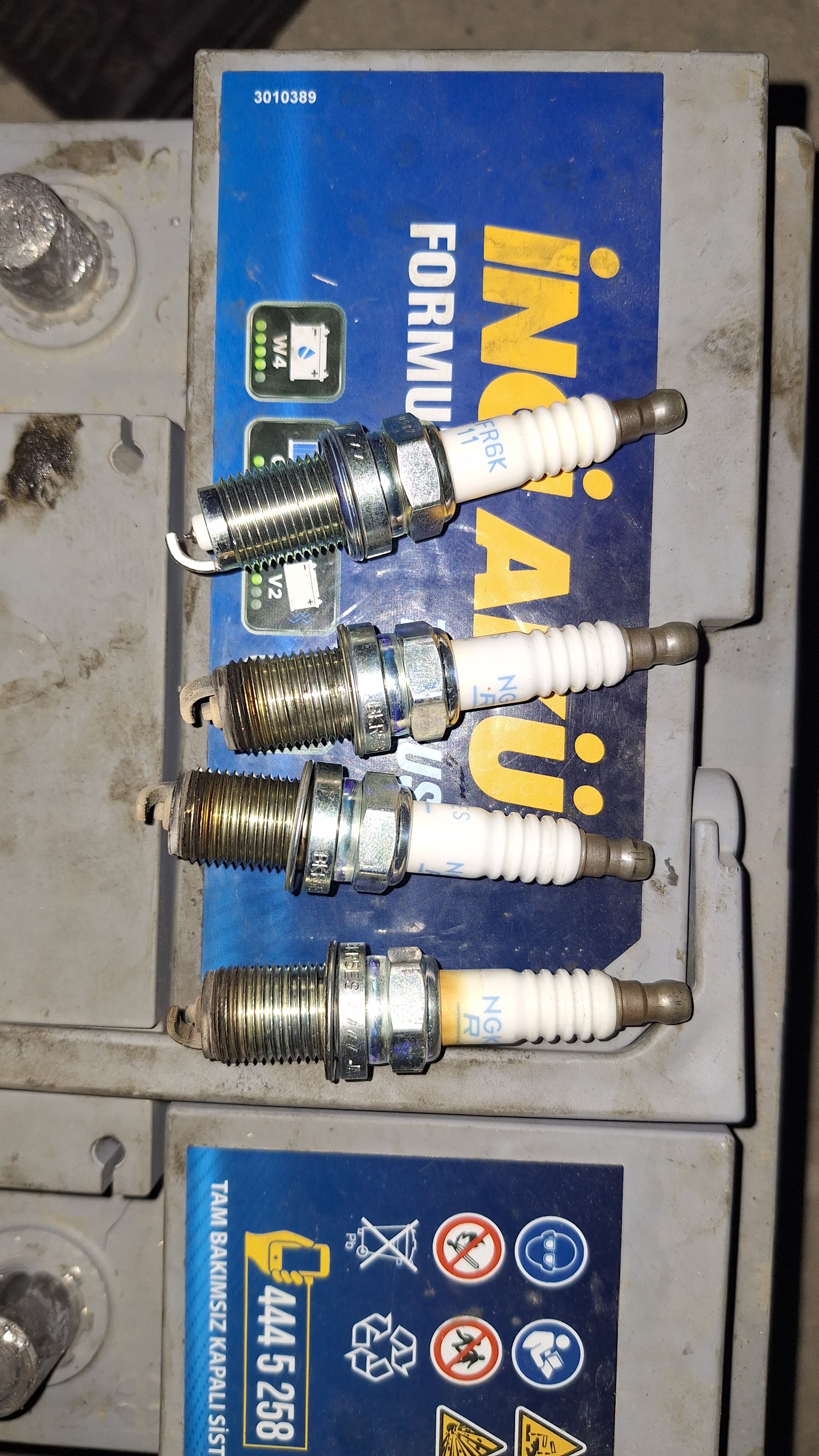

-NGK nikel buji değişimi
Genel olarak bu değişimlerden sonra aracın direksiyonu farkedilir derecede hafifledi. Ön düzencilerin arabanın alt takımında bir şey yok kafanda kuruyorsun lafını dinlediğimden dolayı pişmanım (kendilerine çok iyi niyetli kelimeler sarf ettim!). Havalar çok sıcak olduğundan hem yağ hem de su sıcaklığı yüksekken kullanmak zorunda olduğumdan motor yağını 5500km'de değiştim. Zaten yağ baya incelmiş ve iyice yanma seviyesinde kararmıştı. Değişim sonrası motor sesinde yumuşama farkediliyor. Bujilerini de önceden almıştım hava sıcak diye değişmeye üşeniyordum onu da aradan çıkardım, eski bujilerin tırnak boşluğu baya artması sonucu verimli ateşleme yapamıyordu, şimdi ateşleme verimi orijinal gibi oldu.

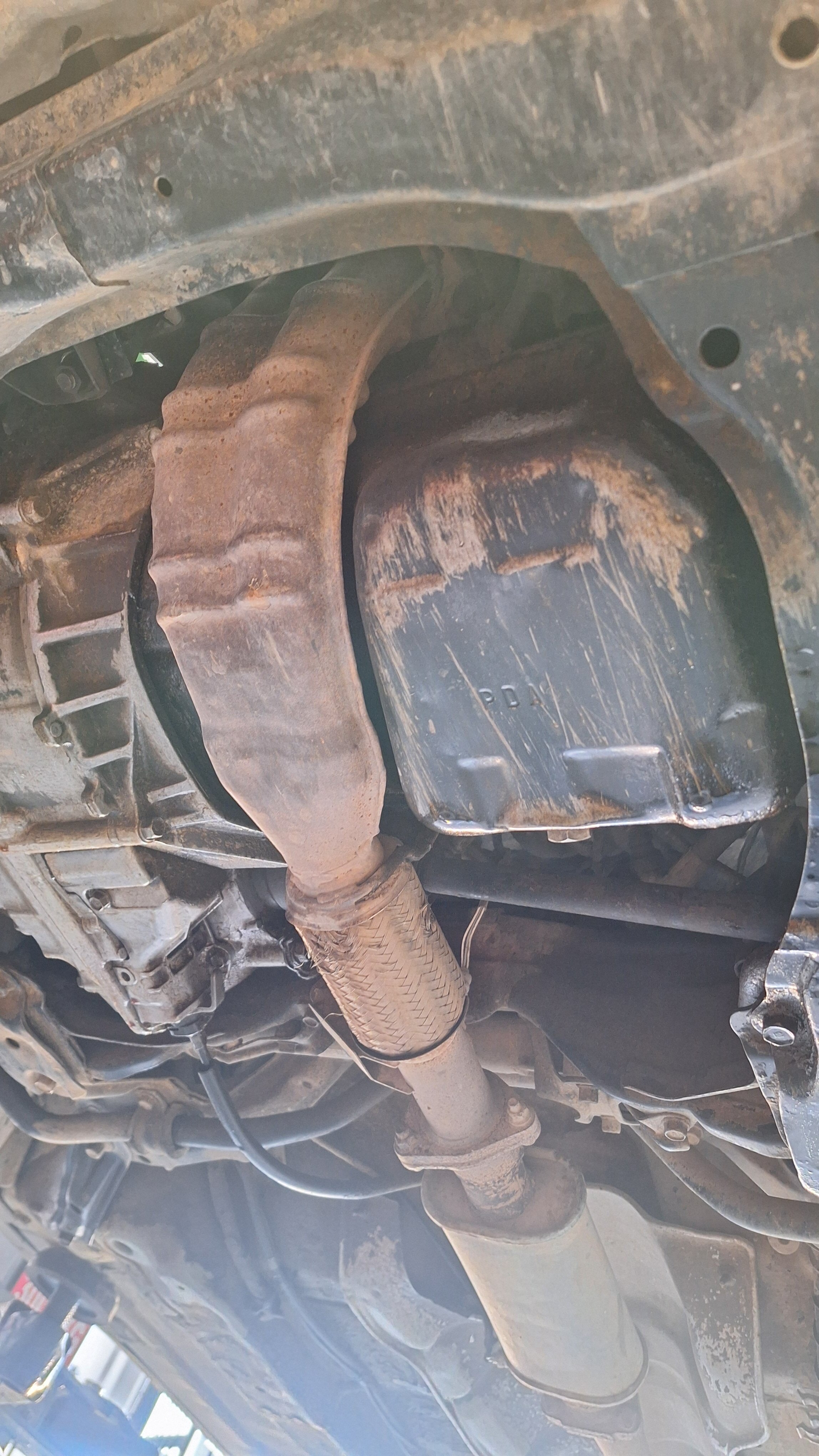

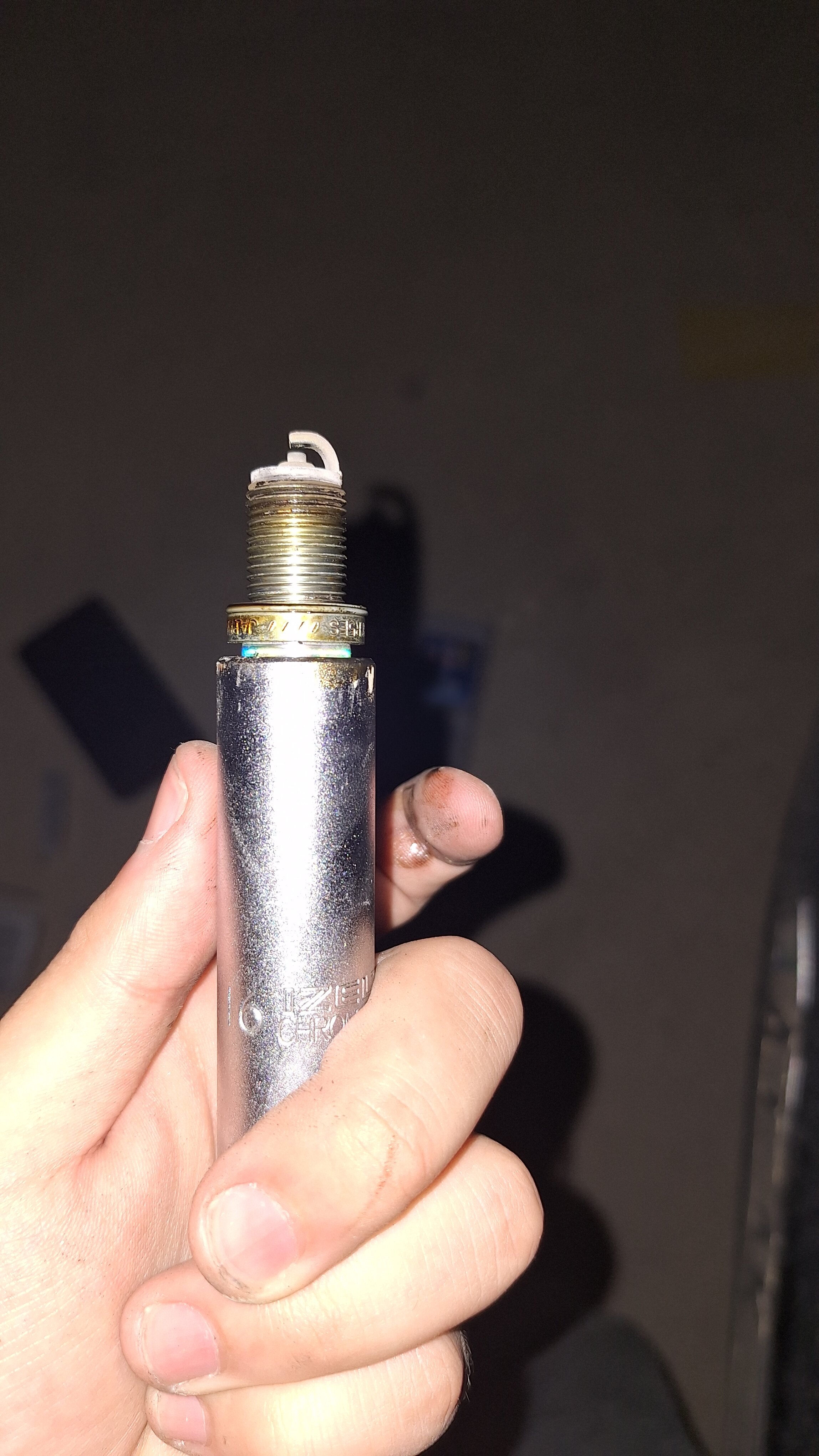

(Egzoz sprialini kartelin dibine koyup önüne askı saplamasını kaynatan mühendise selam olsun. Patlamasa iyiydi :/ Vuruklar da eski sahibinden bir kaç iz :) )

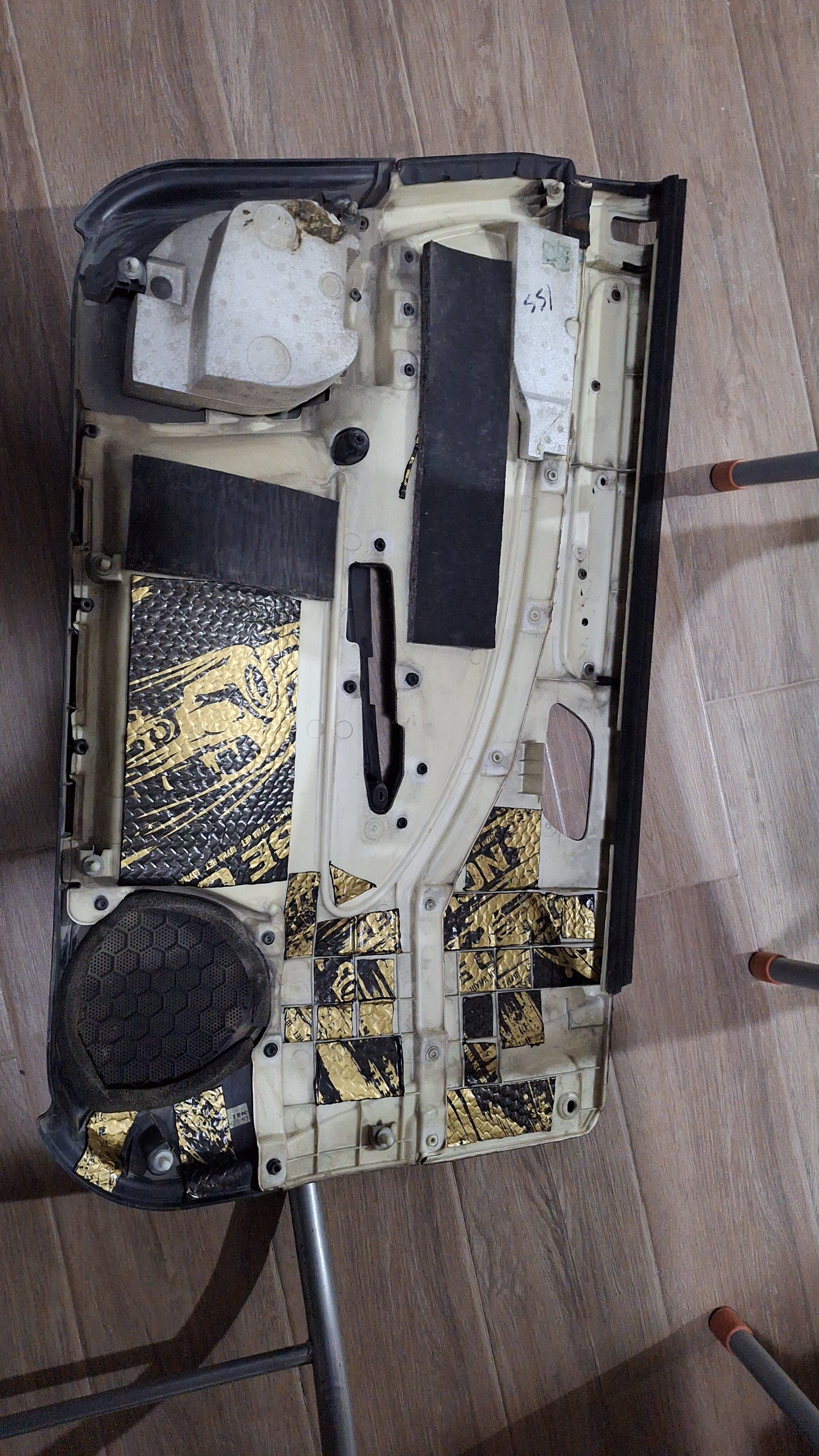

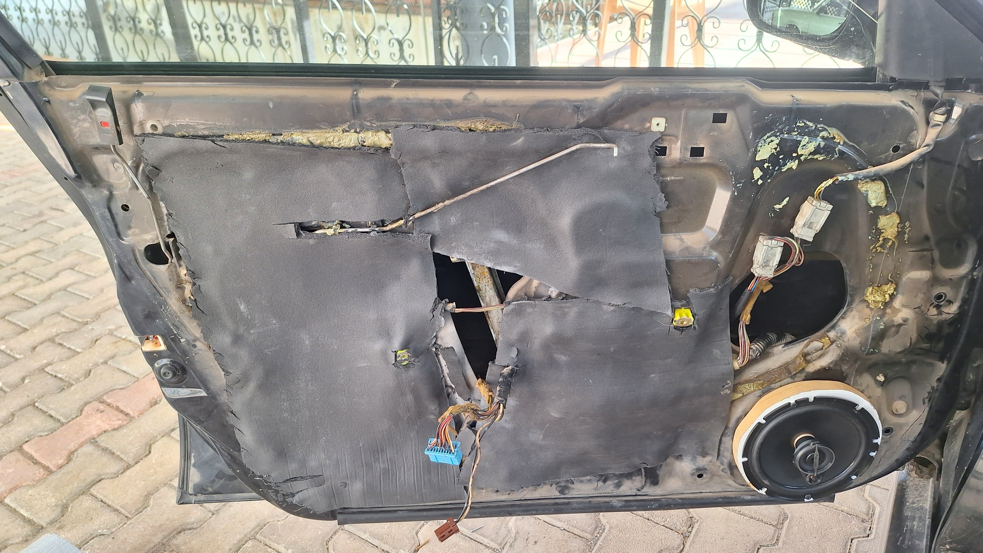

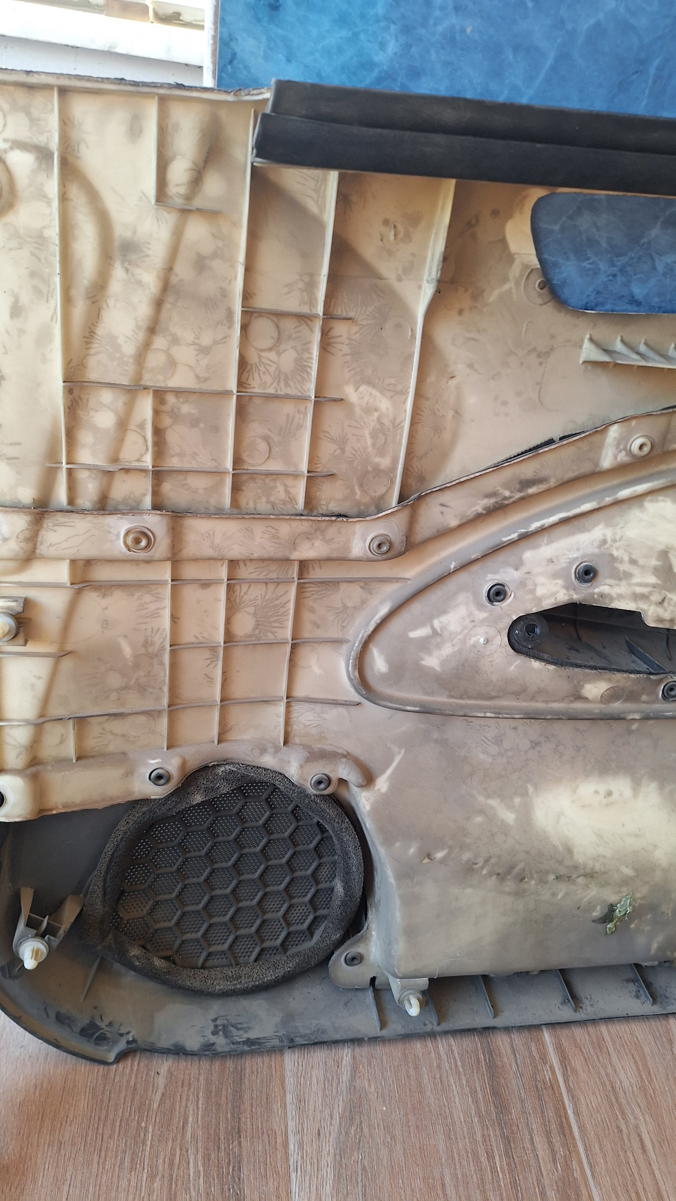

-29-30 Ağustos'ta ön kapılara yalıtım ve hoparlörlerin Pioneer TS-A1678F takımı ile değişimini yaptım.

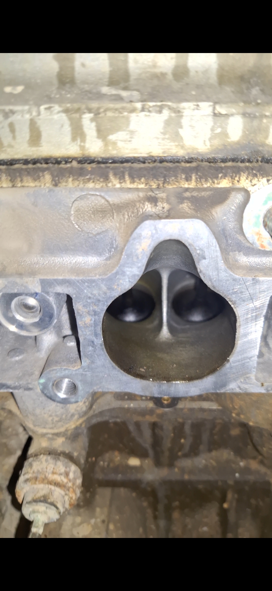

-1-2 Eylül'de emme manifoltunun üst kapakla aradan hava kaçağını yapması için tamirciye gitti ama emme manifoltu temizlenmesinden başka bir ilerleme katetemedik (kendi hatalarıydı ama kabul etmediler yapacak bir şey yok, üstüne siyah bi tüp siyah Victor Reinz sıvı contayı bitirip ondan dolayı demeleri ne kadar sinirimi bozduğunu anlatamam. Bu olaydan dolayı yağ müşürünün soketi çıktı ve vuruntu sensörümde kırıldı.)

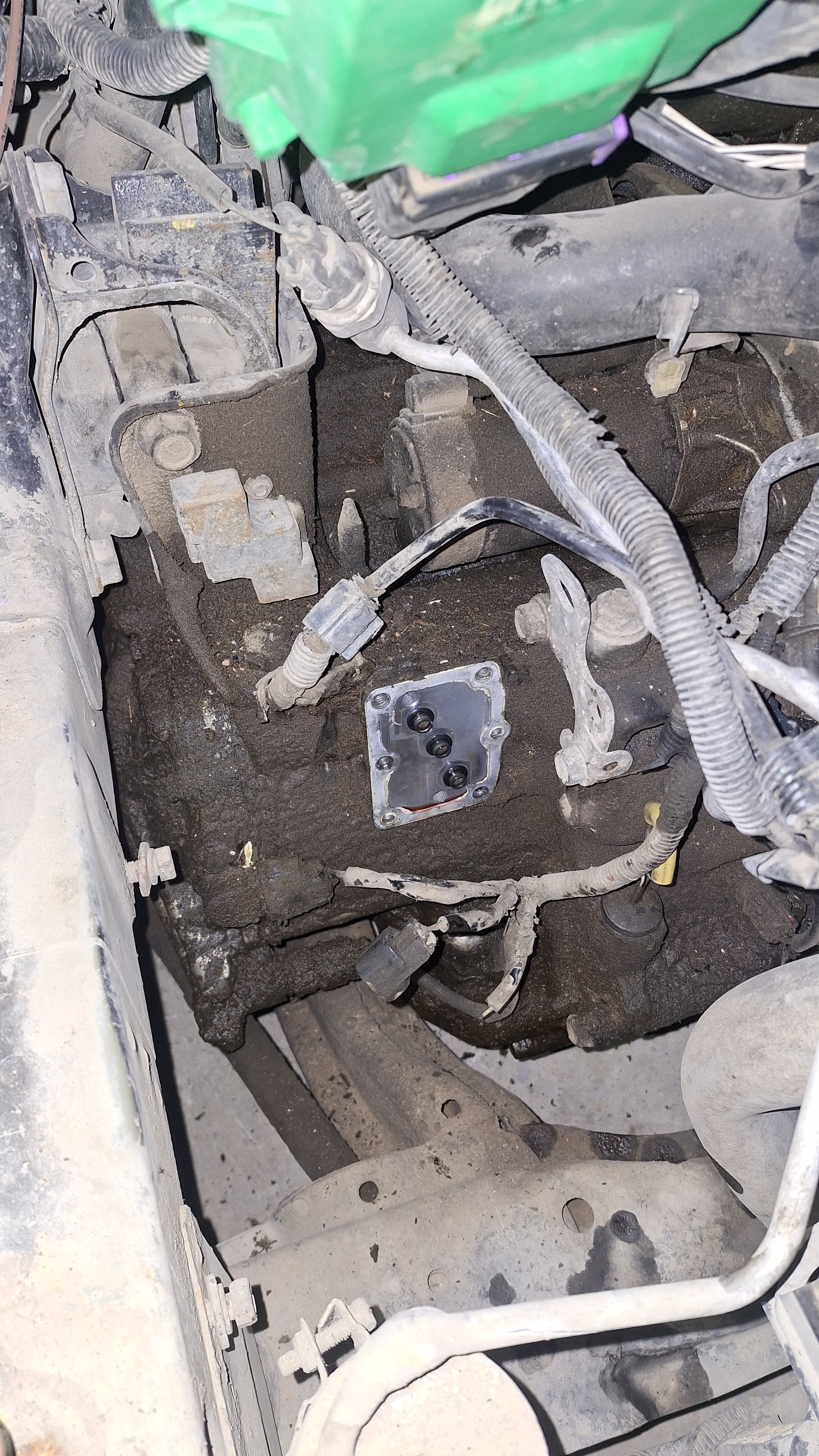

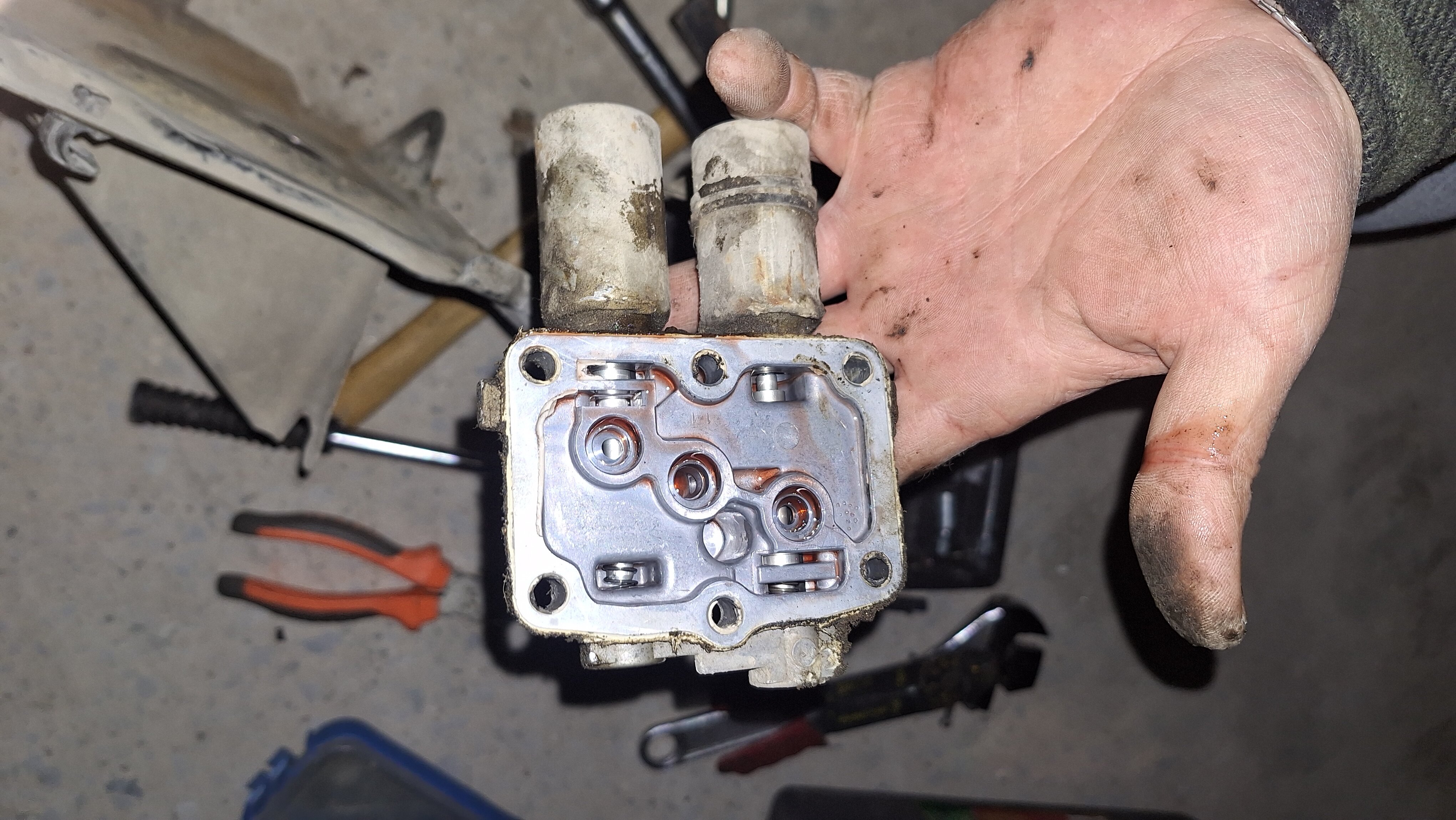

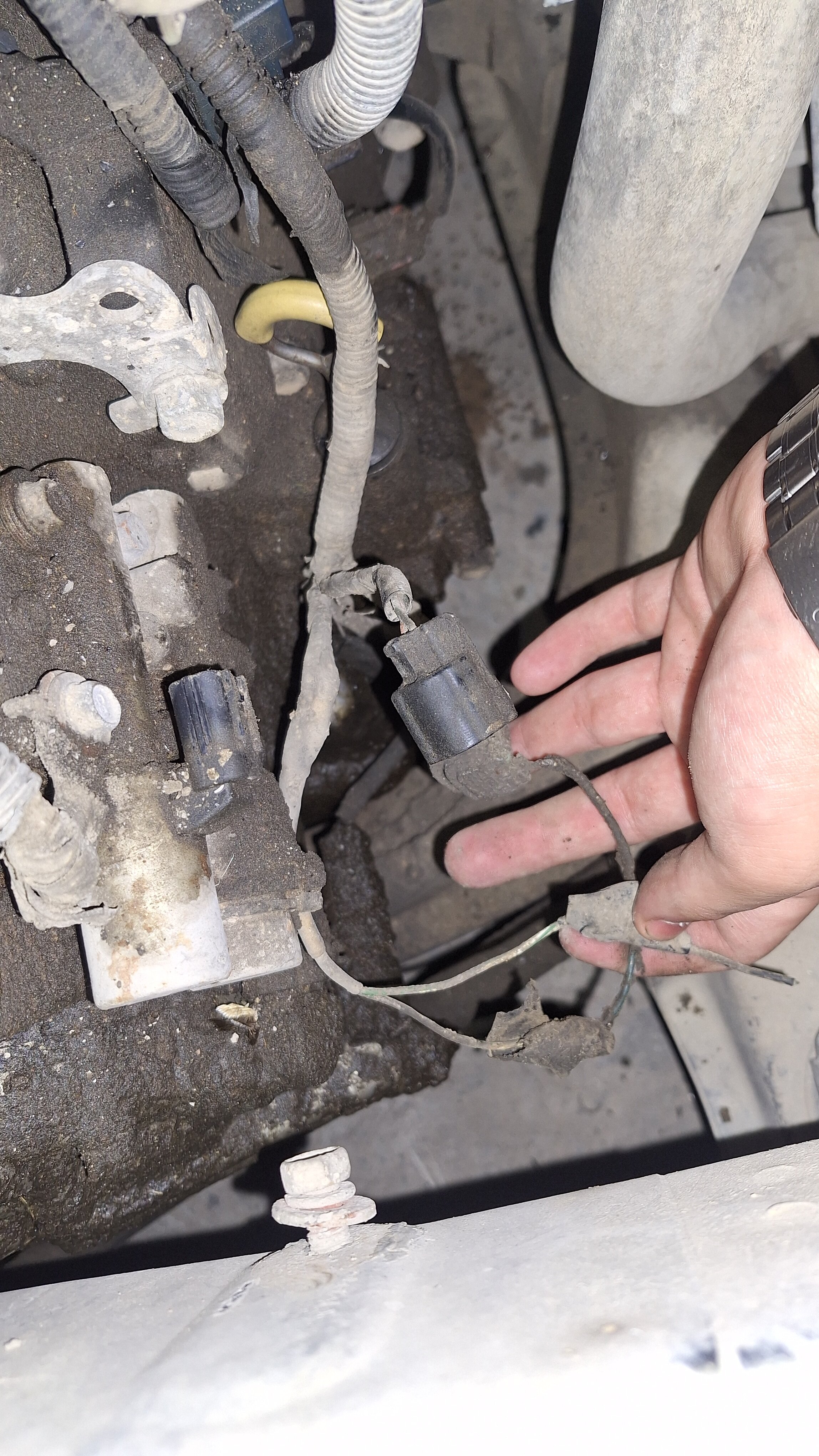

-24 Kasım'da tork konvertör debriyaj a selenoidinin kablosu koptu, selenoid grubunu söküp temizleyip kablolamasını makaronla elimizden gelecek en yüksek kalitede yapıp toparladık.

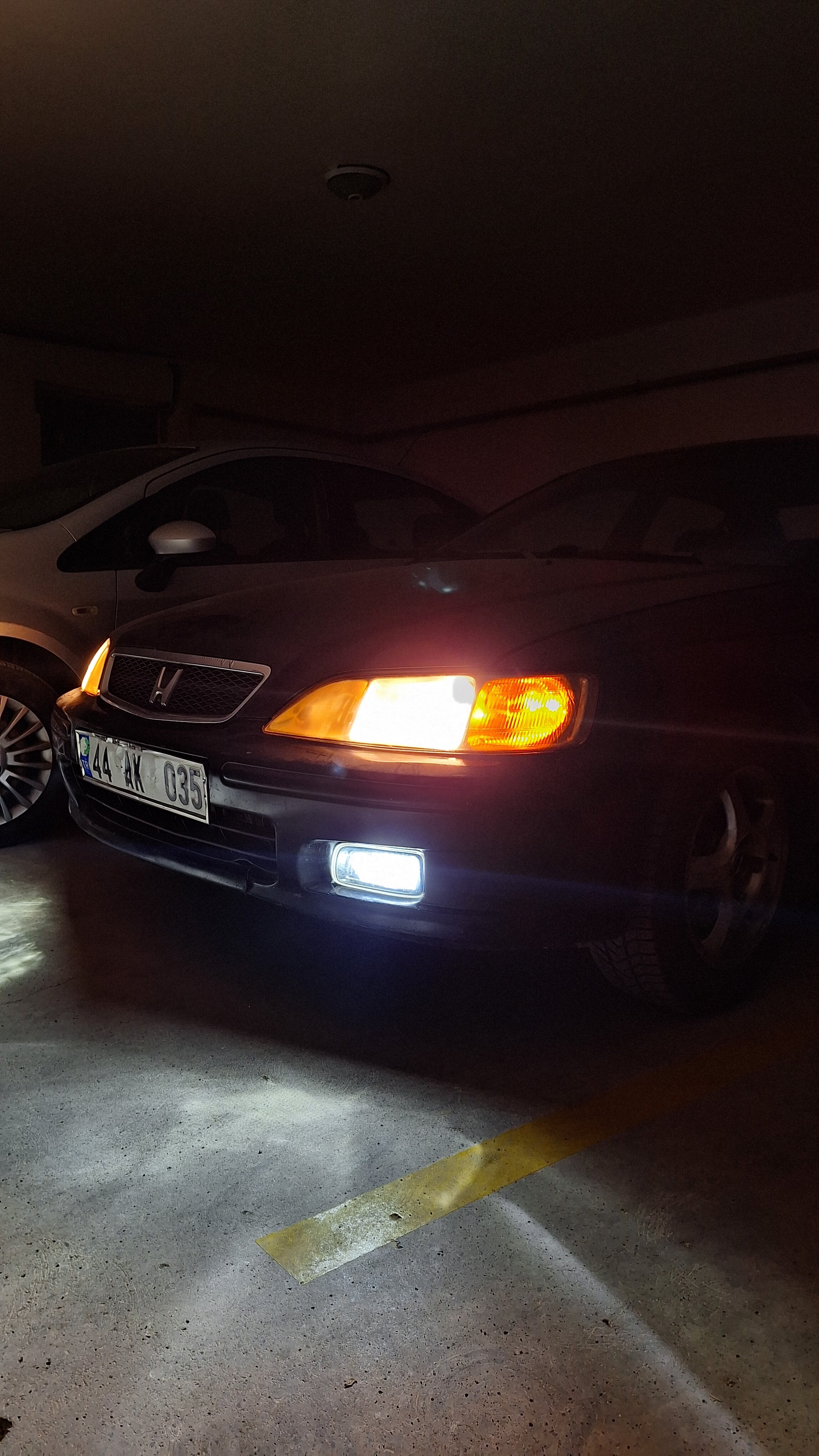

-25 Kasım'da sağ sis farının camı kırıldığından pleksi yaptırmıştım, halojen ampulün sıcaklığına dayanmadığı için bir takım Photon H1 Mini Led taktım.
-26 Kasım'da @mete25 sayesinde SRS sistemini resetlemem gerektiğini hatırlayıp o sıkıntıyı da çözdüm.
Araç ben üniversite olduğumdan garajda yatıyor genellikle. Bir önceki güncellemeden bu yana 2.5k km civarı anca yaptı. Yazın aldığım benzin halen duruyor. :D
Fotoğraflar:
Sisleri bulabilirsen sarı tonlu bi led almanı öneririm, gerçekten sis olduğunda beyazlar hiçbir işe yaramıyor
