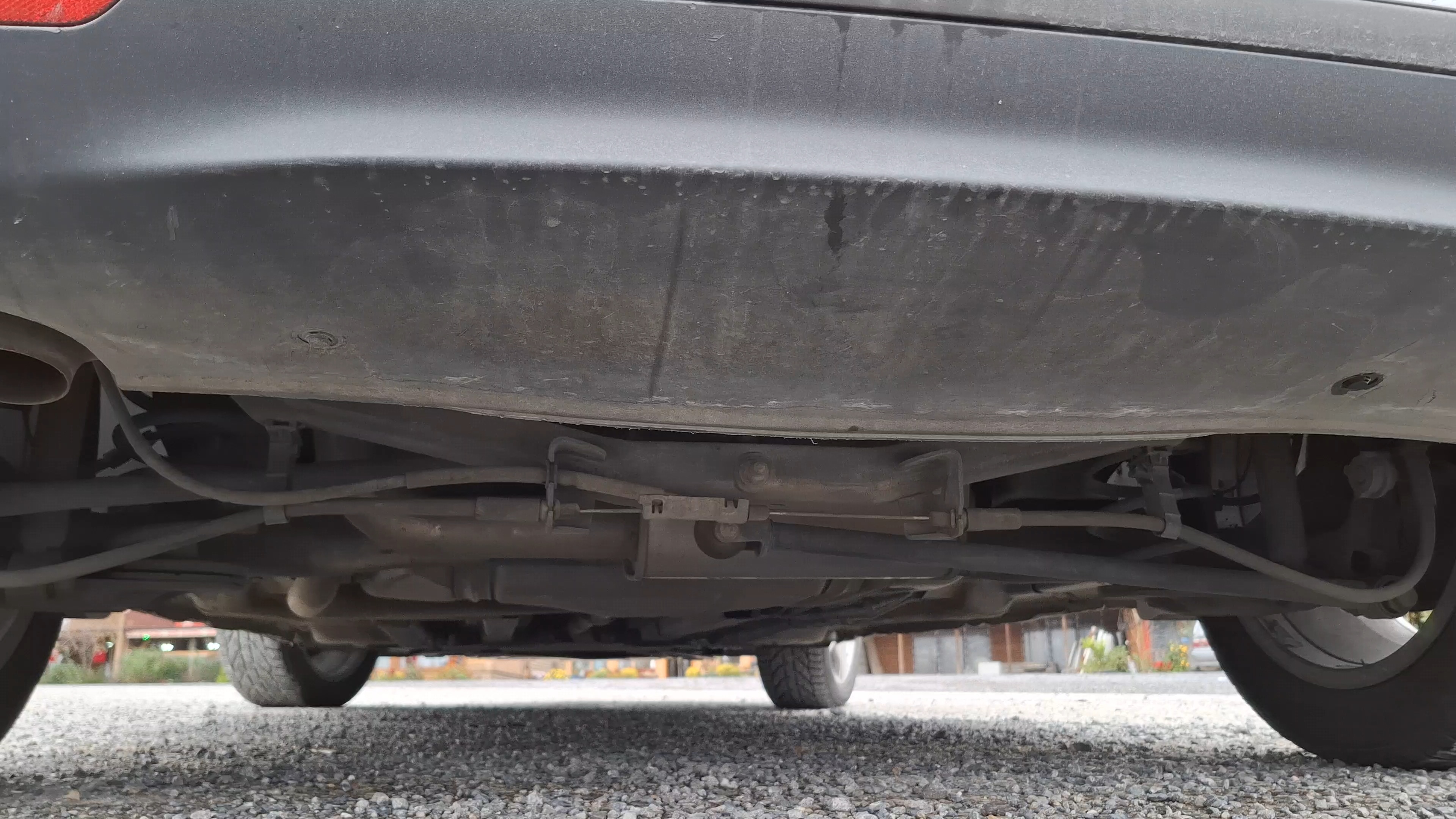

Geçmiş olsun hocam, sizin araçta arkada watt bağlantılı süspansiyon önde Standart MacPherson mu var yoksa hiperstrut mu var? Arkadaşım astra j bakıyor da bi sormak istedim.
sağolun hocam,
hiperstrut bu torksteer muhabbeti için geliştirilmiş bir sisteme benziyor. OPC, GTC gibi direkt spor odakli üretilmiş modellerde olabilir ama standart astrada olduğunu sanmıyorum.
sport paket tüm J kasalarda arkada watts bağlantısı var, önde ise macpherson tipi. Arkalar tam bağımsız olmadığı için bazı çukurlarda torsiyon sekmesi yaşanabiliyor, ama genel olarak konfor yol tutuş dengesi çok iyi ayarlanmış bir araba.
bizimkinin arka alttakım böyle, watts var yani.
atmosferik olan modellerde düz torsiyon var.
sağolun hocam,
Ekli dosyayı görüntüle 55098
