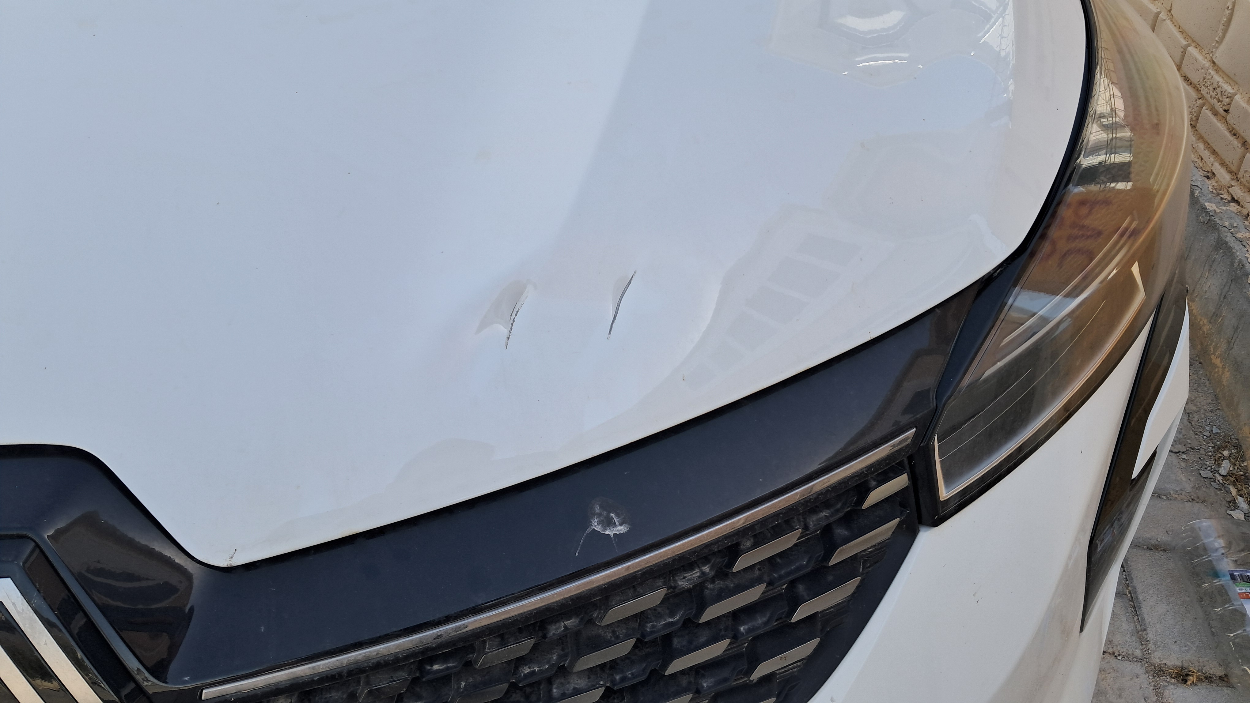

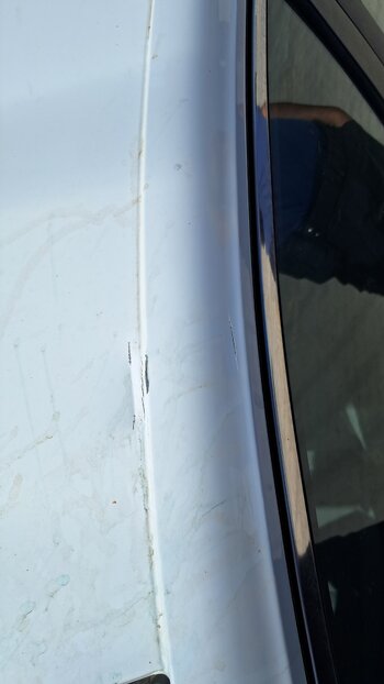

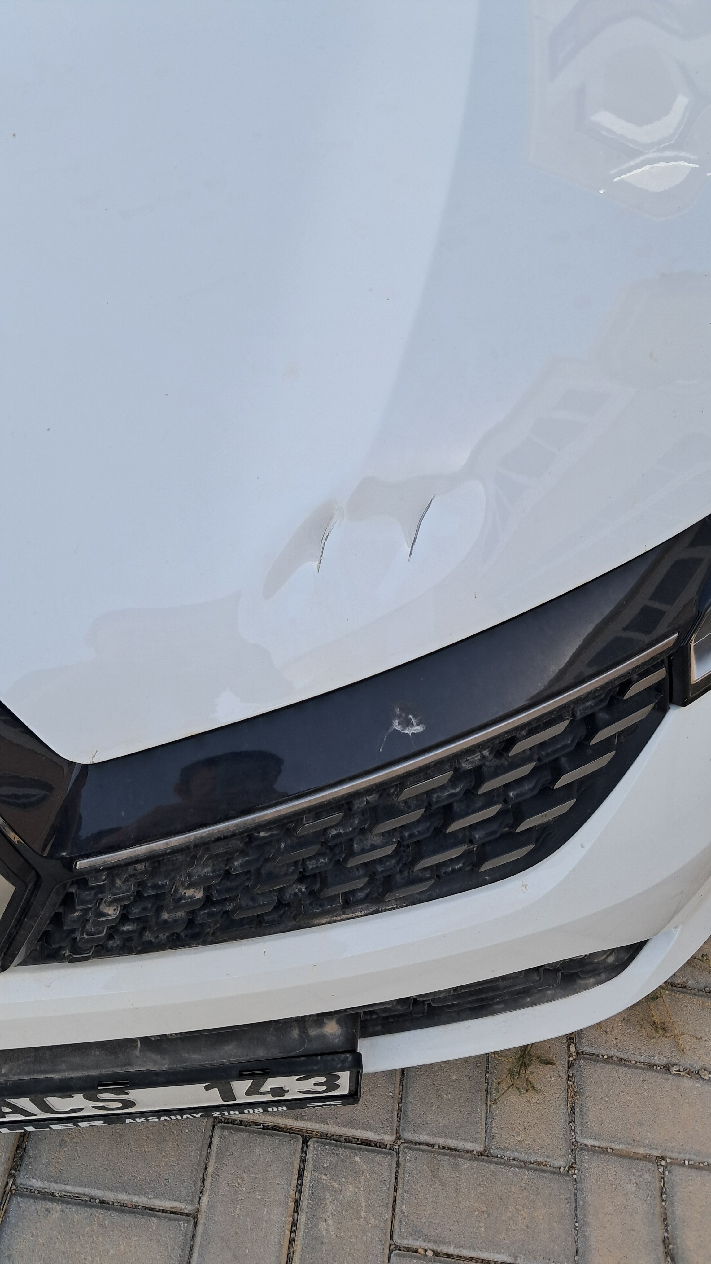

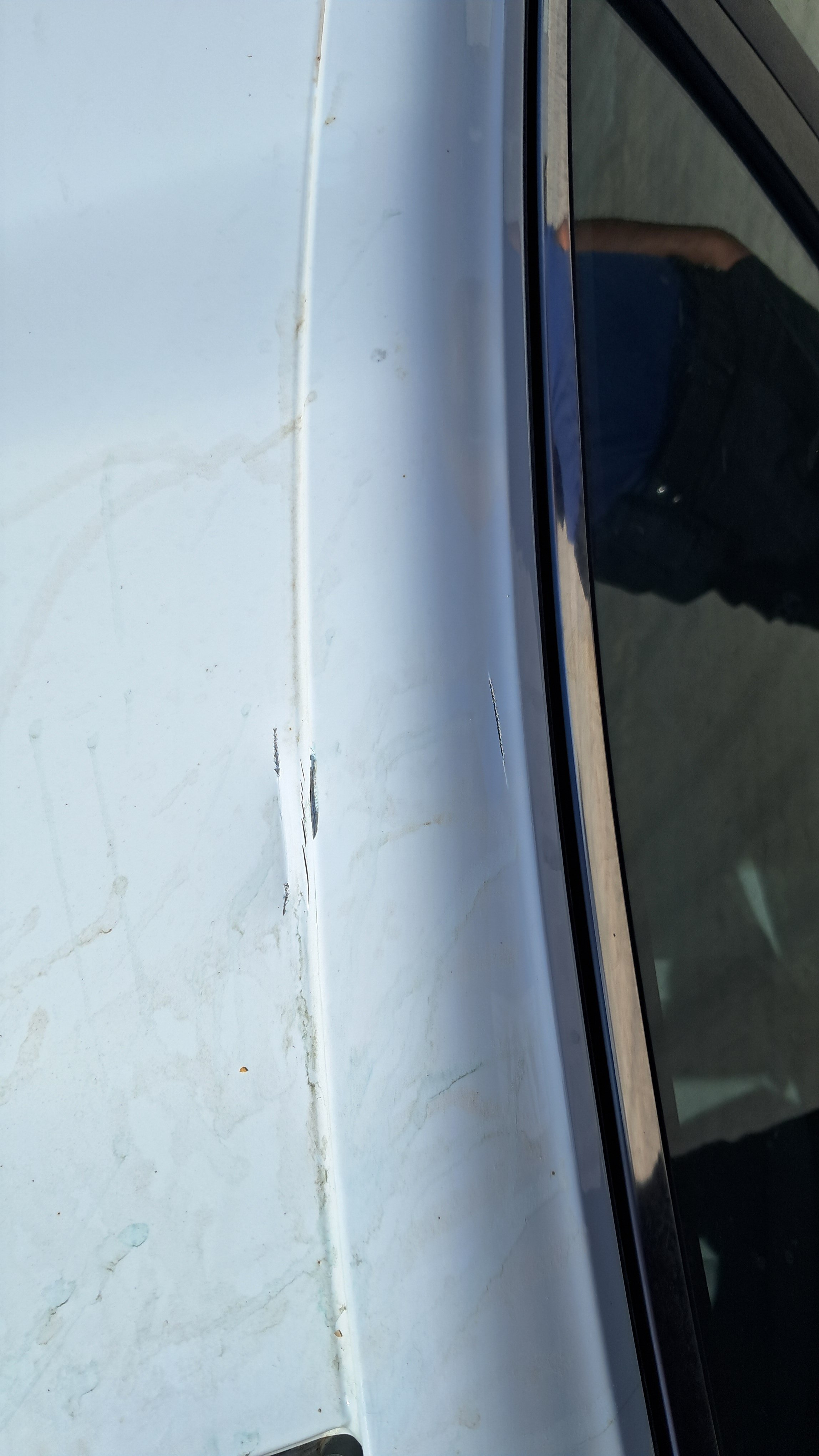

Ben bir kurumda devlet memuruyum, 3 yıl boyunca zor şartlarda biriktirdiğim parayla babamın üstüne ötv indiriminden faydalanarak yaklaşık 9 ay önce 2024 model renault clio aldım. Arabaya hep dikkatli bakıyordum çizik vb olmasın diye... pazar sabahı markete gittim dönüşte arabaya biraz camsil ekleyeyim dedim. O an farkettim ki birisi sertçe arabama kasıtlı kaldırım taşı ile vurmuş hem sürücü koltuğunun olduğu üst tavana hem de kaputa daha sonra taşı da atmış yere husumetlim de yoktur kendi halinde yaşayan biriyimdir. Birkaç ihtimal de düşündüm ama anlam veremedim plaka 65 olduğu için ırkçılığa mı uğradım yoksa sarhoşun biri mi yaptı bilmiyorum ama benim arabamı hedef seçmiş bir arkadaşımla sıcak su döküp göçüğü biraz düzeltsekte yine de kötü gözüküyor. Polis tutanak tuttu ama aracın olduğu yerde malesef güvenlik kamerası da yoktu. İnternetten biraz araştırma yaptım park halinde kayıt yapan araç içi sensörlü kameralar var ama bunlar arabayı garanti dışı bırakıyormuş galiba obp kablosu ile aküye bağlandığı için pek emin olamadım sizce bundan sonra nasıl bir yol izlemem lazım fikirlere açığım bilgi sahibi arkadaş be abilerimin yorumlarını dinlemek isterim kamera mı takayım kasko sıkıntı zaten sanayi lokal boya olur diyor hiç ellemeyeyim mi napayım bilmiyorum.

Geçmiş olsun, değer kaybı yaratacak birşey yok arabada.. Detailing işi yapan yerlere de sorun, çok ince rötuşla kurtarabilir onlar.

Kaskonuzun mini onarımı vardır mutlaka. Oraya verirseniz mini onarımdan bunları hallederler. Boyasız göçük düzeltmeyle göçüğü hallederler. Derin çizilen yerlere de eğer lokal boya olsun istemiyorsanız rötuşla kapatabildikleri kadar kapatmalarını söylersiniz. Mini onarım tramerinizde gözükür cüzzi bir miktar olarak. Tramerde de gözükmesin derseniz cebinizden verip yine boyasız göçük düzeltme yapan bir yerde göçüğü yaptırırsınız. Çizilen yere de rötuş çektirip en azından kötü görüntünün bir kısmını ortadan kaldırırsınız.
Durur halde kayıt yapabilen kameraların çoğu ya direkt aküye bağlanıyor ya da obd portuna bağlanıyor. Ama bazı kameralar durur halde de kayıt yapabilmek için usb kablosuyla powerbank'e de bağlanabiliyor. Obd portu ya da direkt akü üstünden bağlantı konusunda üreticiler garanti konusunu evet sorun edebiliyor maalesef.

Hocam detailing ve rötuş hakkında pek bilgim yok ama çok sert vurmuş kaldırım taşıyla çizikler derin
