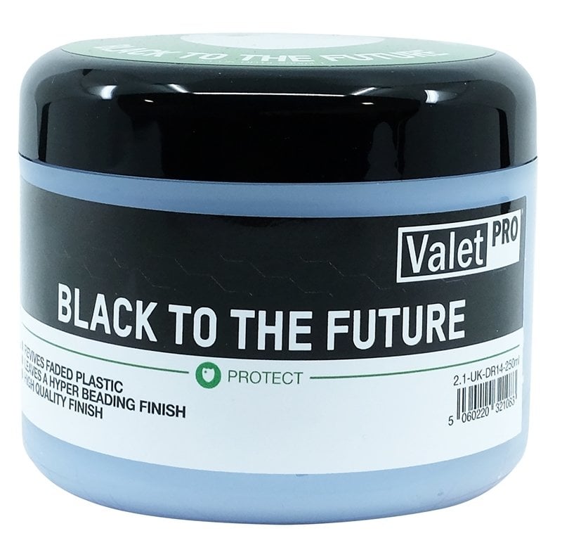

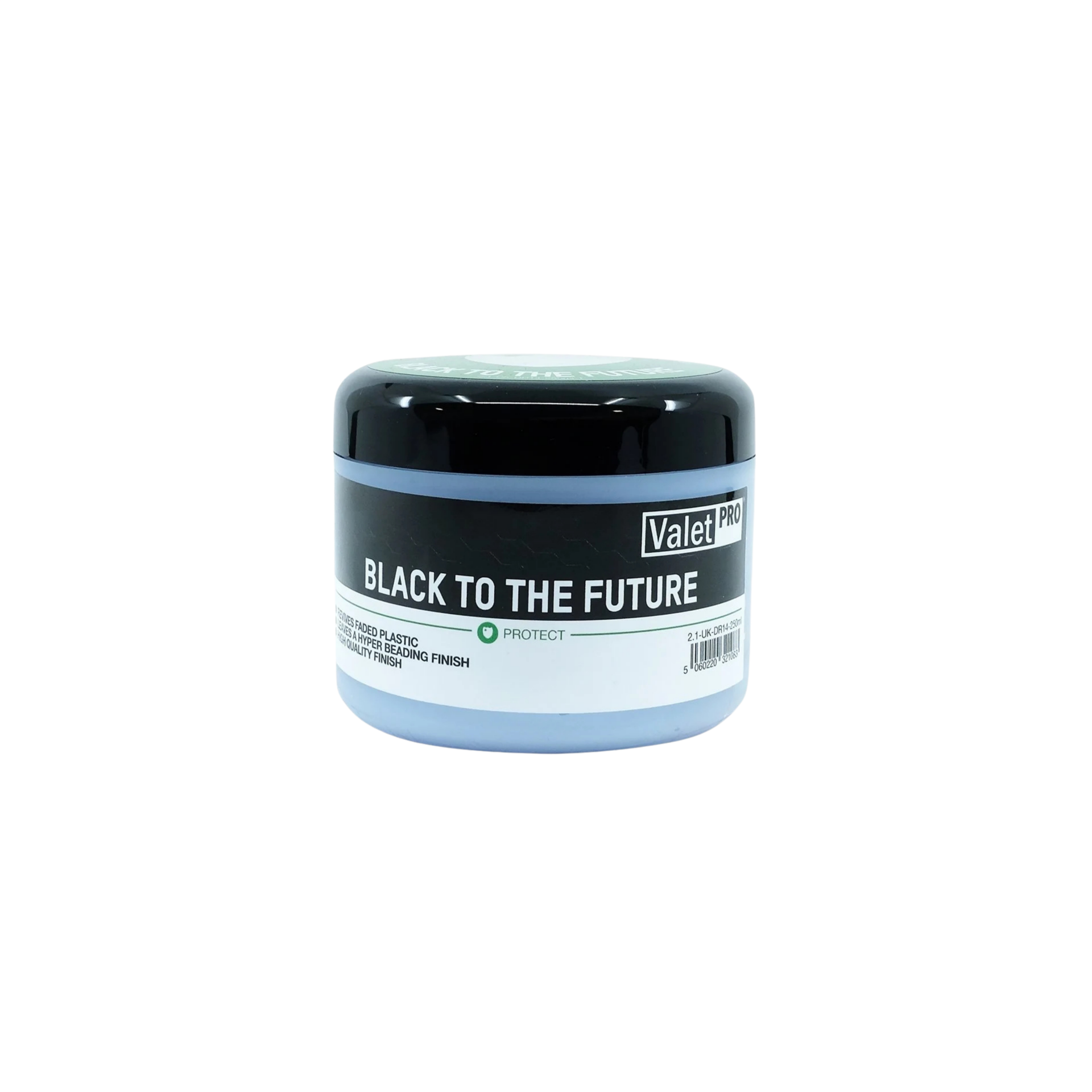

Biz bunla kendine getirmiştik, satana kadar da gitmişti böyle. Astra H Essentia Konfor
Geri kazandırılabilecek durumda değil maalesef. Pul pul dökülüyor.
İnternette videoları dönüyor balon balon kabarıp metalin üstündeki boyalar dökülüyor belki işe yarayabilir
Denenebilir mantıklı, teşekkürler.
