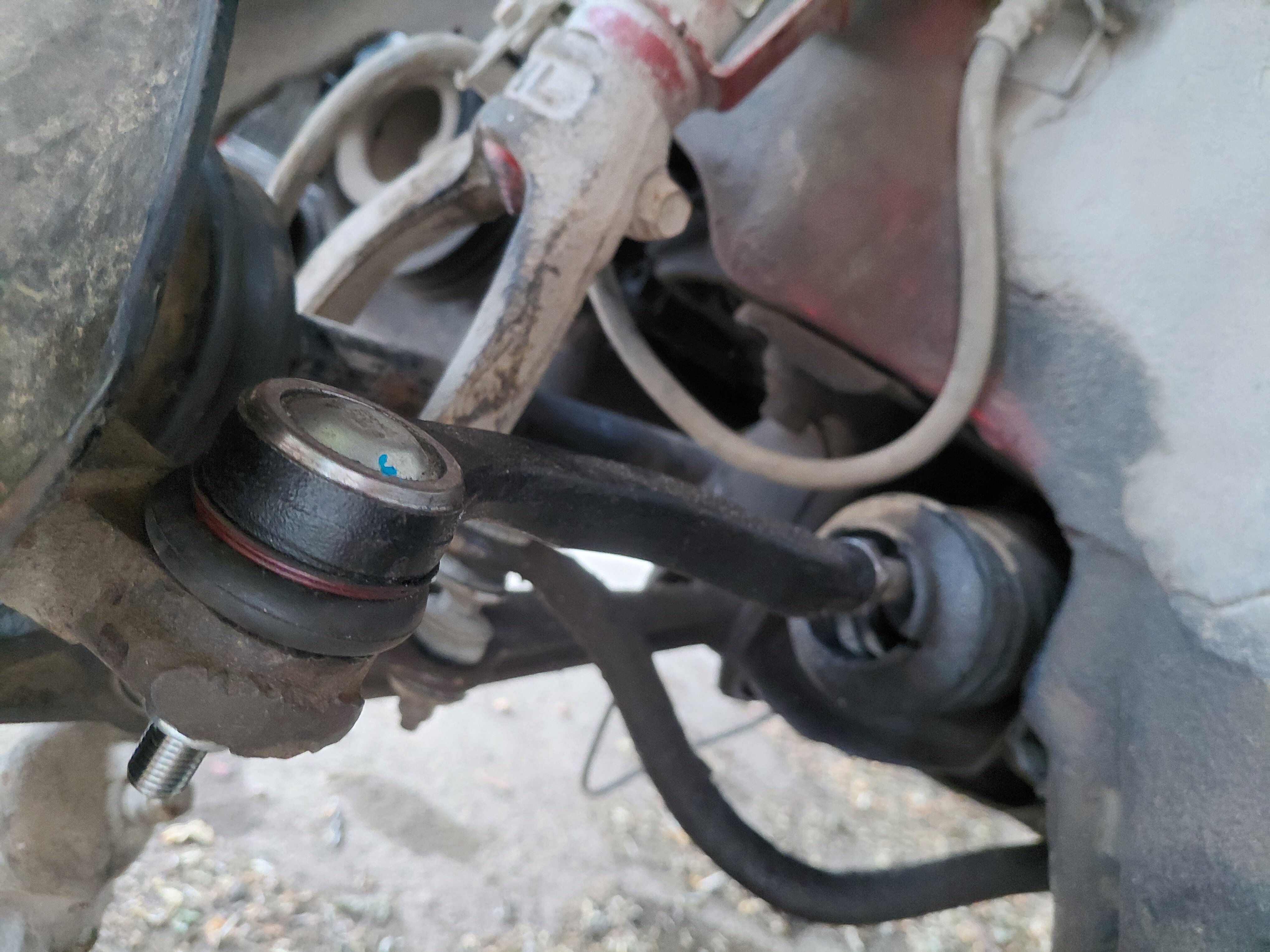

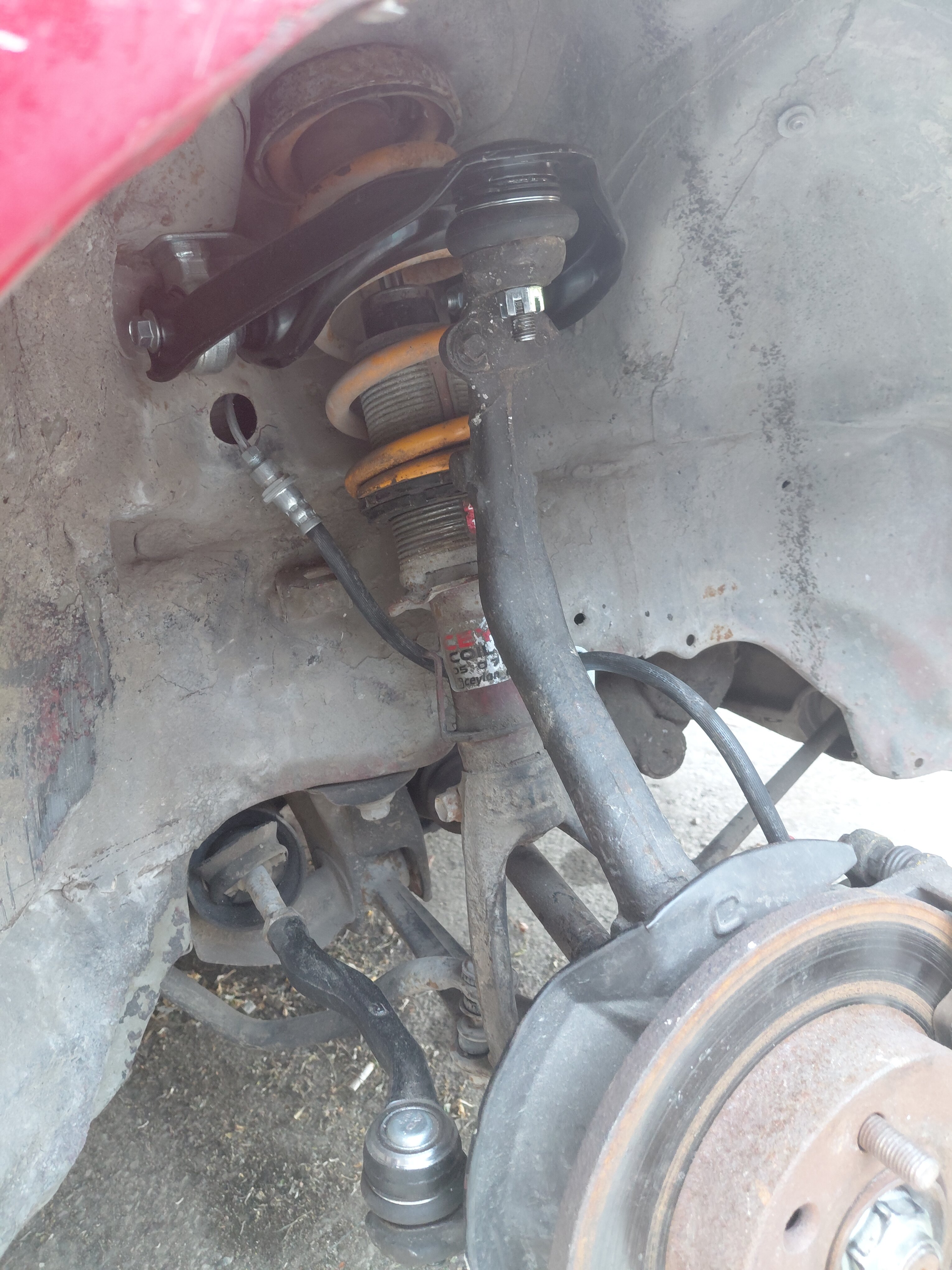

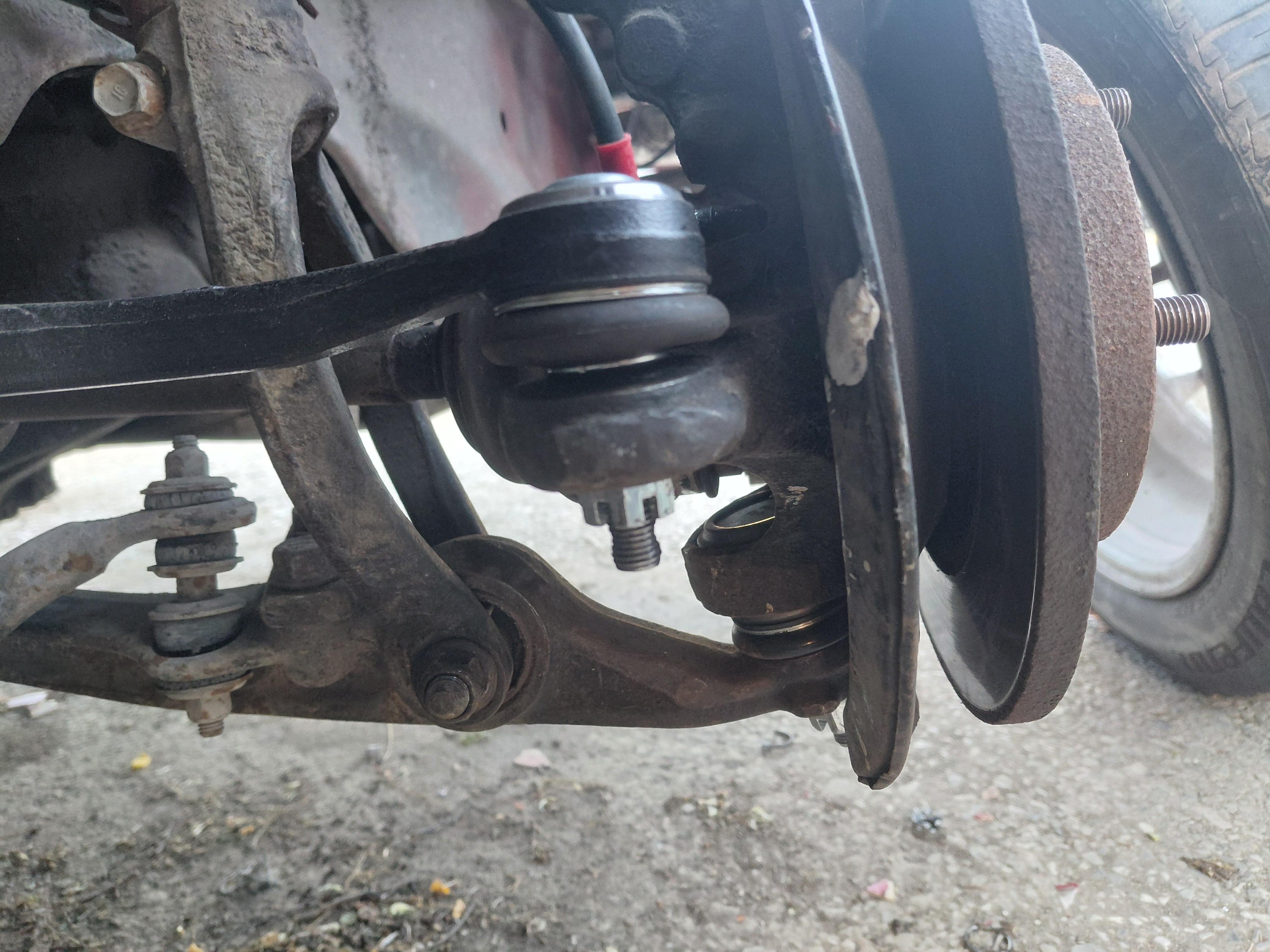

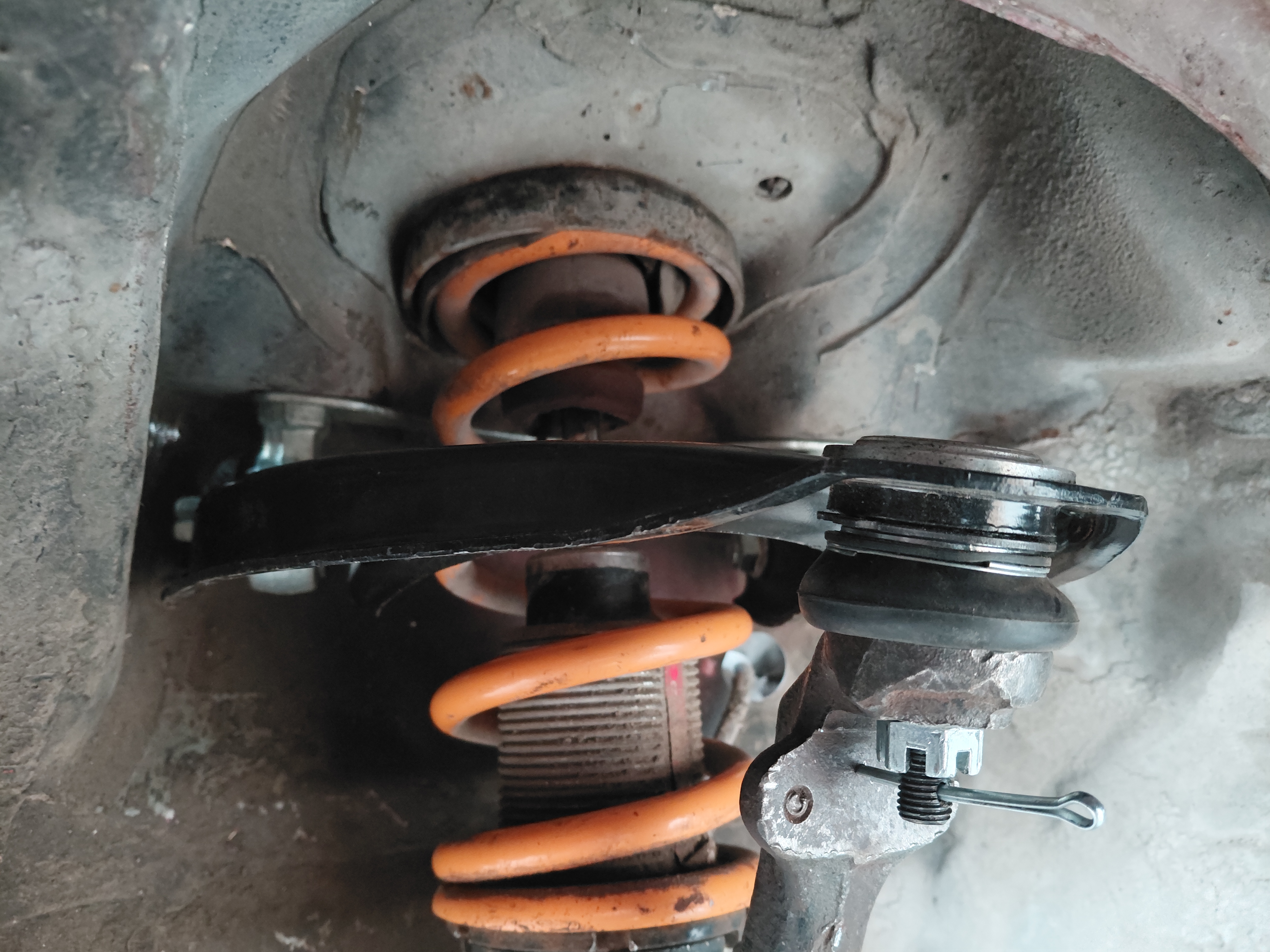

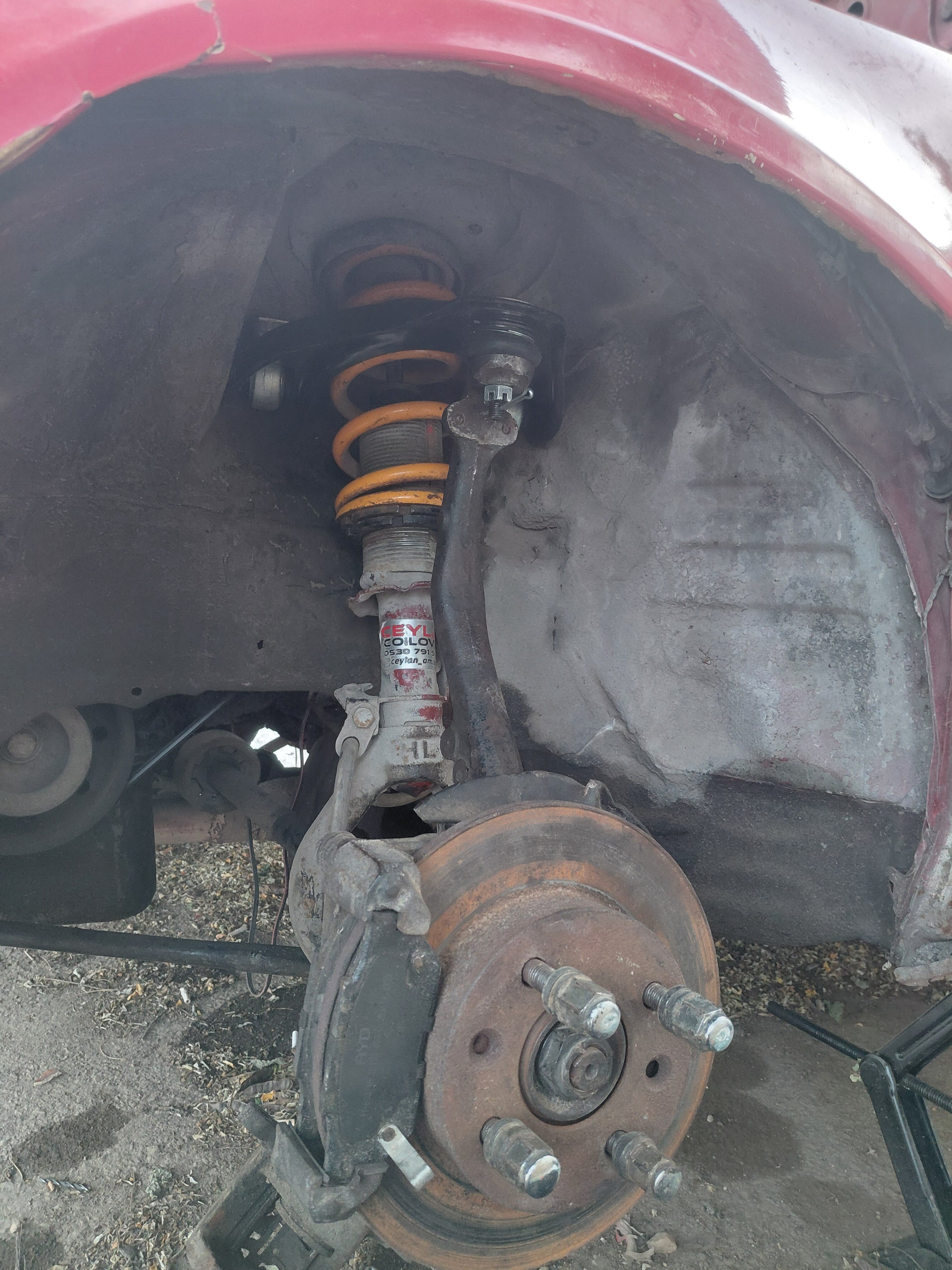

Tamamdır değiştireceğim. Fakat üst ve alt rotili, tertibatı sökmeden kendim değiştirebilir miyim? Yoksa press vs ihtiyacı doğar mı?
Alt rotili deişmek zor. Üstü salıncaklı alırsan nispeten zaman ve alet edevat varsa değişirsin de alt rotilde pres gerekiyor. Üst rotili salıncakla değişmek daha sağlıklı hem salıncak burçlarını da değişmiş olursun ve üç aşağı beş yukarı aynı fiyata gelir. Sonuçta üst rotil içinde salıncağı sökmen gerekecek ve rotil değişimi için de press gerekecek.

proje zaten öğrenci işi kafasında ben üst salıncağı değiştireyim ses gelirse alta bakariz :))) sağolun
