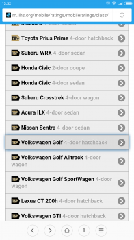

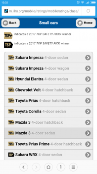

İhhs sitesinden baktım.top safety pick almış ama plus ı(+)alamamış.ayni şekilde Civic te alamamış .focus ise Allah(c.c) a emanet.siz nereden bakıyorsunuz merak ettim :)
http://m.iihs.org/mobile/ratings/mobileratings/volkswagen/golf-4-door-hatchback/2017
Hocam şimdi baktım da, dediğinizi doğruladım. Hatırladığım kadarı doğru, Focus sanırım o teste 2013'te girdi. Çok ağır olan small overlap testinden "Acceptable" skoru almış O zamanki rakiplerini düşününce hakikaten "kabul edilebilir" sonuç olarak duruyor. Neden derseniz, 4-5 yıl önce bu testte iyi skorları alan araçlar en az E sınıfı premium oluyordu :) Aynı şekilde Golf de teste girdiği yıl düşünüldüğünde gayet iyi skor almış 2015'te small overlap testinden "Good" puanı alan C sınıfı araç fazla yoktu. TSP ödülünü C sınıfında öpüp başımıza koymak gerekiyordu.
Üreticiler son 1-2 yılda çıtayı bayağı yükselttiler. Özellikle Uzakdoğu markalarının yeni çıkardığı arabaların skorları şov yapıyor. :)
