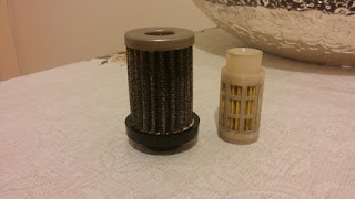

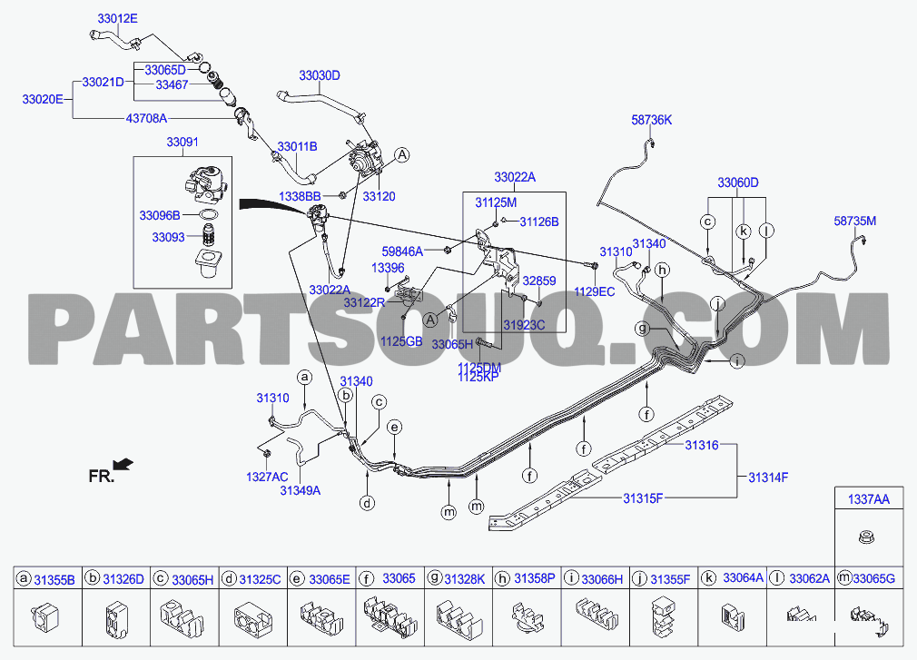

İ10 Blue arabalarda 2 adet lpg filtresi bulunmaktadır. Bunlardan biri selenoid valfe içinde, diğeri ise lpg selenoidlerini besleyen silindirin içinde bulunmaktadır.

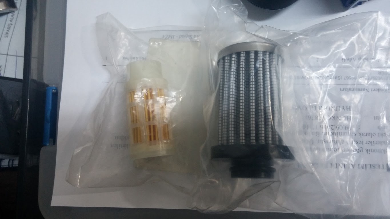

Bu iki filtreyi önce Hyundai Assandan sipariş etmelisiniz. Parça kodları
3309534000 ve
3302304100
Bu iki parçayı temin edip Hyundai servisinde rica minnet montajını yaptırmanız gerekmektedir.
Yapmadığınız takdirde motorda vuruntu ve çekiş kaybı başlamaktadır.
Bu iki filtrenin her 15000 km de kontrolü, her 30000 km de değişimi gerekmektedir.

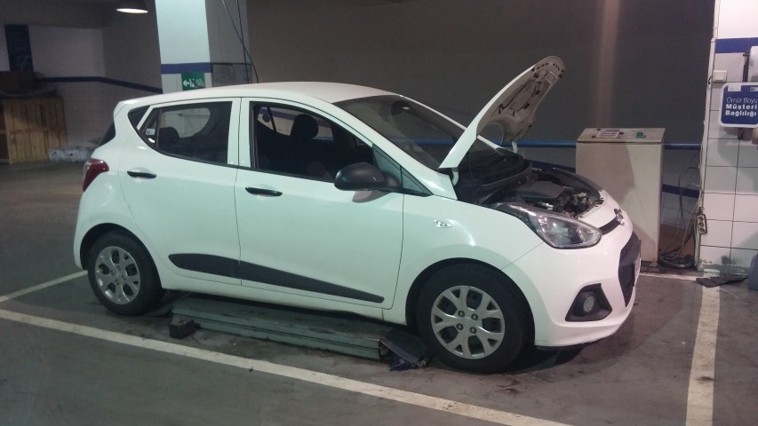

Ben durumu arabamın bakımını yaptırdığım Maltepe Hyundai Hunko servisi ile paylaştım. Normalde değişim yapmadıklarını, ama yaşadığım olaylardan dolayı müşteri memnuniyeti için yapacaklarını söylediler. Fabrikadan filtreleri getirdim.
Aracımı tekrar servise bıraktım. Hunko'dan Dursun usta aracımla ilgilendi.
Dursun bey Aracımın yazılımını güncelledi ve filtrelerini değiştirdi. Arabama atlayıp kontağı çalıştırdığımda, yazılımdanmıdır yoksa filtrelerdenmi kaynaklı bilinmez daha tiz bir ses ile rölantide çalıştığını duydum. Aracım tamamen değişmişti. Ses olarak farklı tınılar çıkarıyordu.
Aracımın değişen filtrelerinden küçük olanı pek kirli değildi. Fakat daha önce balata spreyi ile temizlettiğim eskisi kadar kirli idi.
