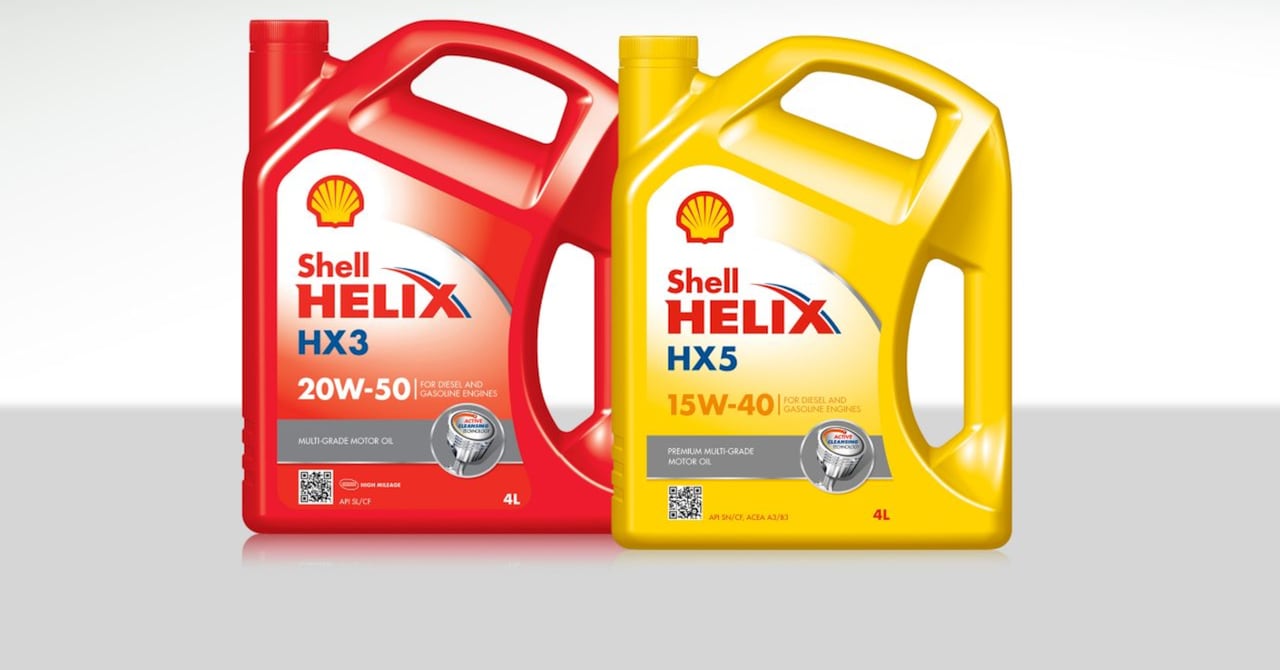

Shell

"Lpg'liye özel" olaylarından ziyade kritik parametre viskozite. Bu açıdan bakıldığında Lubex ve Shell mantıklı görünüyor. Diğer yağlar ise soğukta çok kalın. Ben oyumu shellden yana kullanıyorum.
15-40 da olur. Eksiltme varsa 20-50 olabilir, 500-600 km'de bir litre falan eksiltmediği sürece bence ince yağ iyidir. Bizim memlekette yağ yakan motorun eksiltmesi kesilsin diye kalın yağ koyarlar. Aşınma ve yağ eksiltme daha da artar. Bırakın ince yağ girebildiği her deliğe girsin, birazı da yansın.
