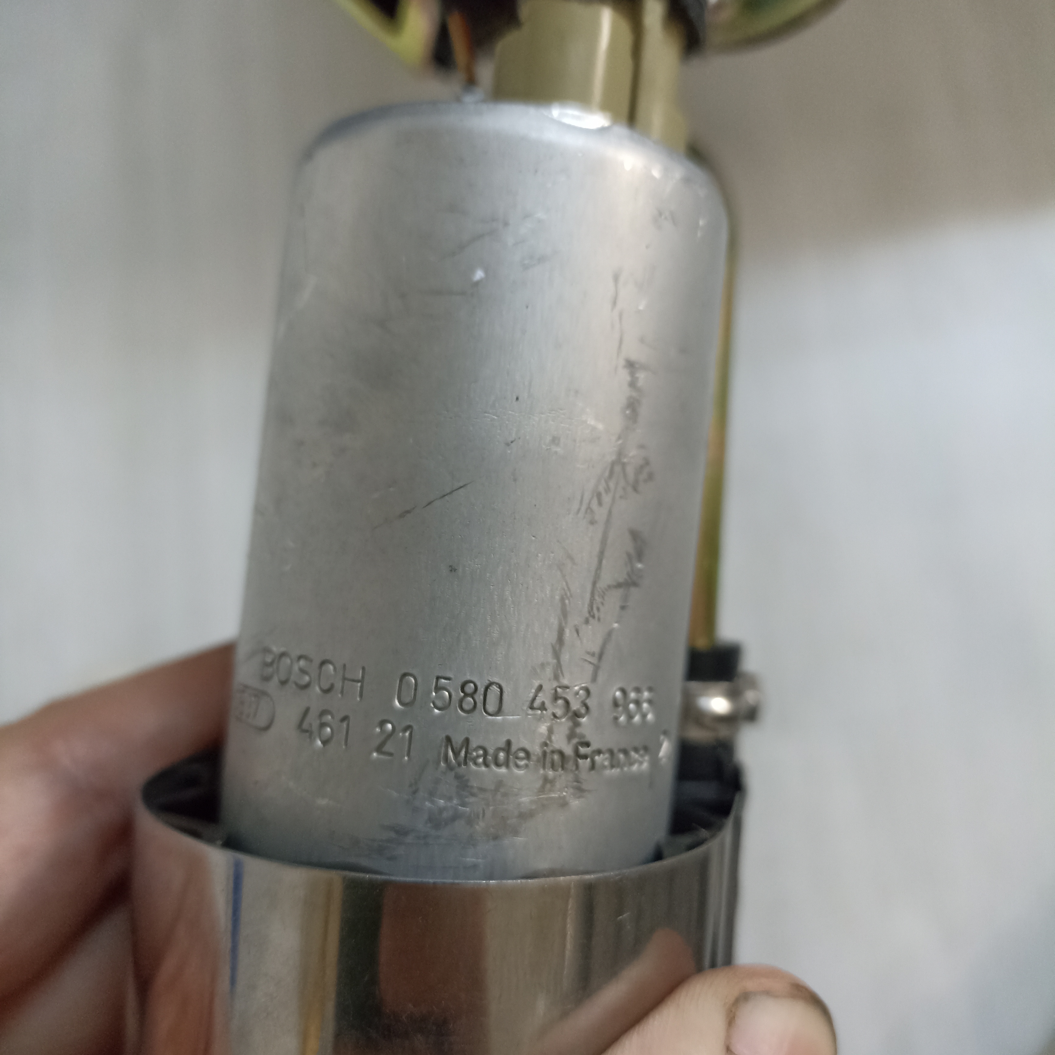

Orjinal parça numarası : 0580453966
Orjinal üretici : Bosch

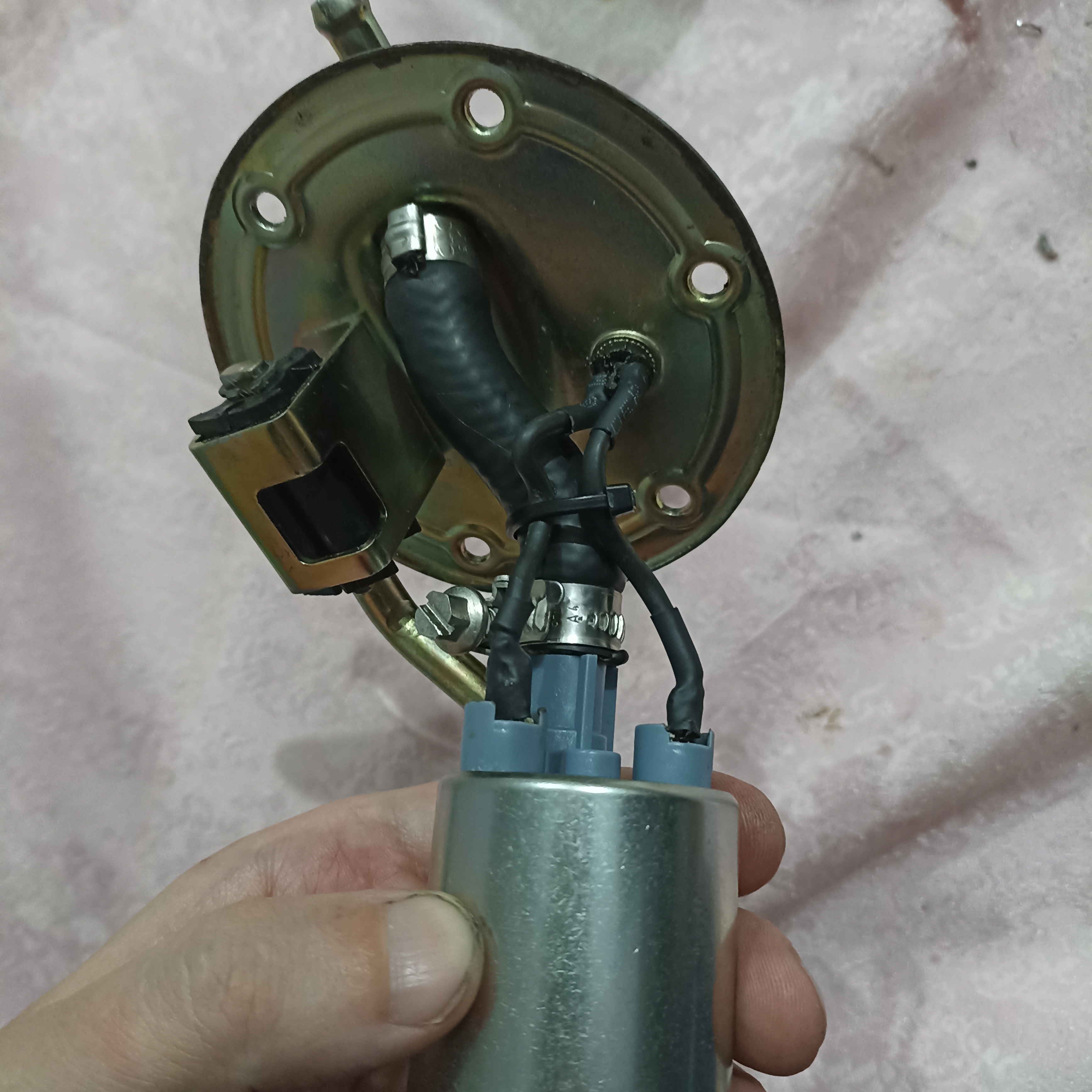

Ben yeni pompayı lehimleyerek taktım. Soket kullanmadım.
Arızalı pompa multimetre ile ohm değer ölçümü yok. Kısa devre tamamlaması yok.
Yeni pompa ohm değeri 9,4 ohm (5-15 arası normalmiş). Multimetre bip sesi veriyor.
Ben bunu bilmediğim için lehimlerde bir şekilde kısa devre yaptığımı sandım ve bulamayınca hepsini söküp yeniden başladım. Siz uğraşmayın.
Eski arızalı pompa...

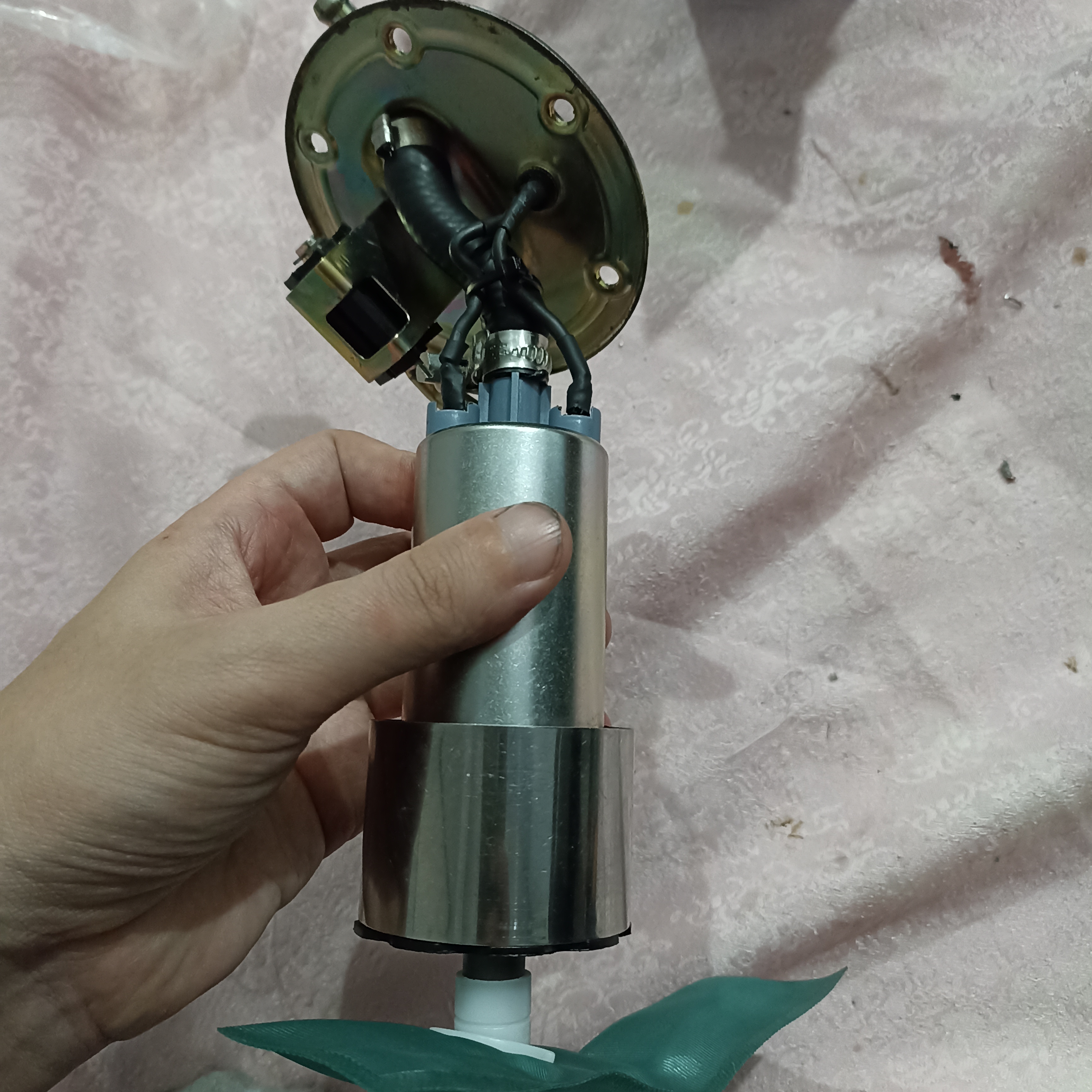

Yeni yan sanayi pompa...
Yeni pompada silikon kaplı kalın bakır kablo kullandım.
Yeni filtre biraz garip gözükse de işini eskisinden iyi yapıyor, çünkü temas yüzeyi çok daha fazla.
Bu pompanın ömrünün çok uzun olacağını sanmıyorum ama şimdilik iş görür gibi.
