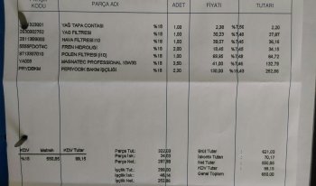

Merhaba , konu hakkında yeni gelişmelerden bilgi vermek istiyorum arabanın bakımını bugün yaptırdım, aslında bakım için kartaldaki özel servise gidecektim ama arabam bazı sorunlar çıkardı Sorun ise şu şekilde , sabahları kontağı çevirip araca elektrik geldiğinde (motor daha çalışmıyor iken) sağ ön tarafta tık tık tık ses gelmeye başladı sanki iki metal birbirine vuruyormuş gibi, garip olan ise sadece sabahları motor soğukken bu sesi yapması giderken veya gün içinde bu ses olmuyor servise bu şikayet ile gittim aracı bilgisayara bağladılar, arıza kodu görülmedi usta ile deneme sürüşüne çıktık ordada ses gelmedi arızayı bulamadılar, ses tekrarlarsa video'ya çekmem veya akşamdan aracı servise bırakmam söylendi bende gelmişken bakımını yaptırayım dedim bu arada arabamın kilometresi düşük olduğu için usta yakıt filtresinin değişmesinin gerek olmadığını söyledi periyodik bakıma ek sadece fren hidroliği değişti bakım faturası ise şu şekilde
