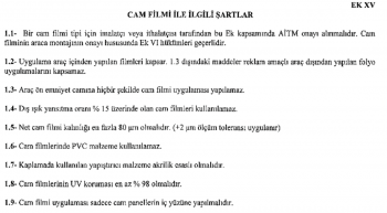

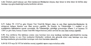

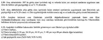

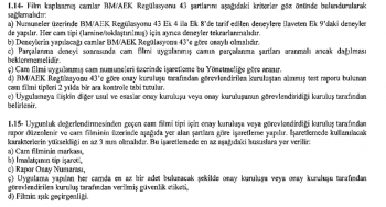

5811161183386_ScreenShot2016-10-26at23_45_53.png.f547f7aba6f2e51f4140689b552127d7.png 5811166ec9bc8_ScreenShot2016-10-26at23_47_01.png.3dc7690f0399b22888b9c2abe7a6ad7a.png 5811166dd90bb_ScreenShot2016-10-26at23_47_11.png.566e1f054ee4ca776955ed3d6fb710b4.png 5811166bac1d3_ScreenShot2016-10-26at23_47_19.png.b2cfb8077f26a16356001fb033ef3aa8.png 58111667e69fc_ScreenShot2016-10-26at23_47_25.png.6b01063b0d107bf537803908547cfff1.png
Cam filmi konusunda yeni hükümler burada. Anladığım kadarıyla Bakanlık tarafından onay verilen işletmeler bu filmi takabilecek. Takılan filmler için onay belgesi ve numarası verilecek, filmlerin üzerinde onaylı olduklarına dair uygun bulunan semboller eklenecek. Kaynak; focusclubtr
