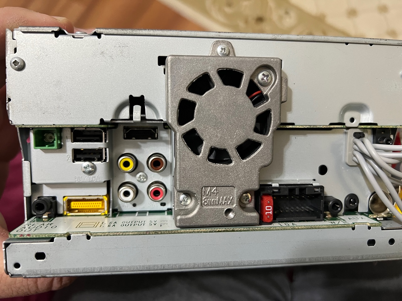

Bu arada çoktandır aklımda olan ama ana üniteden feragat ettirebilecek kalitede ve aradığım özelliklerde bir cihaz bulamadığımdan ertelediğim müzik sistemi işine de el attım. İkinci el gayet temiz bir cihaz aldım. Pioneer SPH-DA120 modeli. Apple carplay destekli. Klasik double teyplerde olan herşey var hatta fazlası var. 13 band eko ayarı çift usb çıkışı apple carplay vs. Birkaç ilave daha gelecek. Geldikleri zaman hepsini taktıracağım. Koltuk başlıklarına monitörler, direksiyon kumandası modülü, usb aux ve type c girişleri için konsola gömme soket portu vs. Orjinal ve güncel pek çok araçta olan olmayan ufak tefek oyuncaklar işte :)
