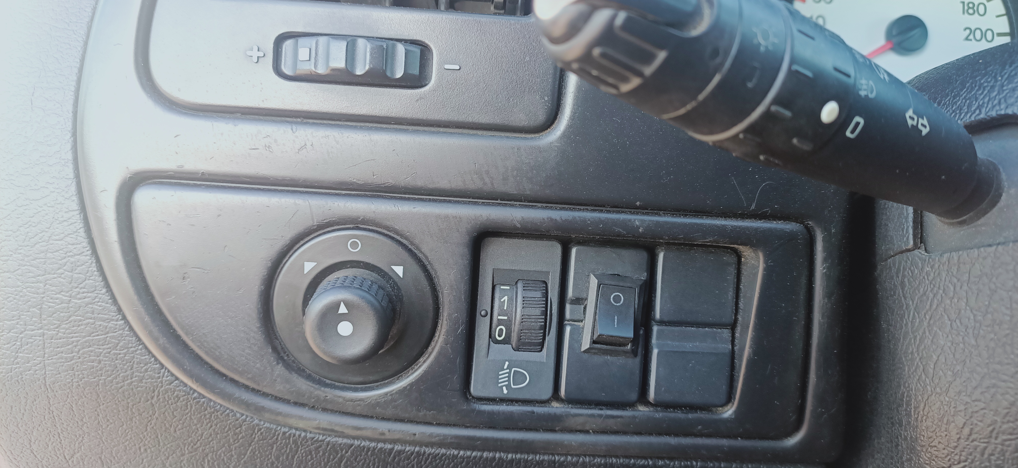

Bir güncelleme yapayım ,Ed China tipli elektrikçime manuel fan düğmesi takdırdım, 90⁰yi biraz geçince açıyorum, düşürüyorum.95⁰ye kendi gelince açıyor ama oraya kadar beklemek istemiyorum.87lik müşür takma olayını da sordum , o bu arabaya olmaz dedi.
İşte hepimizin sanayideki sorunu burada gördüğümüz örnek... geçmiş olsun , bende sigorta fan rölemi değiştim daha 90'ı geçmedi aracım bakalım.
