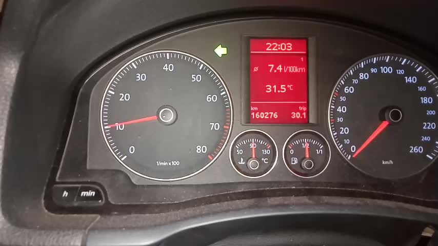

Araba soğukken rölantide 900 ısınınca 800 çok ısınınca 700 de kalıyor soğukken hafif sarsıntılı ve hafif sesli 800 de hafif sesli 700 de sarsıntısız ve sessiz oluyor ama şu an 800 deyken bir anda 700 e düşüyor motor çokta sıcak olmamasına rağmen yarım saatlik boş trafikte sürüş yaptım sadece kendiliğinden bir anda oldu ışıkta fark ettim bende araba sesli çalışmaya başlayıp motor vuruntu yapıyor ya stop edecek ya motor düşecekmiş gibi, eski sahibi bujileri değiştirmiş geçen yıl aklıma bujiyle enjektör dışında bir şey gelmiyor.
Gaza kendim basıyorum 800 ün üstüne çıksın geri insin normalde 800 de olması gereken devrin 700 e bir anda düştüğünü görün diye.
Kameranın da titrediğini göreceksiniz benimle alakası yok direksiyonun üzerine koydum elimi sabitleyip arabanın kendisi sallanıyor belli bir şekilde.
Videonun ilk saniyesinde 700 den 800 e çıkıyor devir kendiliğinden sonrasında gaza ben basıyorum geri 800 e düşsün diye sonra tekrar 700 e iniyor.

Sorun çözüldü.
8 zincir seti 7 işçilik verdim zincir değişimi için. ( Zincir boşa değişmiş gibi oldu ama zaten istiyordum araba 160 bin km yarın bir gün sıkıntı çıkaracaktı zaten ve bayağı esnemişti ve sente ayarı bozulmuştu. )
Motorun sarsıntı ve yağ kapağından duman ve yakıt kokusu çözümü için 3 usta 5 saat uğraştılar araba da arıza kodu yoktu bütün ateşleme, yakıt, hava parçalarını, sensörlerini değiştirip bozuk olanı bulmayı denediler en son motorun üstündeki her şey değişti motorun altına geçtiler orayı söktüler.
Sorun krank sensörü çıktı sadece 2000 lira sensör parası verdim işçilik almadılar döndüm eve.

Söküp taktıkları her şeyi sorun düzelmeyince eskisiyle değiştirdiler sorunu çözen parçanın parasını verdim sadece 2000 işçilik almadılar ama keşke ilk başta aracı oraya baktırtsaydım ilk başta gittiğim yer zincir deyince oraya makineden bakıp zincirin arıza kodu verip vermediğini kontrol ettirmiştim veriyordu zincir değişince arıza koduyla motor arıza ışığı söndü ama sallanma krank sensörü değişene kadar çözülmedi.
Aynı anda iki hata verdiğinden anlaşılmadı sorun ama acaba ilk başta krank sensörü değişseydi arıza ışığıyla arıza kodu yine de söner miydi merak etmiyor değilim.
