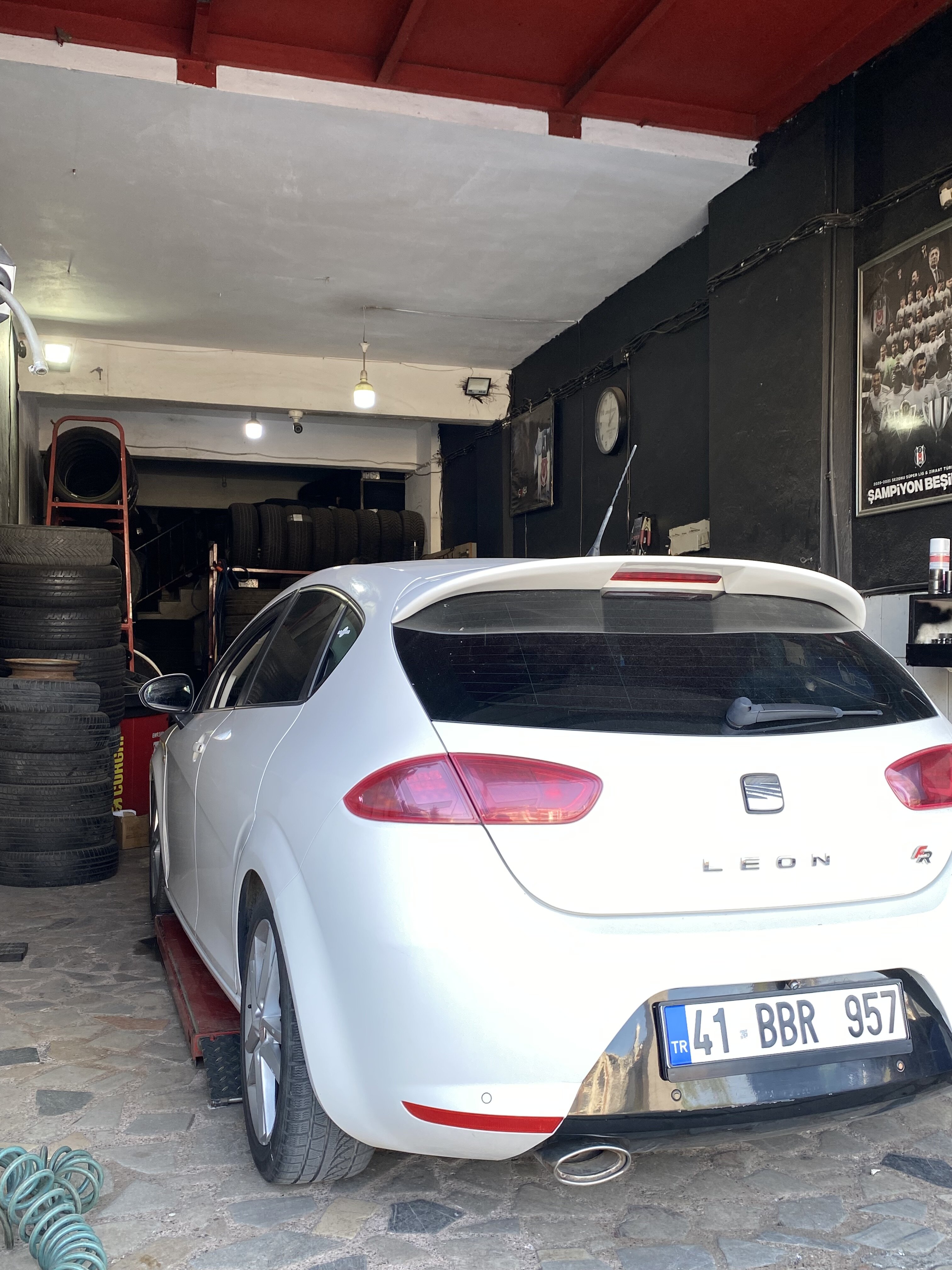

Sabahtan hallettik, salıncaklari değiştirdim. Ön takım eksiksiz şuan. Bilezik de ölçüleri öğrendim, plastik taktık metal bulamadık. İnternetten sipariş edip coil alıp takarken onları da alüminyum olanlar ile değiştiririm.
Rot ayarını da nazım geçen bir rotçuya dümdüz gidecek şekilde yaptırdım şuan mekanik problem yok. Arabayı 2-2.5 cm daha yere yaklaştırmam lazım sadece görüntü de olacak inş. Göbekleri de aldigim arkadas gondermeyi unutmustu onlar da geliyor. Bir şeyler olacak bakalım...

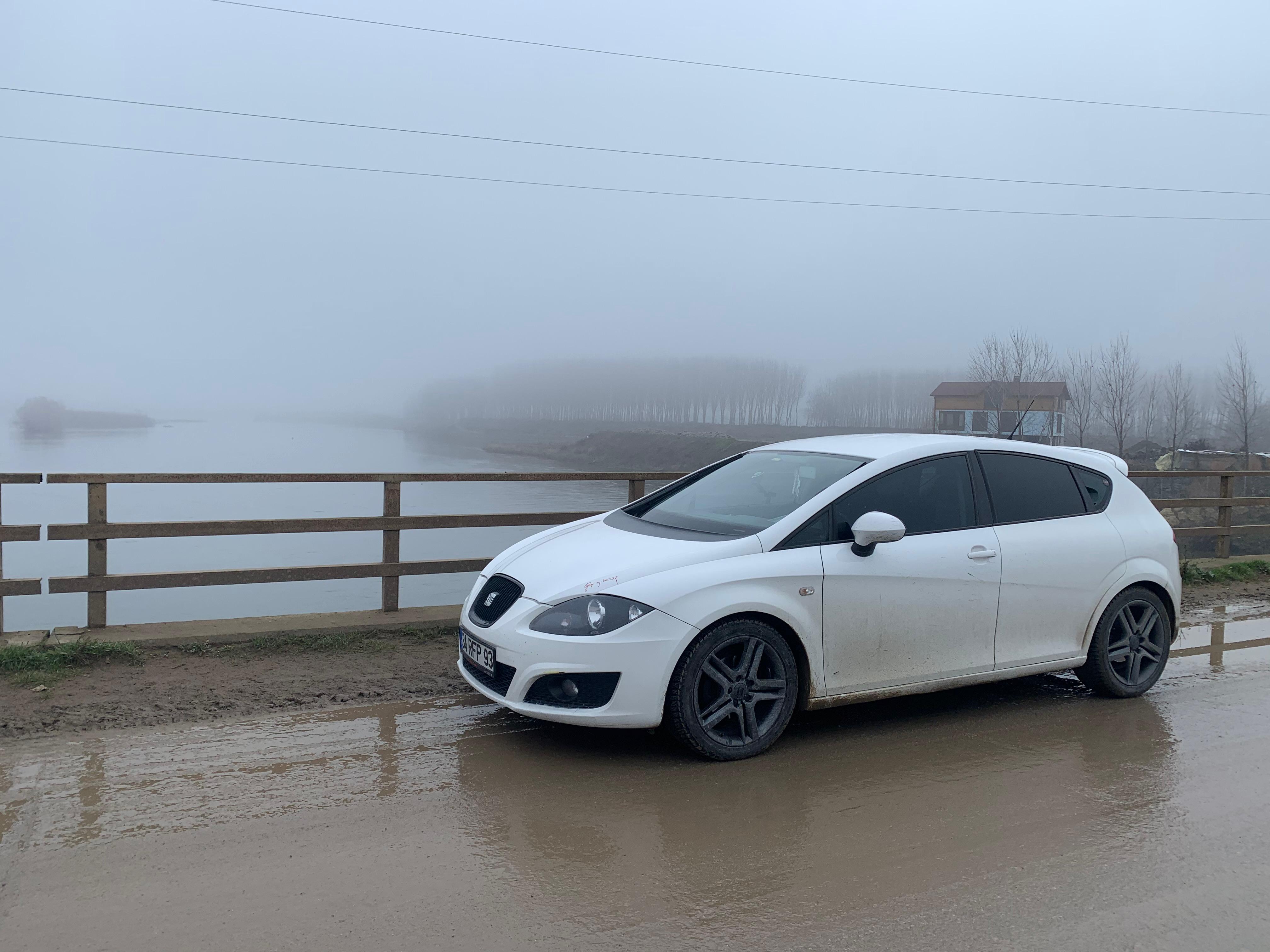

Güncel görüntümüz :
