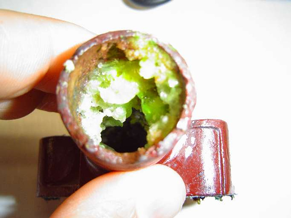

Bol bol Tamirat tadilat belgeseli seyrettim. Arabaların su gömleklerinin içinde jelleşmiş kıvamda antifreezli su kalıntıları çıkıyor. Evasnda durum nasıl.
