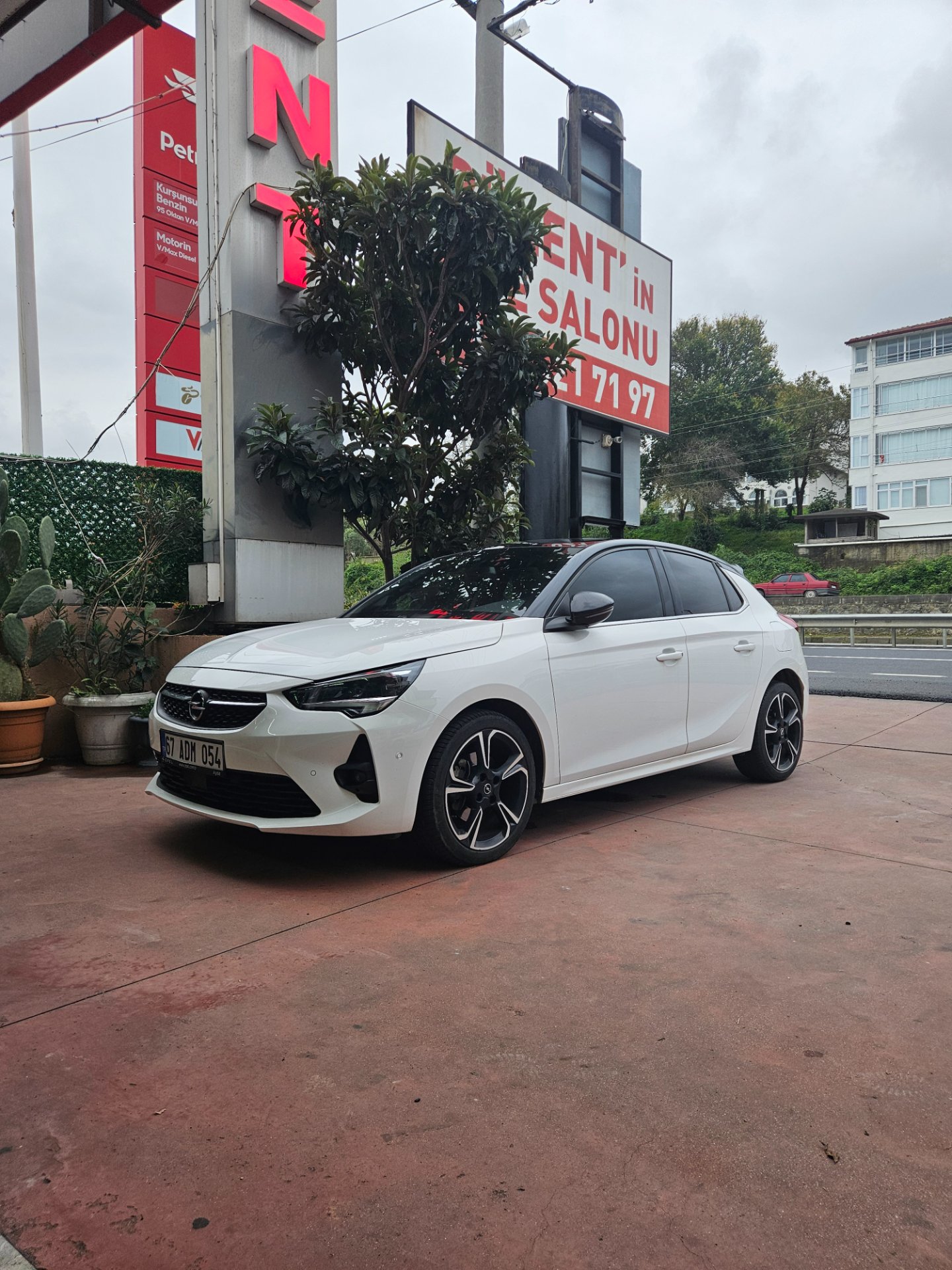

Bugün araci teslim aldım. Bir müddet uzun yolda da denedim. Bir sıkıntı görünmüyor.
Yag kapağını açıp trigere baktım. Bir kısmı gözüküyor zaten. Değişmeden onceki trigerle aynı degil. Deseni üstü falan farkli birbirinden. Acaba bendeki eski nesil, güncellenmeyen triger miydi bilmiyorum. Şuan son sürüm guncel olan triger takılmış.
Süzgeç, yag pompası vs hepsi temizlenmiş. Zaten onlara fazla bir parçacık gelmediğini söylediler.
Triger degisimi, Süzgeç temizliği, yag pompası kontrolü, karter sökümü, yeni yag koyulması, iscilik derken toplam 28.750 lira tuttu. Garantiden karşılandı. Bu fiyati ben ödesem ne kadar tutardı bu işlem diye sordum. Garantiden degil de siz değişmiş olsaydınız iscilik dahil 30 tutardı dediler.
10 yil /180 bin km uretici motor garantisi devam ediyor. Motorunuzu komple degistirmek zorunda kalsaydınız bile ucret ödemezdiniz diye belirttiler.
Haricinde sonraki surecte bunun kontrolü için suzgecin içinin kontrol edilmesi durumunu sordum. Iscilik ücreti almayız. İstediğiniz bakımda suzgec kontrolu de yapabiliriz. Bize belirtmeniz yeterli dediler.
Şimdilik süreç boyle sonlandı. İlerleyen zamanlarda bakacağız neler olup bittiğine.
