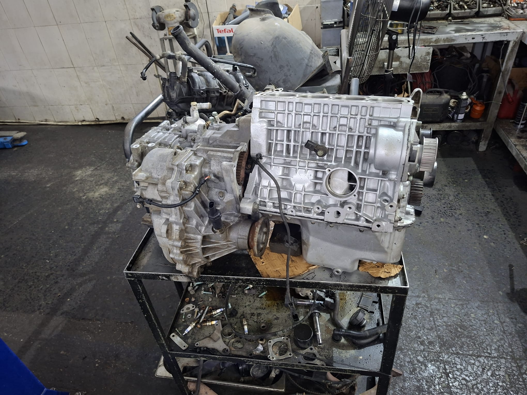

Selamlar, güncelleme geçelim istedim.

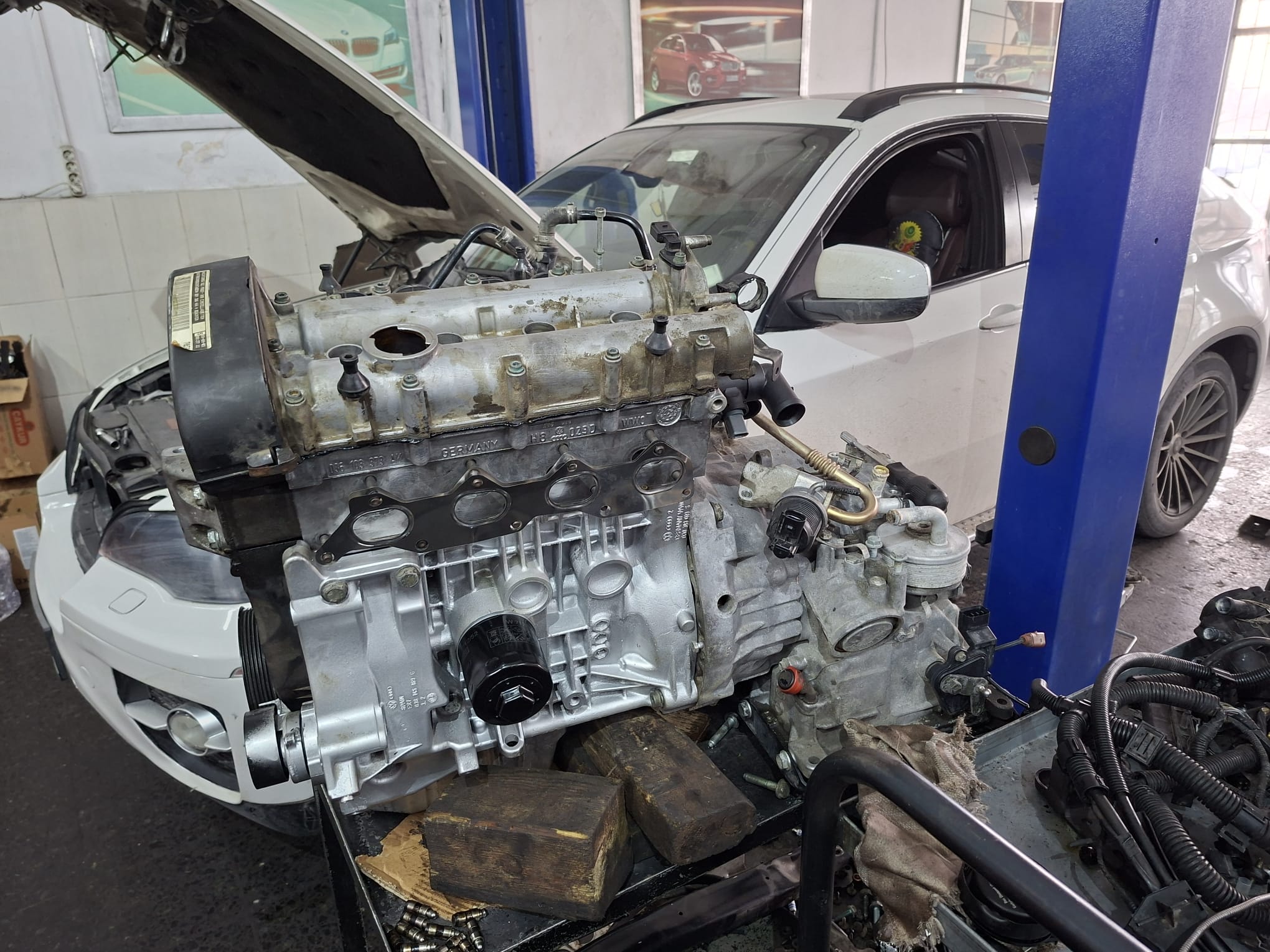

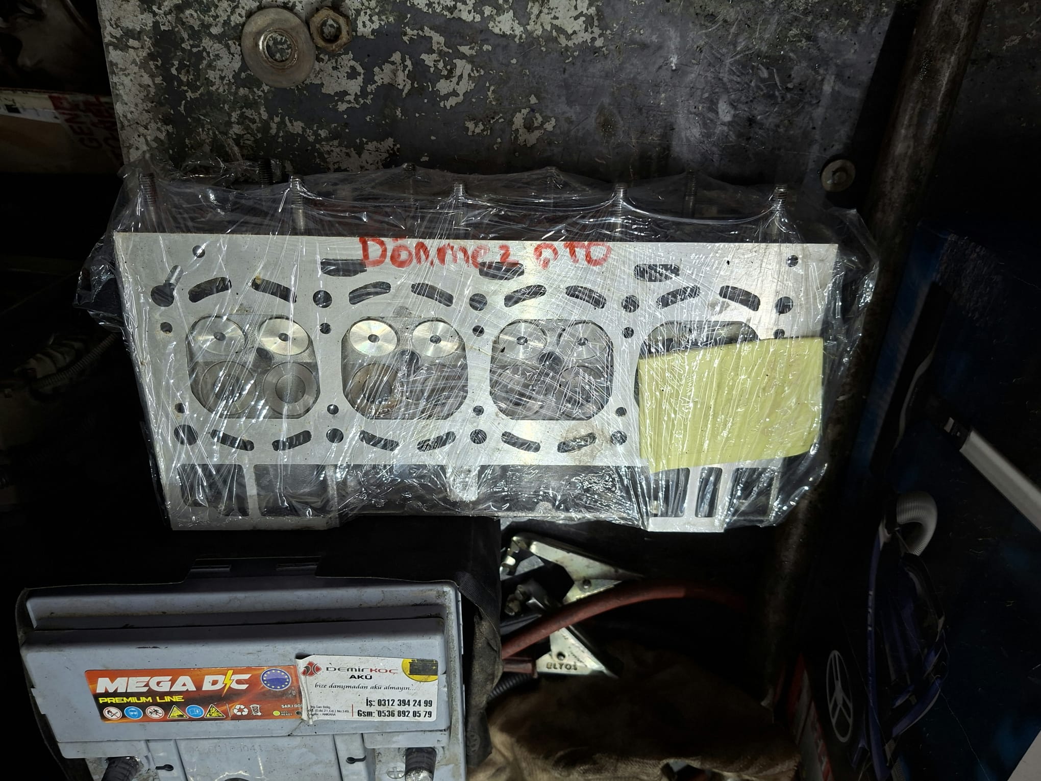

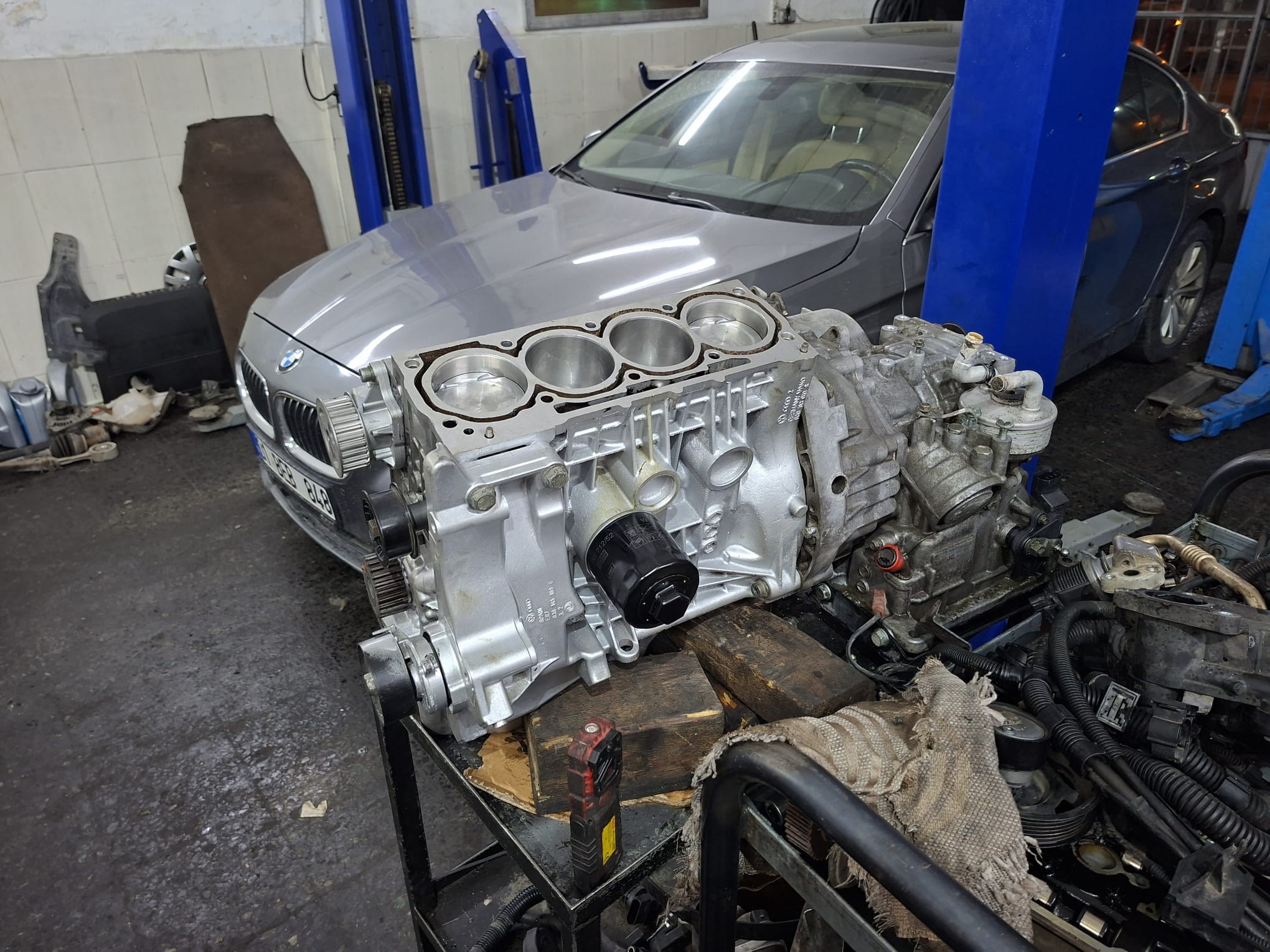

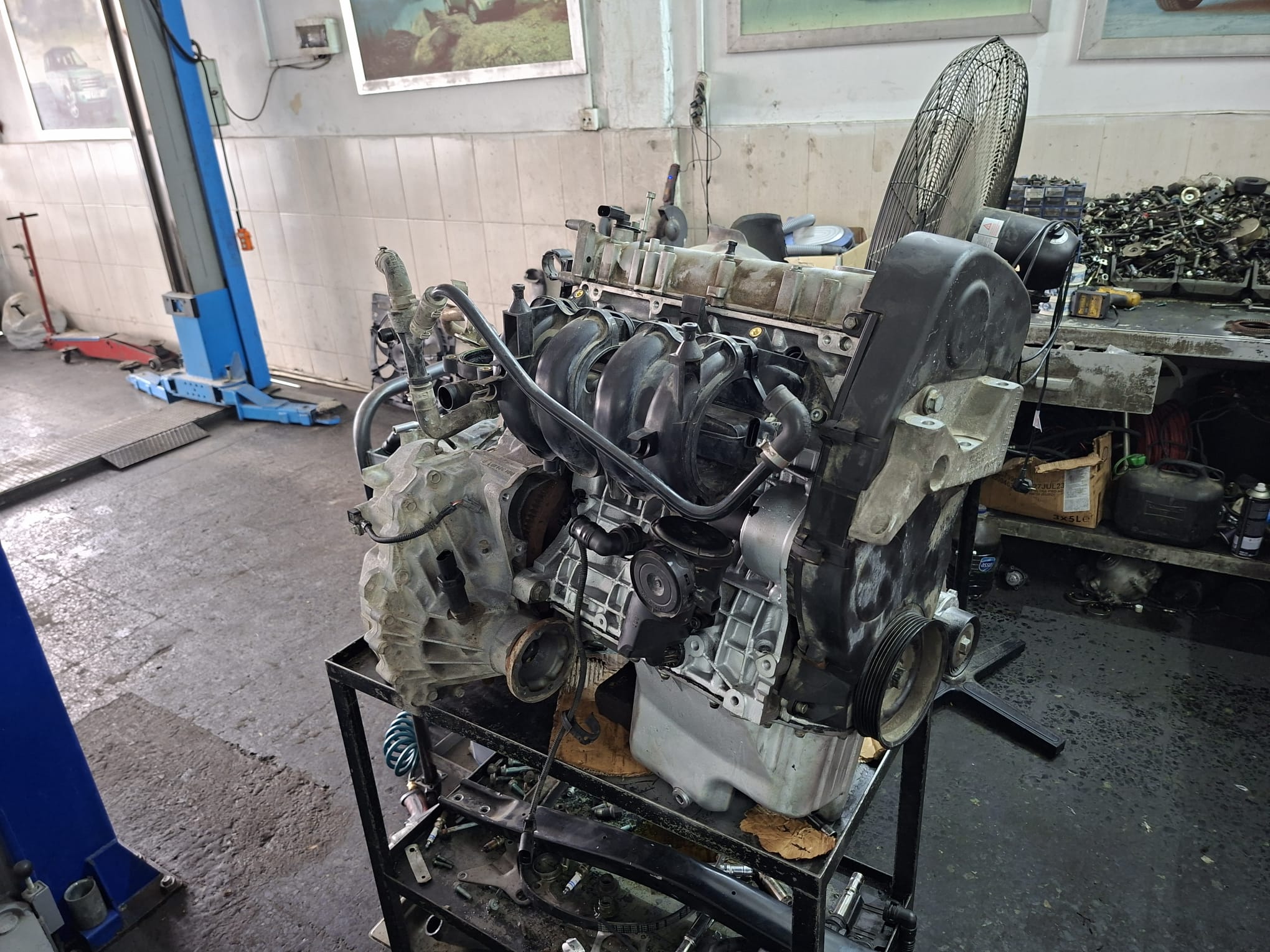

Arabayı geçtiğimiz cumartesi motor rektefiyesi işleminden sonra teslim aldım ve şuan rodaj sürecindeyim. bknz (rodaj sürecini anlattığım link)
Değişen parçaları aşağıda belirteyim.
Shell Helix Ultra ECT Multi 5w30 7 litre (3,5 litresi ilk marşta içeriyi temizledi ve çöpe gitti. kalan 3,5 litre motorda şuan, rodaj bitiminde bu da çöpe gidecek.)
Total 3 Litre pembe antifri kalanı abant içme suyu :D
Mann yağ filtresi (ilk marş sonrası 15 dk rölantide çalışıp içeriyi temizleyen yağ sonunda çöpe gitti.)
UFI yağ filtresi (şuan üzerinde bu var, rodaj bitiminde bu da çöpe gidecek.)
INA itici takımı
Elring üst takım conta takımı set
Elring alt takım conta takımı set
Güneş sübap takımı
Metelli sübap gaydı takımı
Mahle piston, segman takımı
Mahle ana yatak, kol yatak, kenar ay yatak takımı
Valeo devirdaim su pompası
Topran termostat gövdesi
Adler yağ seperatör oringi
Liqui moly yüksek ısıya dayanıklı sıvı conta
Motor rektefiyeci işçiliği
Mekanik İşçillik
500 km oldu, şuanlık ters giden herhangi bir durum çok şükür yok. Rodaj bakımından sonra da kafa rahat şekilde normal kullanıma döneceğim diye ümit ediyorum.
Buradan motoru toplayan Dönmez Oto BMW Murat Abi'ye de tekrardan teşekkür ederim.
Hem her türlü konuda benim de titizliğimi bilerek tüm nazımı çekti, hem de motor sökülmüşken kaputun iç kısımlarını yıkama, karter pis görünüyor diye karteri boyama gibi ben demediğim halde göze de güzel gelecek detayları atlamadan ince ince yapmış olması yapılan işçiliğin benim daha çok içime sinmemi sağladı.

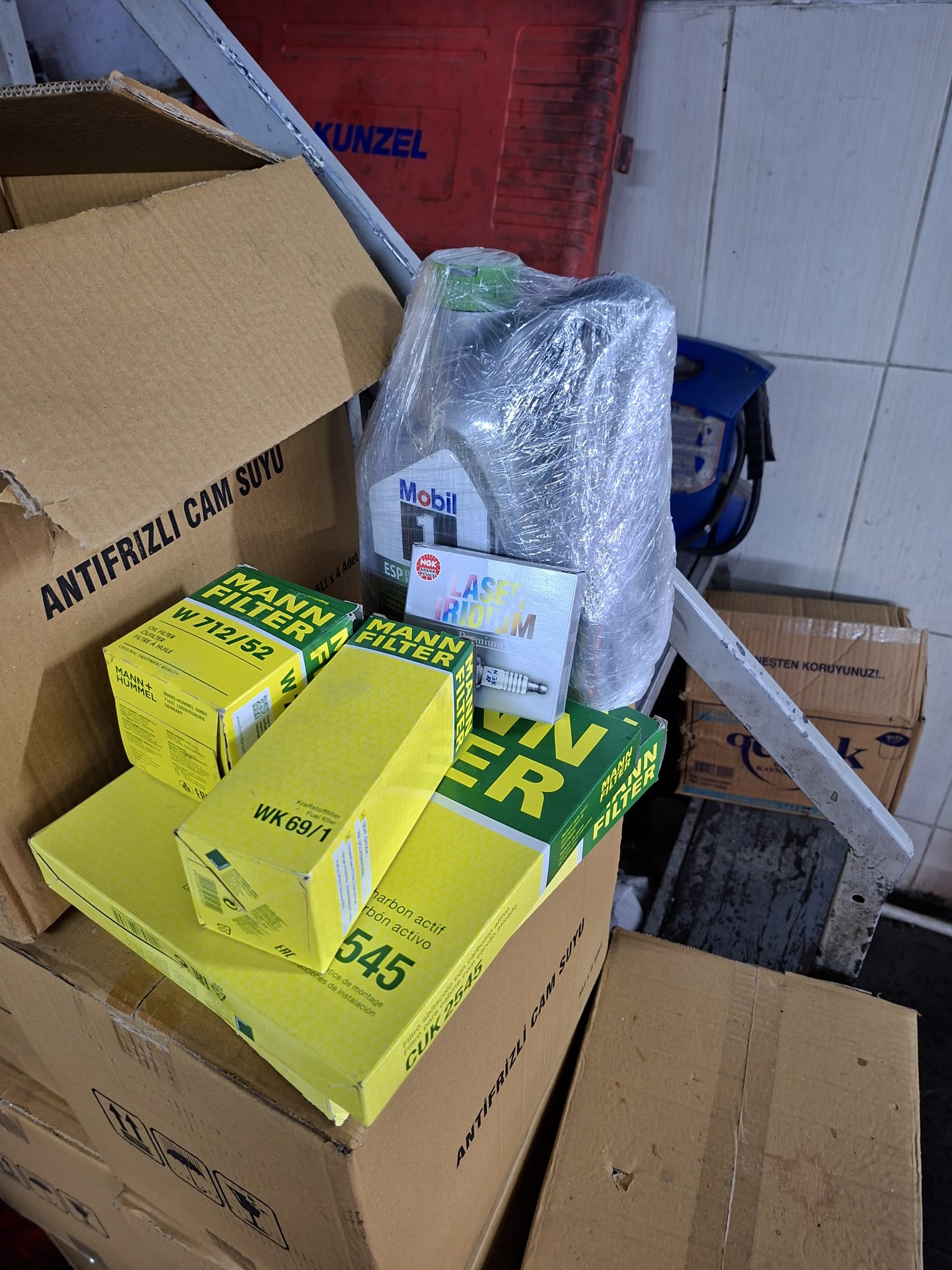

Mann filtre seti de değişti, motor yapım aşamasında iridyum ngk bujileri sanayide bulamadığım için eski bujileri temizleyip takmıştık. İnternetten ngk iridyum buji alıp rodaj bakımında onları da değiştirdim.
Malzemelerimiz şu şekilde:

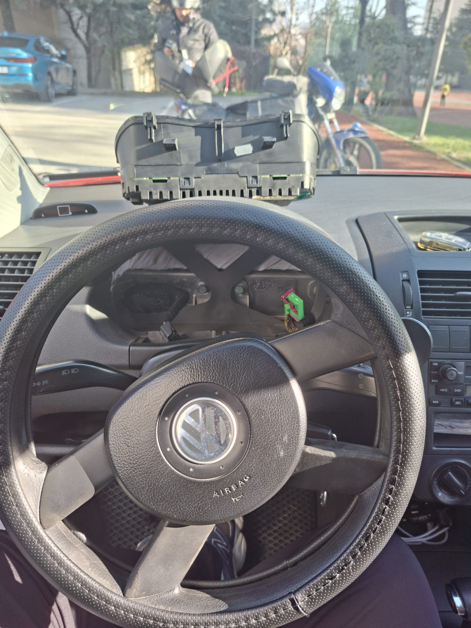

Motor yapıldığından bu yana basit ama kafamı çok taktığım bir rölanti problemi vardı, rölanti yukarı aşağı hareket ediyordu.
Araç giderken bir sorun yoktu ancak rölantide devir hep küçük küçük hareketliydi.
Götürdüğüm bütün ustalar boğaz kelebeği temizliği ve adaptasyonu yaptılar, düzelmedi.
PCV valfi, MAP sensörü temizlendi, düzelmedi.
En sonunda sorunun EGR valfinden olduğu anlaşıldı, ya iptal ya değişim dediler.
Değişsin orijinali bozulmasın dedim ancak değişince sorun devam etti ve problem beyin-EGR arası hattan olabilir denilince tesisatı kurcalatmak da istemediğimden iptal ettirdim.
Şimdi rölanti düzgün ancak elektriksel yüklenme olduğunda (far, kalorifer, rezistans tarzı şeyler) rölanti gene hareket ediyor. Ona da baktıracağım. Tavsiyelerinizi dinlemek isterim.

rölantiyi kelebek ayarlıyor, ona da adaptasyon yapıldı.
Hocam bu boğaz kelebeği bunlarda hep böyle, ömrü dolduğu zaman potansiyometre doğru iş yapamıyor, orijinal bulmak maalesef imkansıza yakın (pierburg ya da vdo çıkıyor genellikle) sorun düzelmesi çok zor. Tesisattan kaynaklı da olabilir ama daha düşük ihtimal. Yeni boğaz kelebeği alsanız da çin muadil dışında bulmak çok zor, onları takmaktansa eskisi ile devam etmek daha mantıklı oluyor. Matkapla kelebeğin palini delip biraz daha hava almasını sağlıyorlar ama o da tabi orjinali gibi olmuyor. Hava akışmetre iş görmezse o da bu duruma eklenebilir aslında doğru rölanti için ikisinin de tam görevini yapması lazım, onun orijinali de hitachi idi sanırım.
çıkma 3 farklı kelebek ile denedik, hepsine ayrı ayrı adaptasayon yapıldı ancak sonuç gene aynı maalesef.
şuan sadece elektriksel yük arttığında problem var, her şey kapalıyken rölanti gayet iyi.
