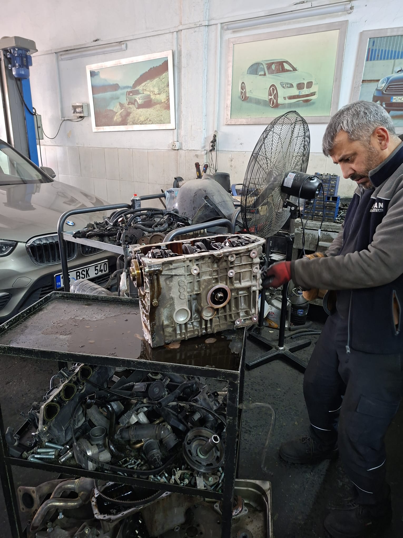

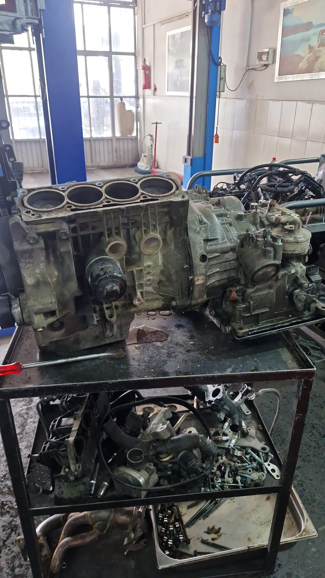

Ustaya aracı bırakırken “Motor bu, araba bu; ne gerekiyorsa yap, içim rahat etsin” dedim. İçime sinmeyeceğini bildiğim için sadece üst kapakla sınırlı kalmayalım; piston, sekman, yataklar, iticiler gibi kritik parçaları da elden geçirelim istedim. Yağ pompası ve süzgecin de kontrol edilmesini, temizlenmesini be hatta gerekirse değiştirilmesini özellikle rica ettim.
Araç şu an hâlâ yapım aşamasında. Ekstra bir sürpriz çıkmazsa değişecek parçalar şu şekilde:
- Motor yağı
- Motor yağ filtresi
- İtici takımı
- Sübap gayd takımı
- Sübap takımı
- Sübap lastikleri takımı
- Piston takımı
- Sekman takımı
- Ana yatak takımı
- Kol yatak takımı
- Üst takım conta seti
- Alt takım conta seti
- Devirdaim pompası (termostat gövdesiyle birlikte set)
- Antifriz
- Ön ve arka krank keçeleri
- Havalandırma hortumları
- Liqui moly sıvı conta 300 derece vb vb.
Ekstra bir durum çıkmazsa bu parça listesiyle işlemi kapatacağız. Krank ve motor içi de rektefiye işleminden geçecek. Triger alır almaz yenilendi ve kayış vs gayet iyi diye ellemeyelim dedik, daha 1 sene 6.000 km oldu
Kısacası, maliyeti ağır olsa da motoru sıfıra yakın bir noktaya getirip kafamın rahat etmesini istedim. Bundan sonrası için gönül rahatlığıyla binmek niyetindeyim.
