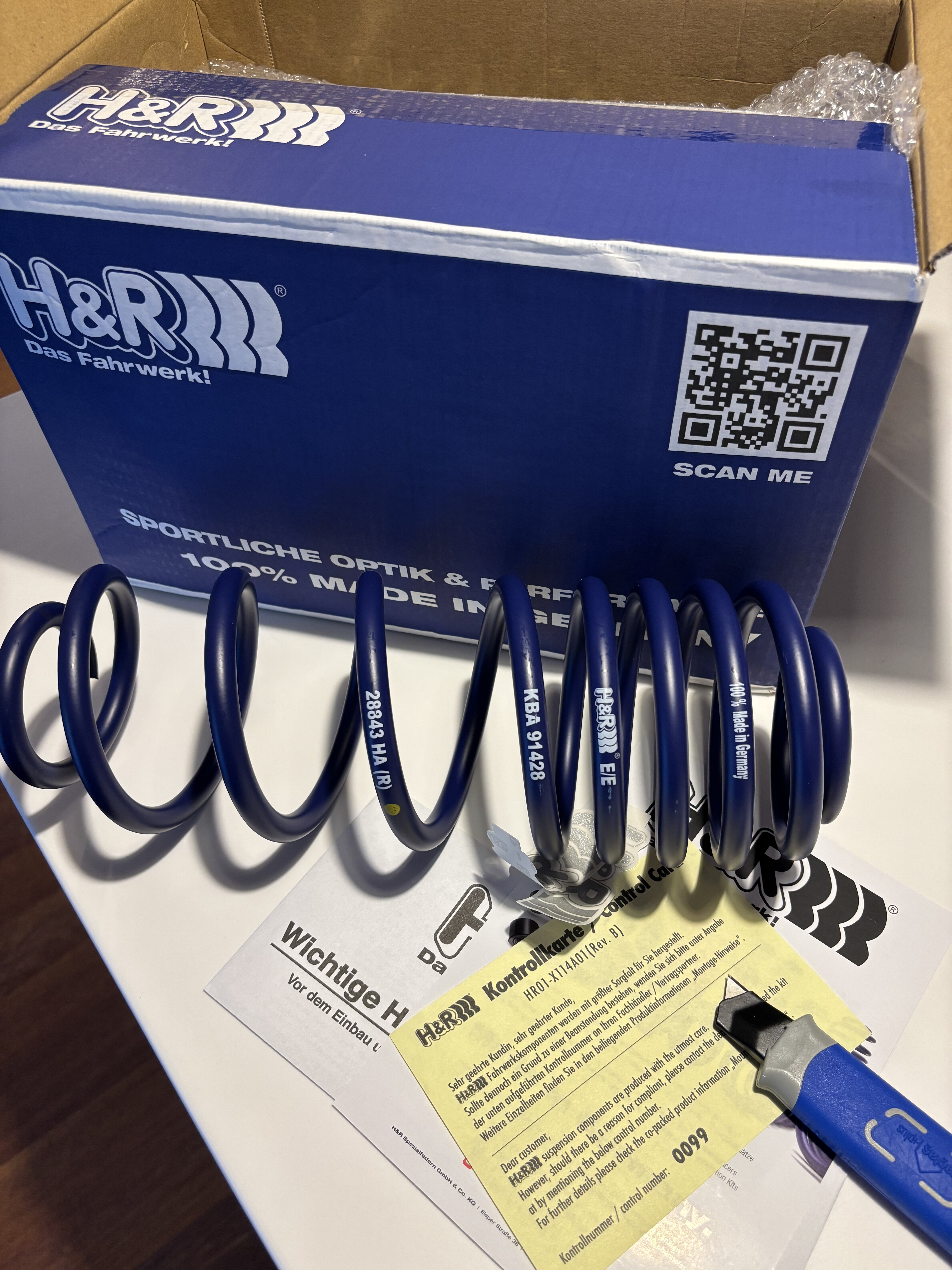

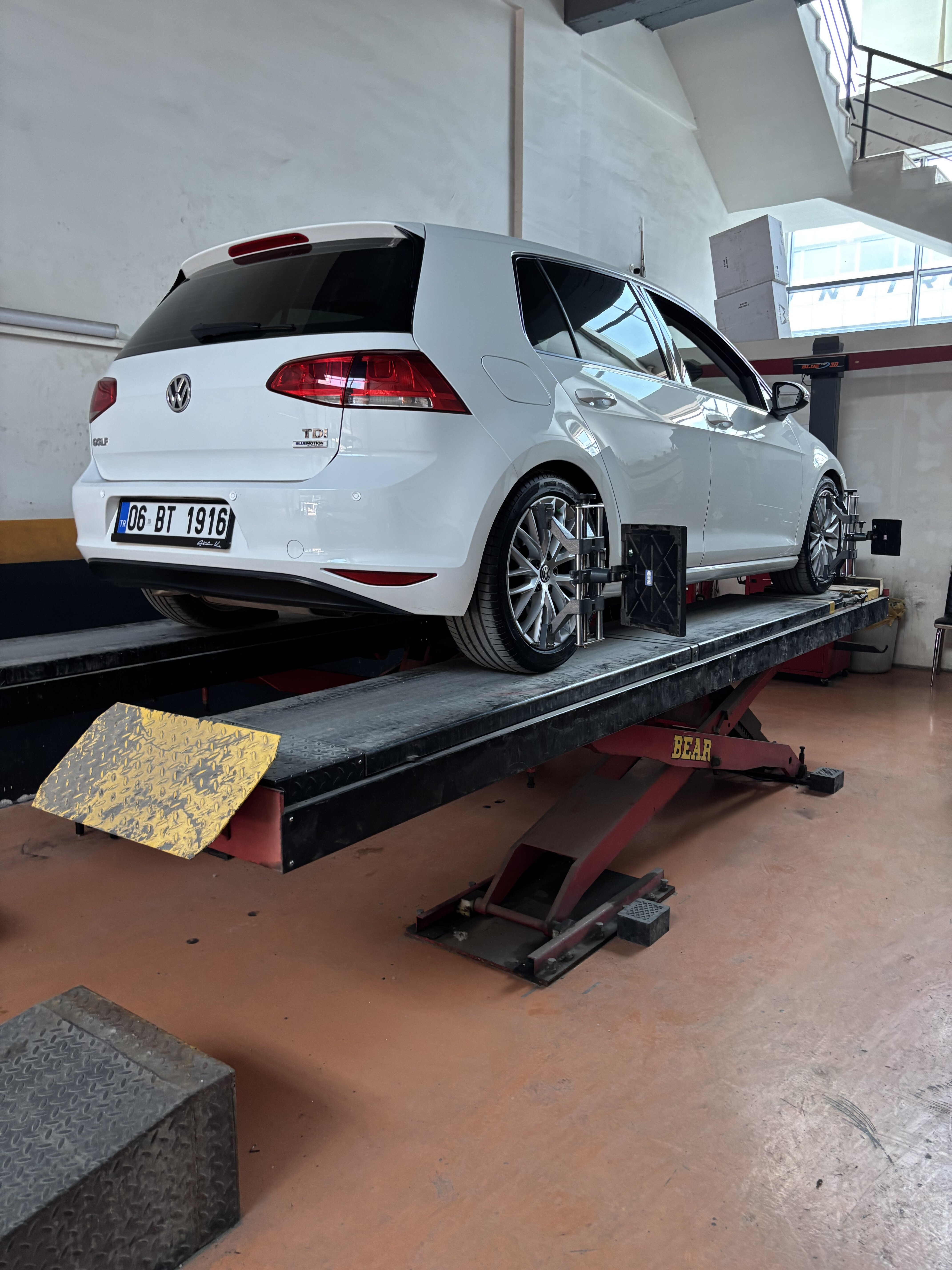

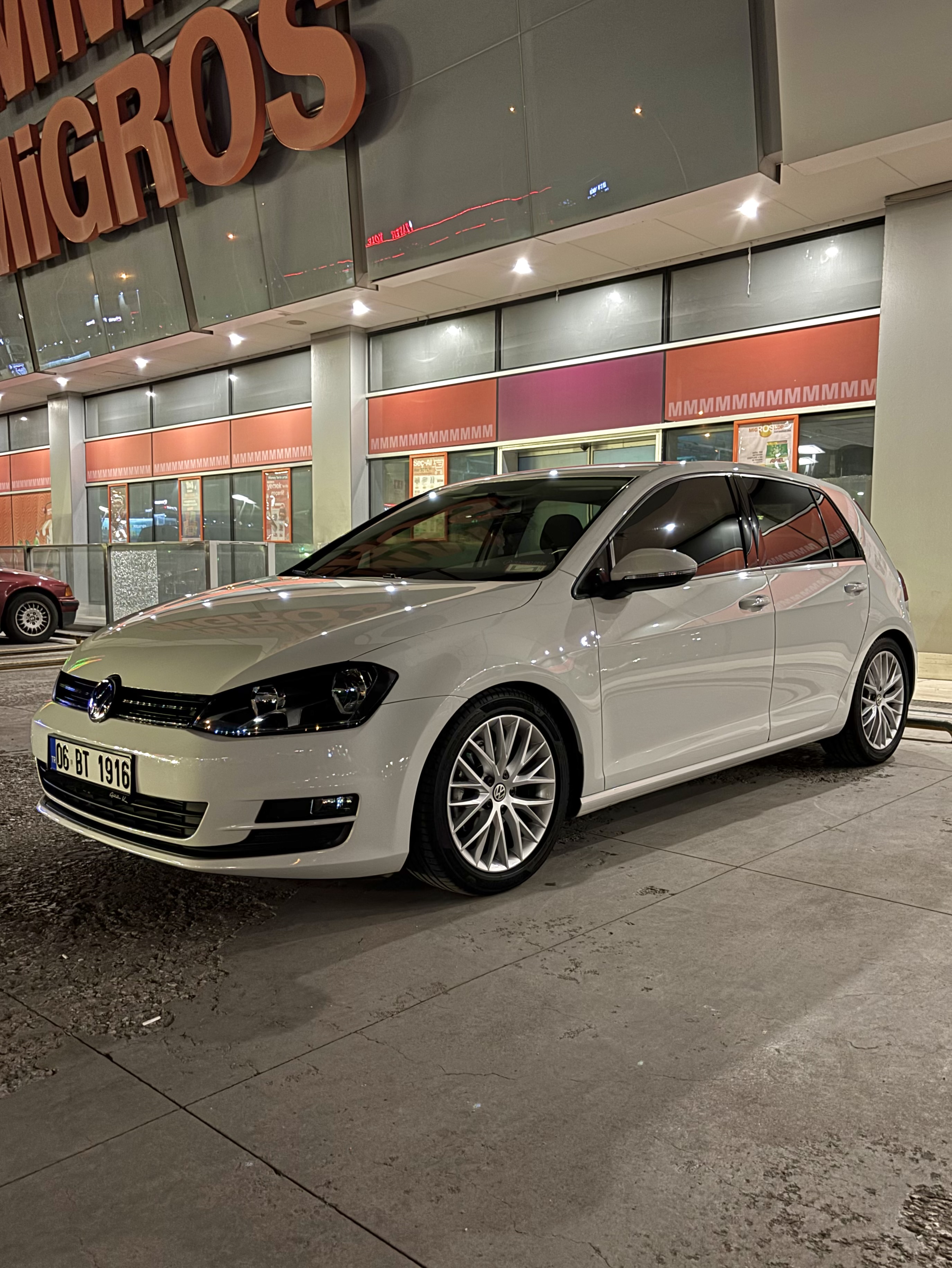

Golf'ün arkası torsiyon olduğundan ötürü aracın ağırlığına göre yurt dışından sipariş verdiğim Eibach Pro-Kit yaylar 2 ayı geçip hala gelmeyince siparişi iptal edip stokta bulabildiğim ön/arka 35mm H&R yayları aldım ve taktırdım. Bu sırada amortisörler, takozlar vs. kontrol edildi acil değişmesi gereken bir şey göremedik. Daha sonra rot ayarına girmeden önce arka dingilde aldığımdan beri olan ama ön rot ayarıyla toparlayabildiğimiz belli belirsiz bir ayarsızlığı çözmek için şasiciye gittim. Torsiyonu tutan vidalarda ayar yapacak kadar pay varmış oradan biraz ayarlayıp en son komple rot ayarına girdik.
Ben günlük konforu çok bozmadan arabayı bikaç cm düşürmek istediğimden Eibach'ları bu kadar beklemiştim ama gelmedikleri için H&R'ları alıp taktım. İlk izlenimlerim görüntü çok güzel oldu, ön arka eşit düştü Eibach'larda bakıyorum genelde ön hep daha fazla düşüyor. Hiçbir kasiste sürtme vs. olmadı, parkederken direksiyonu çevirirken vs. bir ses, bir tıkırtı öyle şeyler yaşamadım.
Ammaa her ne kadar internette zaten böyle oldukları yazılıp çizilse de H&R'lar benim beklediğimden çok daha sertmiş. Dalgalı yollarda araba bariz şekilde çok daha gergin hissettiriyor, bir yere kadar çukurlardan geçerken çok fark olmuyor ama bazı keskin yerlerden geçerken amortisör bitmiş gibi bir his oluyor beni biraz yordu açıkçası. İlk defa spor yaylı araba kullanmamdan dolayı da olabilir, orijinal yaylara dönüp dönmeyeceğime biraz daha kullanıp öyle karar vereceğim. Arkaya spacer işine de şimdilik girmedim biraz kullanalım bakalım.

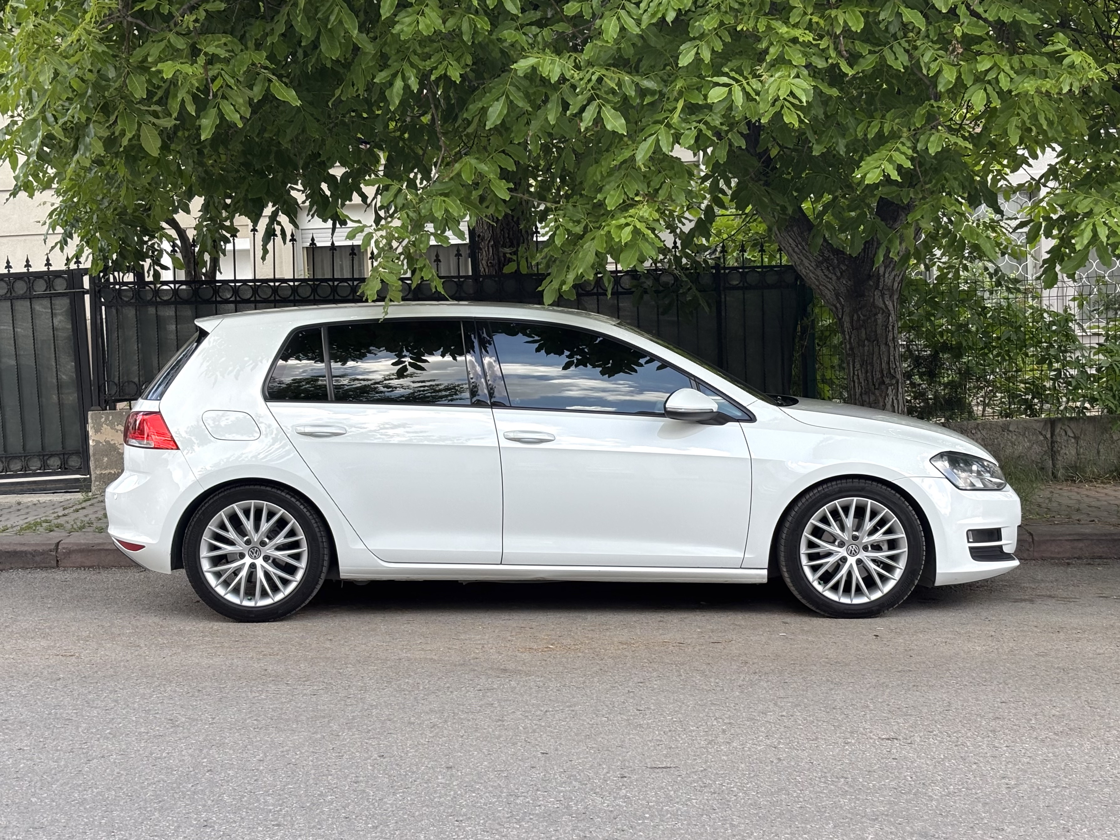

H&R'lar genelde daha dengeli düşürüyor, vogtland-eibach kafayı biraz daha basan tarzdan. Kaliteli durmuş fakat bu kadar emeğe spacer kesinlikle şart :) 15mm ilaç gibi gelecektir.
U led ve stop saçma sapan difüzör vs. eklenmediğinde kesinlikle Golf'ün havasını premiumlaştırıyor. Difüzör düşünülüyorsa bile tsi dif+krom egzoz ucuyla cuk oturur.
Tam german style kafasında ilerliyor, tadını ala ala kazasız belasız kullanın

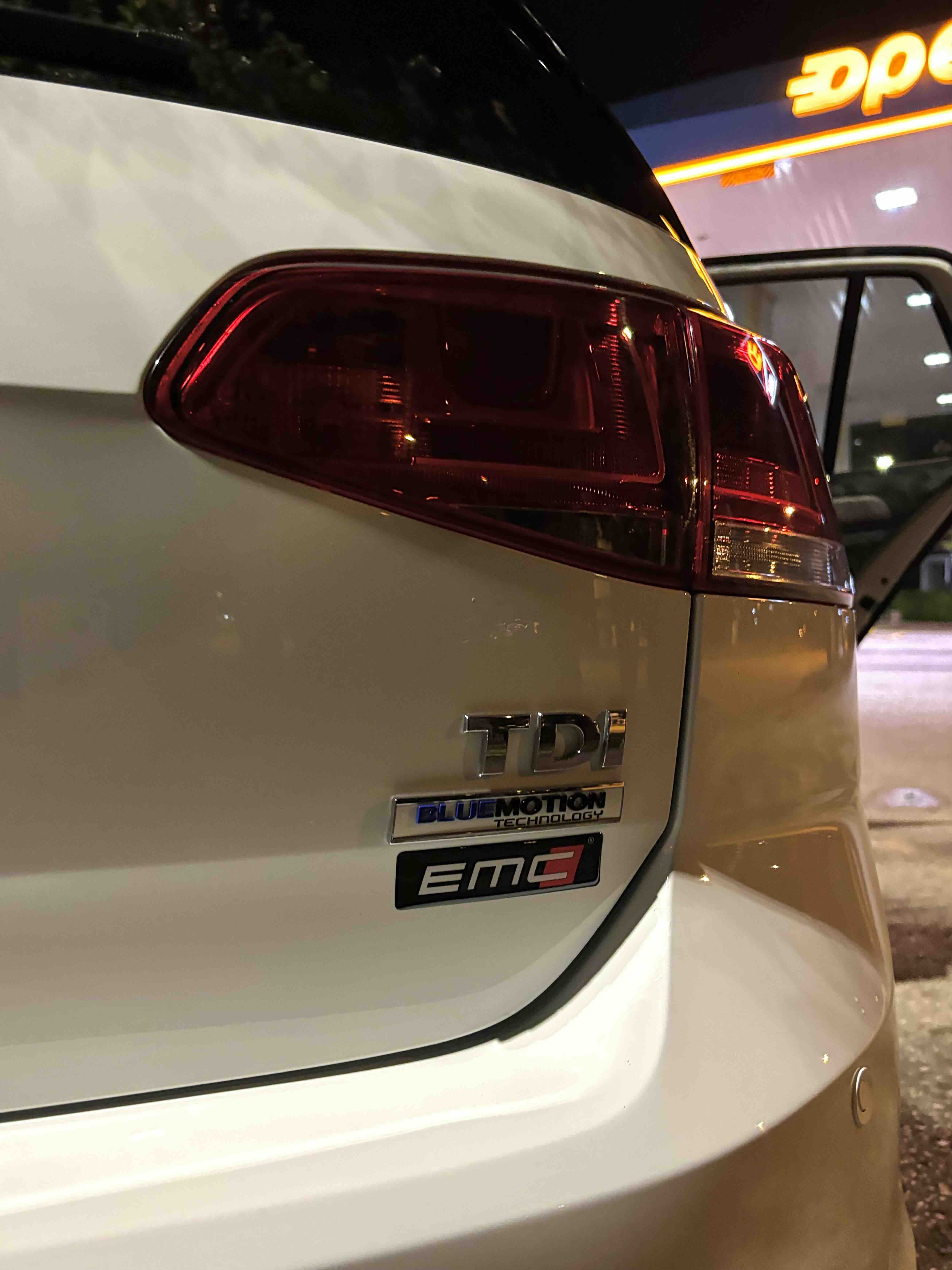

165.000 km civarında Golf'ü nihayet yazdırdık (Stage ~0.8 🙃). Benim arabam boş paket olduğu için birebir aynı motor ve turboyla 105 beygir olması gerekirken yazılımla kısılarak 90 beygir geliyor (CLHB). O yüzden yazılım yapılırken doğrudan 105'liklere yapılan yazılımı atabiliyorlar kağıt üstünde 140-145 beygir civarı güç alındığı iddia ediliyor Stage 1'den. Amma bende yaş ve km'den ötürü ne olur ne olmaz stage 1'i birazcık kısarak yazdık, sonuç olarak öyle çok uçup kaçmıyor ama üzerindeki ölü toprağı gitti güncel biçok arabaya yetişir bir yere geldi. Yazılım sonrası geceyle gündüz kadar fark var. Yazılım Ankara EMC Tune'da yapıldı.

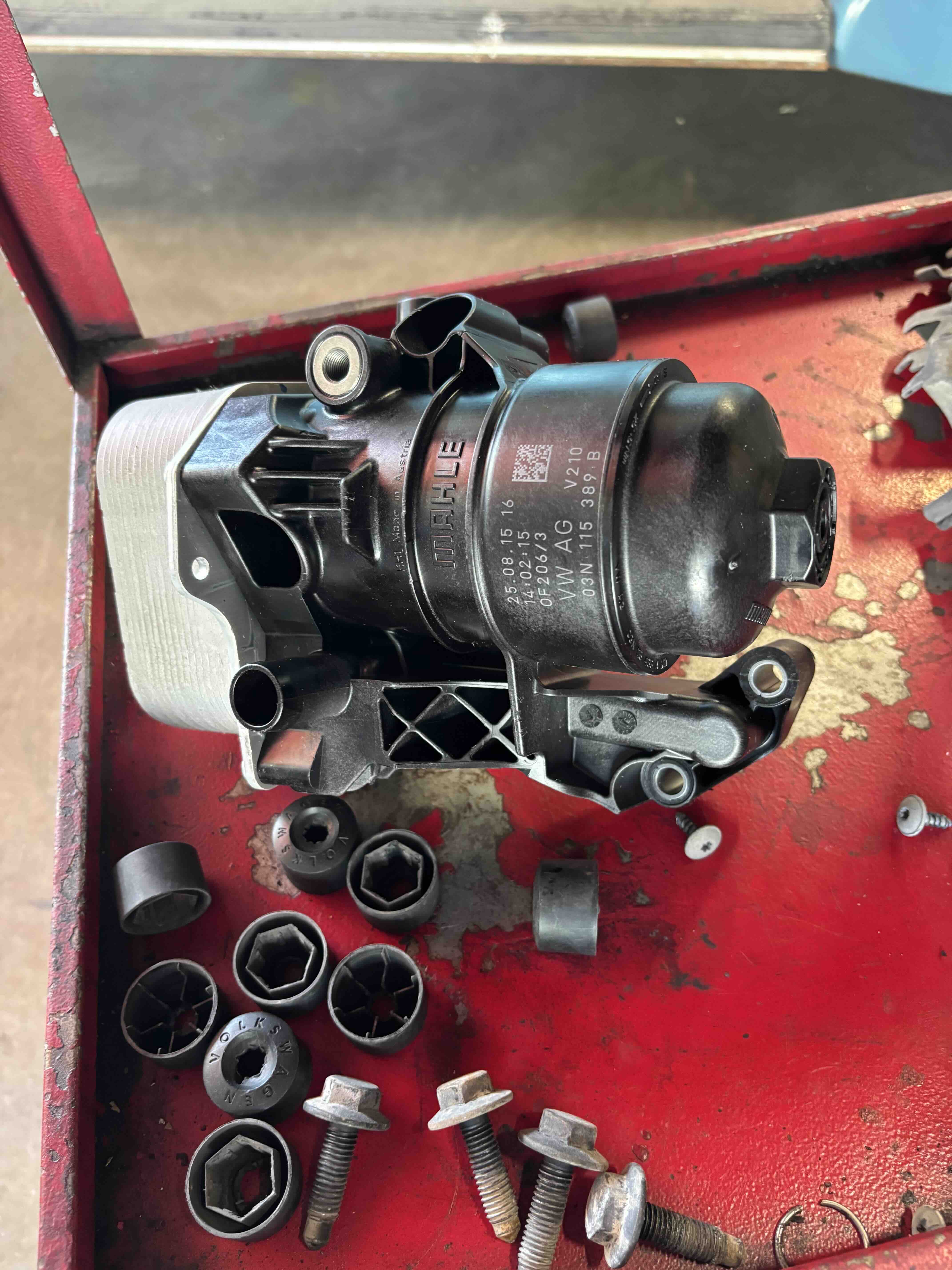

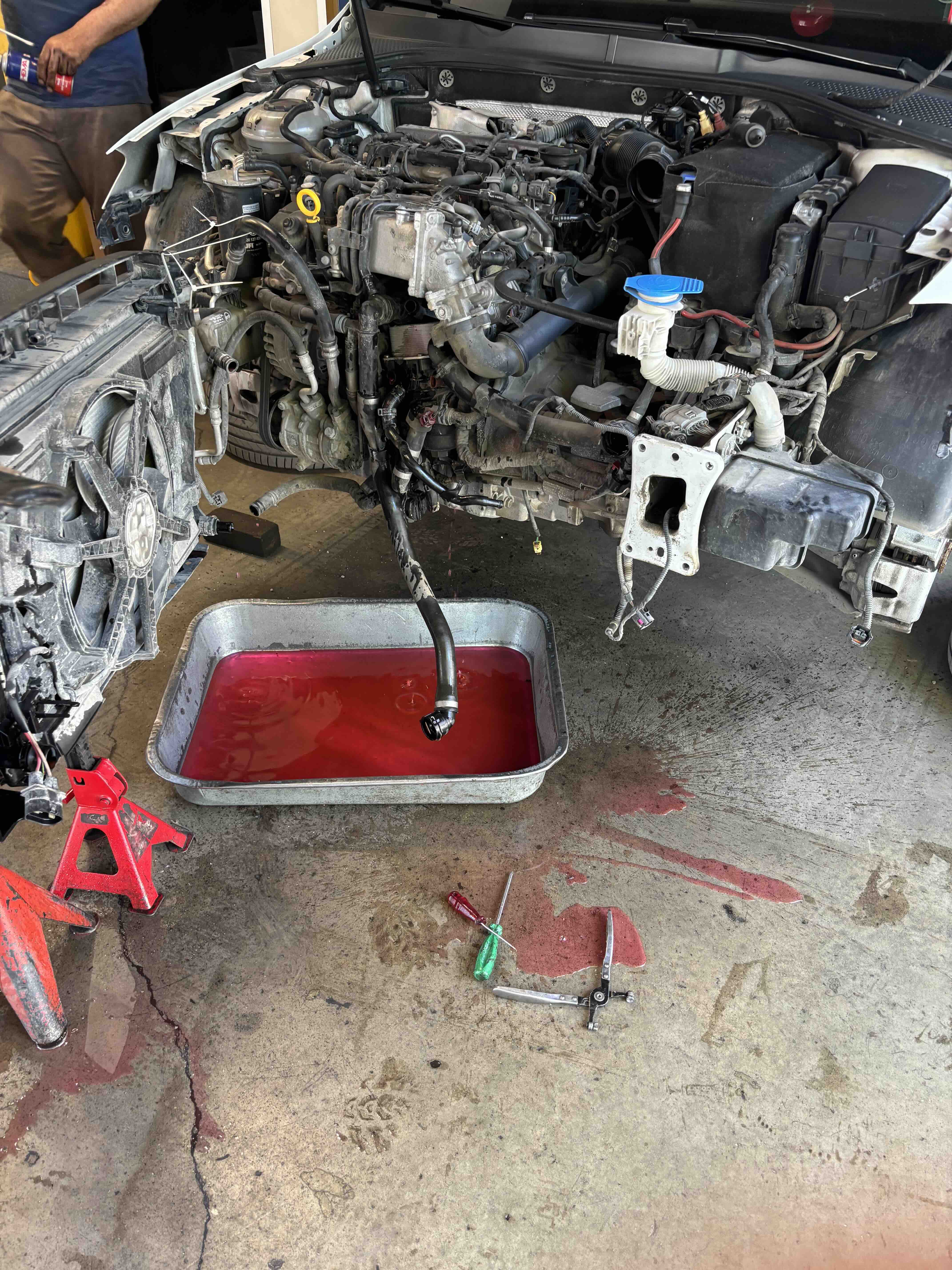

Yazılımdan önce yine yüksek seyrettiğini düşündüğüm ama stock araba en fazla ne olacak dediğim yağ sıcaklığım biraz daha yüksek seyretmeye başladı. Şayet ciddi yokuş yukarı ~10 dakika boyunca soluksuz gazladığım bir gün anlık 137 dereceleri görünce yağ soğutucuyu değiştirmeye karar verdim. Üzerinde Mahle yağ soğutucuyla geliyor, aynı şekilde yine Mahle yağ soğutucuyu kütüğüyle birlikte bulup değiştirdik. Soğutucu da içinde yeni Mahle yağ filtresiyle geliyor. İşlem esnasında çok az yağ ve suyun birbirine karışma riskinden ötürü komple yağ ve antifrizi de tekrar değiştirmek durumunda kaldık (Liqui Moly Top Tec 4200 ve Liqui Moly KFS 12 Evo). Ben daha kolay olacağını düşünüyordum ama CLH Golf 7'de yağ soğutucuya erişmek için her yeri sökmek gerekiyormuş aklınızda bulunsun.
Yeni yağ soğutucu (OF206/3):

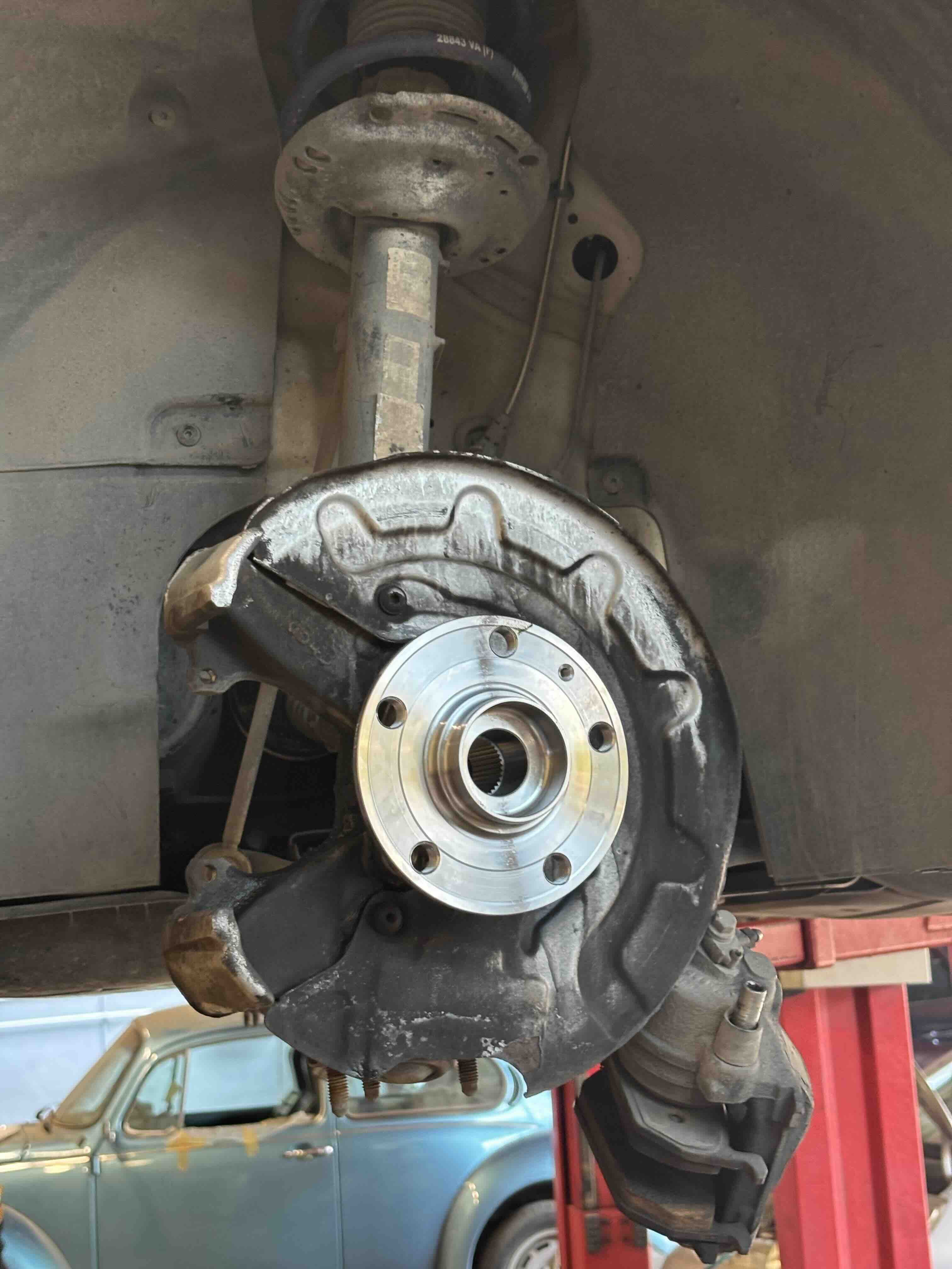

Bir de haftasonu bilye uğultusu başlamıştı, ben sesin arkadan geldiğini düşünüyordum ama ön porya bilyem bozulmuş (sağ kesin bozuktu sola bakamadım). Öndeki iki poryayı da SKF olarak bulup değiştik, uğultu kalmadı.
