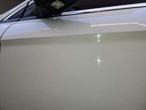

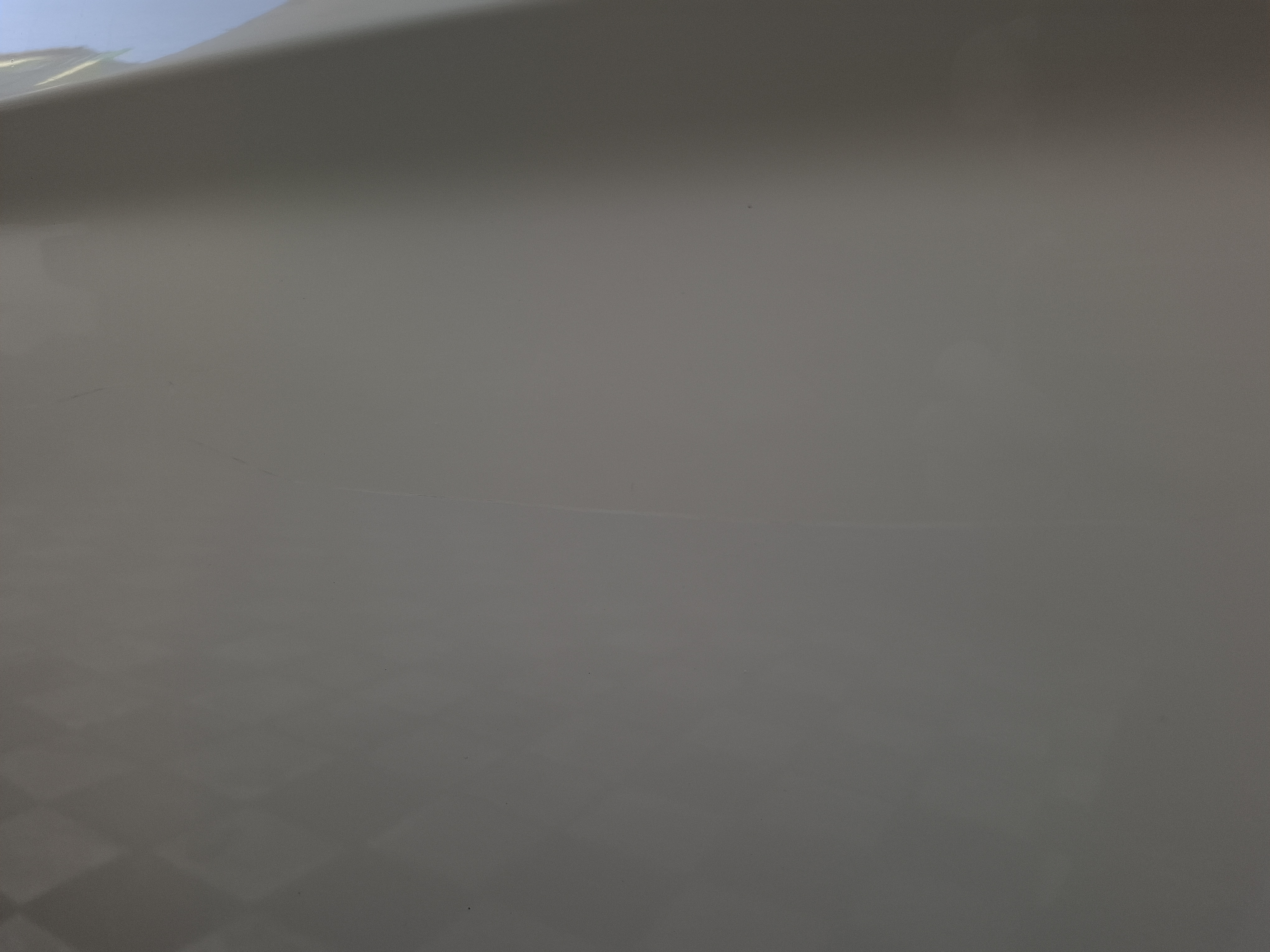

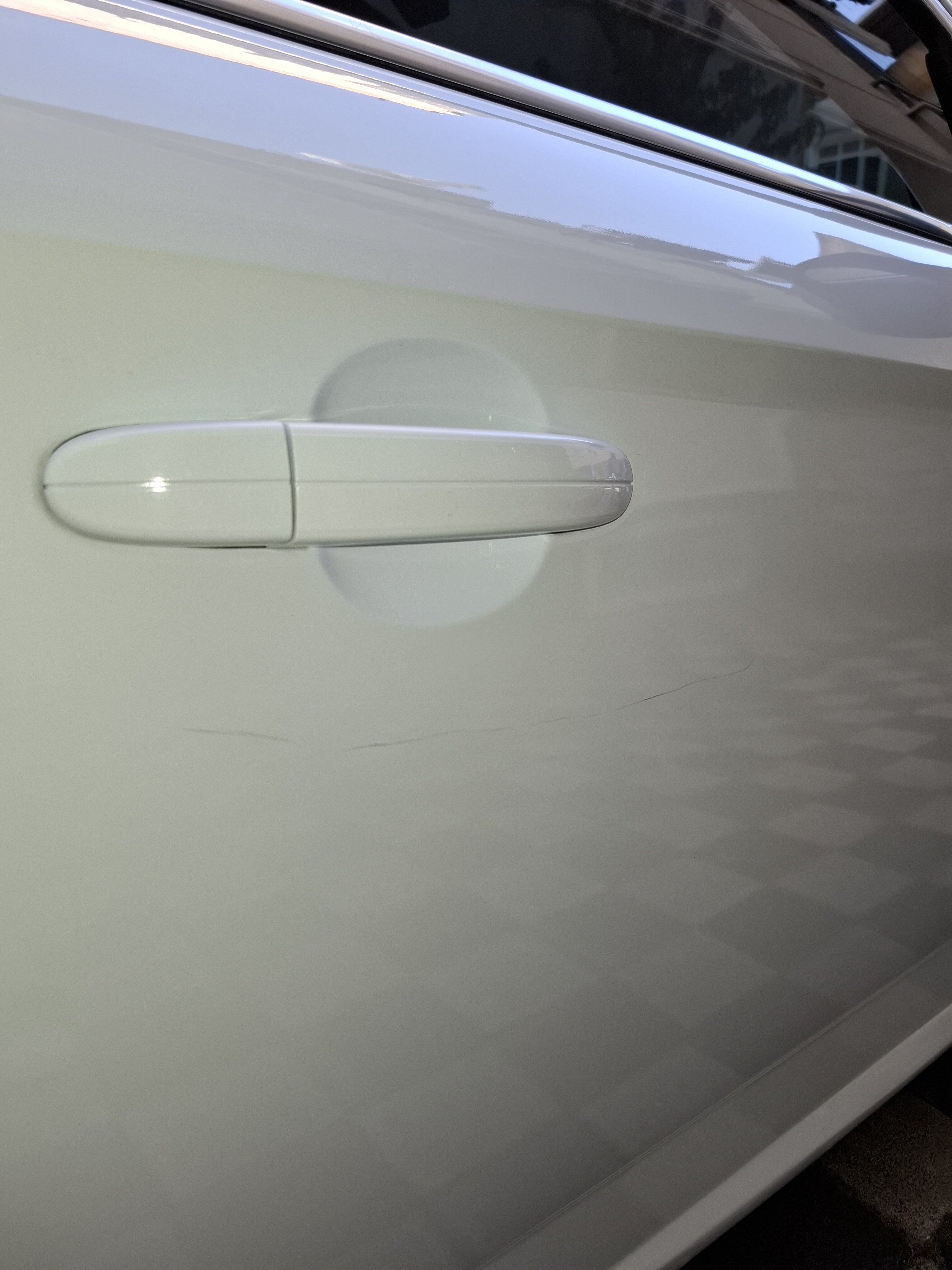

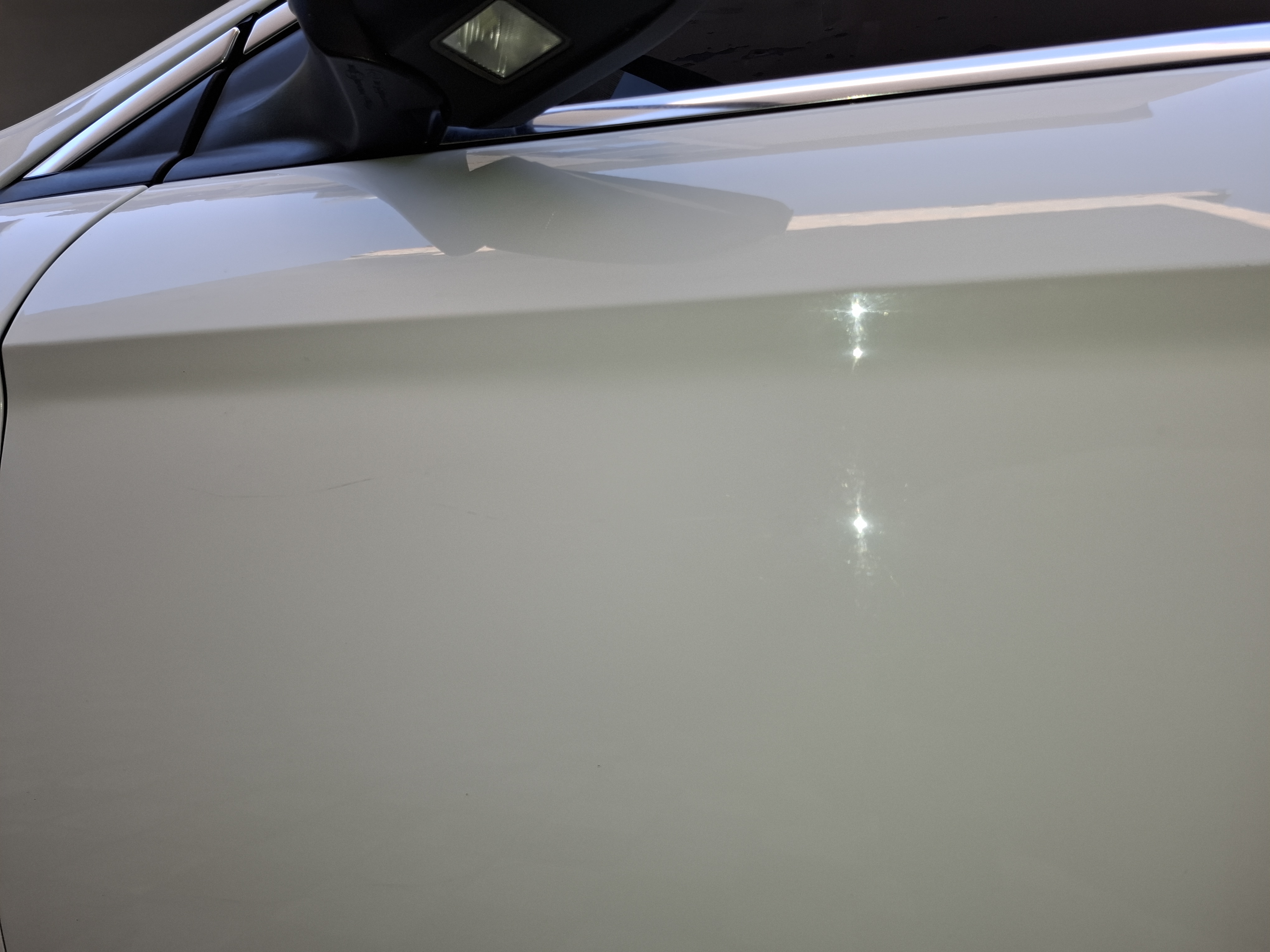

sağ - sol ön kapılarda 1.5 karışlık çizik olmuş, araç 1 haftadır yatıyor, geçen hafta yoktu çizikler, otoparkta bisiklet süren çocuklar çizmiş yüksek ihtimalle,
dokunduğum zaman ilk fotodaki çok derin değil, pastayla çıkabilir ama 2. fotodaki beyaz şeklinde çizgi derin maalesef,

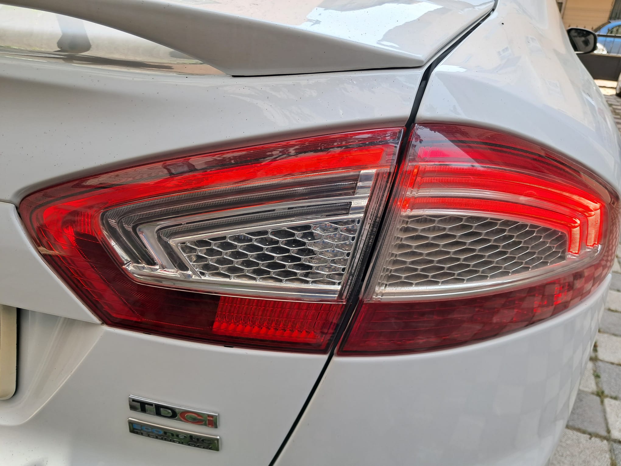

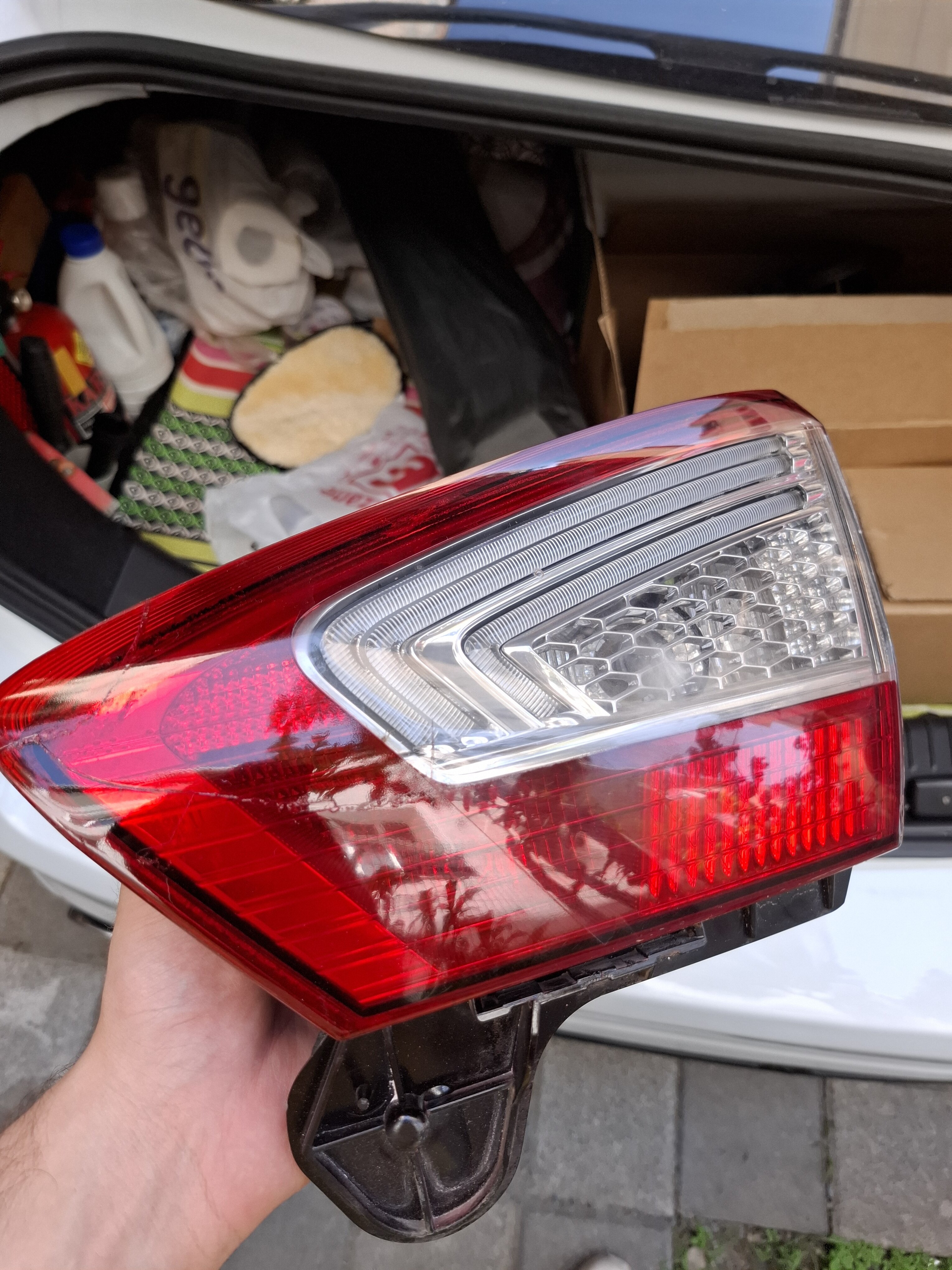

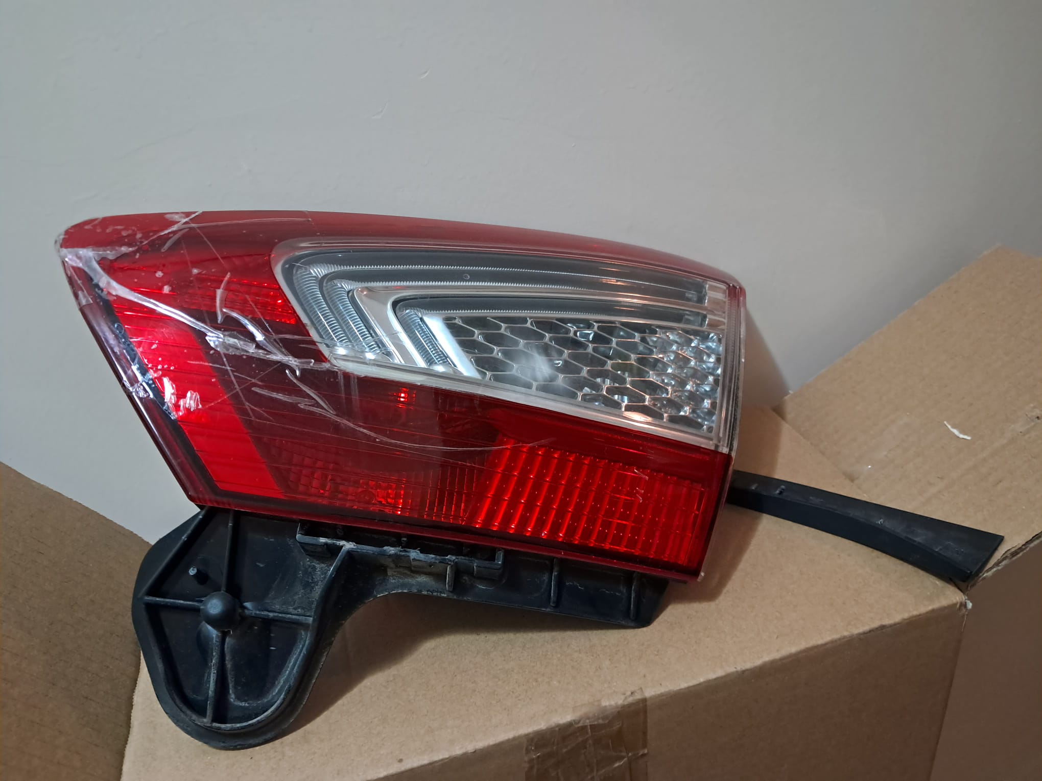

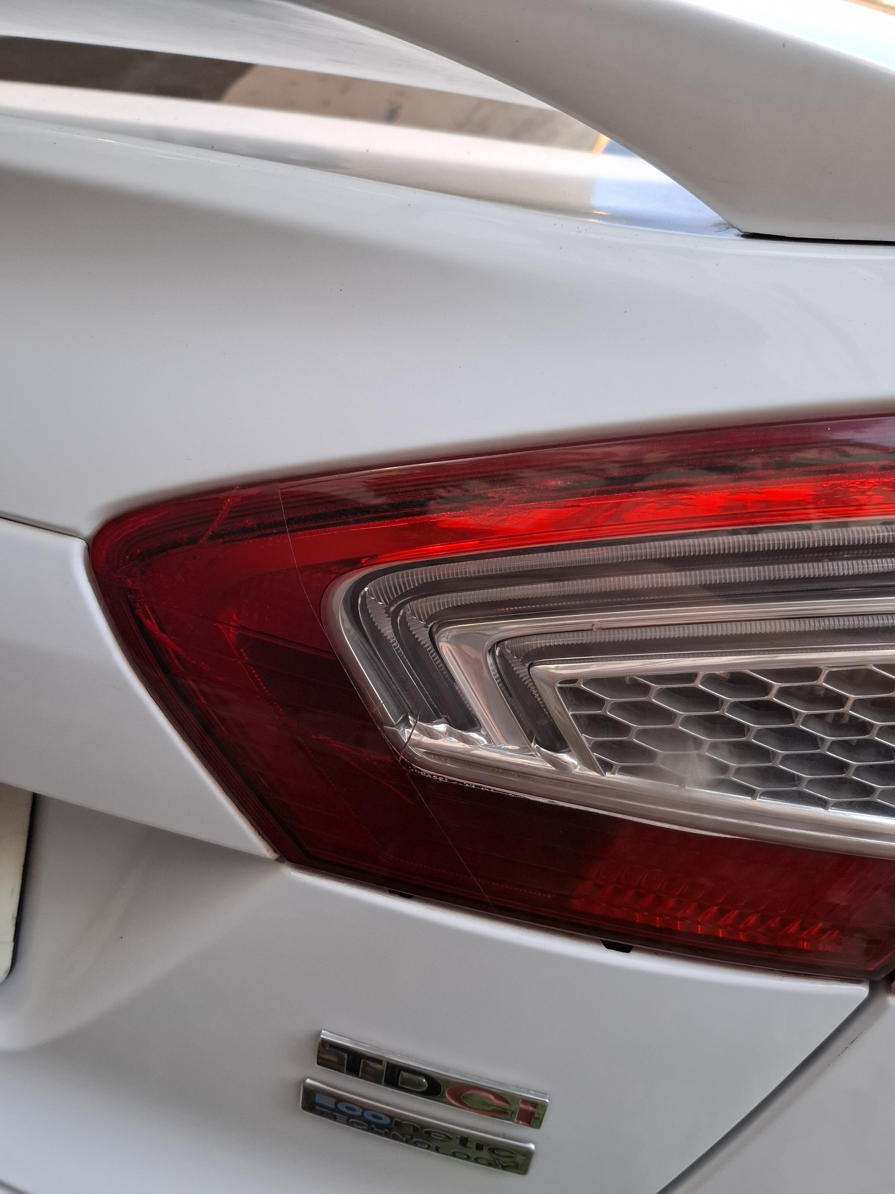

- önceden yazdım mı hatırlamıyorum - bagajdaki sağ stopun aydınlatma ledi yanmıyor, ilk aldığımızda garajda vurup çatladığı için yan sanayi takmıştık, orijinal olan söküldüğü vakit çalışıyordu,
orijinal parça fiyatı 22k ₺, yan sanayi fiyatı 2.5-3k ₺, led tamiri 3.5k₺, o konuda ne yapsak kararsızız, orijinal stopun camını yan sanayi ile değiştirsek nasıl olur ya da öyle bir sey yapılabilir mi diye düşünüyoruz,
orijinal far;
yan sanayi (sağdaki gibi yanması lazım);
bunlar dışında bir şey yok şuanlık

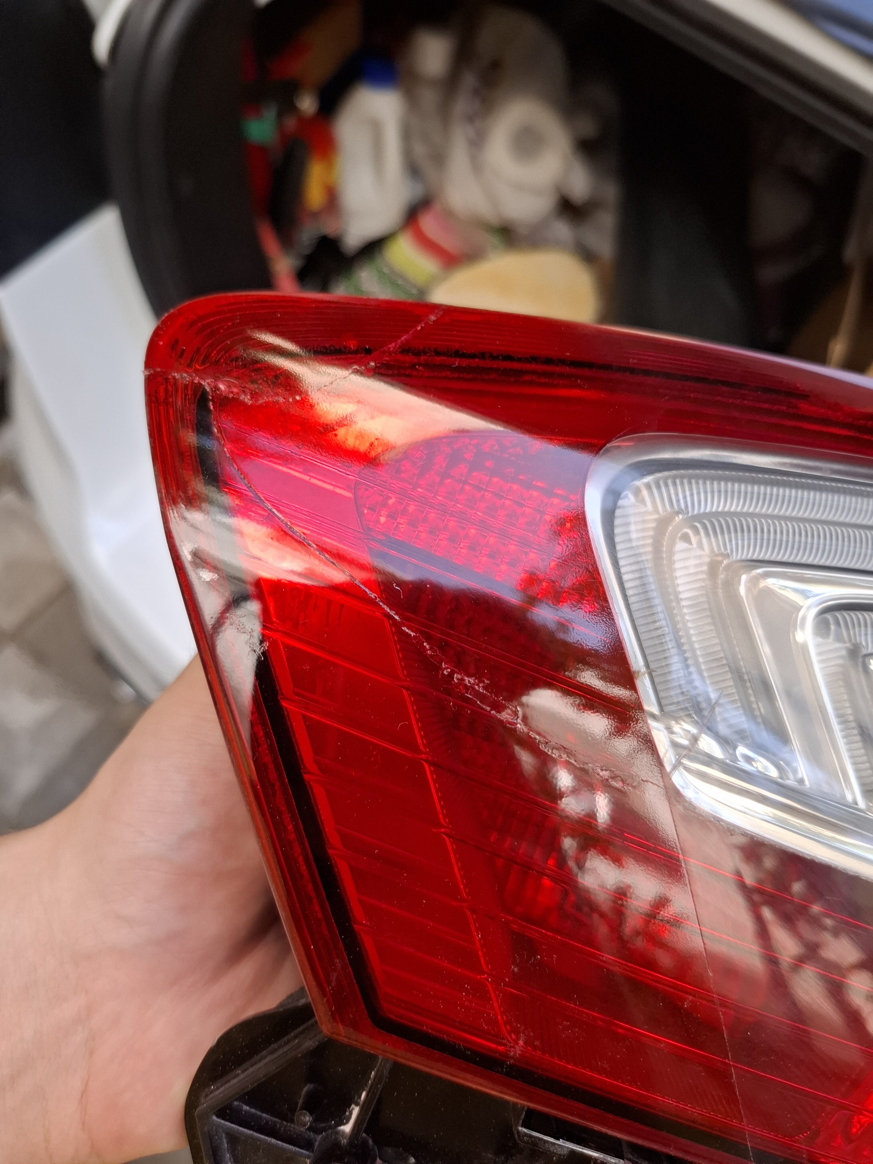

Orijinal arka stopun tamirini yaptırdık, 1200 ₺ tuttu, önceki haline kıyasla iyileşme var tabi ama dokununca çizikler net bir şekilde hissediliyor, babam işçilikten memnun kalmadı,
daha önceden kia ceed aracımızda yine arka stop kırık olduğu için tamirini yaptırmıştık aynı yerde. O zamanda adam stopun kalıbını çıkarmıştı direkt, elleyince pürüz yoktu, tabi bakınca orijinal olmadığı belli oluyordu ama yine de düzgündü, şuanki gibi pürüz yoktu.

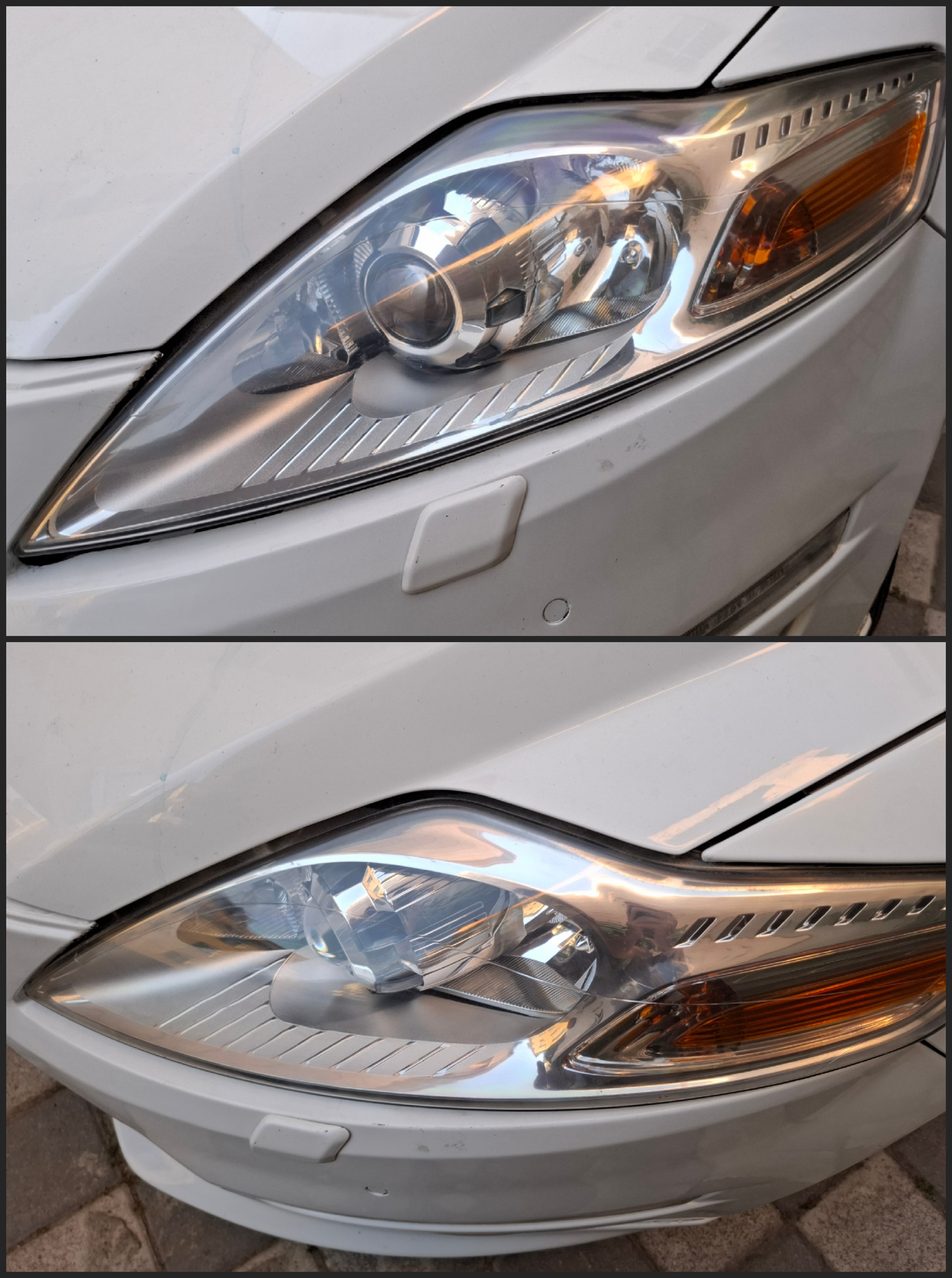

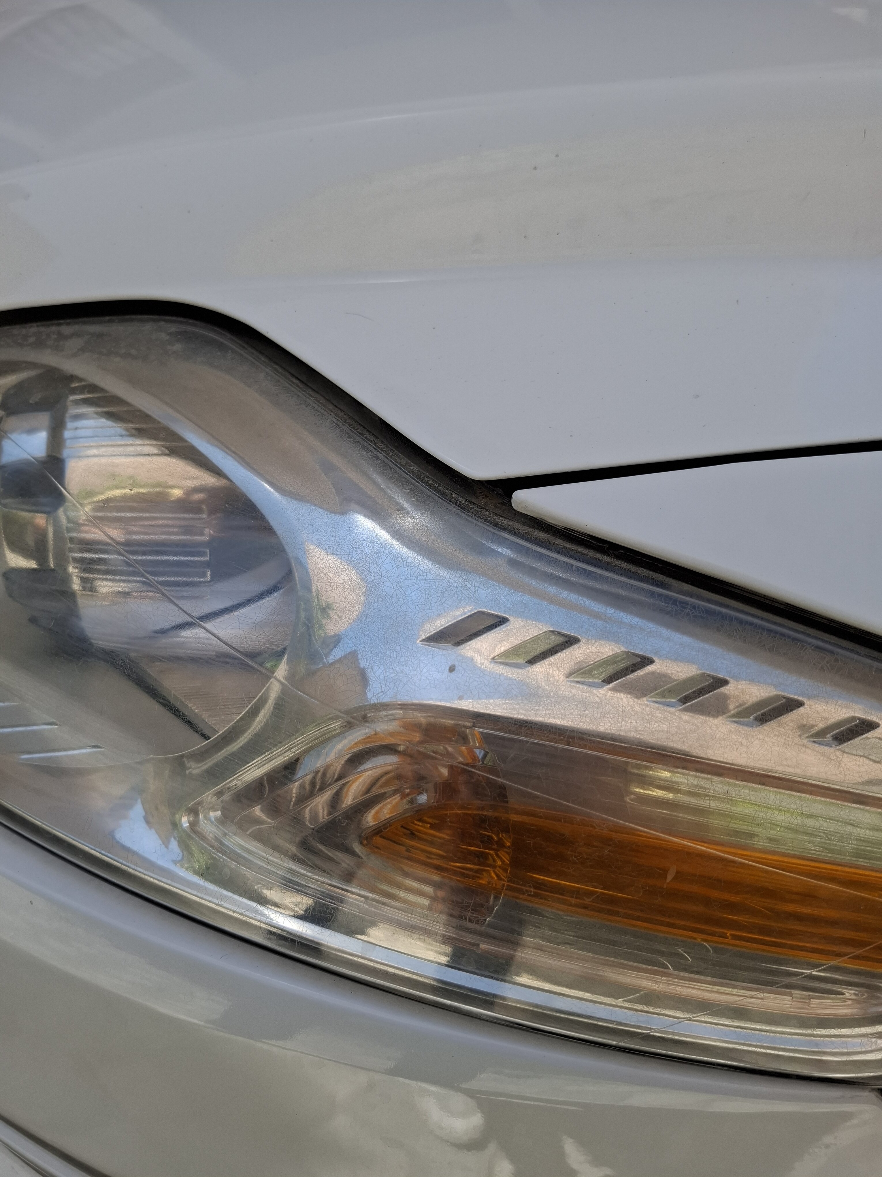

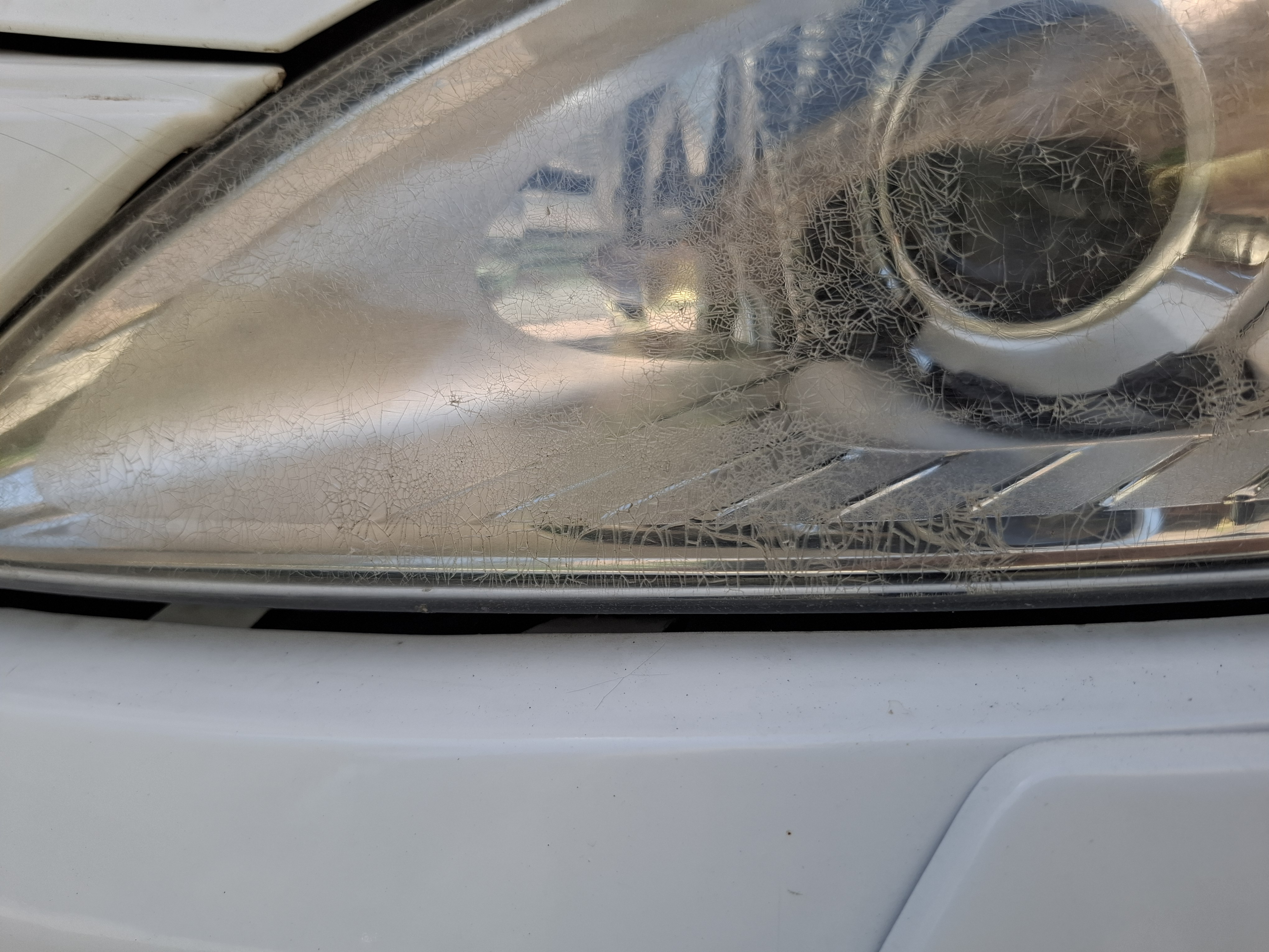

haricinde aynı yere ön farı da sordum; hare, çizik, küçük çatlaklar çok var. Derin temizlik 2-2.5k, far camı değişimi 3-3.5k ₺ tutar dedi,
farın durumu;

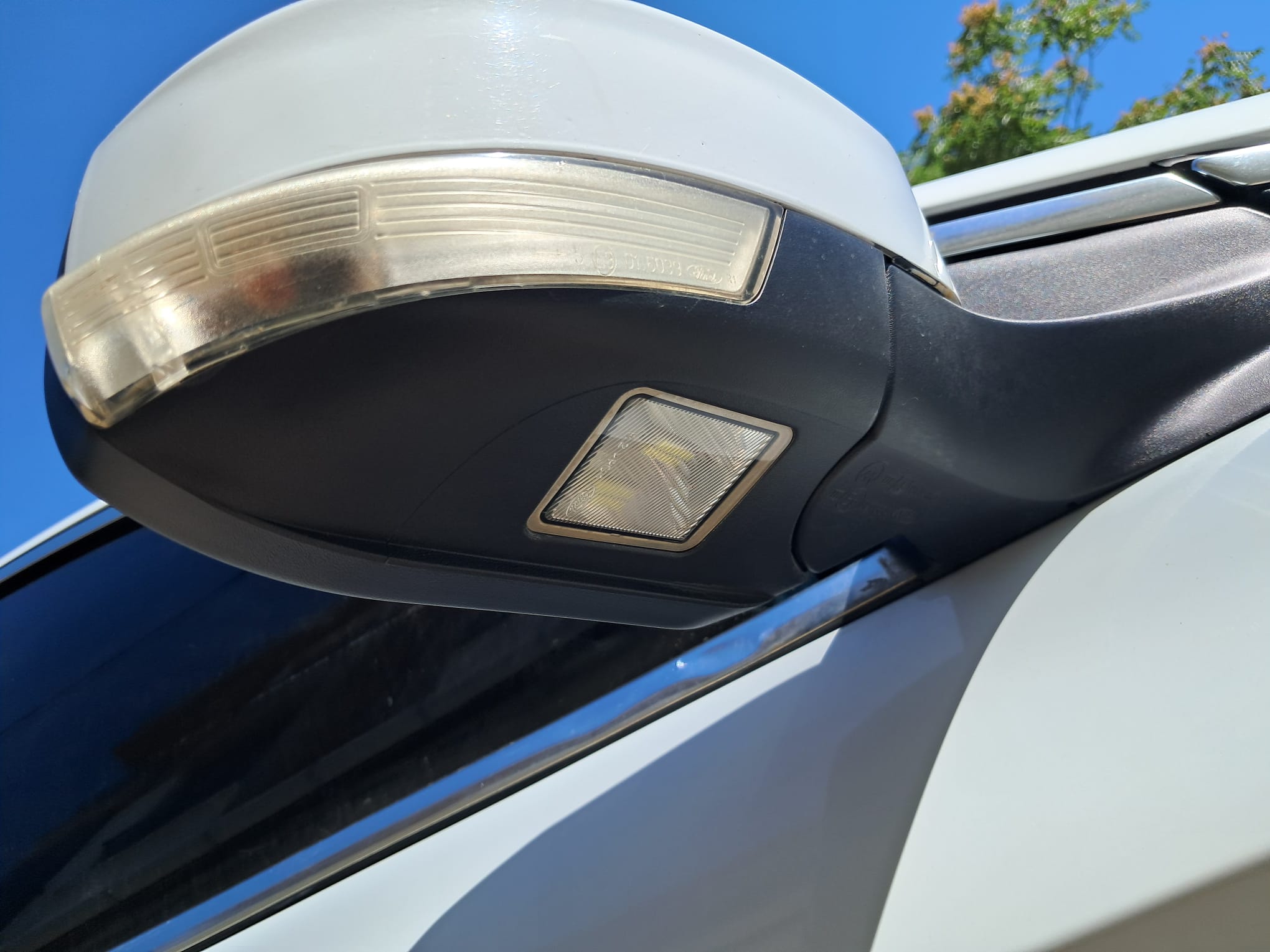

bide sağ aynanın altındaki led yanmıyor, ford parçacısına sorduğumda aynayla beraber geliyormuş bu nesil mondeolarda, internetten belki bulabilirsin dedi,
led şu şekilde;
farın durumu;
Ekli dosyayı görüntüle 50992Ekli dosyayı görüntüle 50993
led şu şekilde;
Ekli dosyayı görüntüle 50994

babam bugün farcıya gitmiş tekrardan, arka stopu biraz daha düzelttirmiş;
çatlaklar elle hissedilmiyor, 2 gün sonra pasta yapılacak bant izinden dolayı,
ayrıca 1k ₺'ye ön sol fara derin temizlik yaptırmış;
bunu da aradan çıkarmış olduk, çünkü her yeni haftada çatlak sayısı gitgide artıyordu. Babamın kafasına yatarsa ppf gibi koruma kaplaması yaptırabilir.
orijinal far;
Ekli dosyayı görüntüle 50829
Ekli dosyayı görüntüle 50830
şurada kapılarda çizik olduğundan bahsetmiştim. Babam onları da düzelttirmiş, şuan tırnağa takılan bir çizik yok.

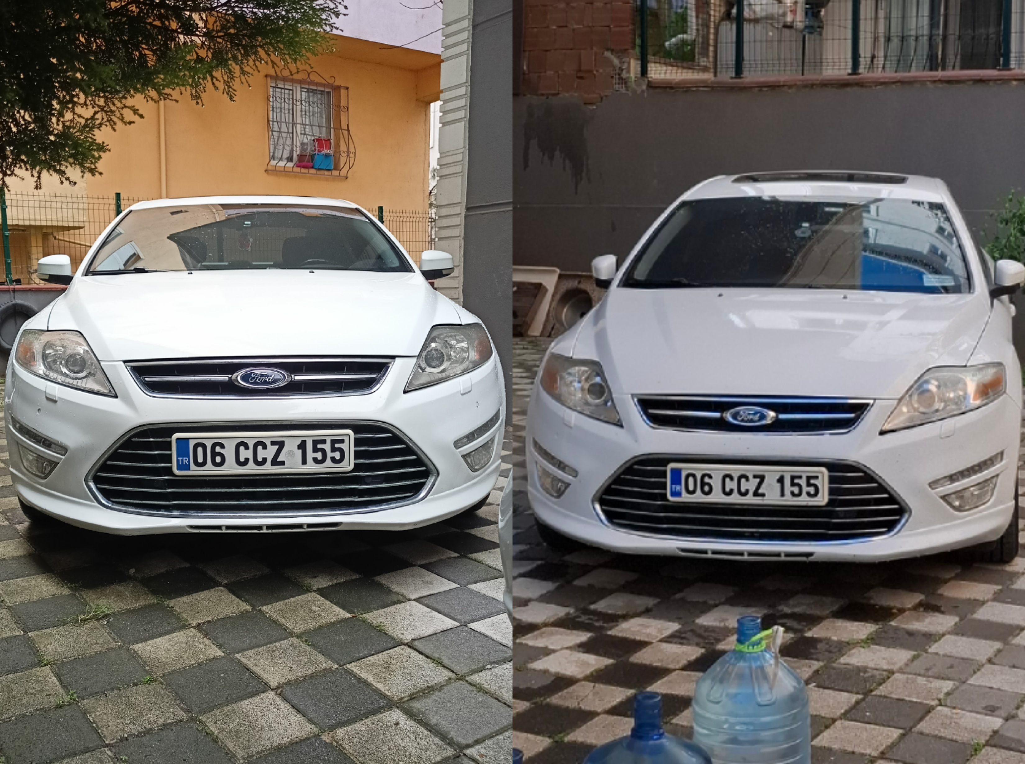

- ön tampon sökülüp adam akıllı takıldı 1.5k ₺'ye + sol far yıkamanın ayağı değişti.
ön tamponun önceki hali;
(soldaki ilk aldığımız zamana ait)(önceden farın altından parmak giriyordu, şimdi girmiyor),

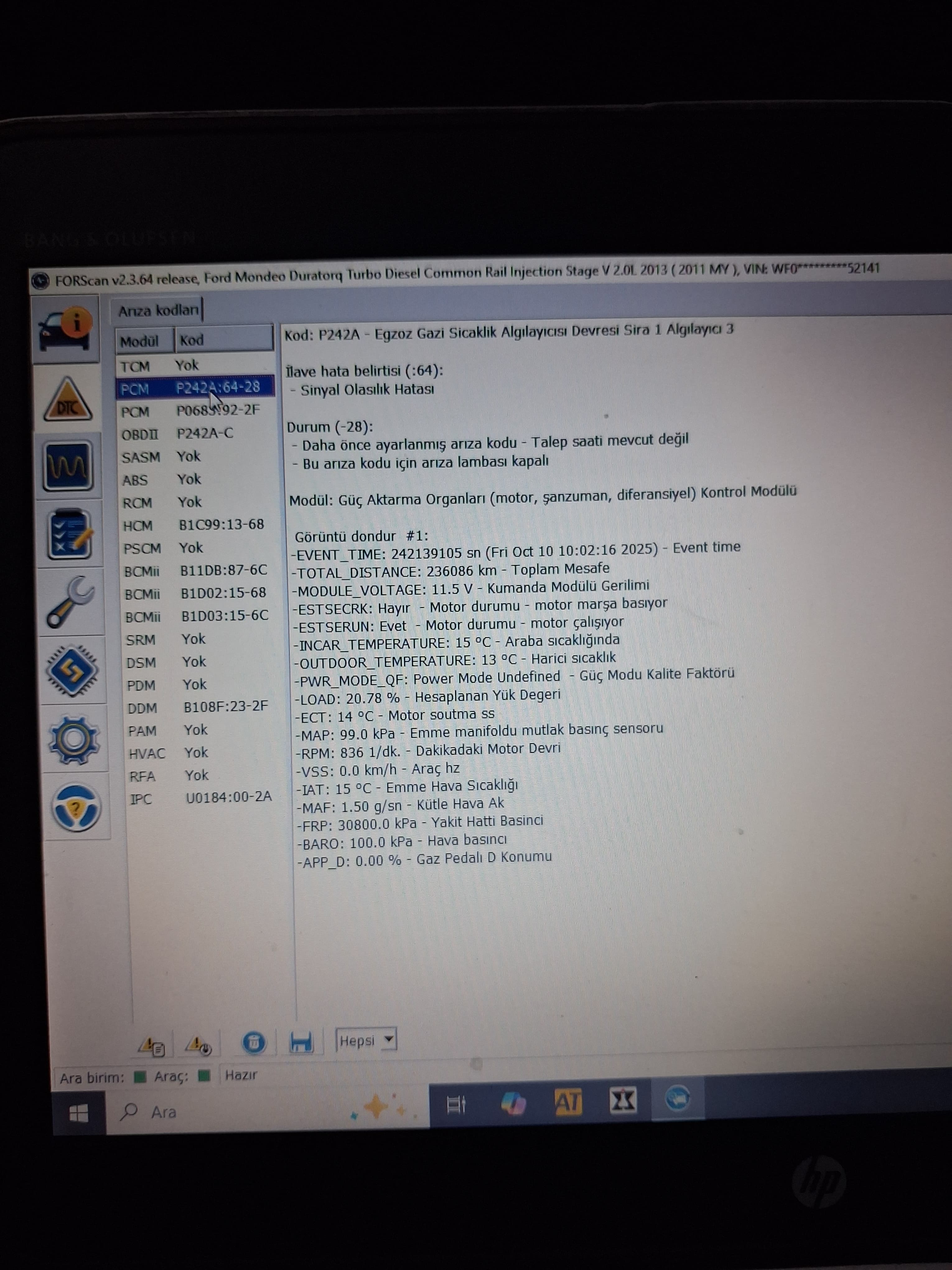

Motor arıza ışığı yakmasından mütevellit ustaya götürmüş babam. Yine egzoz sensörlerinden arıza kodu vermiş lakin önceden değişimini yaptığımız sensör de arıza vermiş. Usta sensörün bu kadar çabuk bozulamayacağını söylemiş, kablolarda veya beyinle ilgili bir durum olabileceğini söyleyip yetkili servise gitmesi gerektiğini söylemiş. O yüzden sensör işini şuan askıya aldık.

Sonrasında egzoz sensöründen kaynaklı yanan motor arıza ışığı için kadosanda 2 tane özel ford servisine gitmiş. Biri ticarilere bakıyormuş, diğeride bir egzozcuya yollamış babamı. Babam egzozcuya gitmiş.
Kontrol ettiklerinde babam daha önceden değişen sensörü göstermiş. Usta onun egzoz değil oksijen sensörü olduğunu söylemiş 😃. Yani boş yere sensör değişmiş. Arıza ışığı yakmasının nedeni katalizörün boş olması, yani DPF önceden iptal edilmiş. Usta egzozu tıklattığında boş yankı sesi geliyormuş + katalizörün üstünde kaynak izleri varmış.
Artık bizim haberimiz olmadan bizdeyken mi iptal edildi yoksa önceden iptal edilmişti de bize mi söylenilmedi orasını bilemem. Malum bi dönem araç sanayiden sanayiye git gel yaptı kaç defa, o süreçte çakalın biri içindeki değerli parçaları araklamıştır belki.
Neyse yazılımla sensörü iptal etmişler galiba;
Burada aracın bazı değerleri gözüküyor ama ne işe yarar bilemem.
Yazılım ücreti de 5k ₺ olmuş oldu.
