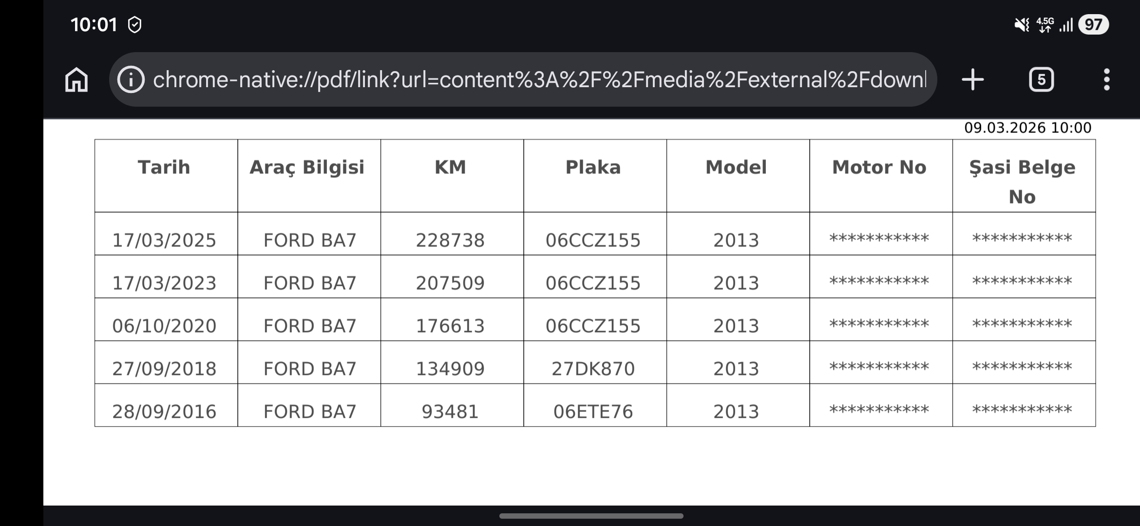

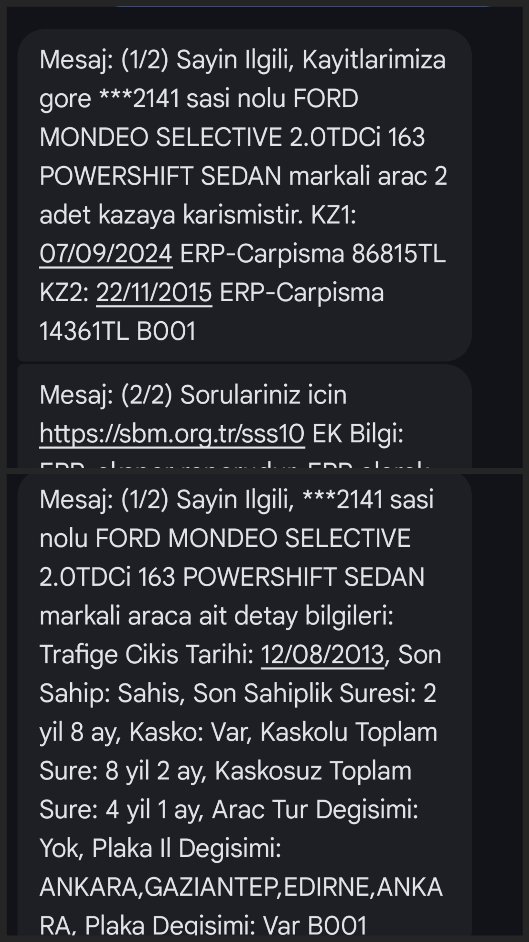

meraktan tramer sorgusu + detay sorgulama yaptım (şasi no üzerinden).
geçen sene yaptığımız kapı değişimi tramere 87k ₺ olarak yansımış, faturada iskontolu 110k ₺ yazıyordu yanlış değilsem.
detay sorgulamada son sahiplik süresi + toplam kasko - kaskosuz kullanım yazıyor.
Plaka değişimi ankara - antep - edirne - ankara şeklinde yazıyor. Burada merak ettiğim husus kronolojik olarak mı yazılmış bunlar? Çünkü aracın ilk tescil yeri Edirne. Son yetkili servis kayıdında Antep plaka var. 2020den bu yana da şuanki plakası olduğu biliniyor (ankara'dan almıştık + bizden önceki sahibi 3 sene sahipti). Aracın ilk zamanlarında da Kartal'da makam aracı olarak kullanıldı diye biliyoruz, yani o dönem yine ankara plaka olma ihtimali var. Acaba yetkili servise gitsek oradaki kayıtlarda plaka gözükür mü?

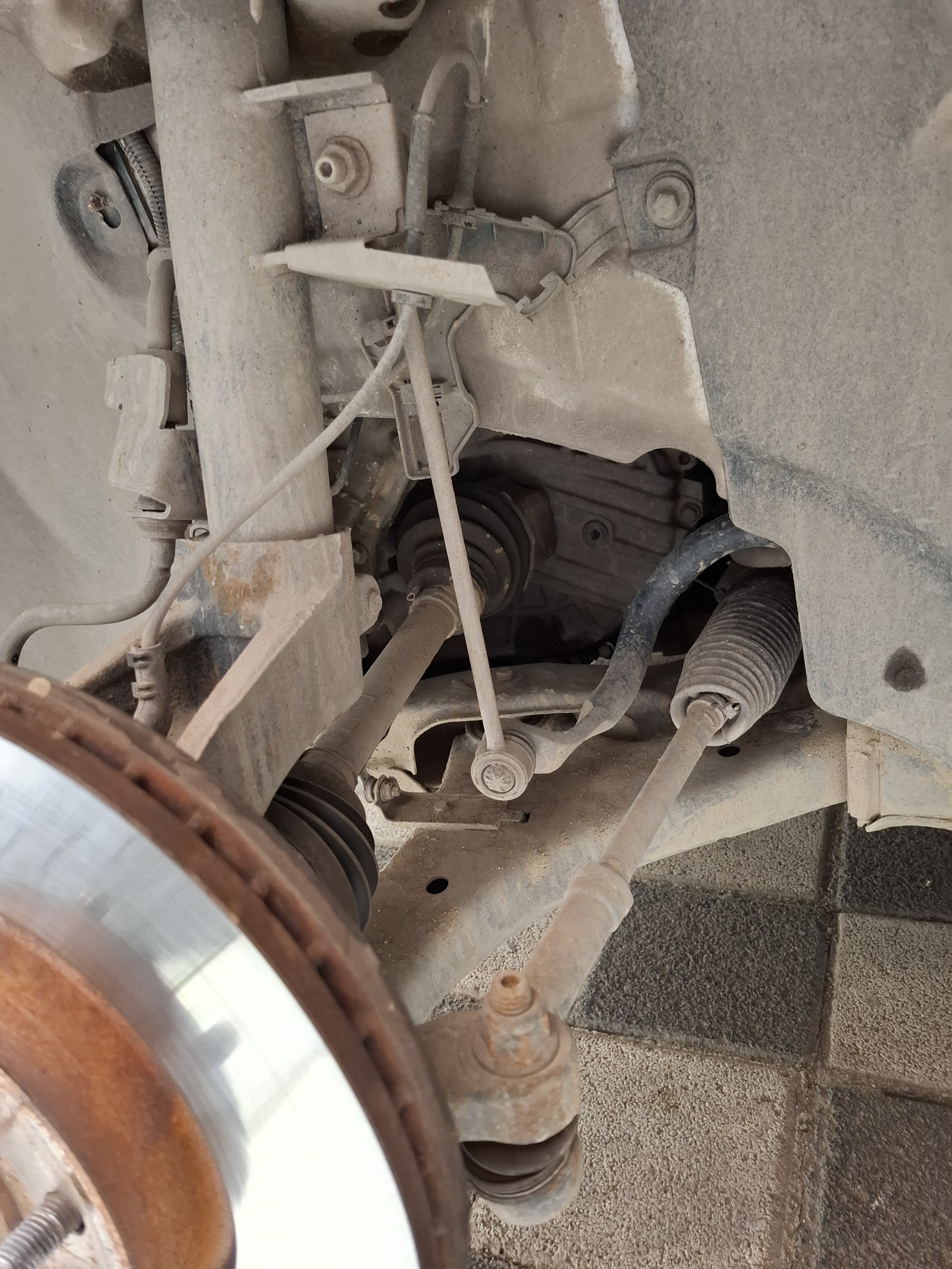

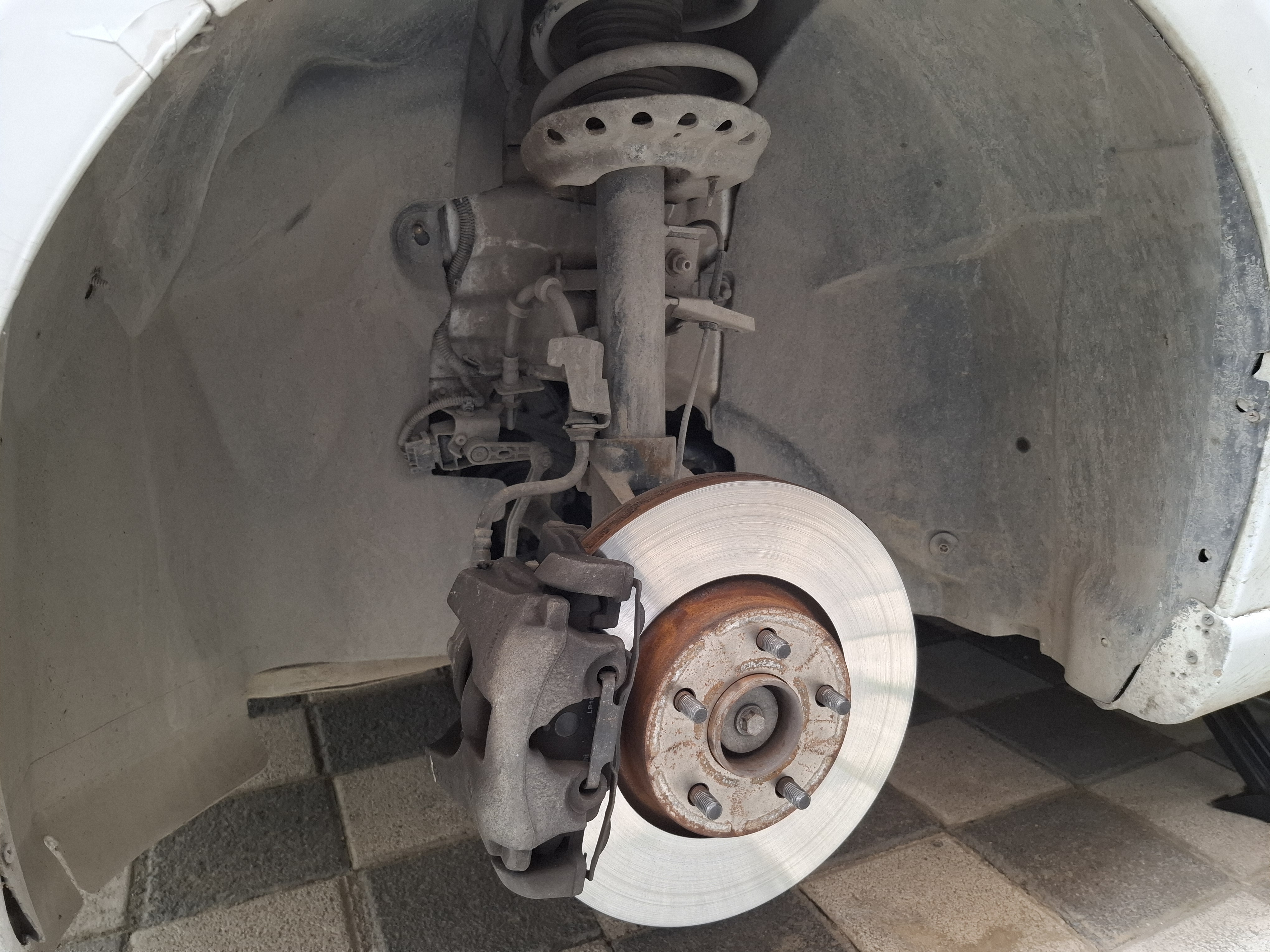

bu arada ön disklere torna sonrası diskler eskisinden daha kötü kıvama geldi. Önceden frene basınca direksiyonu hafiften biraz fazla titriyorken şimdi o anki duruma göre aracı titretecek seviyeye geliyor, direksiyon zaten vibratör gibi oluyor.
Tabi torna sonrası balata değişimi yapılmamış, ama tornanın ilk zamanlarında titreme yoktu. Sonraki 2 hafta içinde sıcak - soğuk şoklaması yaşamış olma ihtimali de çok düşük.
bu değil sonraki 10k bakımında diskleri değiştirmeyi düşünüyor babam ama bence o kadar dayanmaz (hem araba hem kendisi).
başka bir şey yok.
edit: disk tornalama üzerinden 2 ay geçmiş 😃, niyeyse 2-3 hafta önce yaptırmışız gibi aklımda kalmış. Neyse yine o süreçte disklere yağmur dışında su değmedi + geçen haftaya kadar araç hor kullanılmadı.
1 ay sonra gelen güncelleme;

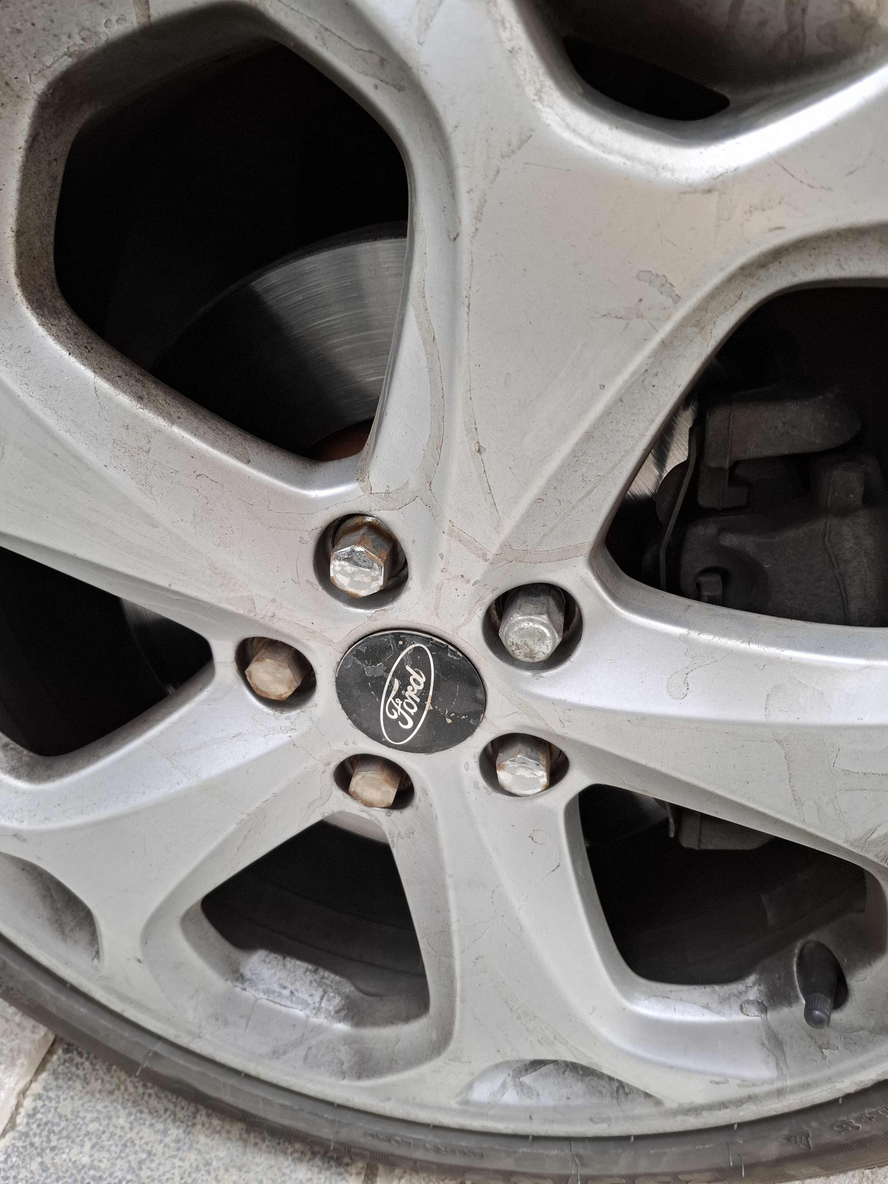

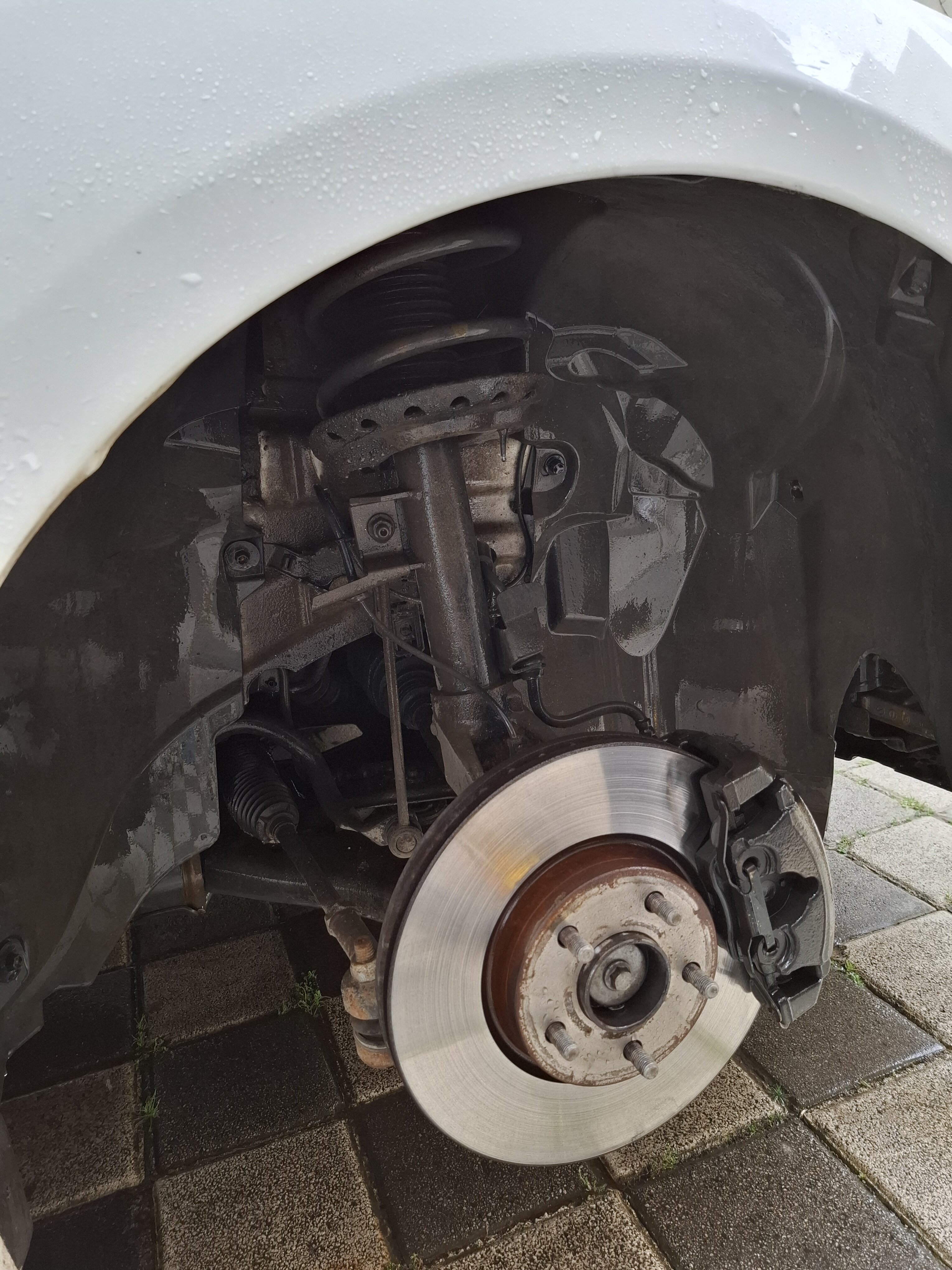

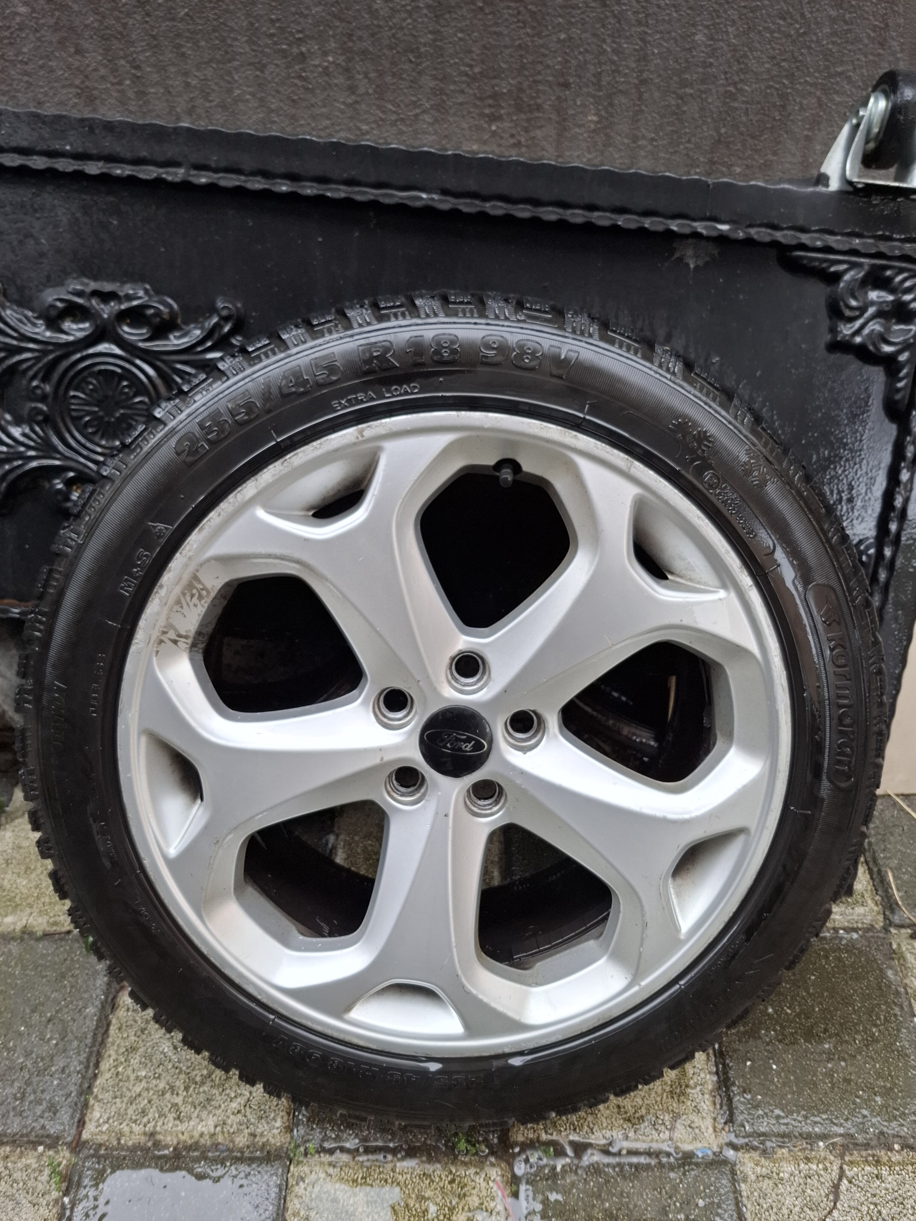

Tornalama sonrası ön disklerin haddinden fazla titremesi sonucu ön disk ve balatayı değiştirdik.
babam internetten 3.8k ₺ bosch disk ve 1.2k ₺ delphi balata almıştı. Bugün taktırmaya torna yaptırdığımız yere gitti.
Yeni diski taktıkları vakit diskin poryaya oturmasını sağlayan delikler normalden daha büyük çıkmış, bundan dolayı disk boşta kaldığı için babam mecburen yeni disk almak zorunda kaldı. O esnada parçacıda Wod marka disk varmış, 3k ₺'ye onu alıp taktırmış. Balatalardan yana sıkıntı yok.
Usta işçilik olarak 1.5k ₺ almış 😃, babam ucuza halleder diye sormadan gittiği için biraz sürpriz oldu ona :d .
Diğer uyumsuz diskleri de geri iade edecek. Ruhsatı atmasına rağmen nasıl uyumsuz geldi onu da anlamadık.
Eski balataların durumu da yarımmış, ses falan yapmıyordu (hangi marka bilmiyorum).
Tavsiyem üzerine alıştırma olarak 2-3 defa panik olmayan sert fren yapmış. İleriki zamanlarda disk ne durumda olur sürece bakacağız. Sadece 1 forumda hakkında konu gördüm, onda da izlenimler iyi yönde.
Şimdilik bu kadar.

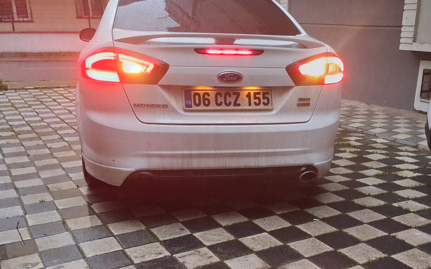

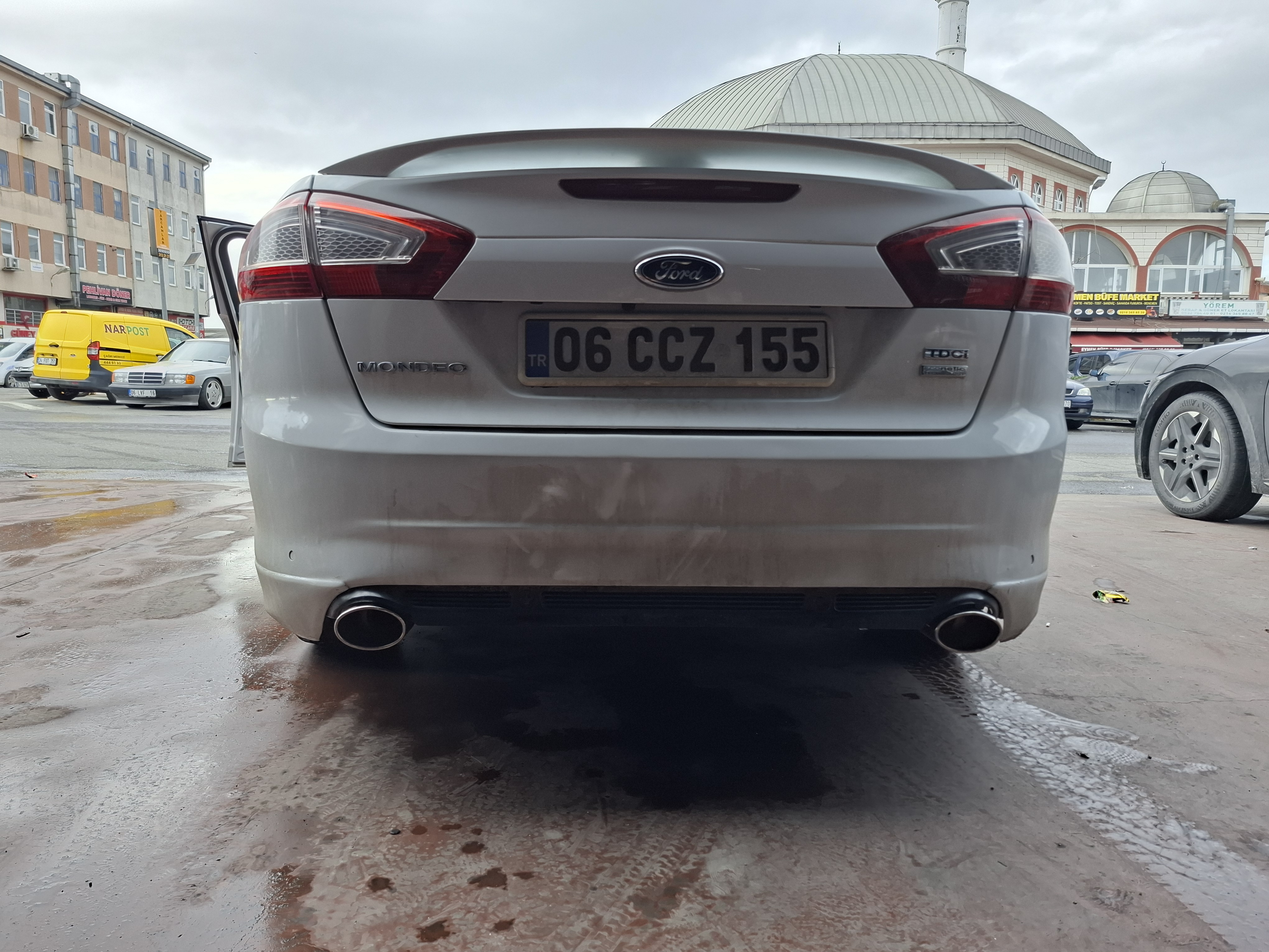

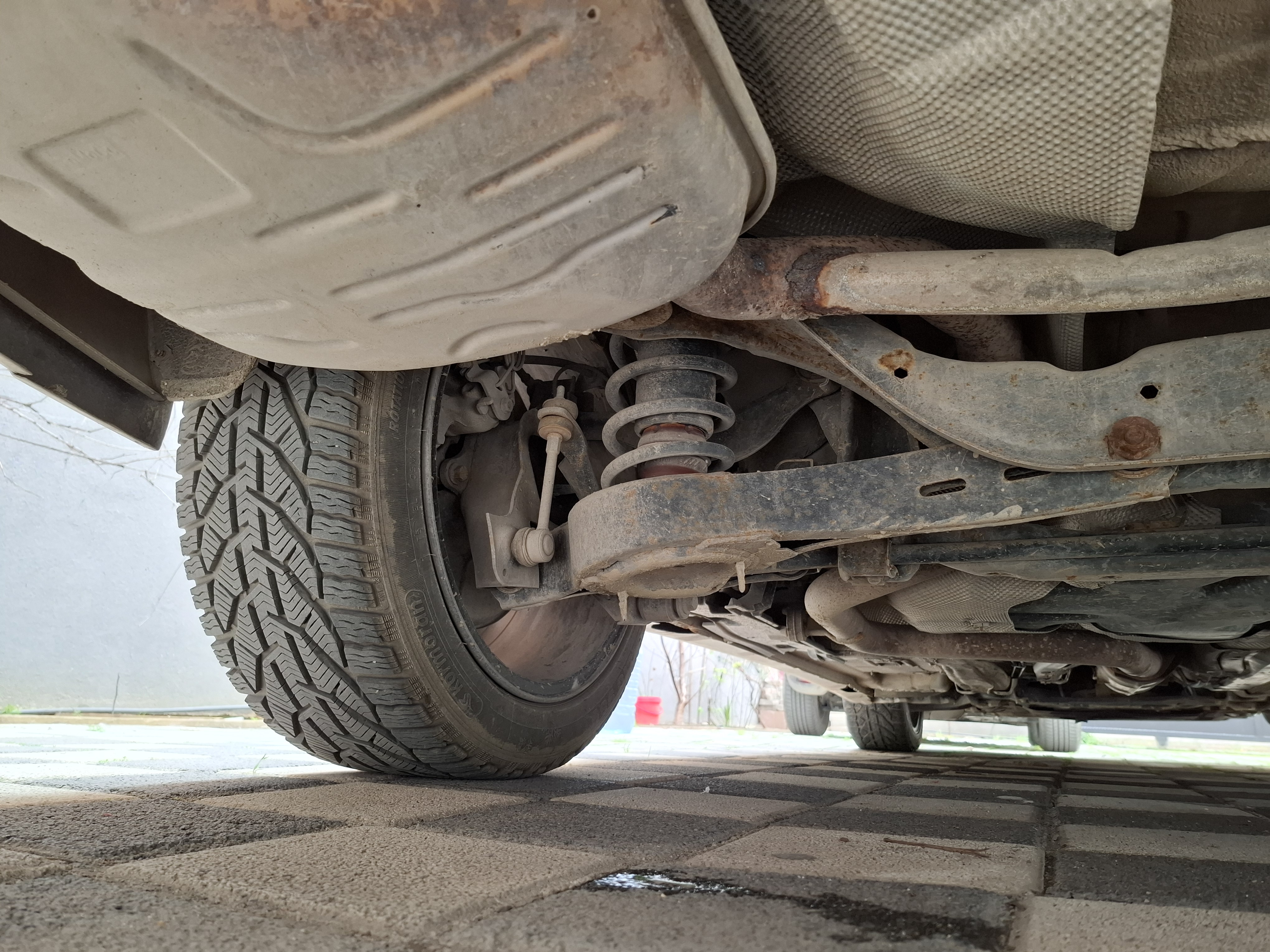

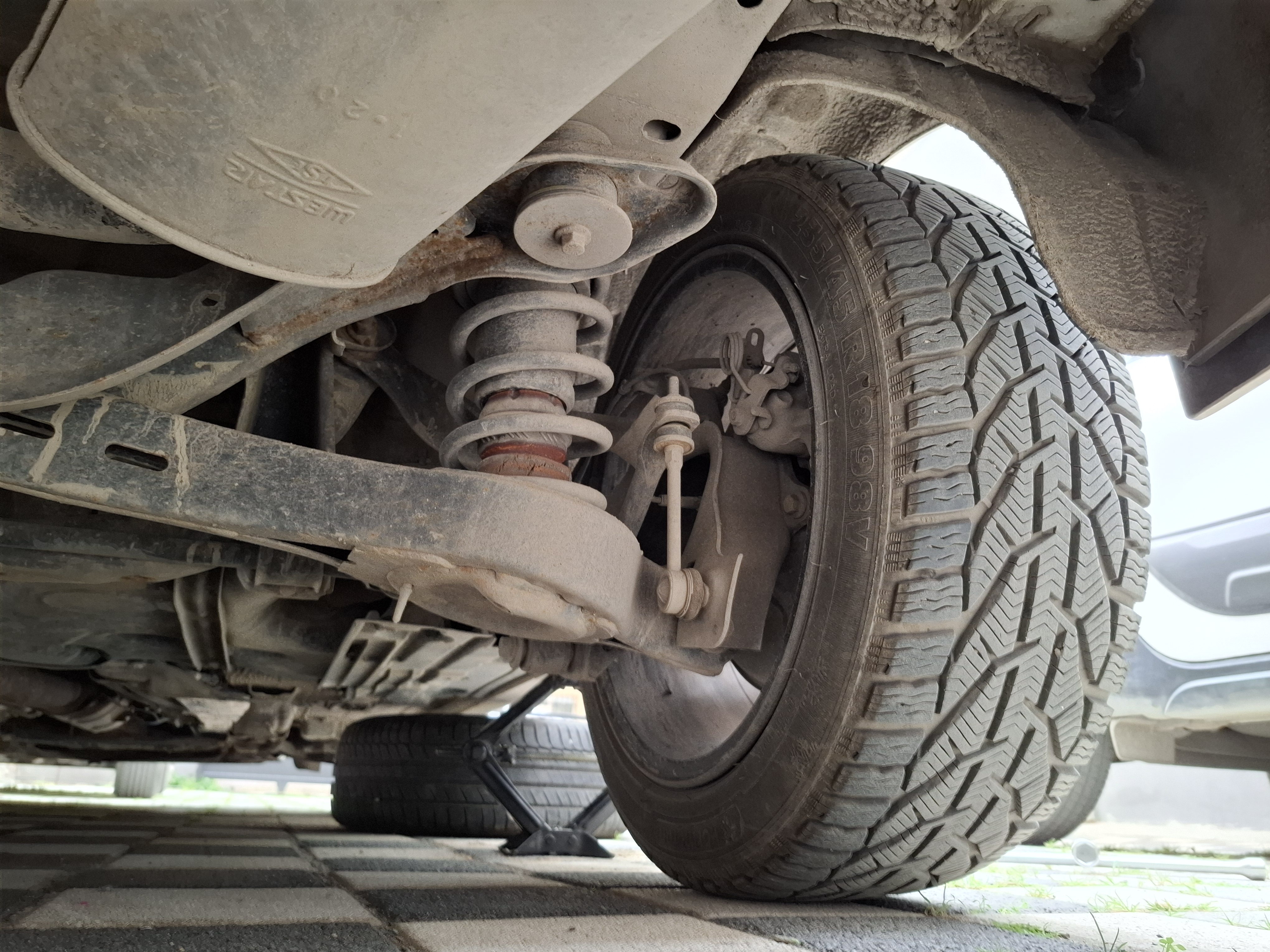

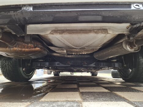

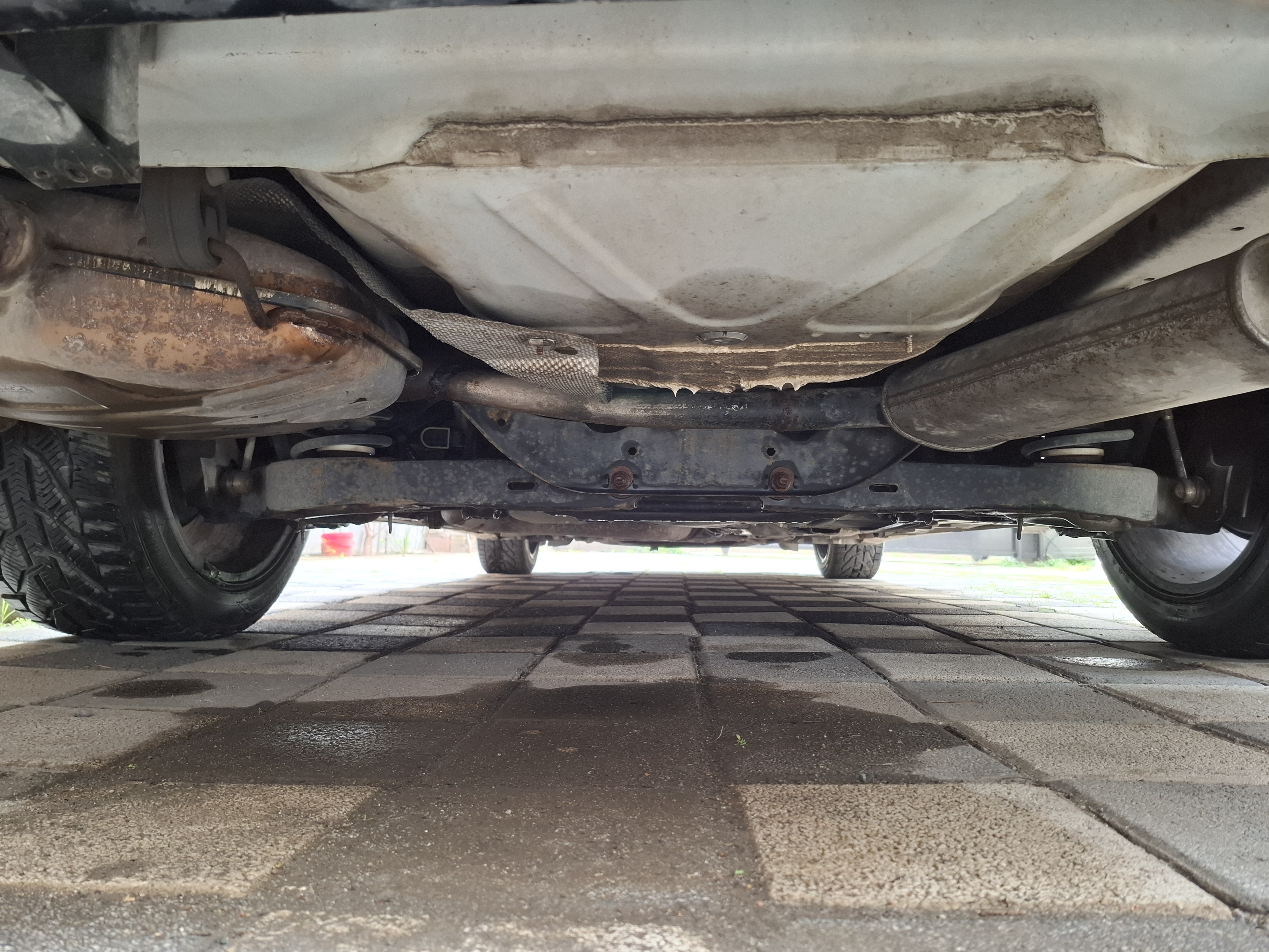

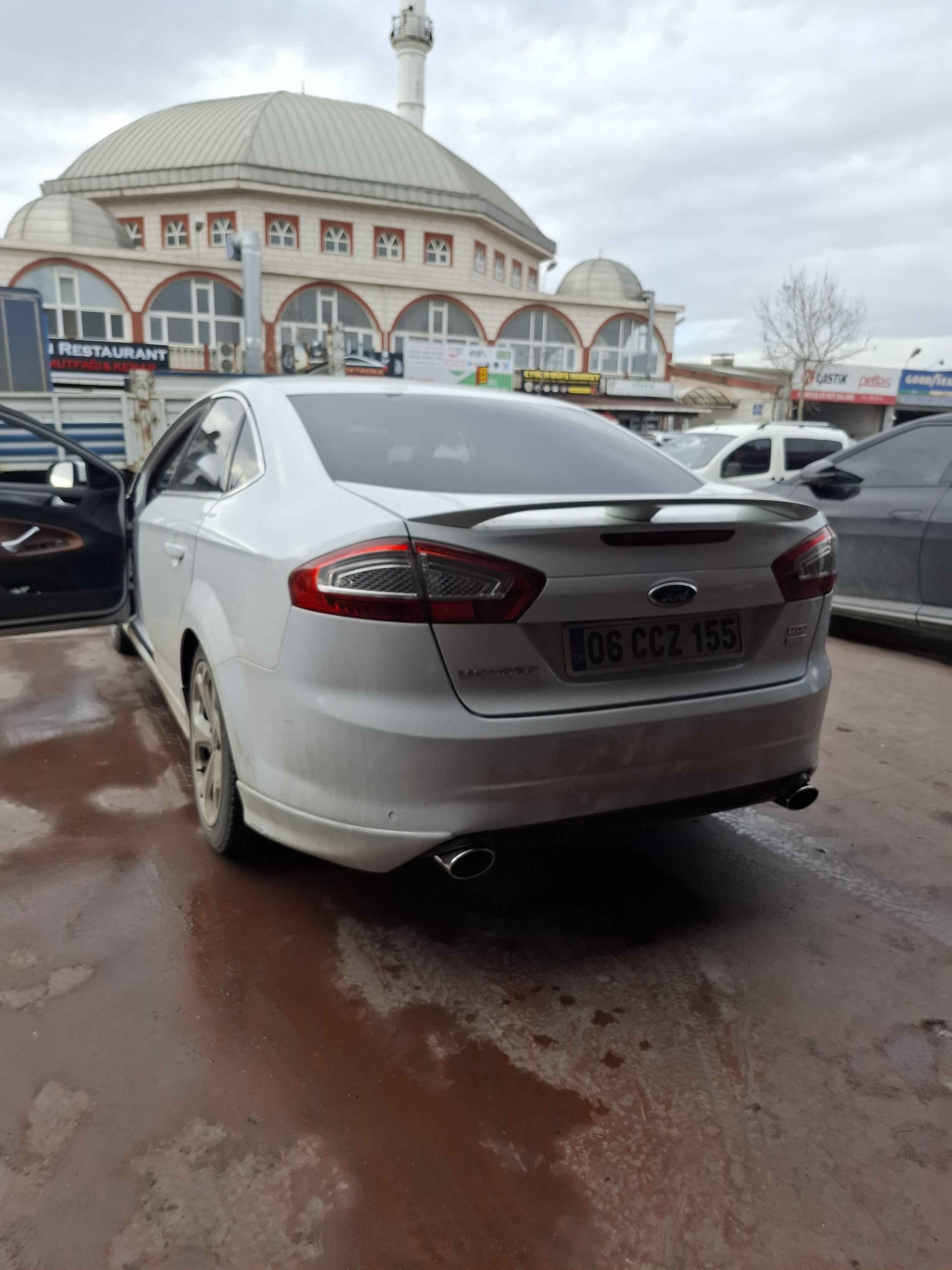

Bugün ise şunla karşılaştık;
sol egzoz ucu ortalıkta yok 😀. Kimdeyken düştü emin değiliz (bendeyken düşmediğinden eminim :d ). Orijinal olmadığı için de parçacıdan falan da bulamayız zaten, belki 2.0 ecoboostta kullanılan takılabilir ama o da ucuz değildir kesin.
Direkt susturucu dibinden düştüğü için de orijinal boru yok tabi. Tavsiyeleri bekliyorum.
