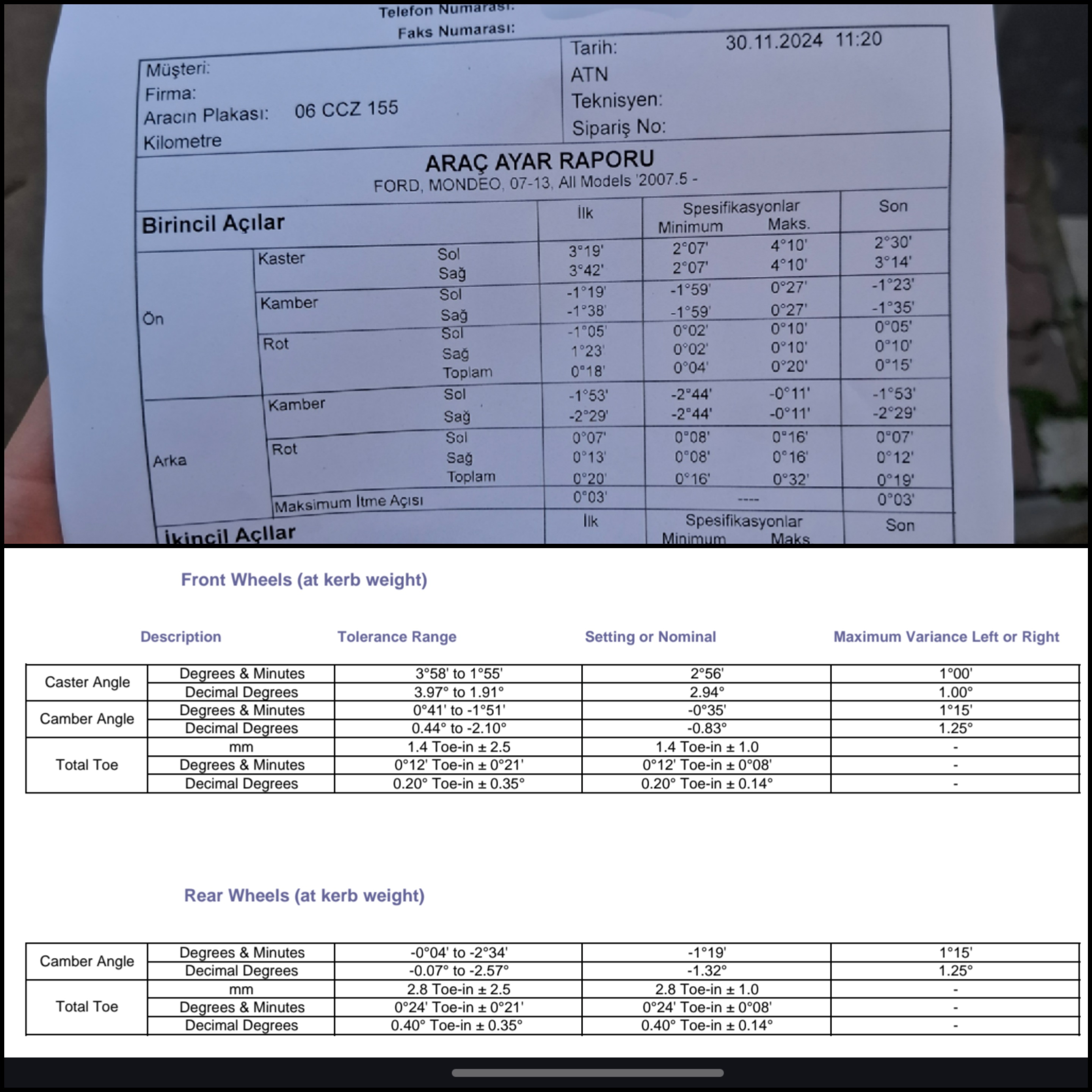

mondeonun olması gereken kamber, kaster, toe ayarları alttaki gibi. Üstteki fotoda 1.5 sene önce girdiği rota ait grafik var, şuan durum daha farklı olabilir.
arka kamberin öne göre daha negatif olması nasıl yorumlanır bilemiyorum.

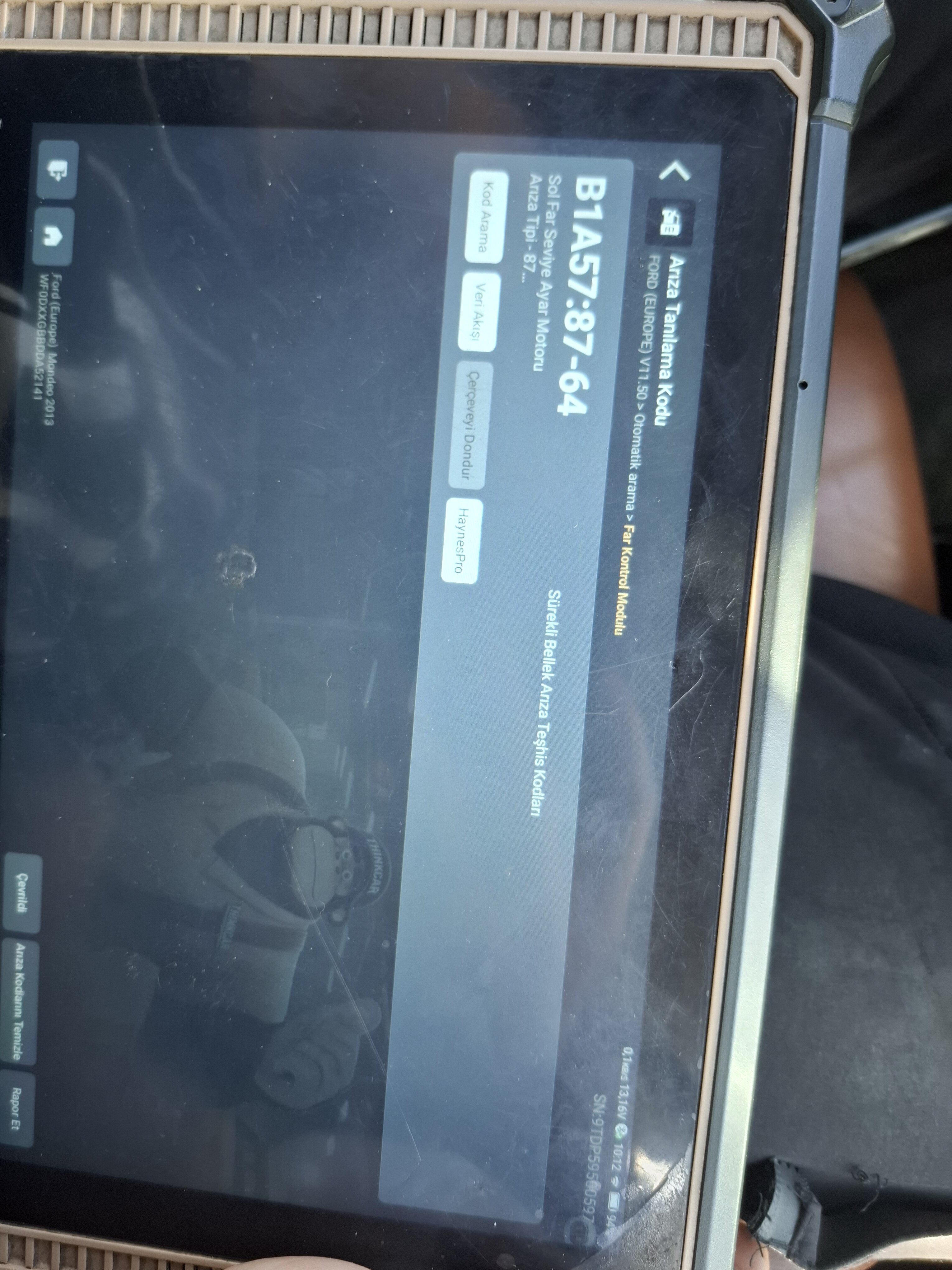

Ayrıca sunroof kanal temizliği yaptırdık ve far yükseklik sensörünün arıza vermesi sonucu 'ön farlar arızalı' uyarısını veriyordu araba. Bakırcı Oto Elektronik'te bilgisayara bağlayınca şu uyarıyı veriyor;

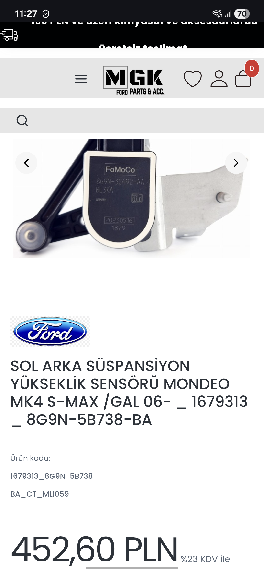

Far yüksekliğini ayarlayan sensörde sıkıntı var yüksek ihtimal. Tam tespit için far içindeki yüksekliği ayarlayan motorun kontrolünün yapılması veya sonradan takılan Photon LED'lerin kontrol edilmesi gerekiyor. Bunlardan kaynaklı da bu arızayı verebilirmiş.

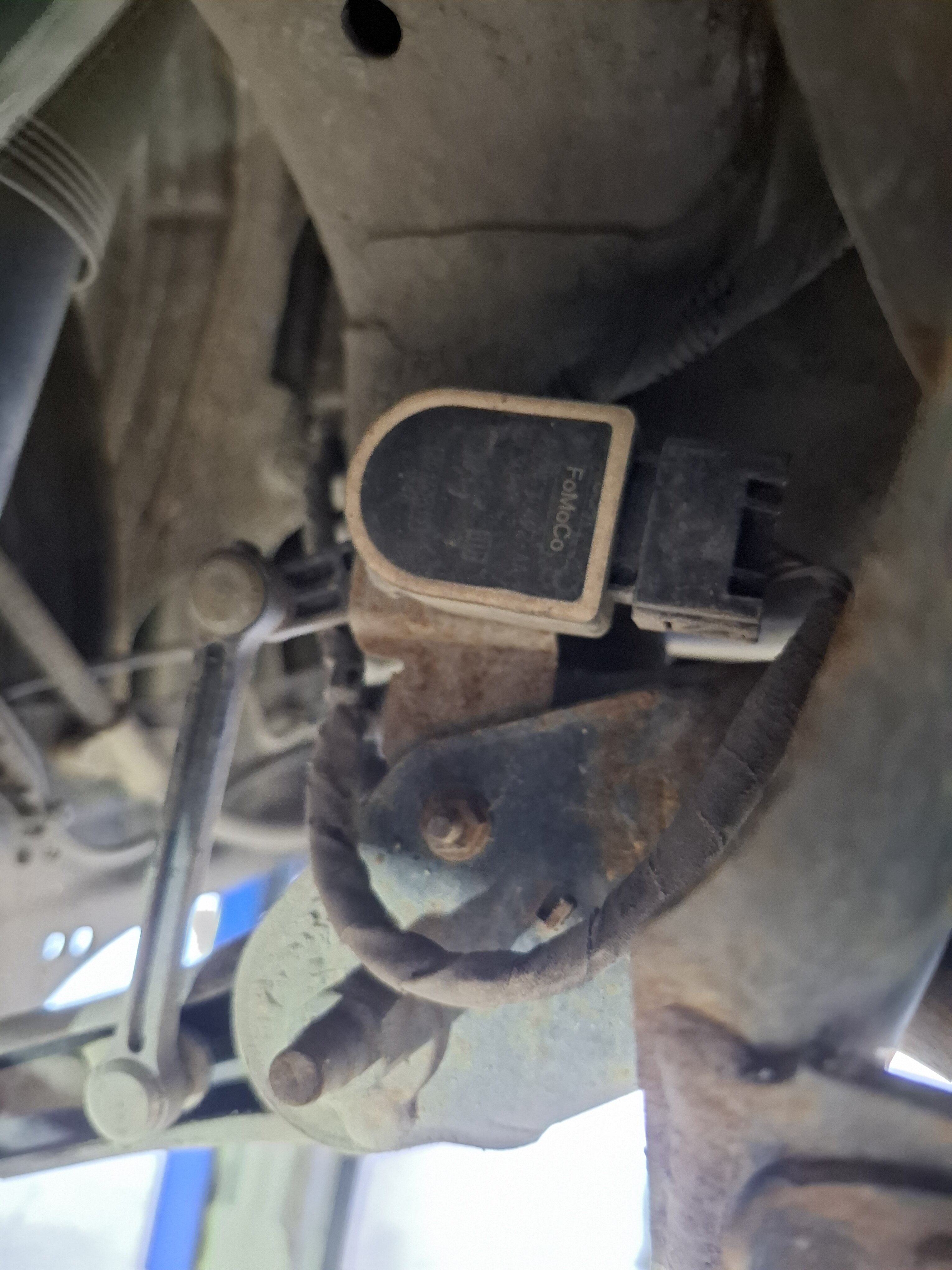

sensör şu şekilde;
Ön - arka sol salıncakta olmak üzere 2 sensör var. Her ikisininde soket temizliği yapıldı. Ama yine uyarı vermeye devam etti. Farların yanmasına etki etmediği için 2. planda şuan.
Bu sensörün tanesi de 45€, bizim ülkede satışı yok. Yetkili servisten fiyat almaya çalışacağız.

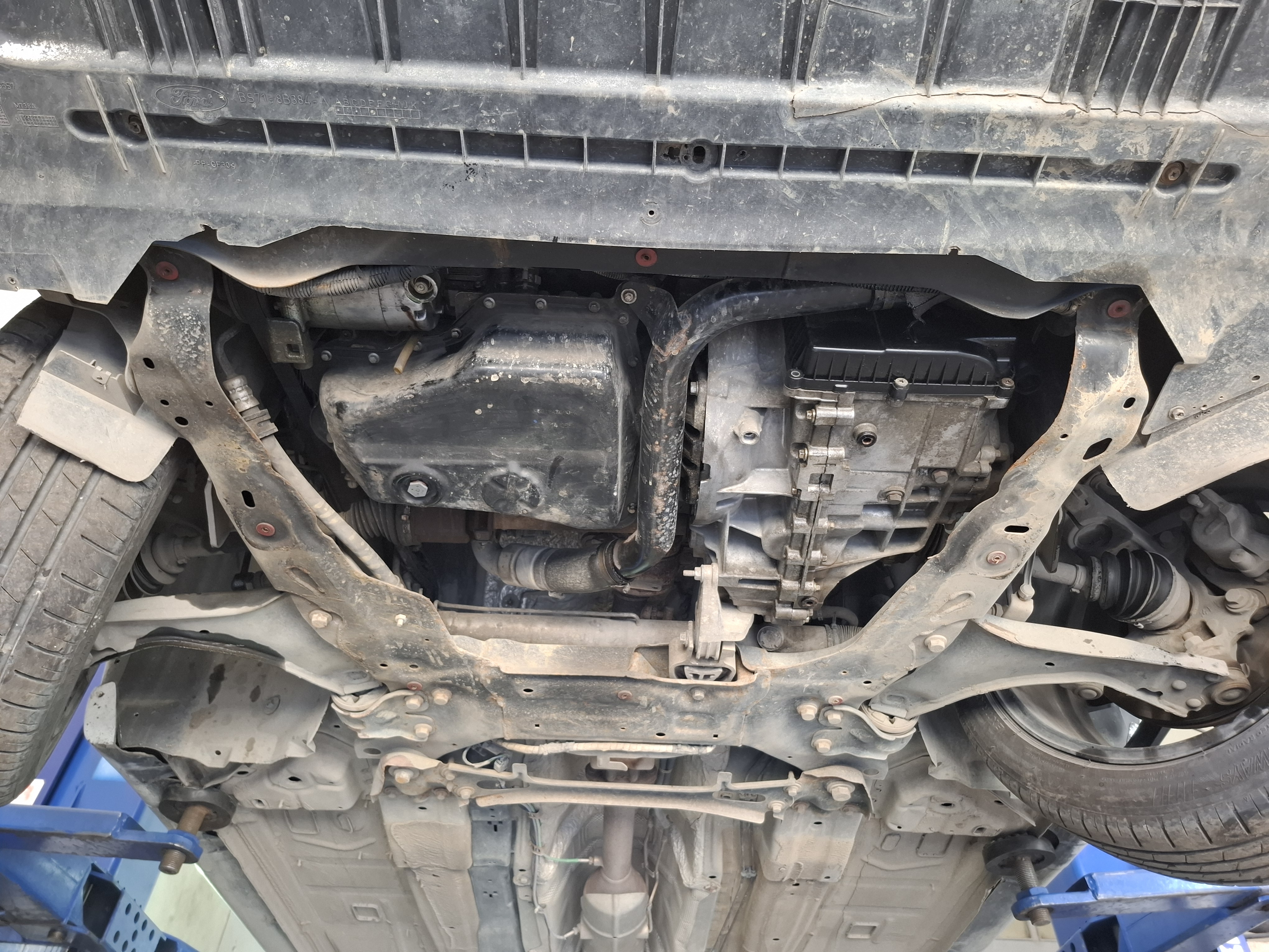

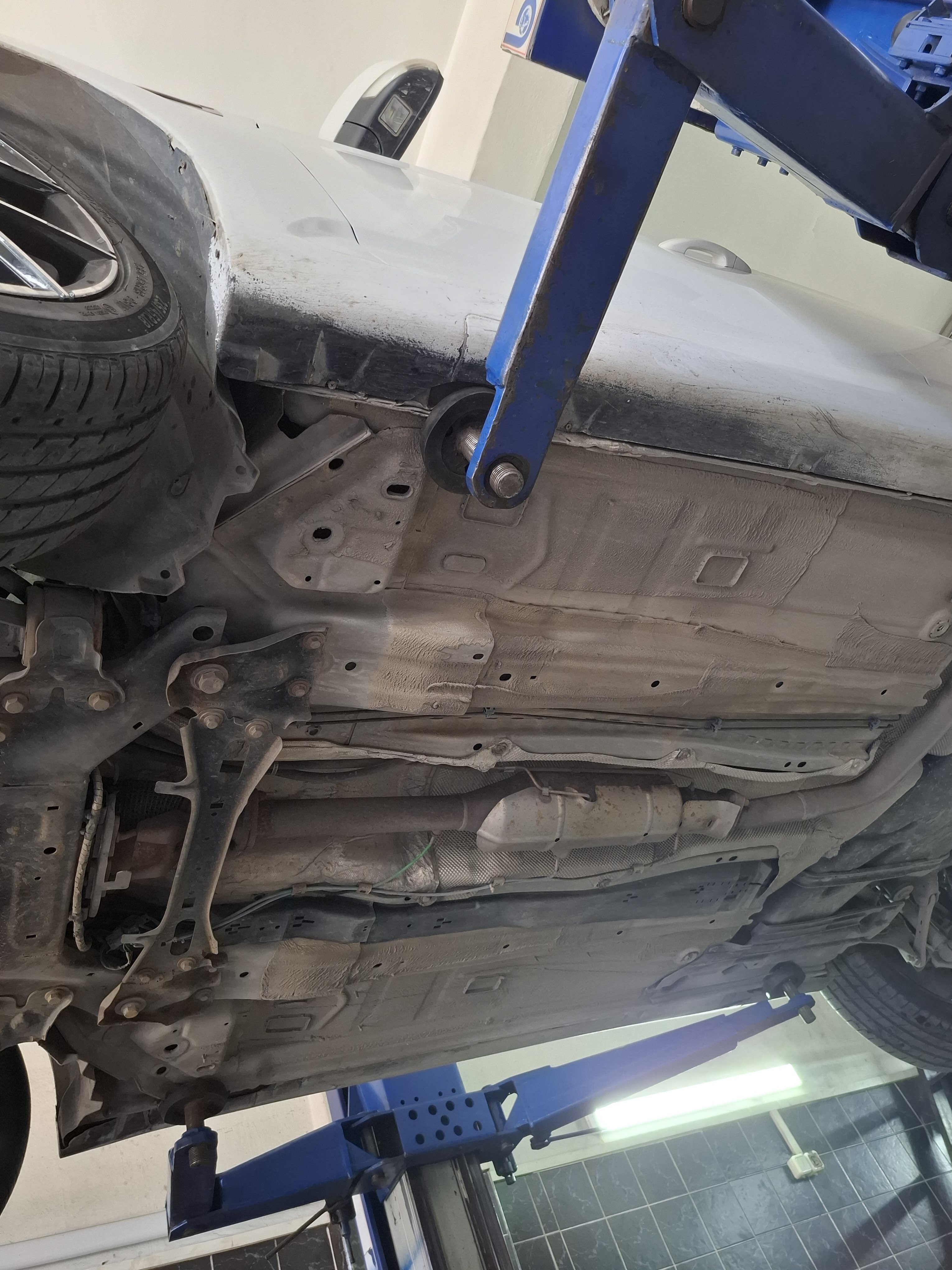

Hazır araç liftteyken genel olarak alttakımı kontrol ettik;
Şanzıman keçesinden hafif yağ sızıntısı olmuş, ayrıca orada bulunan 1 tane vida eksikti, onu taktık.
Marşpiyel taraflarına baktığımda alttan belirgin bir hasar göremedim pek.

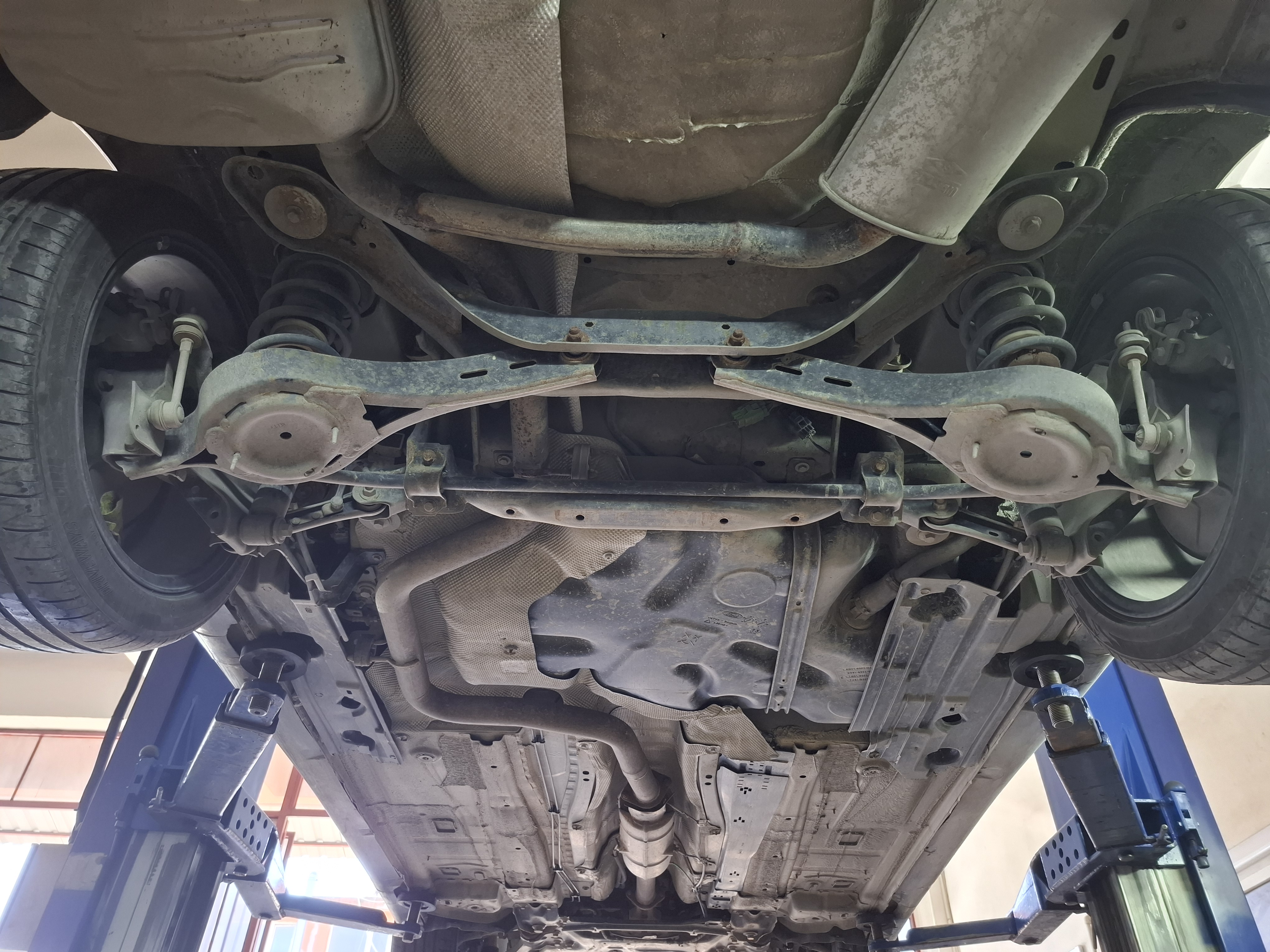

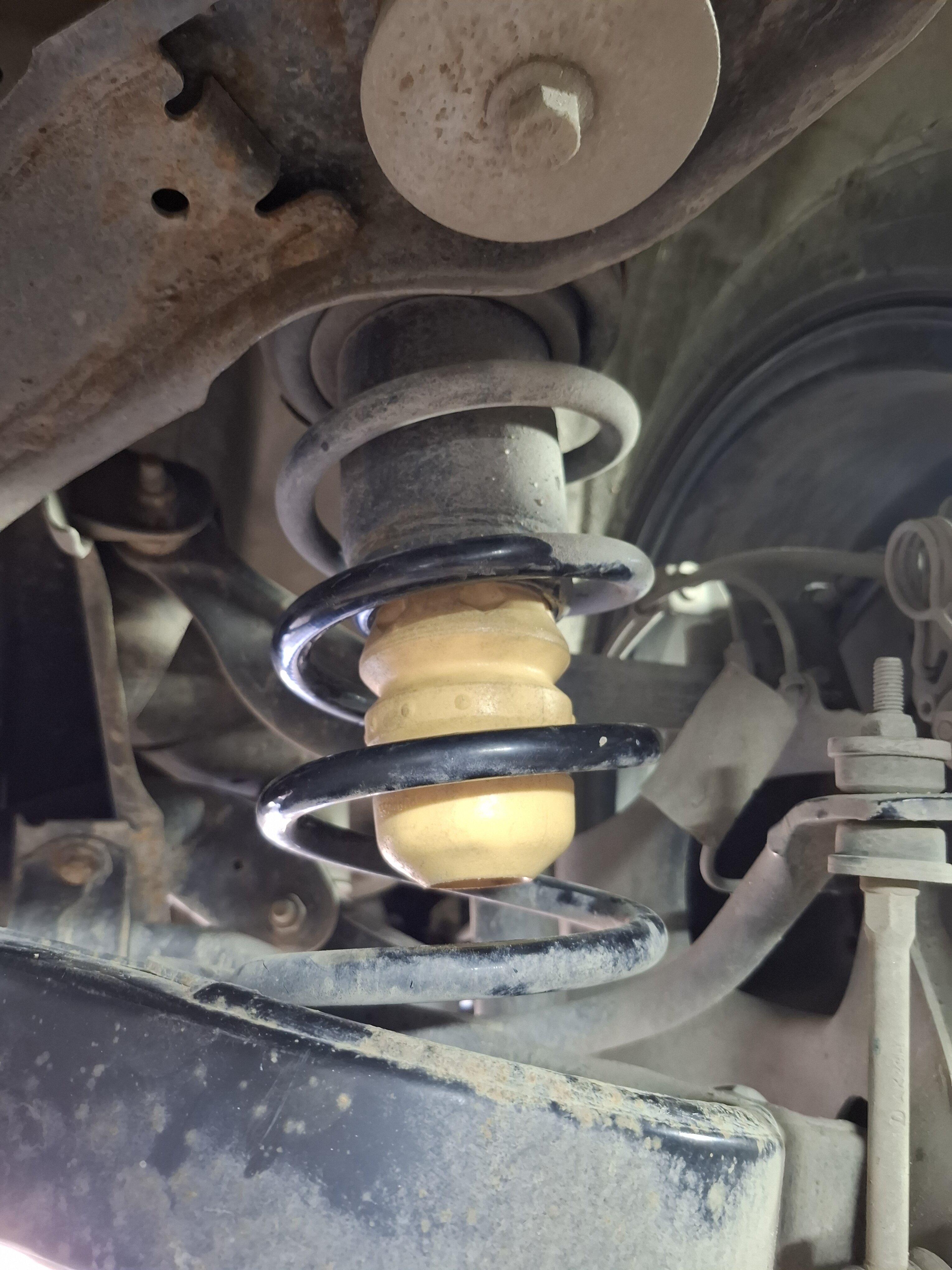

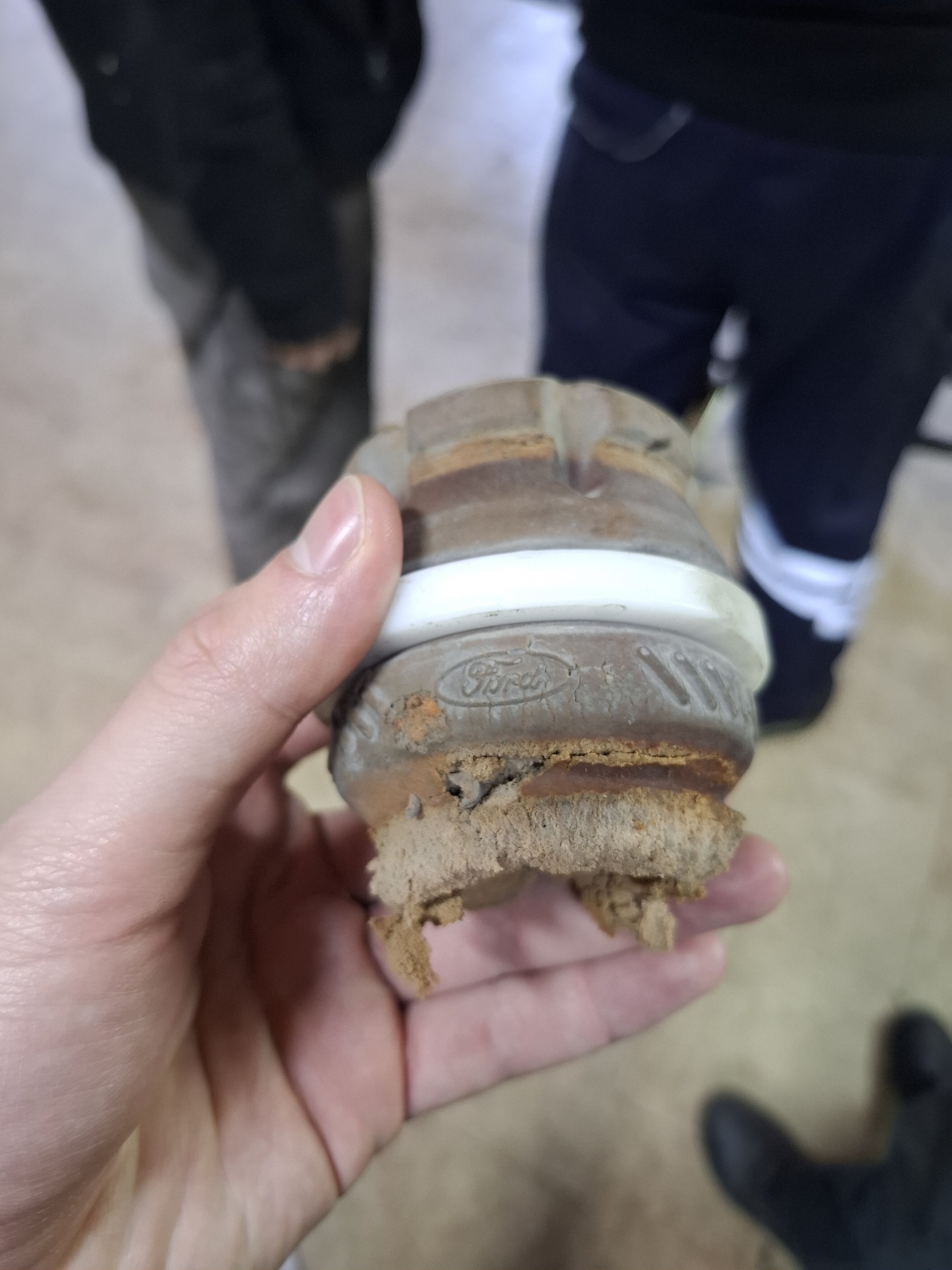

Ön takımda boşluk yok, arka takımda ise sağ yayın içinde bulunan takozumsu - damperimsi gibi bir parçayı değiştirdik. Tam adını bilmiyorum;
nasıl olduysa içine taş girmiş 😃,
sol taraftaki sağlam olduğu için ona dokunmadık. Yayı kastırarak söktükleri için 10 dk kadar uğraştılar. Yeni takılan parça yan sanayi kuvvetle muhtemel.

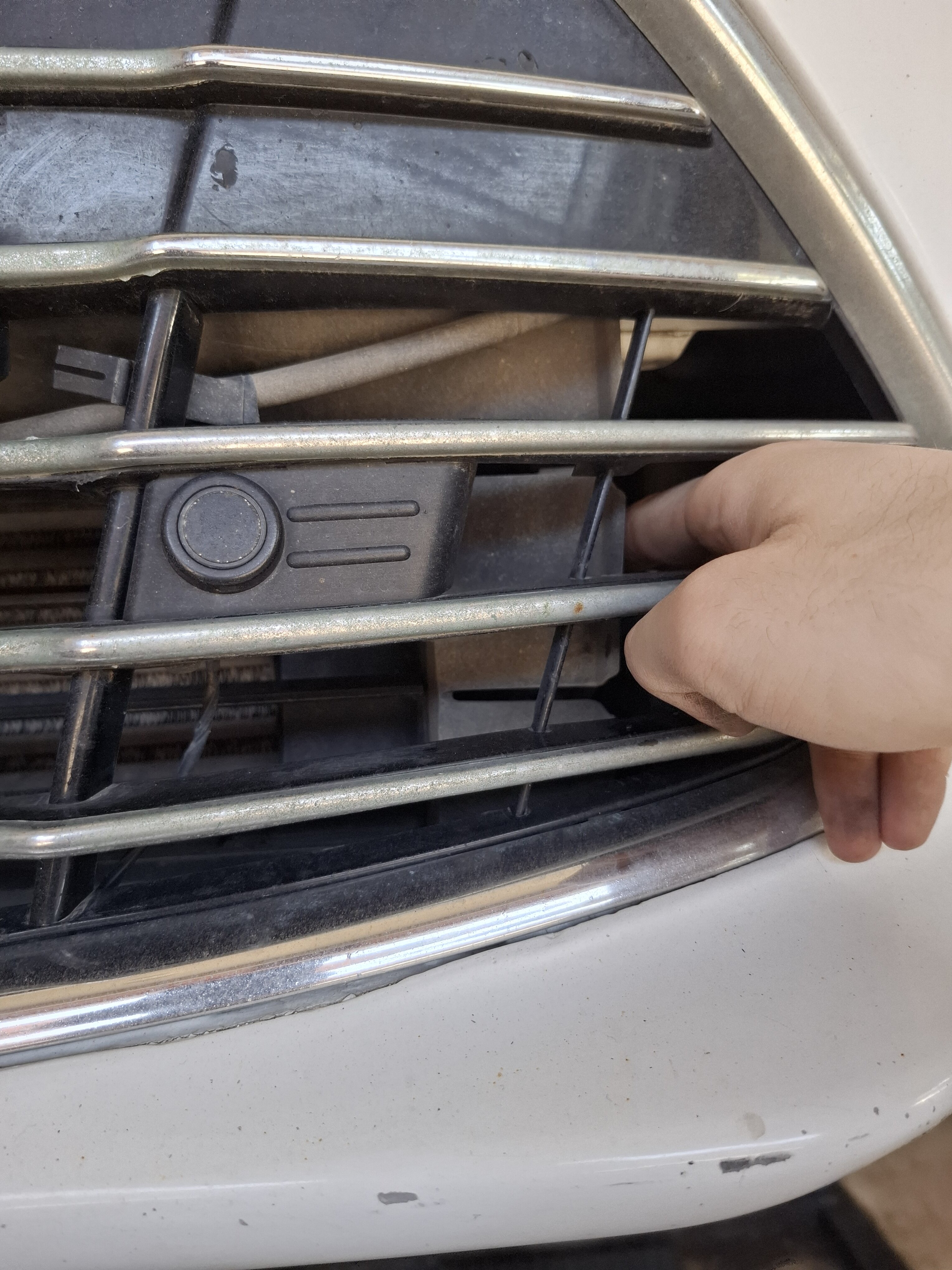

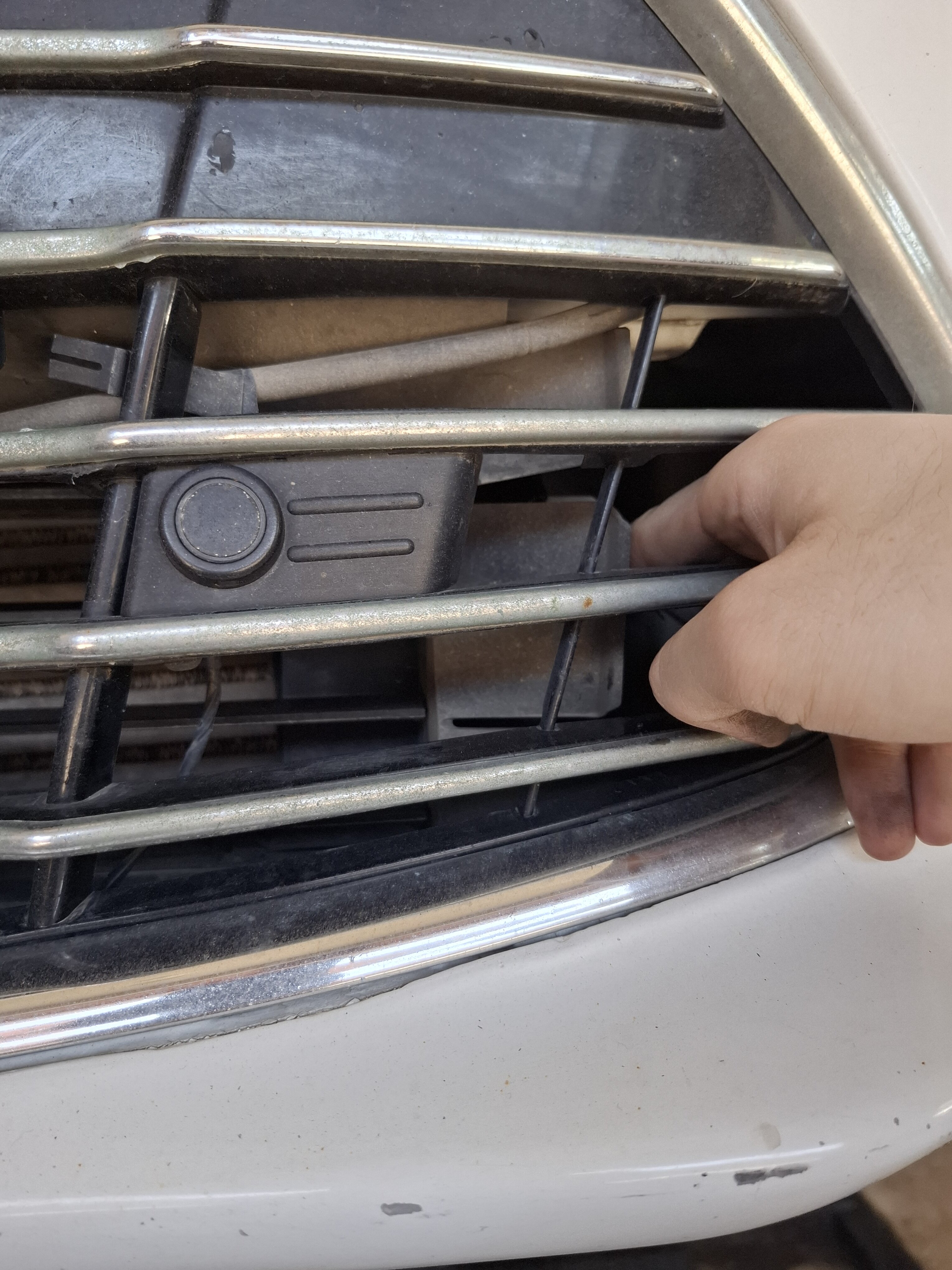

ön ızgarada ise aktif panjurun yerine tam oturmadığını fark ettim. Tampon sökülmesi gerektiği için hiç bahsetmedim kimseye :d ;

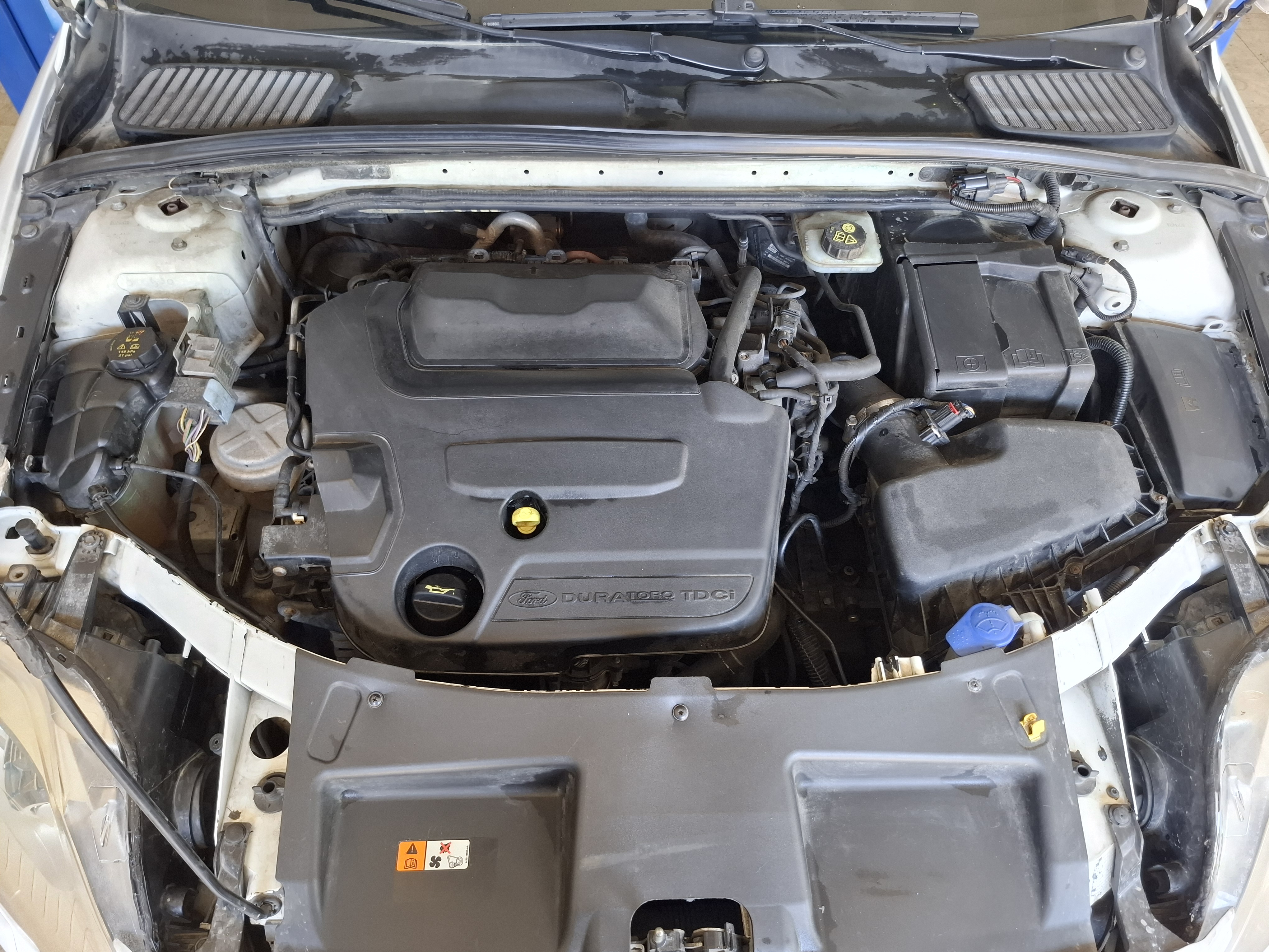

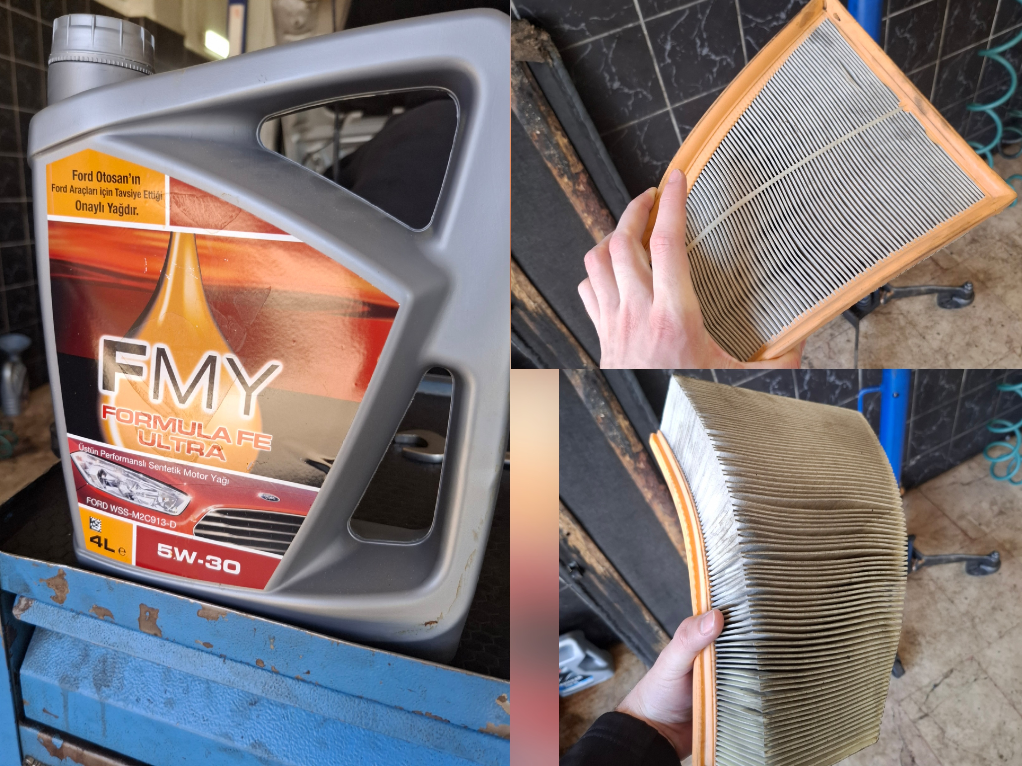

yağ olarak elimizde olan hiç açılmamış 4 litrelik FMY 5w-30 yağ kullandık. 3 sene önce almışız, serin depoda kaldığı için yapısının bozulmadığını umut ediyorum. Üstüne 1.5 litre kadar usta yağ ekledi.
Eski hava filtresinin ne kadar pis olduğu ortada. Yenisini çekmeye fırsat olmadan koymuşlar. Ayrıca polen filtresinin değişimi de yapıldı, yine tam göremedim ama karbonlu filtre kullanıyorlar yüksek ihtimal.
fotoğrafını çekmedim ama motor kapağının içinde 2 parmak kalınlığında yalıtım malzemesi vardı. Dışı sert plastik ama içini düşünmüş Ford.
He bide yağ çubuğun ucu kırıldığı için değiştirmiştik. Değişen kısım tam ölçemediği için yan sanayi yağ çubuğu aldık. Onunla yağ kontrolünü sağladıktan sonra kaputu kapatıp garajdan çıkardım aracı. (kirli-mazotlu yağa alıştığım için yağ çubuğundaki temiz yağı bir süre fark edemedim :d )

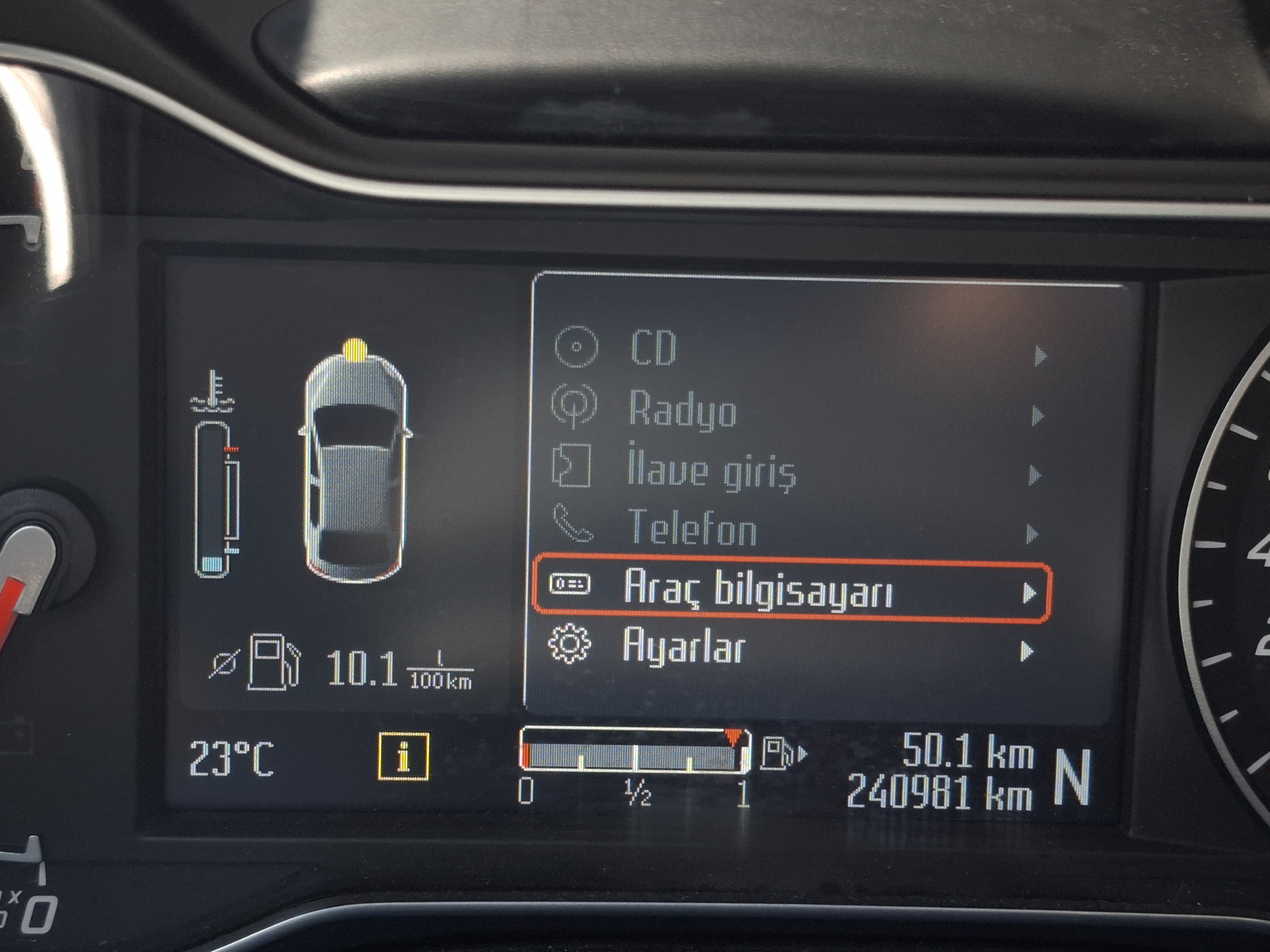

Burada da 17 km/h ortalama hız ile karşımıza çıkan ortalama tüketim değerini görüyoruz. Bence normal.

aciliyeti yok ama şu sensör lazım. Çevrenizde tanıdığınız parçacılar varsa yönlendirirseniz sevinirim. Babamın sorduğu bir yer 15k ₺ gibi bir rakamdan bahsetmiş.

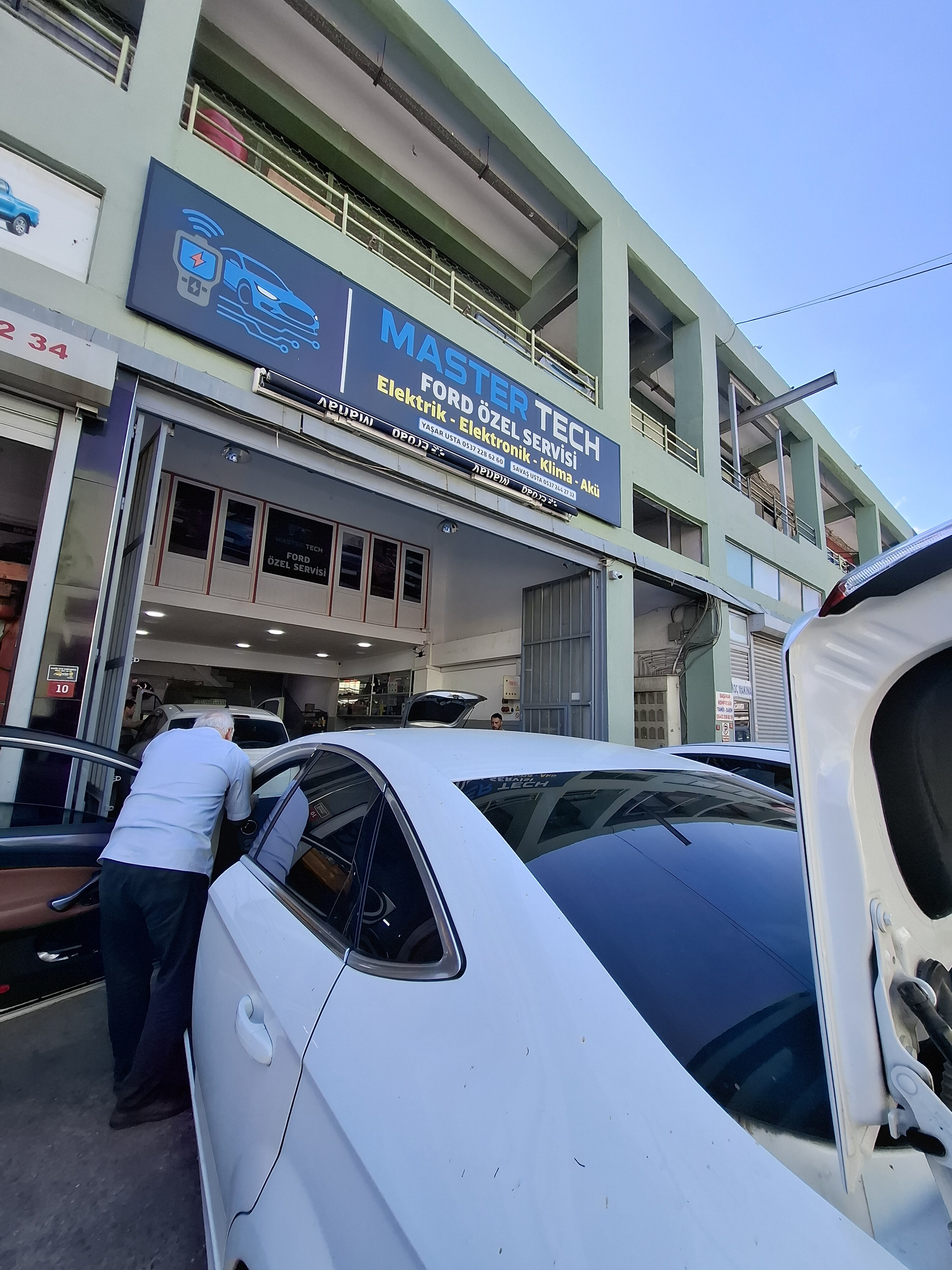

1.5 hafta önce far yükseklik sensörü için kartal'da bi tane ford ustasına gitmişti babam.
Arkada bulunanı değiştirmiştik zaten. Ön taraftaki sensör de arızalıymış ayrıca kablo kopukluğu da varmış.
Önce kablo tamiratı yapıp test etmişler, düzelmemiş. Sonrasında arkadan söktüğümüz eski sensörün motorunu ön taraftaki ile değiştirmişler (biraz uydurma işlem gibi). Kalibrasyon yapmışlar ama olmamış, arıza gitmemiş.
Sonrasında sol far'daki yüksekliği ayarlayan motorda da arıza şüphesi olabileceğinden farı söküp farcı aramış babam. Kartal sanayide farcı bulamayıp geri gelmiş ustanın yanına.
En son farı takmışlar geri, şanstır ki arıza gitmiş, far tekrardan yükseklik ayarı yapmış 😃 . Devamında ise herhangi bir arıza vermemiş. Tekrardan far kalibrasyonu da yapılmış.
2k ₺ gibi bir işçilik ücretiyle far yükseklik problemi çözülmüş oldu. Biraz şans + biraz uğraş + 1 parça değişimi. Henüz kontrol etmedim ama uyarı vermiyormuş artık.

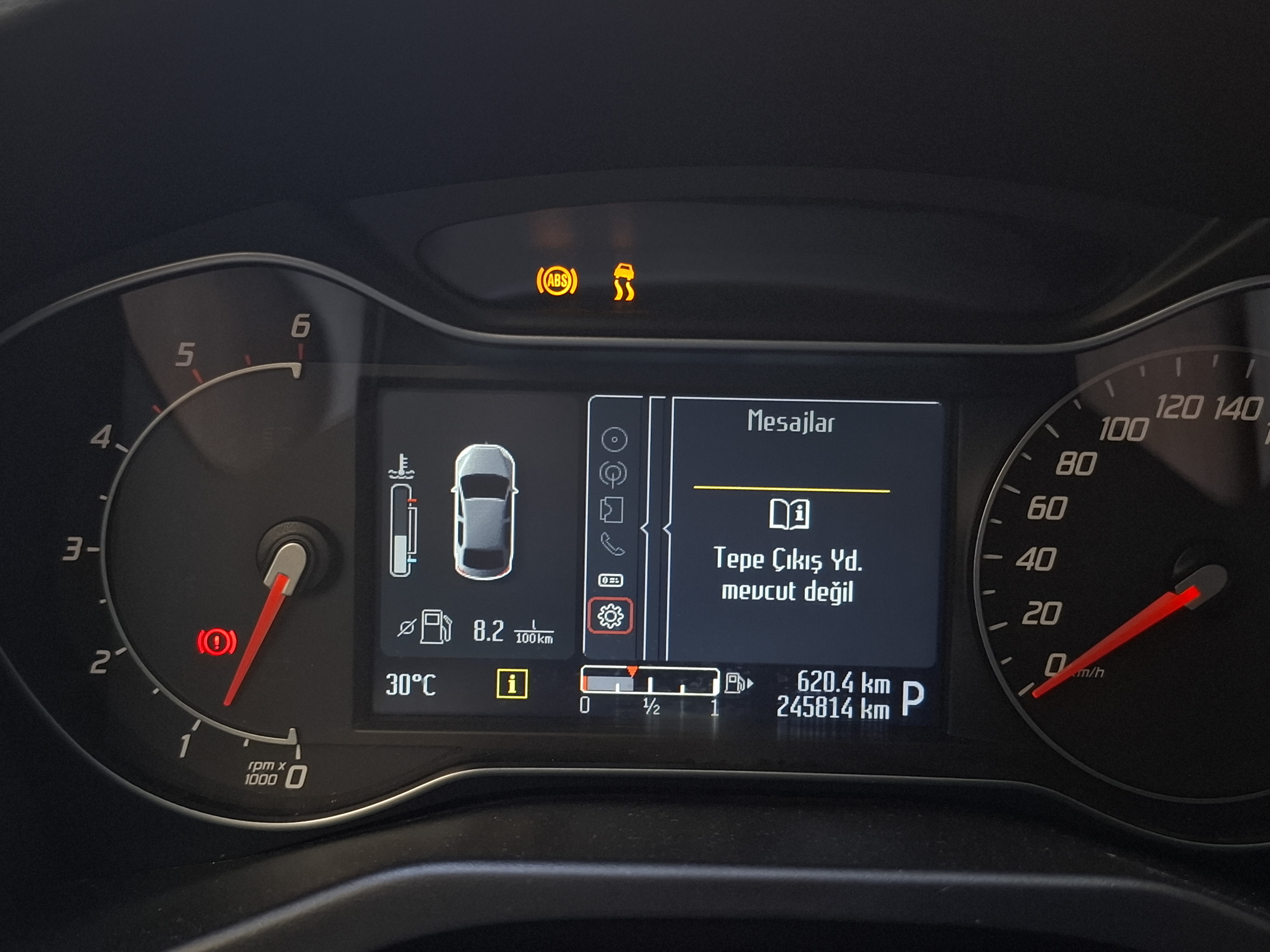

Dün araç abimdeyken ABS-ESP arızası vermiş. Bugün de far sensör arızası için gittiğimiz ustaya gittik.

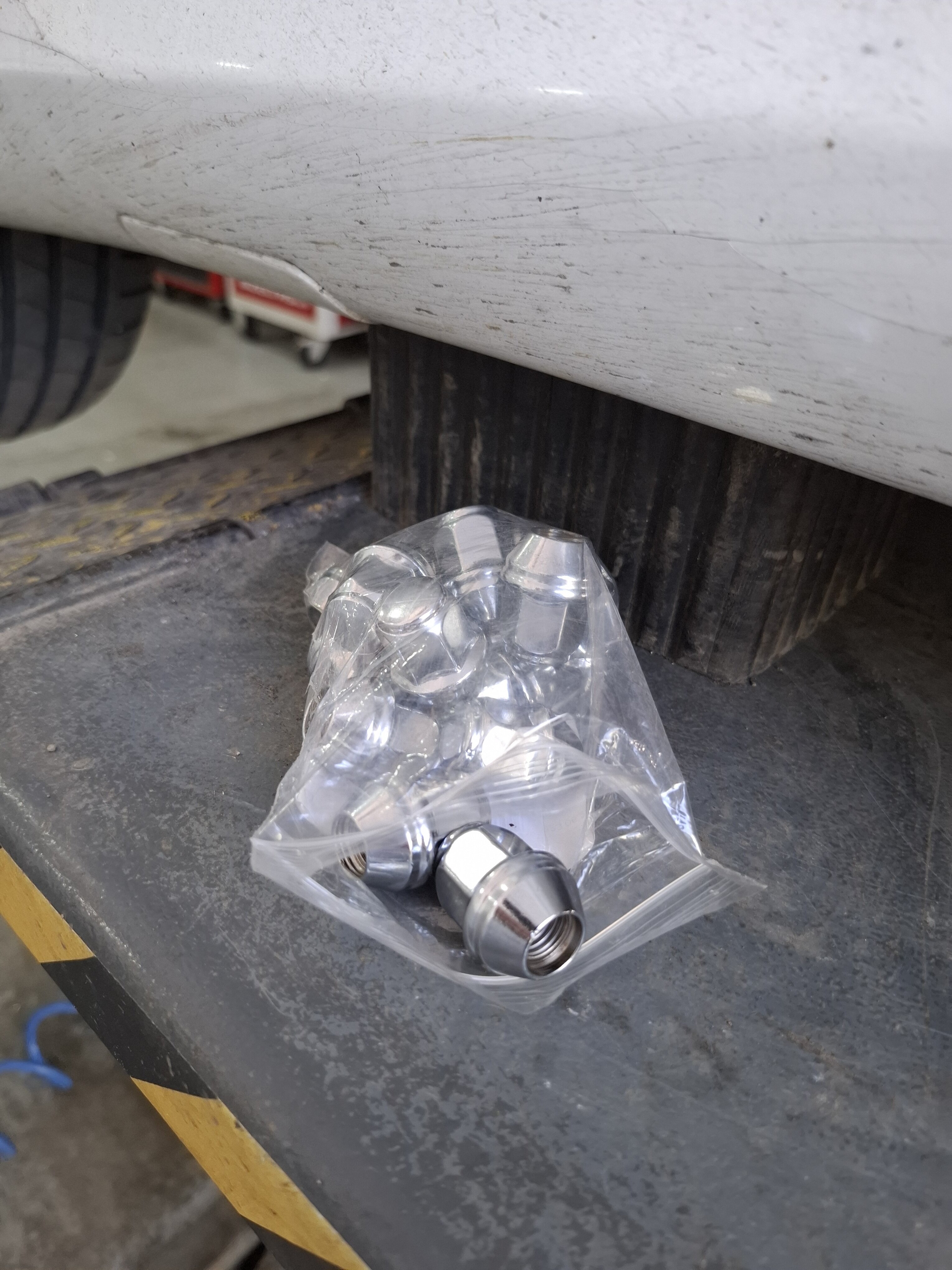

Araç bilgisayara bağlandı. Sol ön tekerden uyarı veriyordu, arıza kodu silinip tekere gelen ABS kablosuyla oynadı usta, arıza ışığı yakmayınca tekeri taktı.
Usta tekeri takarken bijonlar boş dönmeye başladı, kontrol ettiğinde somunların yıpranmış olduğunu söyledi, babam değişiyorsa hepsi değişsin diyip 4 teker için bijon somunu aldı;
Sonrasında aracı liftten indirdik, o anlık herhangi bir sıkıntı görünmediği için eve doğru yola çıktık.
Daha sanayi sitesinden çıkmadan fren pedalında gariplik hissettim. Dokunmayla pedal çok katı bir hâle geliyor ve ABS devreye giriyordu, biraz daha kullanıp bi kaç deneme yaptım, hepsinde ABS devreye girdi. Üstüne araç vites atması gerektiği yerde vites atmayıp bağırmaya başladı.
Tekrardan ustanın yanına gittik, kendisi test sürüşü yaptı. Anormallikten dolayı tekrardan aracı lifte aldık. Test amaçlı sağ ve sol ABS sensörünü birbiriyle değiştirdik.
Tekrardan test ettik, direksiyona ben geçtim, usta bu sefer bilgisayardan canlı veri olarak takip etti.
Baktığımızda sensörlerin hepsi veriyi doğru şekilde okuyordu lakin yine dokunmayla ABS devreye giriyordu ve vites atmıyordu. Hatta bi noktada kesiciye kadar geldi, hemen ardından ABS-ESP lambaları kadranda yandı, arıza ışıkları yanınca hem vites geçişleri düzeldi hem de fren pedalı kendine geldi.
Canlı veride kontrol ettiğimizde yine sol ön tekerden arıza verdiğini gördük. Poryada bulunan okuyucu araç durağan haldeyken 255 km/h gibi absürt bir hız gösteriyordu. Kontroller sonucunda sorunun poryadan kaynaklandığı onayladık.
Pazartesi kendi ustamıza porya kontrolü için aracı götüreceğim. Şuan ABS-ESP ve buna bağlı sistemler devre dışı. Duruma göre porya değişecek.
usta için 400 ₺ arıza tespit + işçilik,
1000 ₺ bijon somunları için para ödedik.
Bunlar dışında klimanın soğutma derecesini ölçtürdük, tahmini değerler 0'ın altında çıktı. Başka bir şey yok.

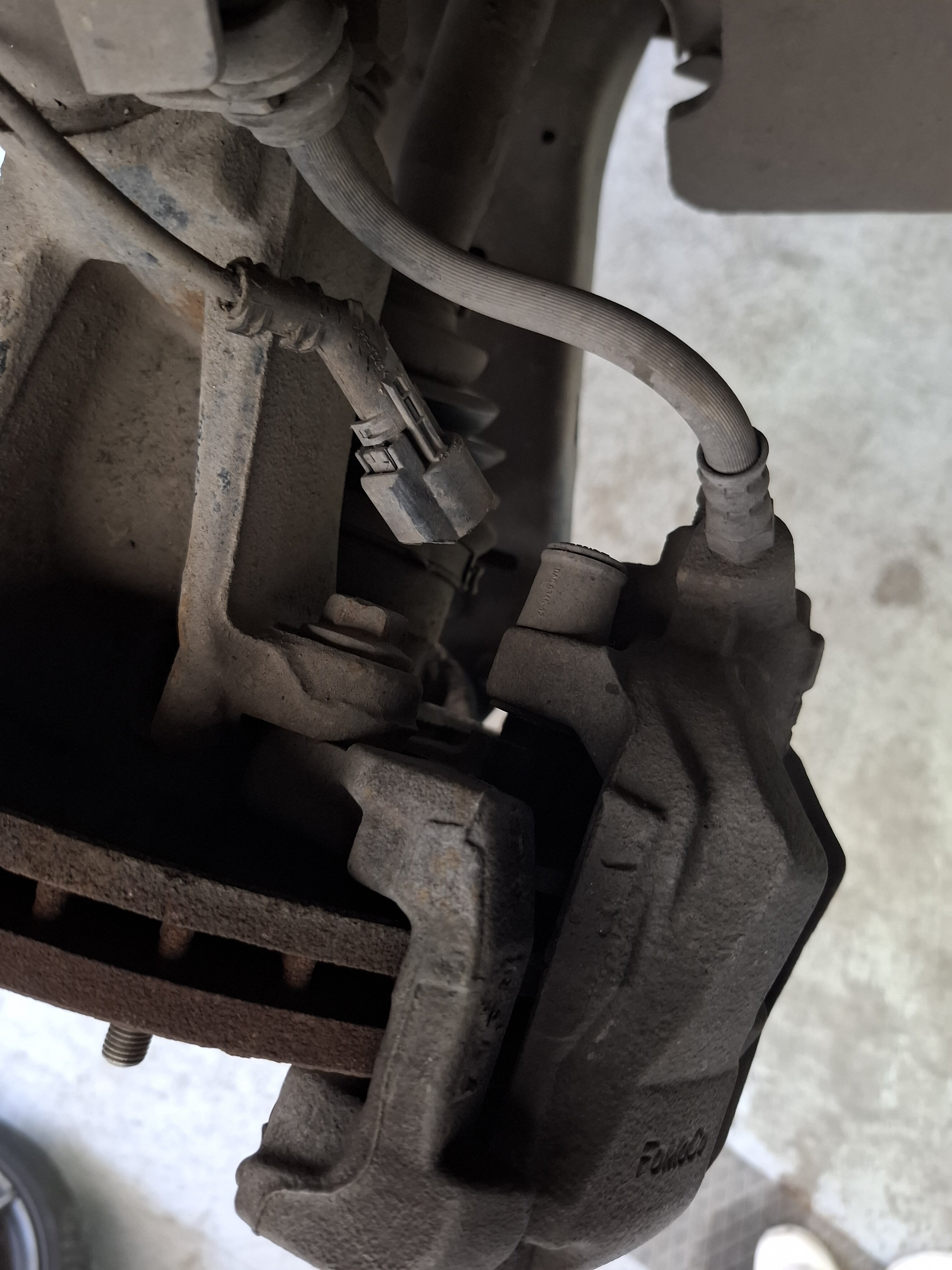

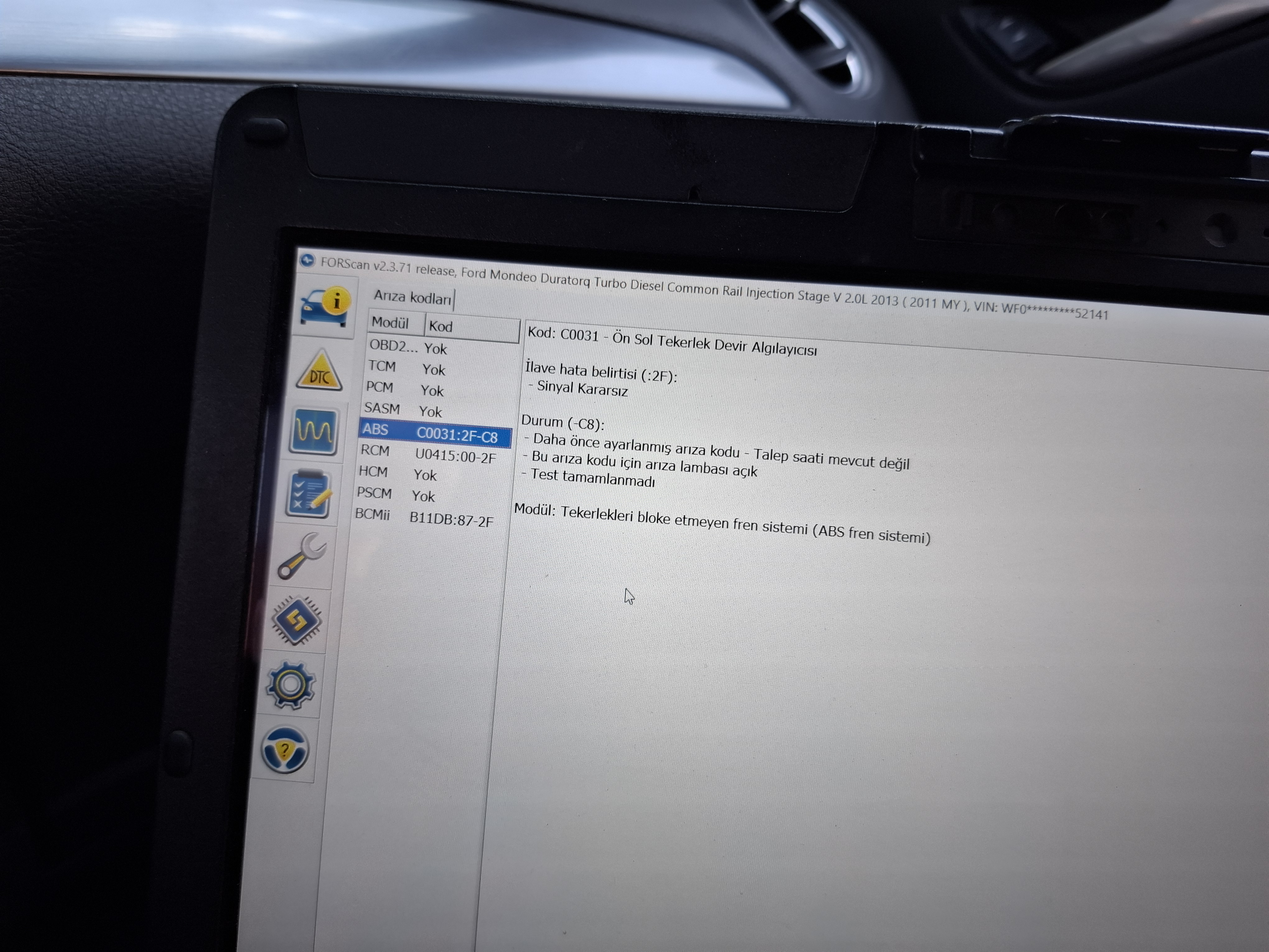

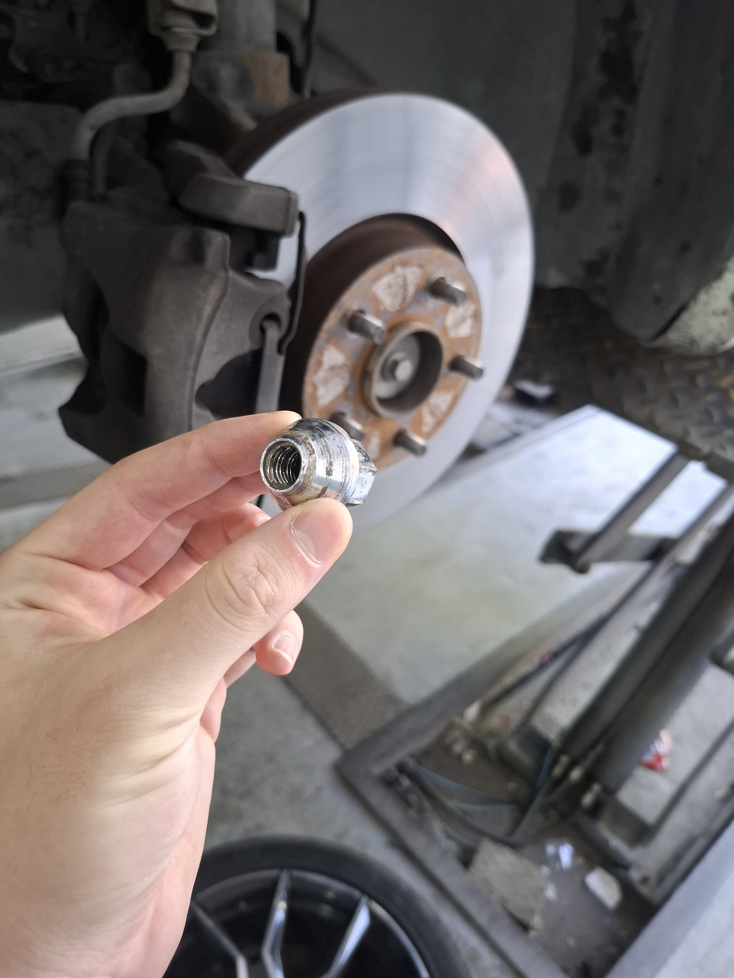

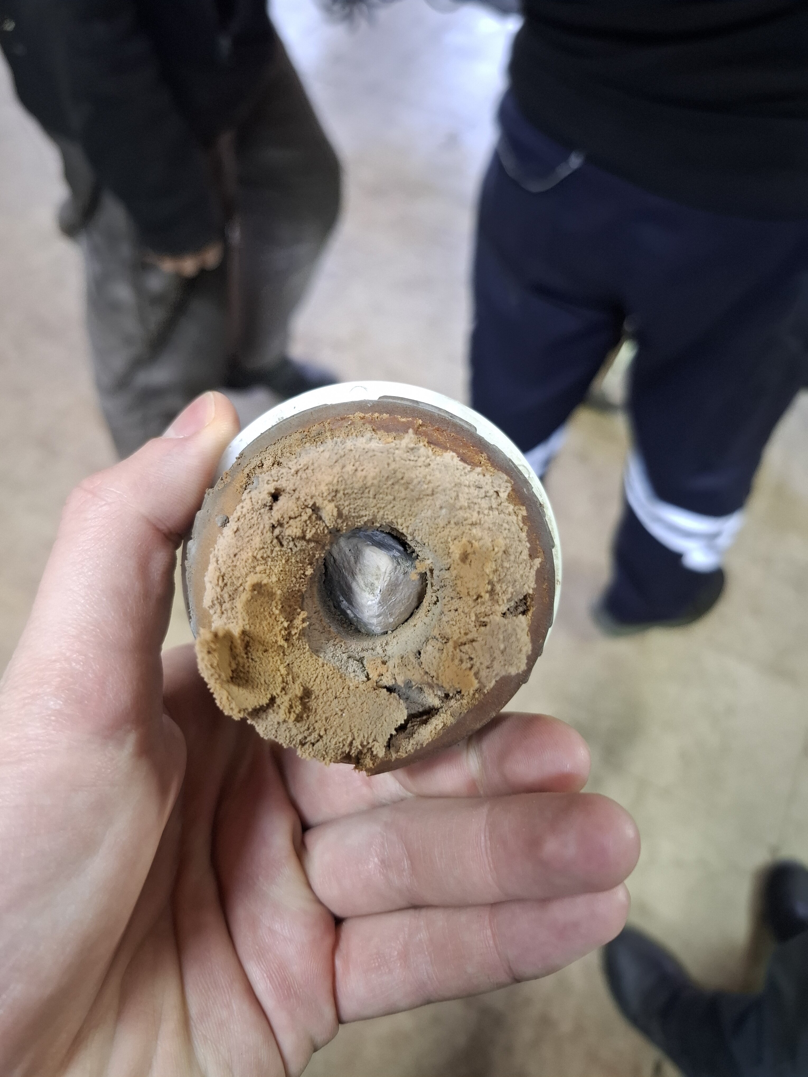

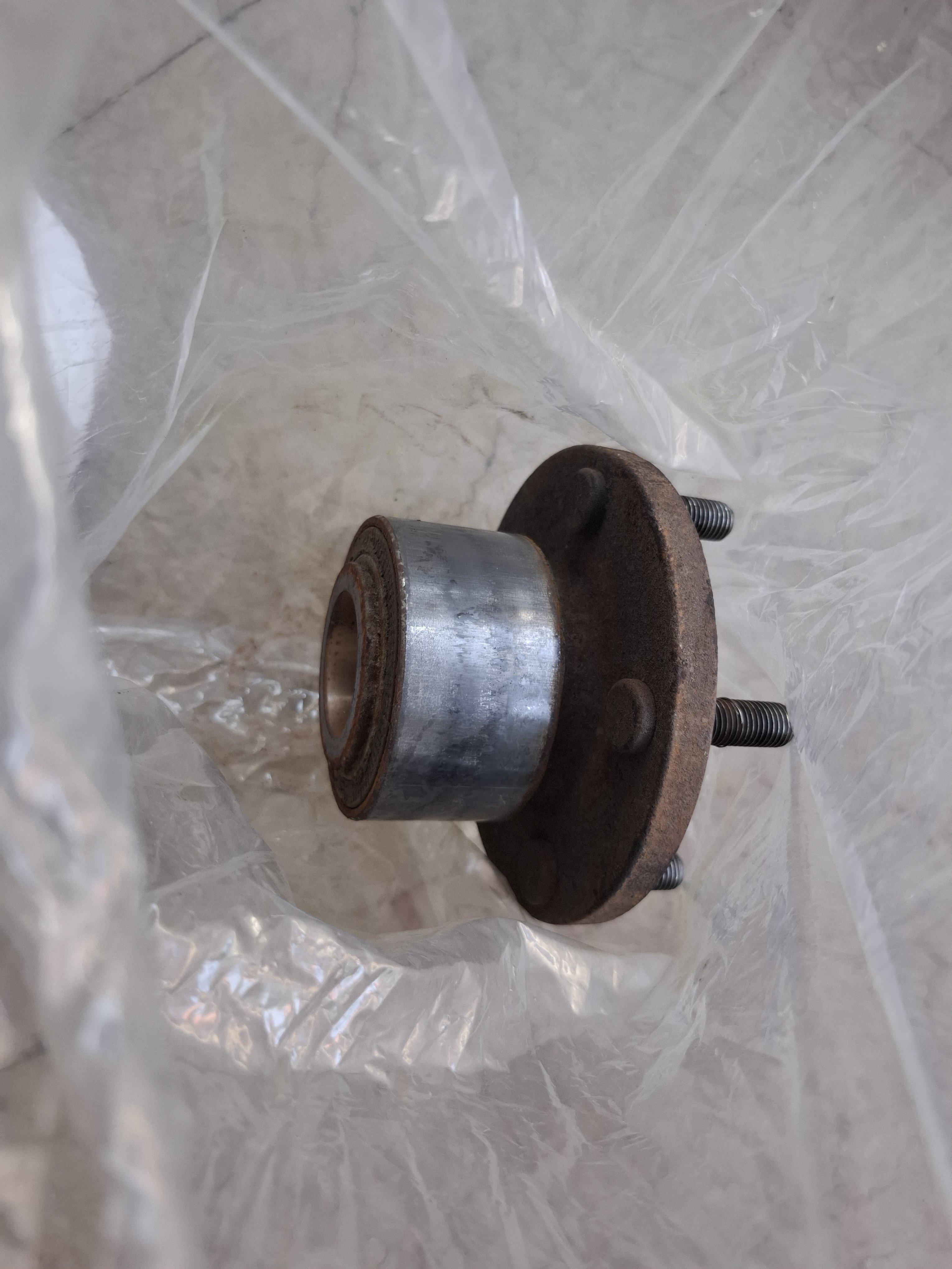

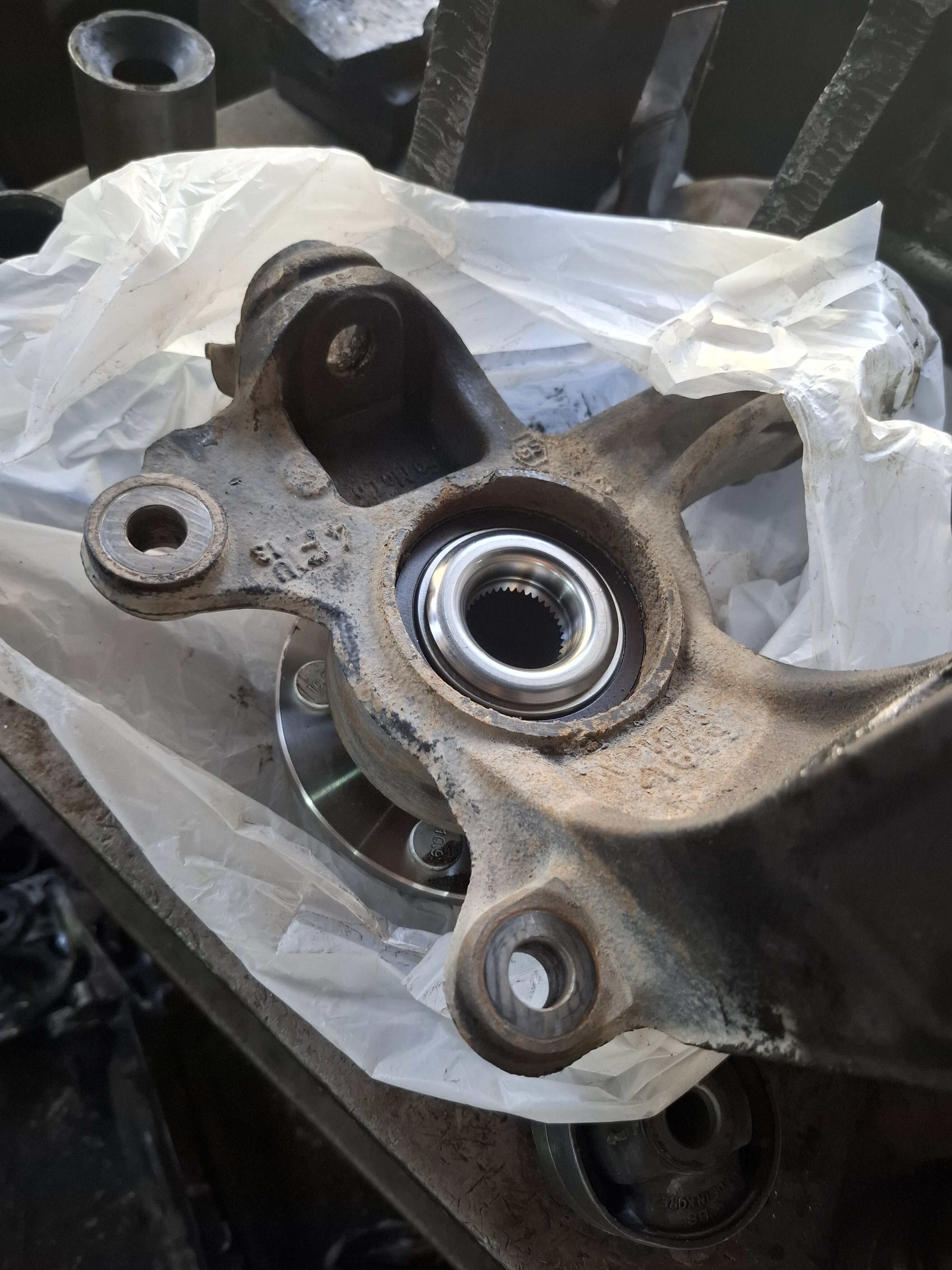

bugün bizim ustamıza aracı götürdüm. Taşıyıcıyı söküp tornacıya gittim, porya ve bilyayı taşıyıcıdan ayırıp Ford parçacısından orijinal muadil porya ve bilya aldım. Tekrar tornada birleştirilip araca takıldı. Arıza kaydını silip yola çıktım, artık ABS-ESP düzgün çalışıyor.
yeni porya-bilya,
bu da eskisi.
bide taşıyıcı beklediğimden ağır çıktı, ufak boyuta rağmen en az 10-13kg vardır.
Yeni porya iskontolu + babanın tanınırlığı ile 4800 ₺ (normalde 5500 ₺), servis fiyatı 38k ₺ + kdv,
tornacı için 300 ₺, usta için 1500 ₺ işçilik parası.

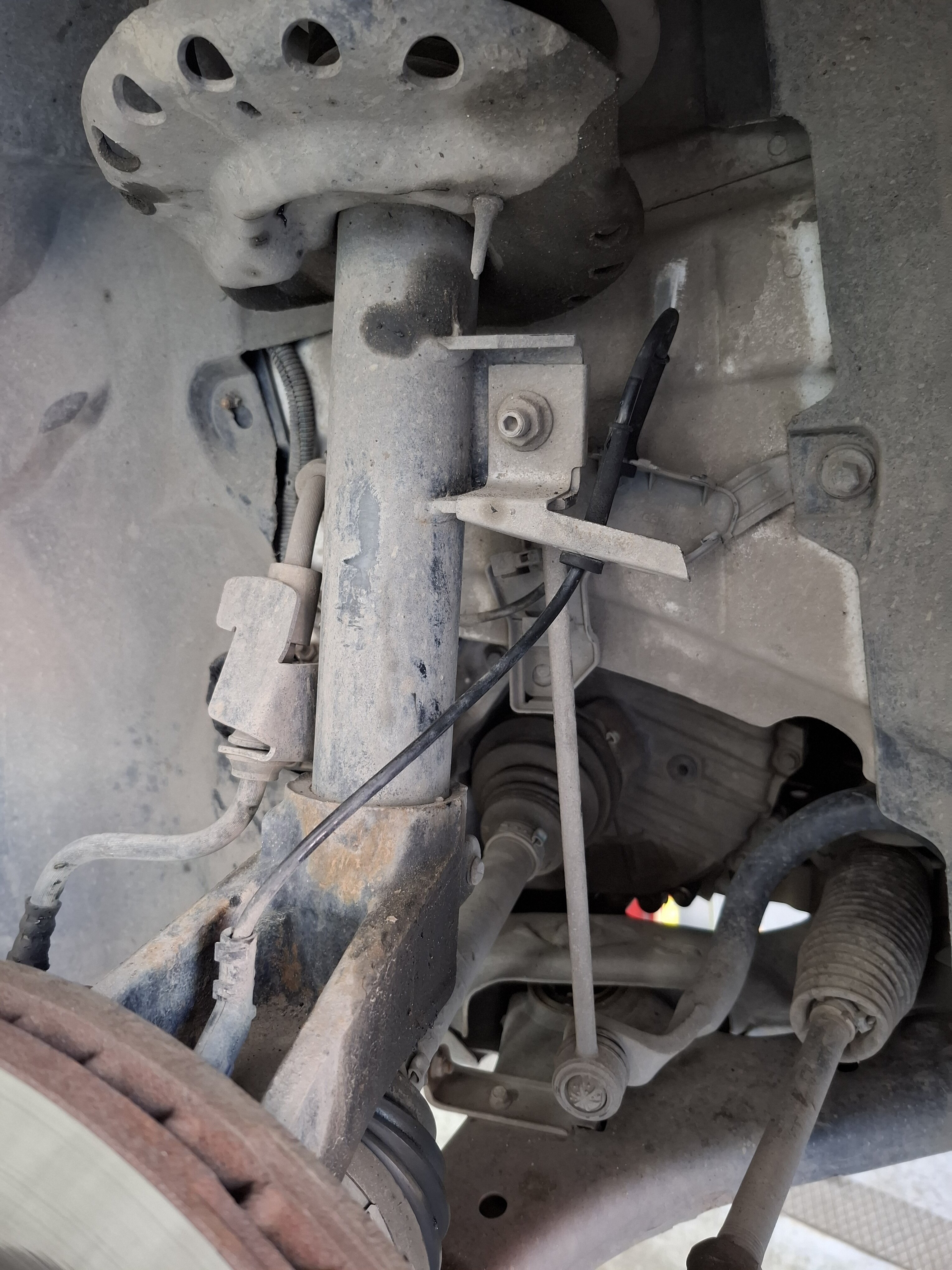

kontrol amaçlı rotçuya gittim (direksiyon çukurlardan geçerken fazla titriyordu), onun içinde 400 ₺ işçilik verdim;
- Ön 2 salıncak,
- Alt rotil (@Onatygt söylüyordu bana),
- Sol aks körüğü,
- Askı rotları değişmesi gerekiyor.
tabi şaşırdım, çünkü ön salıncaklar değişeli 10 bin km (veya daha az) anca oldu. Bu kadar erkenden değişmesinin gerekmesi hem bana hem babama hem de ustaya garip geldi.
Yarın tekrardan ustaya aracı getircem, kendisi de kontrol edicek. Duruma göre parçaların değişimi yapılacak.

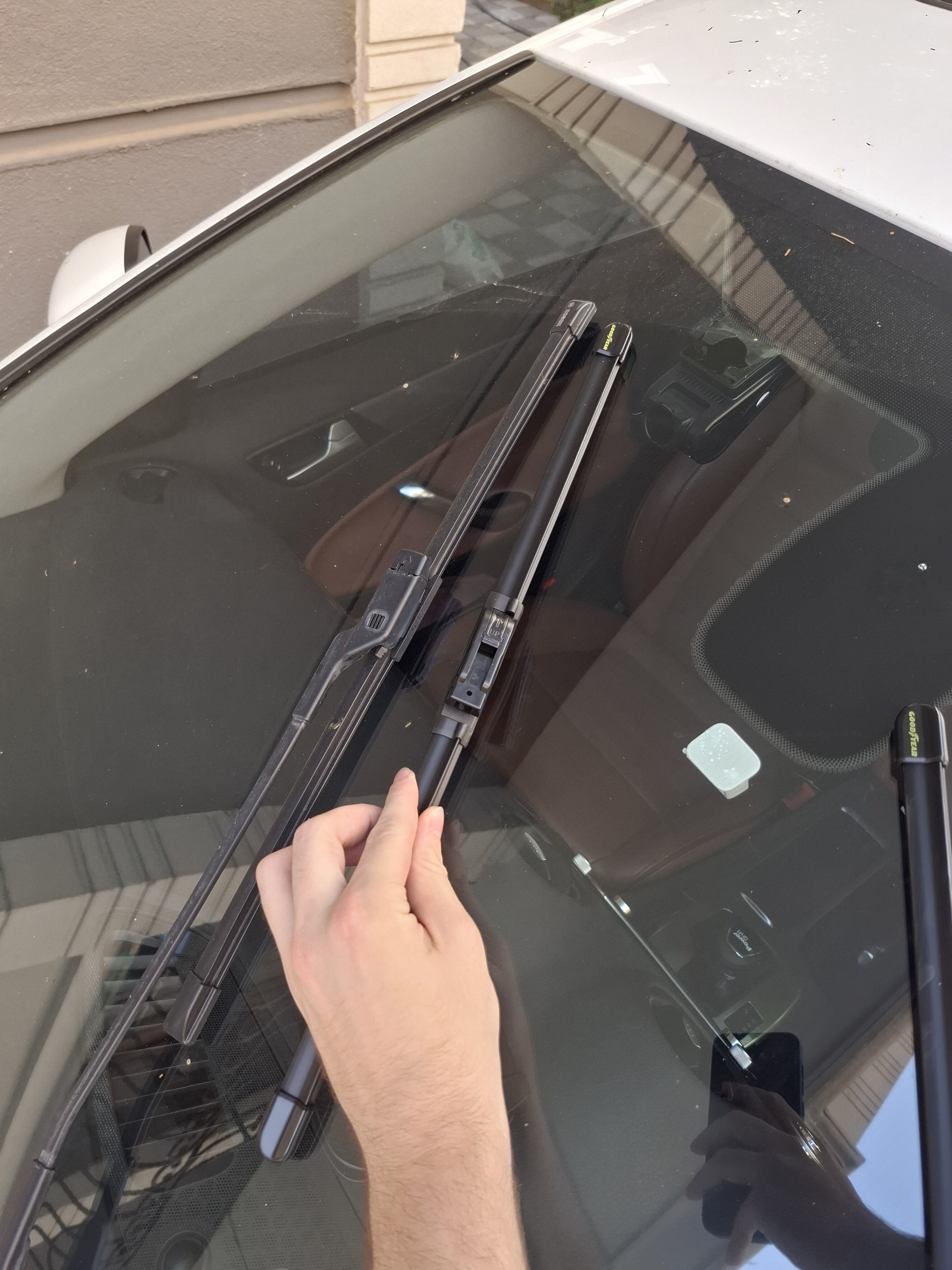

2 yıl önce değiştirdiğimiz bosch sileceklerin ömrü dolmuştu, fazlaca iz bırakıyordu. 350 ₺'ye goodyear aldık;
ebatlar birebir aynı,
camı gayet güzel sildi,
böyle bir sürü aparat da boşa düşmüş oldu.
