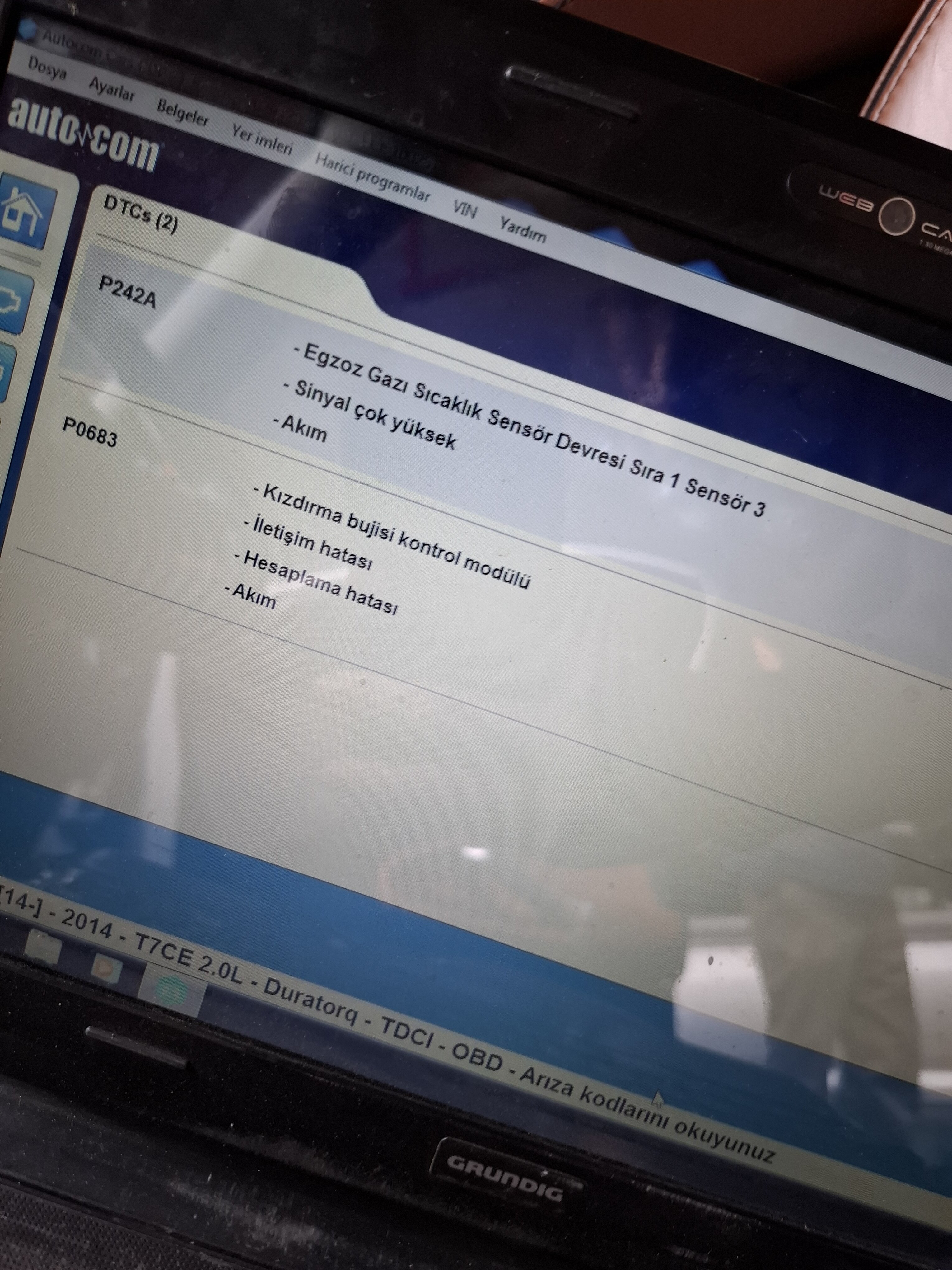

motor arıza ışığı yandığı için bugün ustamıza götürdük aracı, bilgisayara bağlayınca şu çıktı;
Üstteki aküyü değiştirmeden önce de vermiş, alttaki yeni çıktı, sensörleri falan kontrol edecekler,
Ekli dosyayı görüntüle 50493

1 hafta sonra gelen güncelleme:
1- kızdırma bujisini kış yaklaştığı vakit değiştirecekler, şuan aciliyeti yok,
2- egzoz sensörü zarar görmüş, değişimi yapılacak,
3- şarj dinamosunun rulmanı ve kayış zarar görmüş, onların da değişimi yapılacak,
bunların hepsinın şanzımanın kalibrasyon işleminden kaynaklı olduğunu düşünüyoruz, babamın dediğine göre kalibrasyonda usta aracı 5000 devirde tutarak yapmış, sürekli yapılınca hâliyle diğer parçalar zarar görmüş, akü de bundan dolayı zarar görmüş olabilir,
