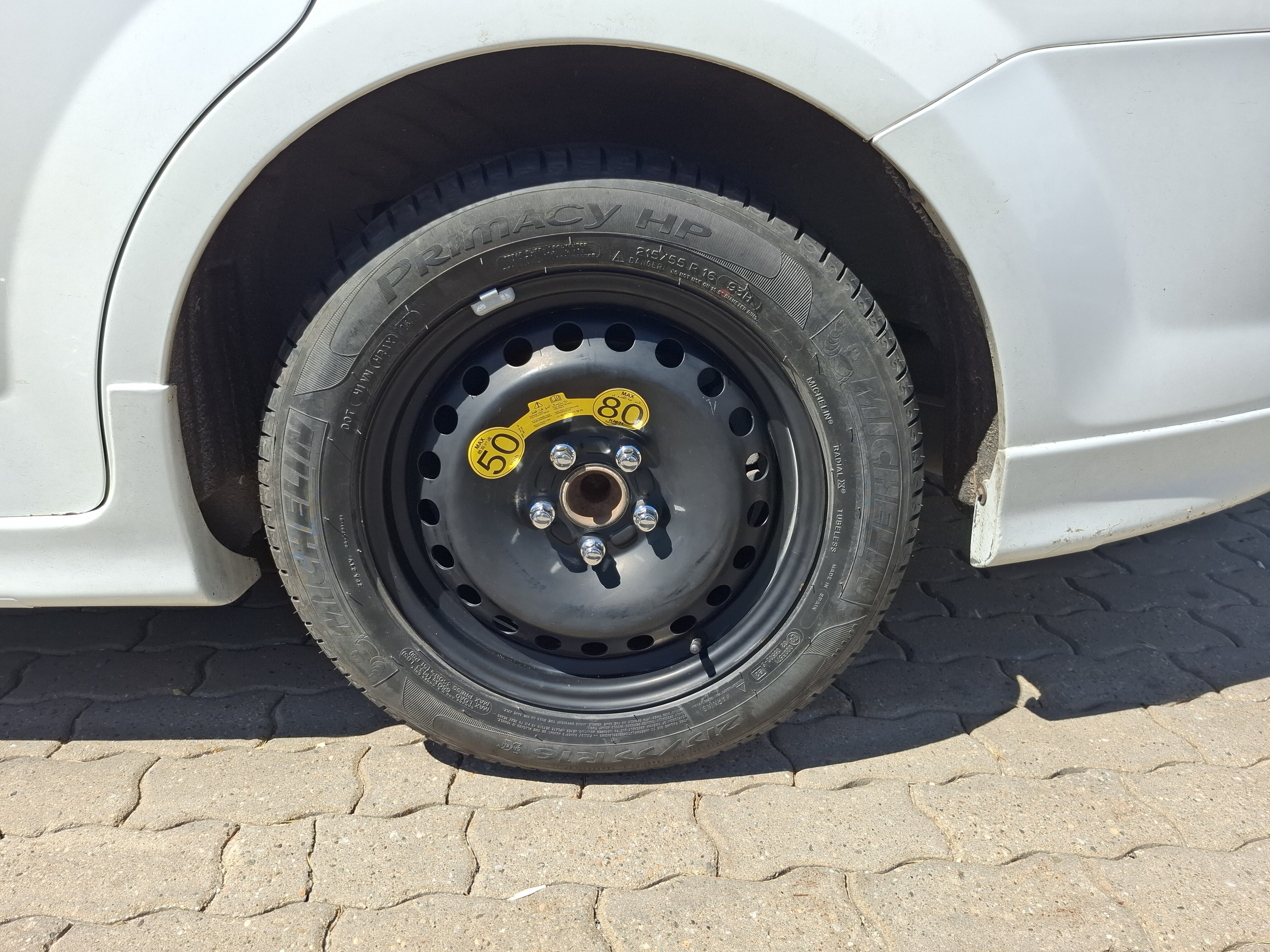

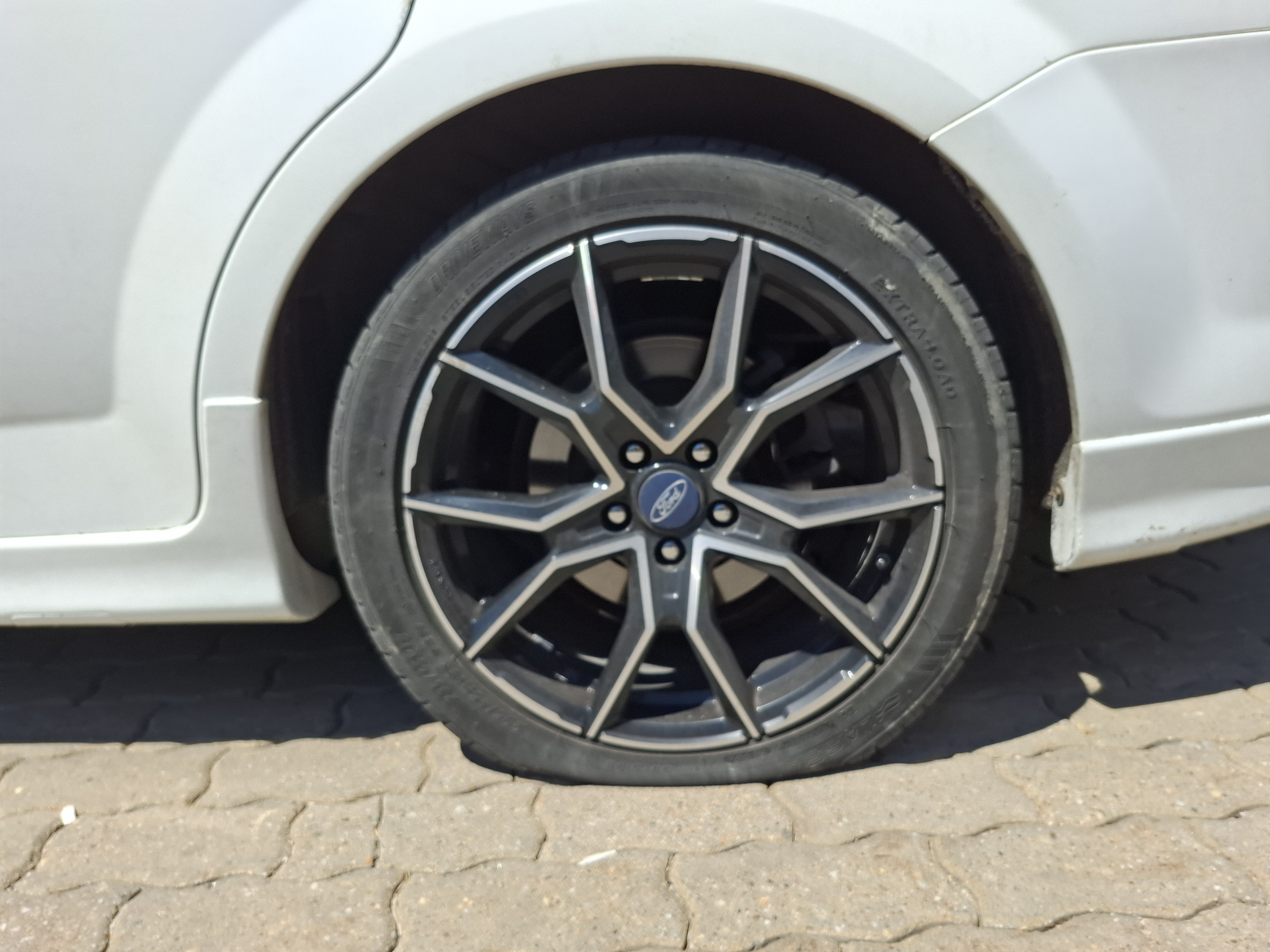

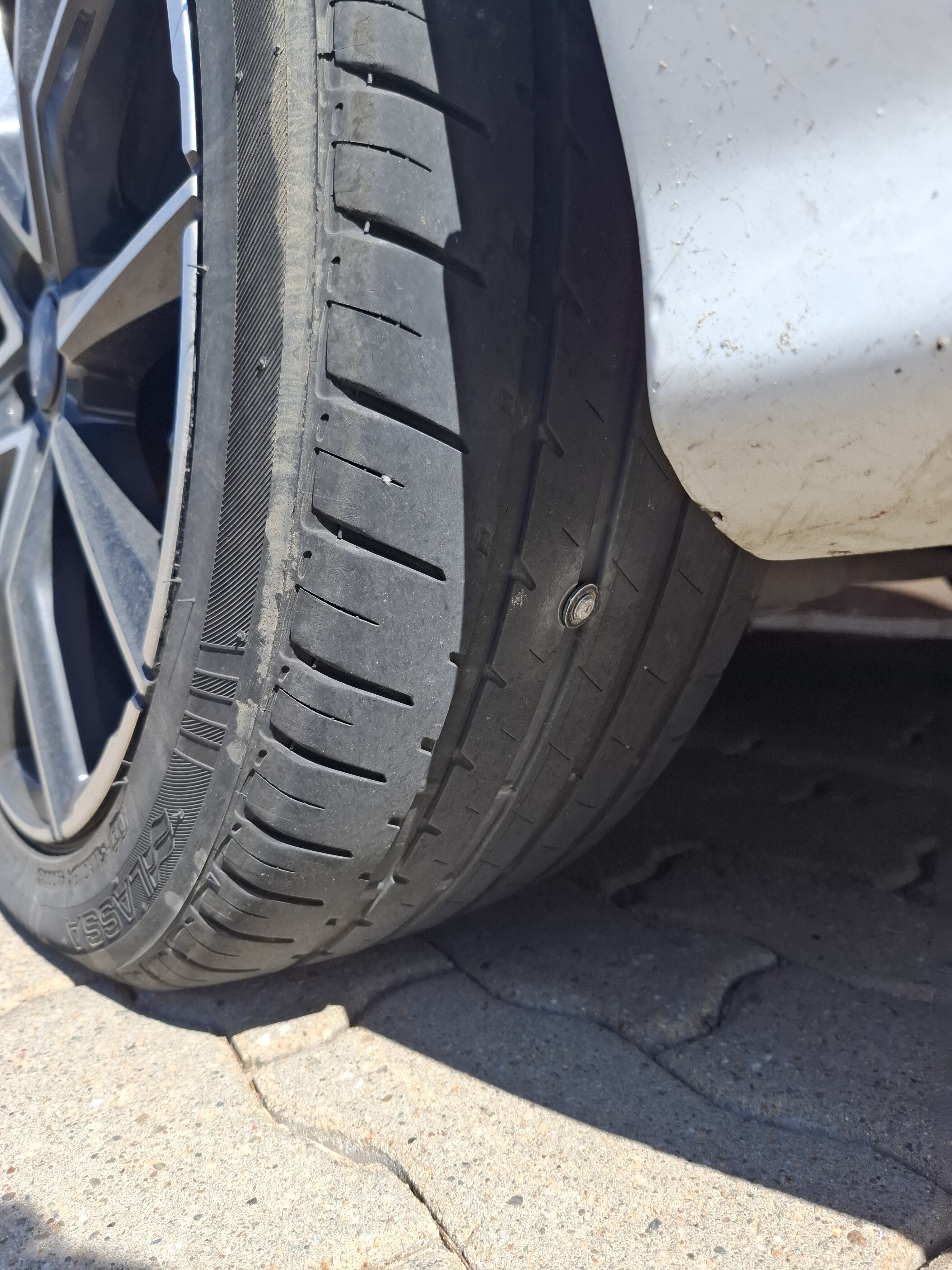

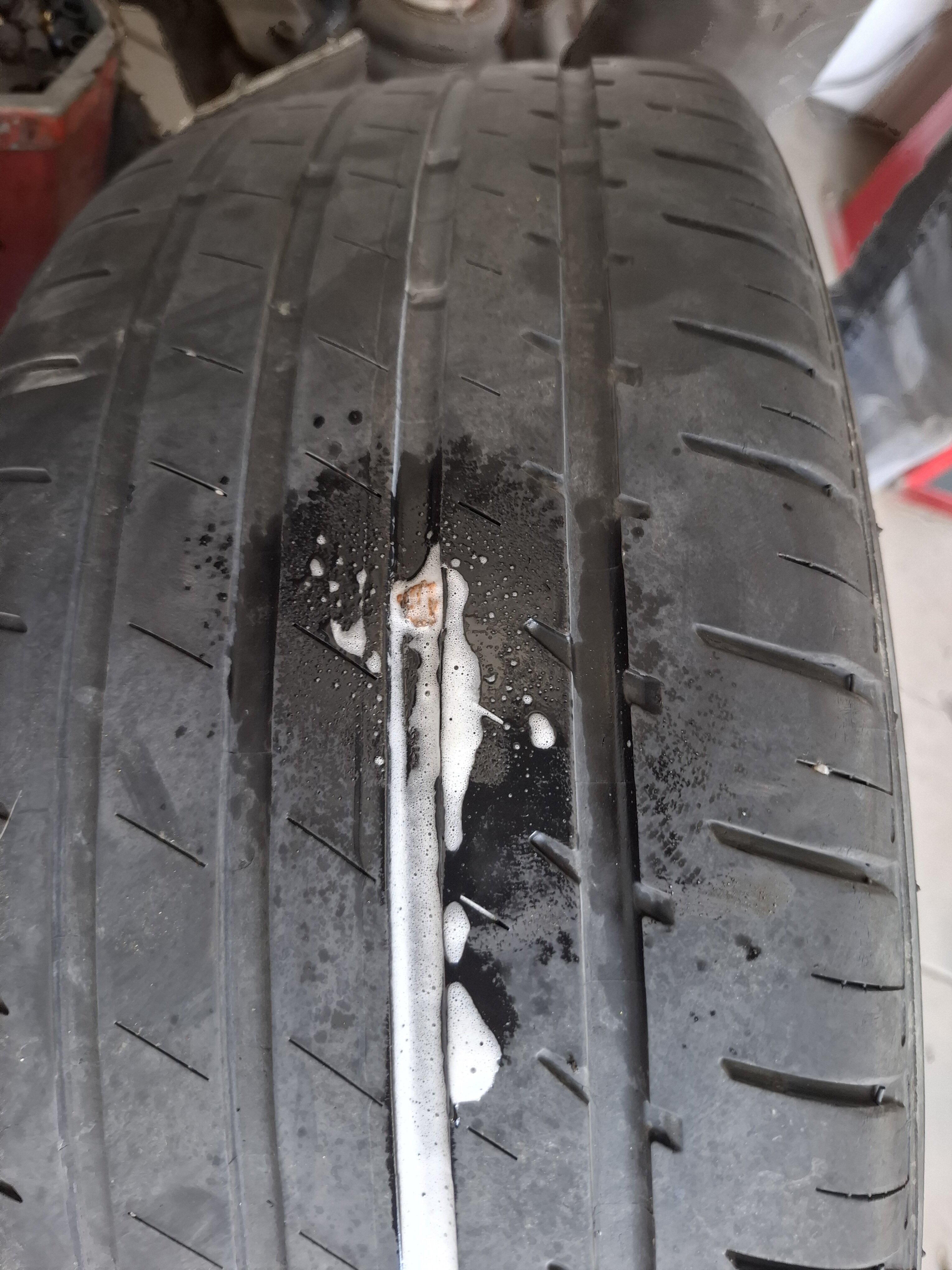

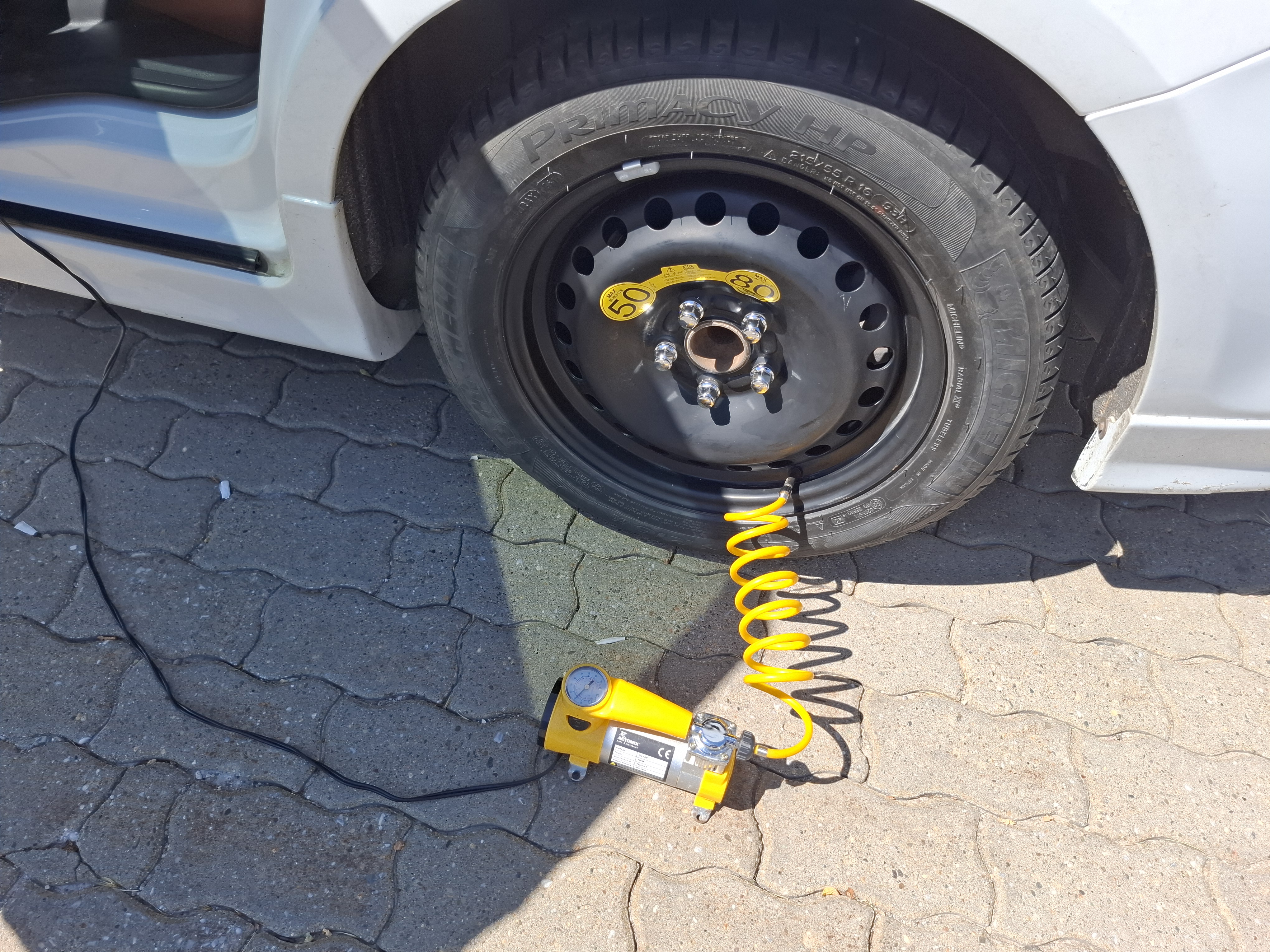

bugün lastiğe baya büyük bir çivi girdi, aracı park ettiğim esnada inmeye başladı.
Mecbur yedek lastiği taktık;

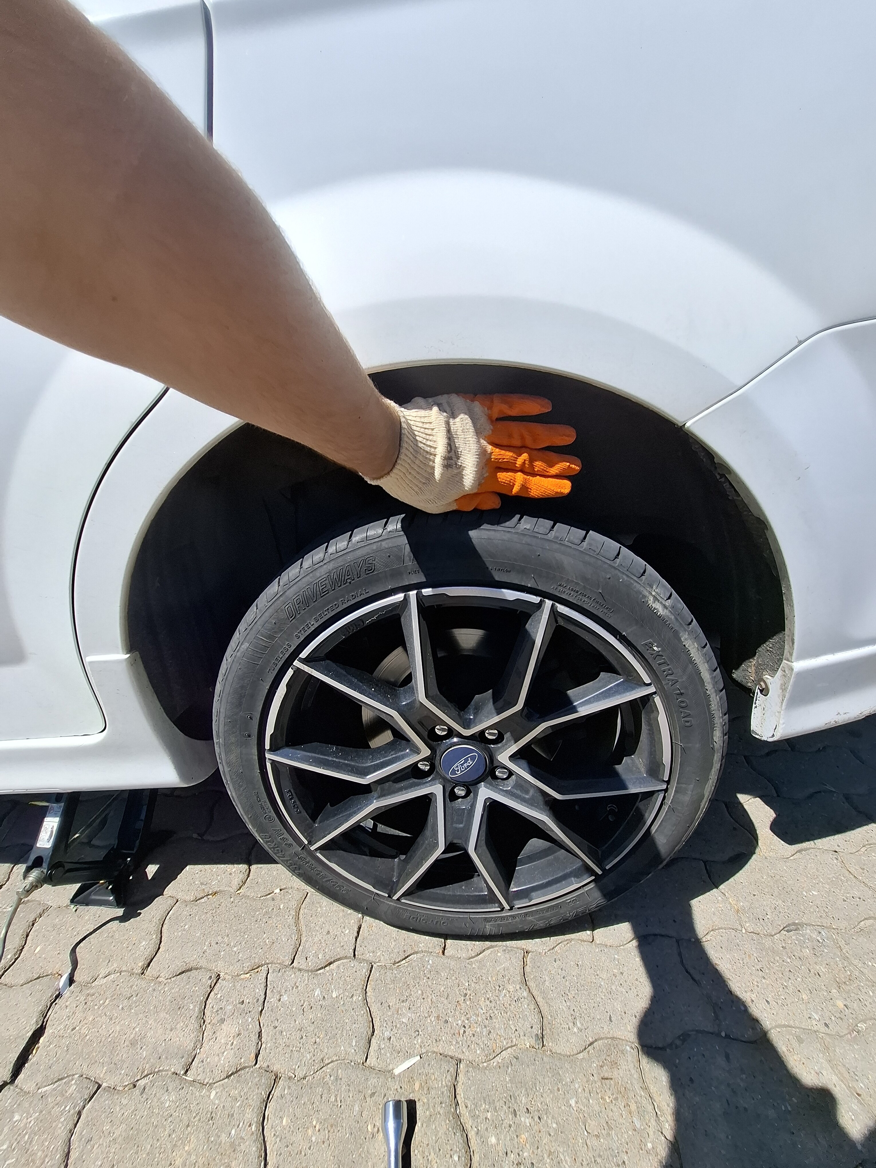

süspansiyonun çalışma aralığı bi hayli fazla olduğu için mecbur mekanik krikoyla fazla uğraşıyorsunuz,
yedek lastik 215/55/r16, orijinal ebat 235/45/r18, arada %3'lük çap farkı olduğundan teker bi tık küçük duruyor. Sürüşe neredeyse hiç etkisi yok.
şarjlı kompresör şişirme esnasında (sıcaktan) hata verdiği için çakmaklıkla çalışan kompresörü çıkardım. Lastiğin havasını 35 psi yaptıktan sonra yola çıktım.
Şimdilik bu kadar, diğer lastiğe yama yapılabilirse yama yapılacak.
Ekli dosyayı görüntüle 55825
Ekli dosyayı görüntüle 55826
Ekli dosyayı görüntüle 55827

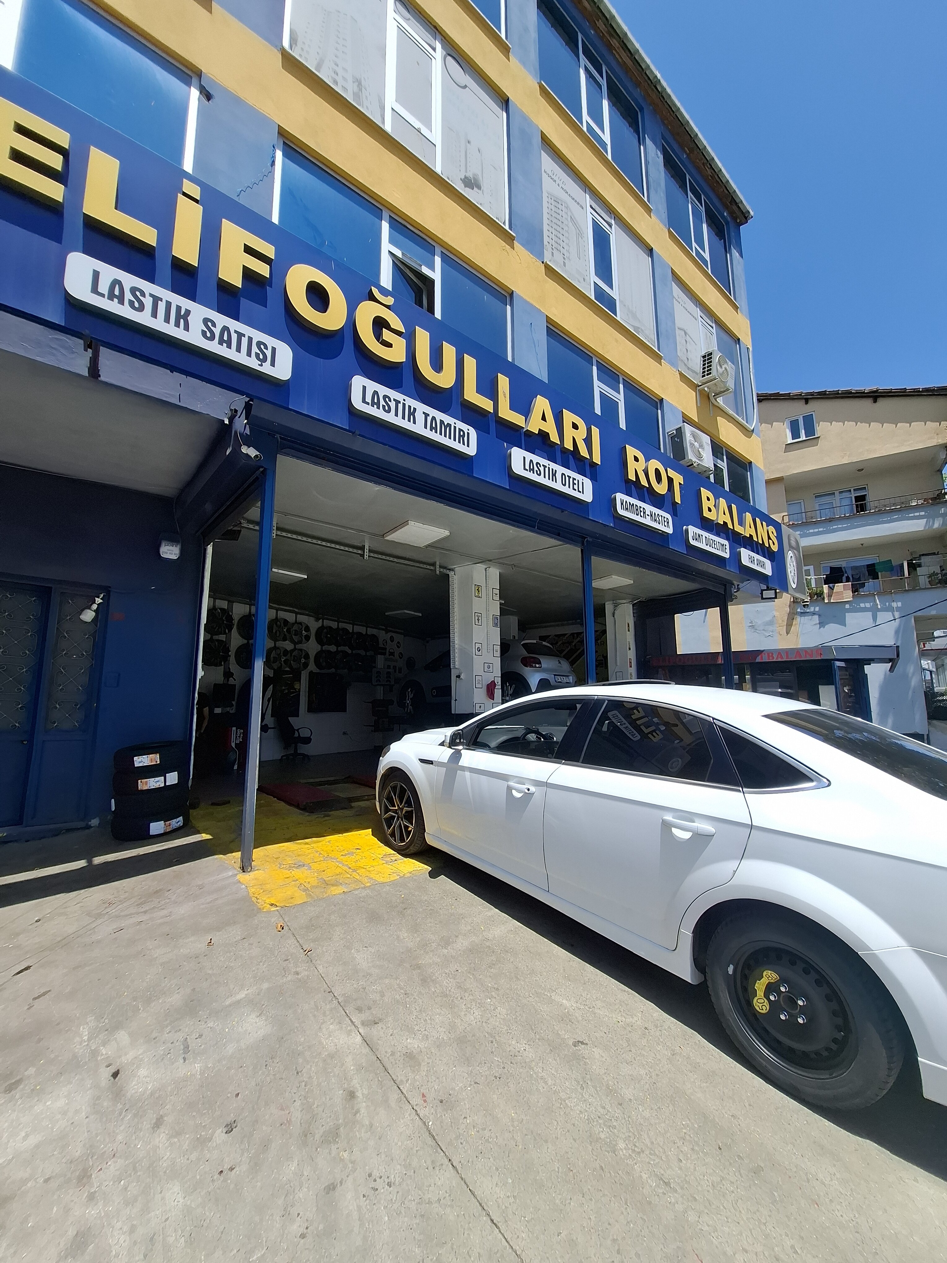

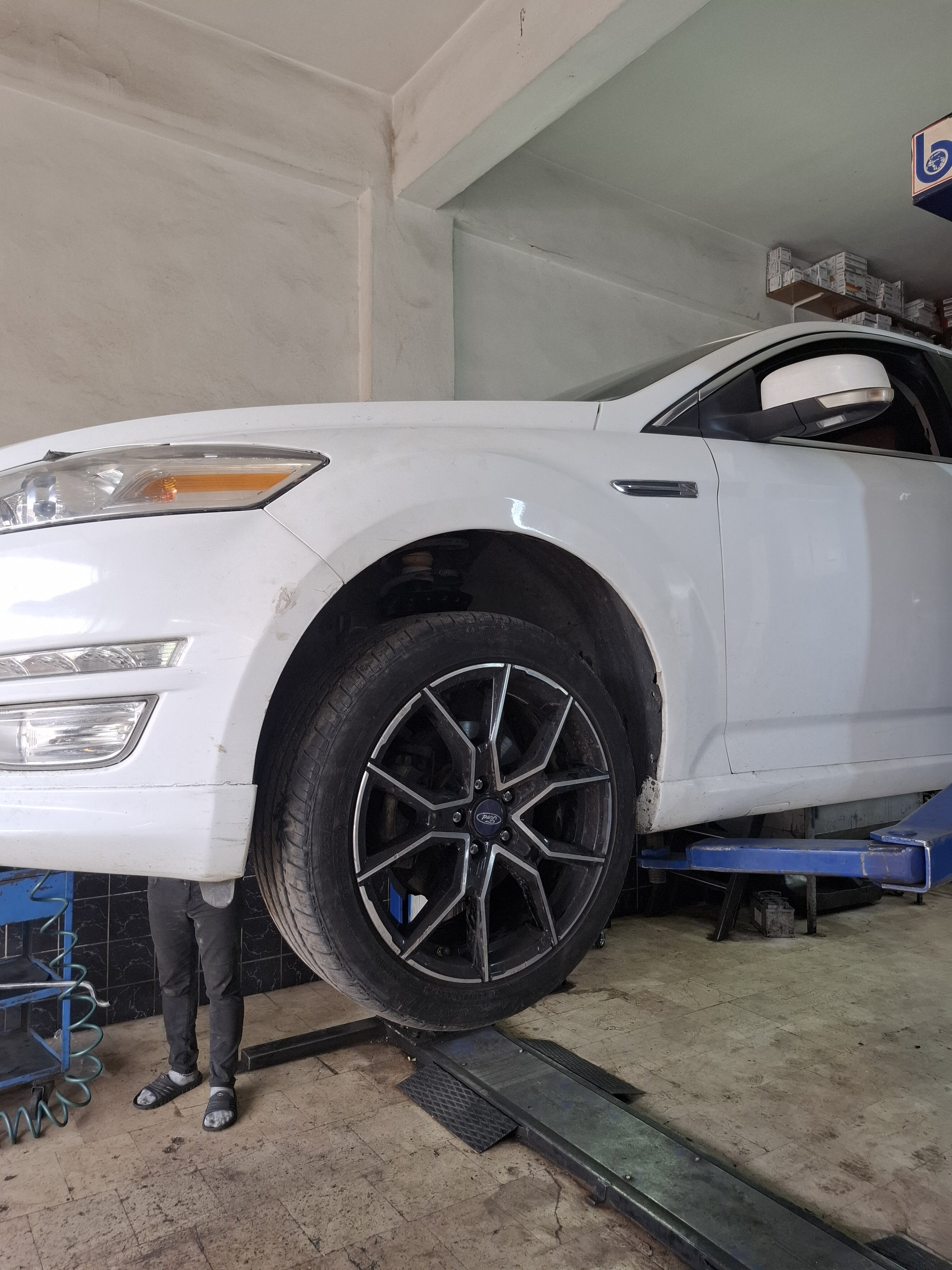

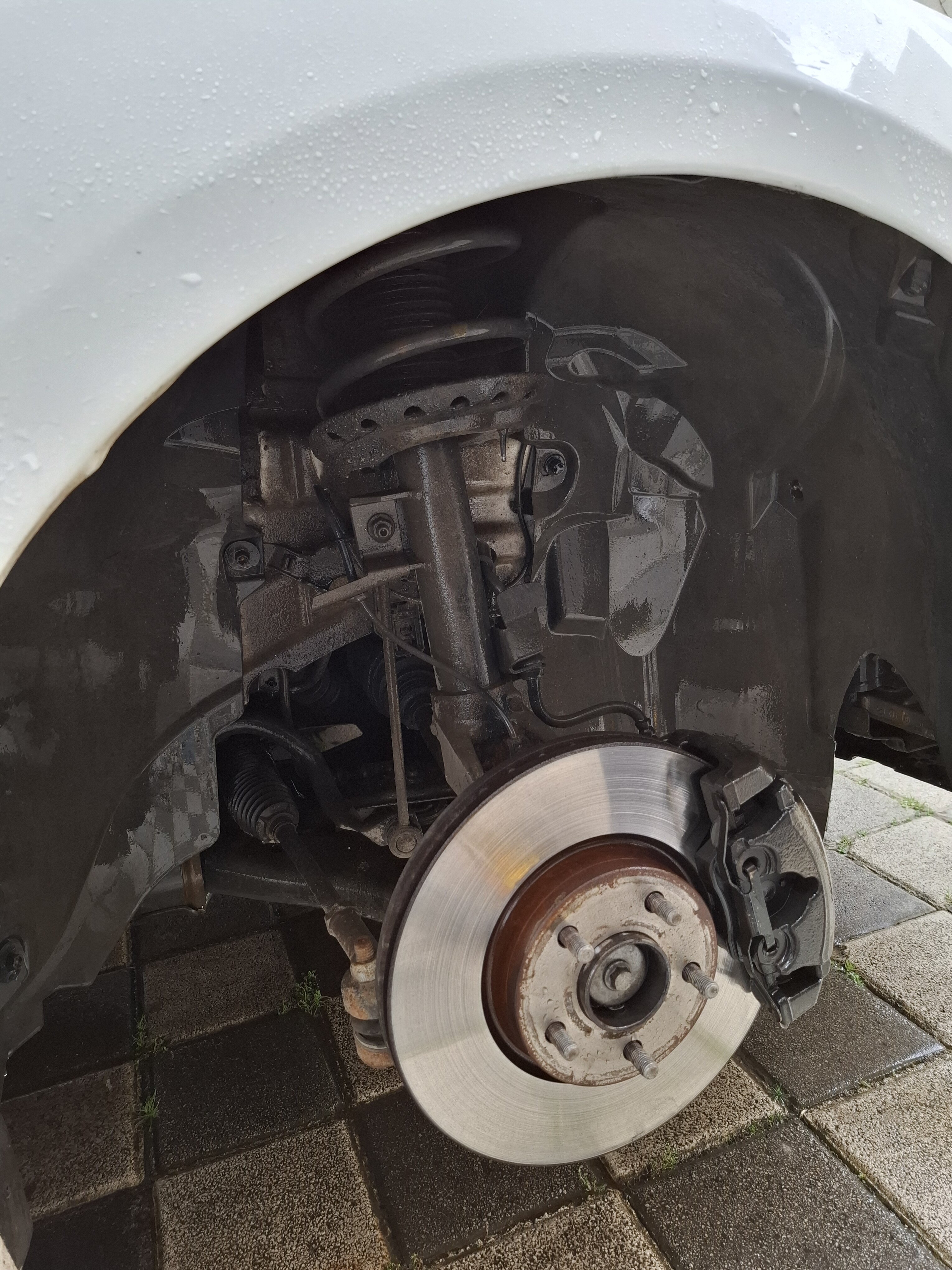

bugün evimize yakın bir yerdeki lastikçiye gittim;
lastiğe giren vida gerçekten çok büyüktü, yama yapmak yerine fitil atıldı;
uzun vadede sıkıntı yaratmaz inşallah diyerek bu şekilde kullanacağız. 10dk'lık işlem için 400 ₺ ödeyip çıktım.

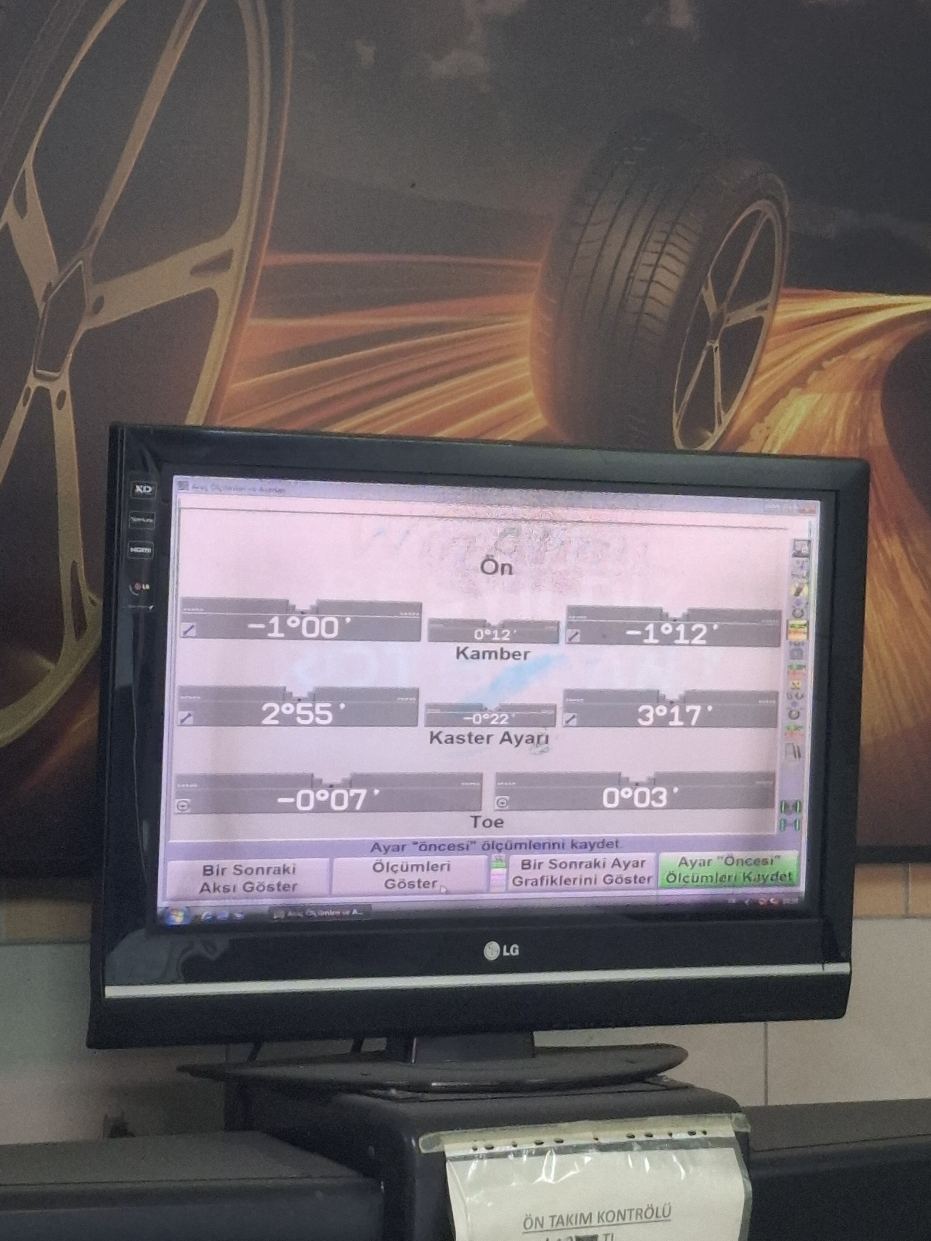

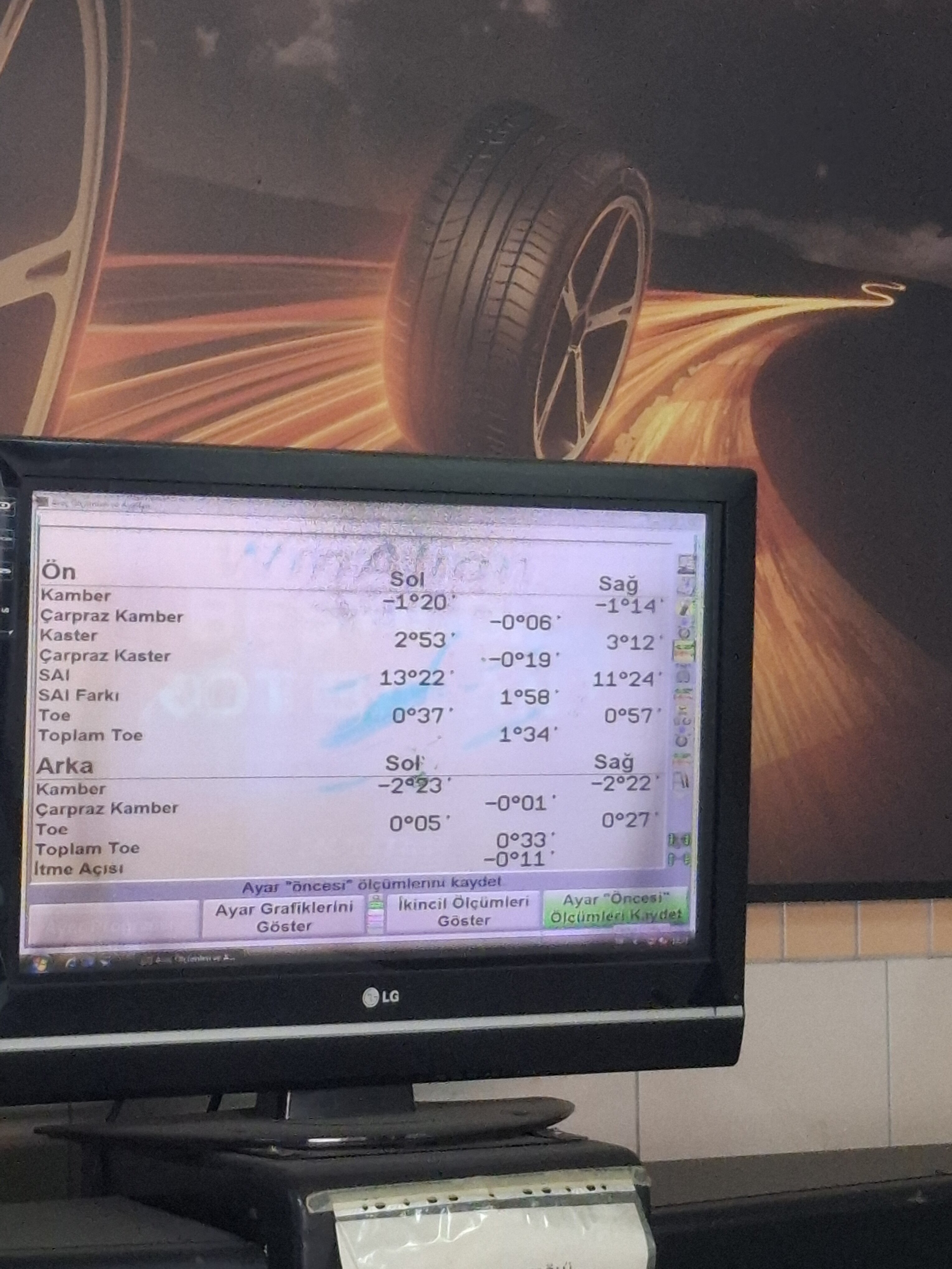

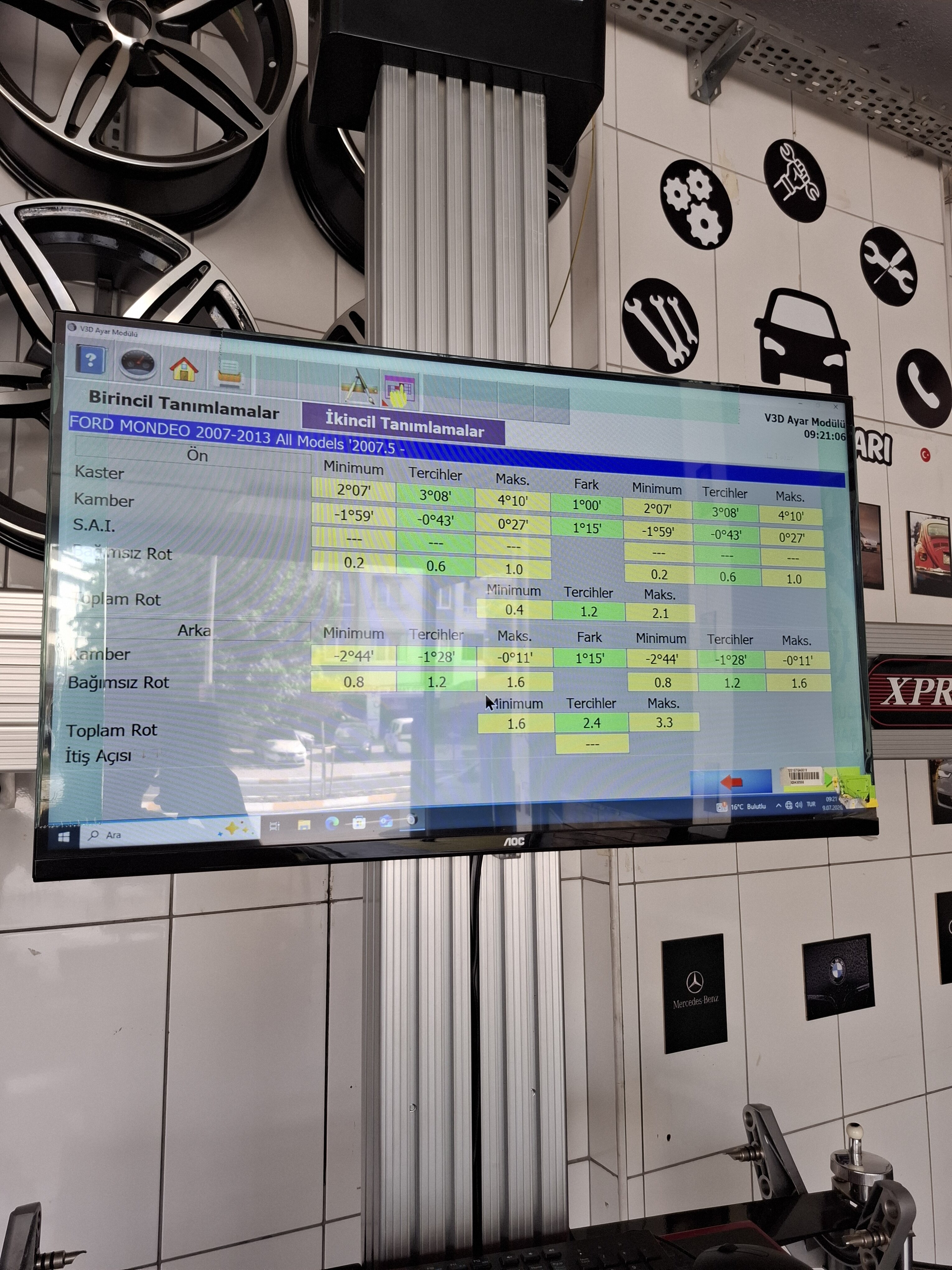

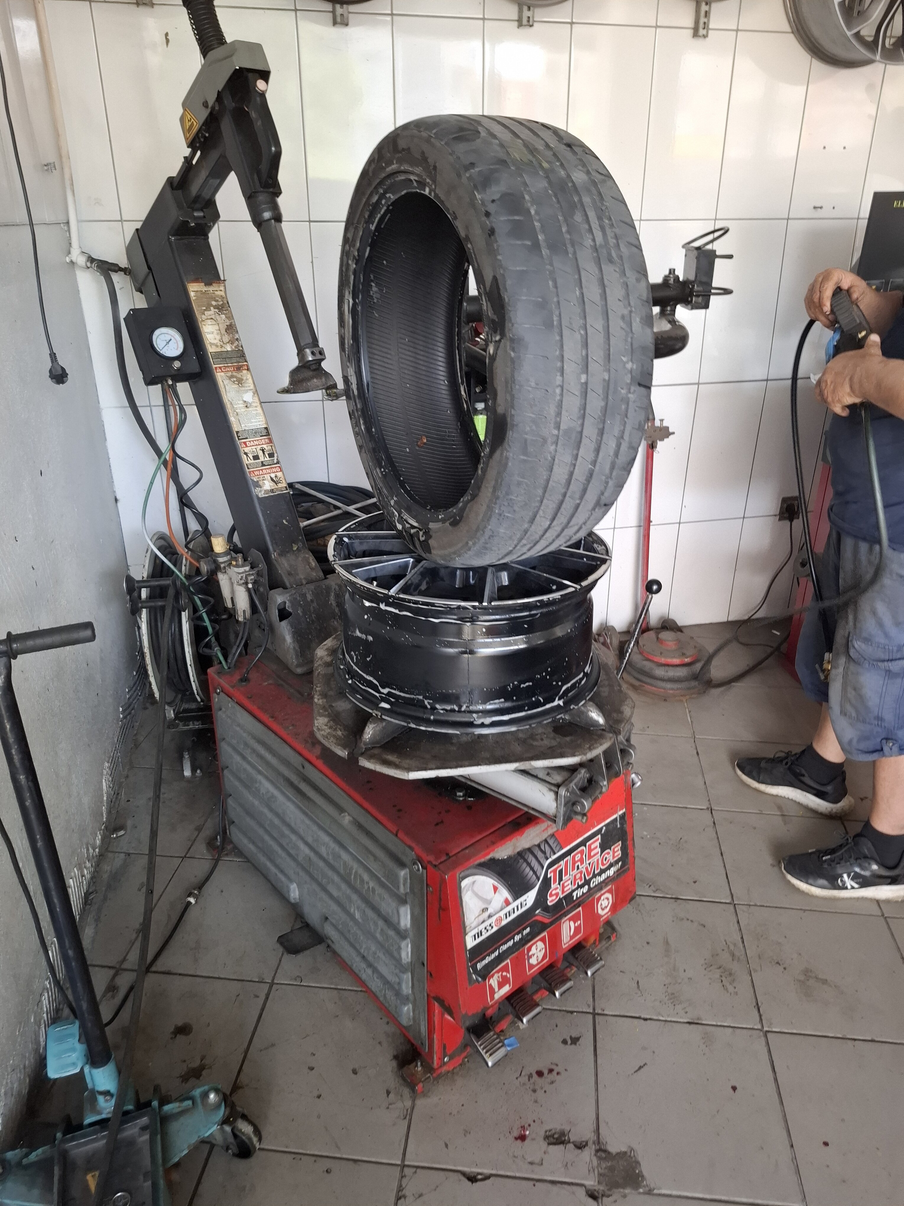

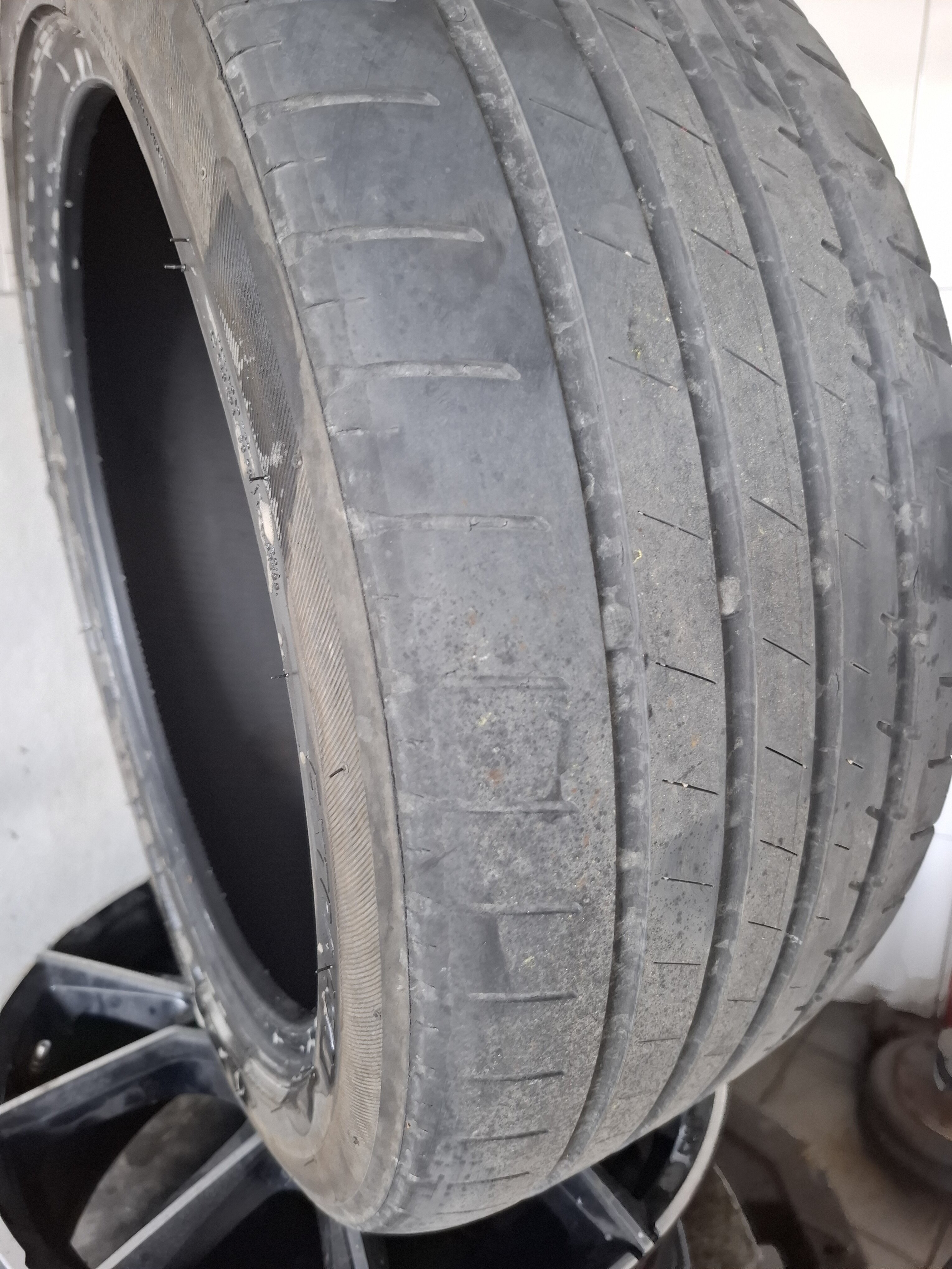

babam atılan fitile çok güvenmediği için aynı yere ilaveten yama yaptırmaya gittim;
yama atıldı, negatif kamberin fazla olmasından kaynaklı lastik içten baya yemiş. Tahmini 25k kmde arka lastikler bu kıvamda.
ayrıca lastiği aldığımız günden beri ilk defa janttan söküldü.
arka kamber değerleri tavsiye edilene göre 1 derece daha az, arka toe ayarları da yine olması gerekenin dışında
bunlar olması gereken değerler. Son salıncak değişiminden sonra değerler şöyleydi;
değerlerin bu kadar farklı olmasını yaylara bağlıyorum biraz. Aracı ilk aldığımız zamana göre arkası alçaldı, daha önceden hiç sürtmeden geçtiğim yerleri son zamanlarda sürterek geçiyor bazen. Belki yay değişimi olursa kamber ve toe değerleri düzelir. Tabi babamın yay değiştirmeye veya herhangi bir şeye uğraşası yok. Sürüşte bozukluk olmadığı sürece her şey 3. planda.
neyse, yama için 500 ₺ ödedim, balansa sokulmasın diye lastiğe işaret koyup öyle taktı adam.

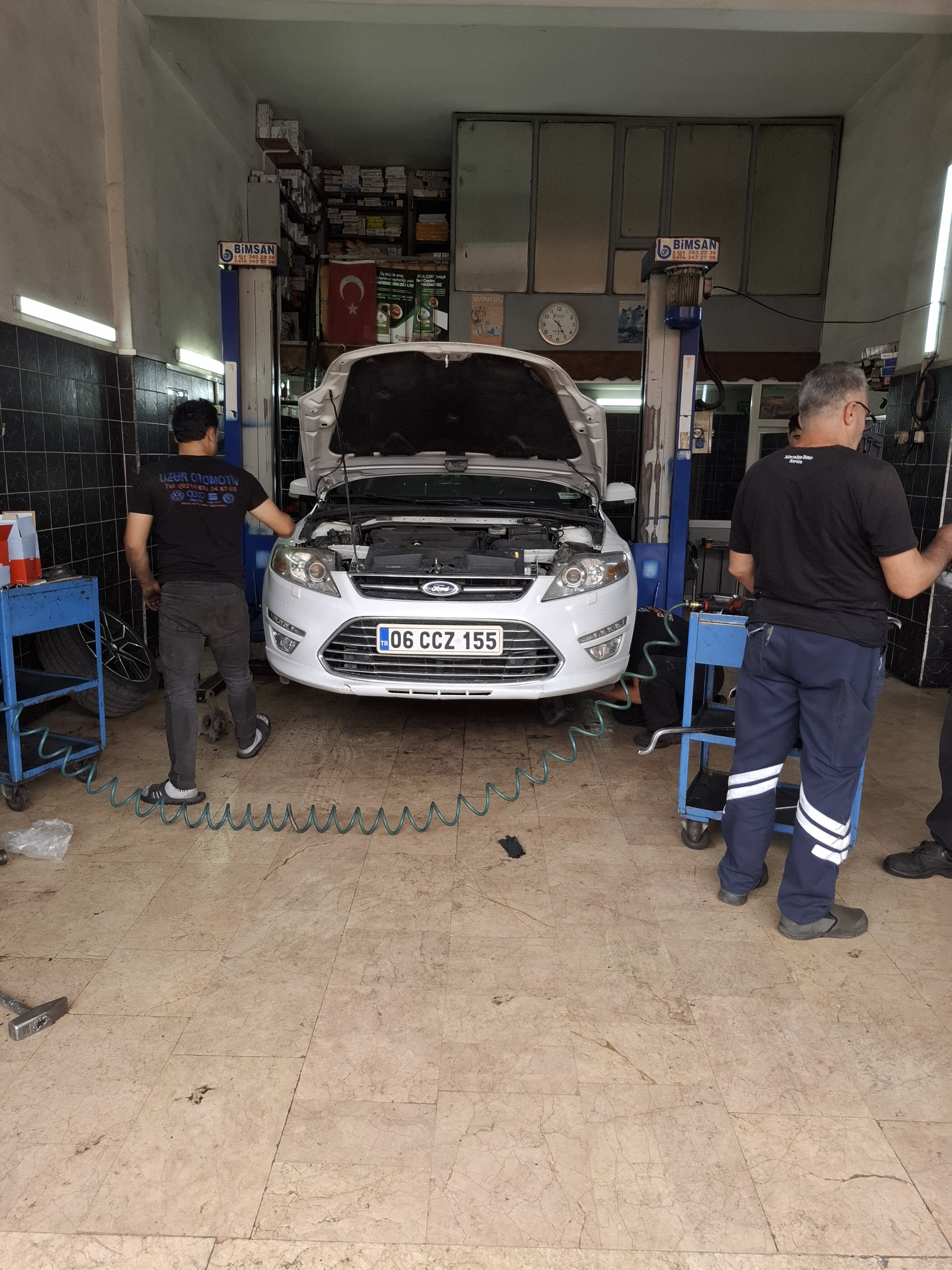

Bide şu lip, marşpiyel eki gibi şeyleri söksek nasıl durur merak ediyorum bazen. Bugün yine lifte alınca sol marşpiyel kastı baya, liftten inince elimle düzeltmem gerekti. Birleşim noktalarındaki boya çatlamalarını saymıyorum bile.

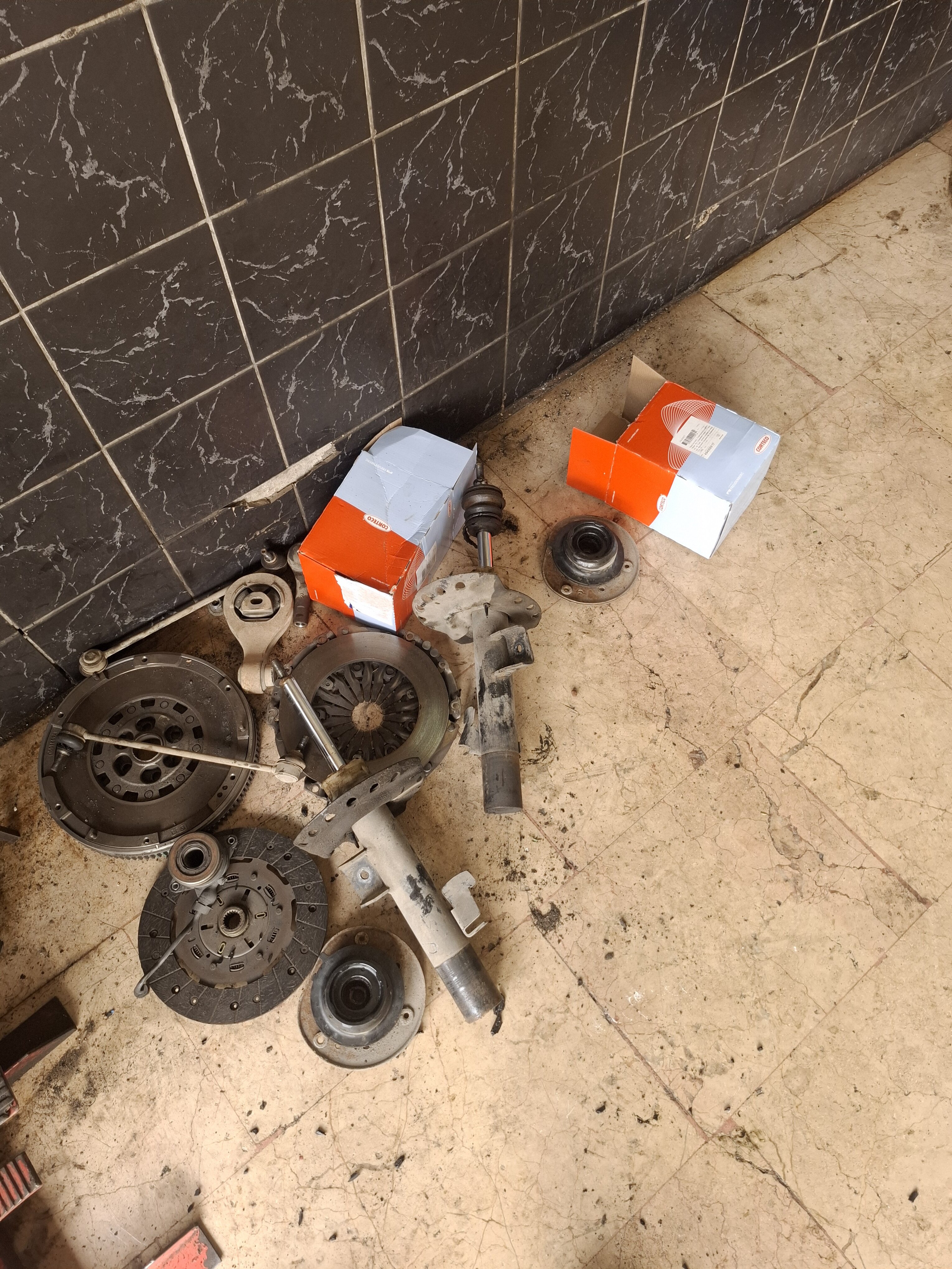

tahmin ediyorum ki aldığımızdan beri eskimiş, özellikle son 5-6 ay tamamiyle patlak dolaştığımız ön amortisörler bugün değişti.

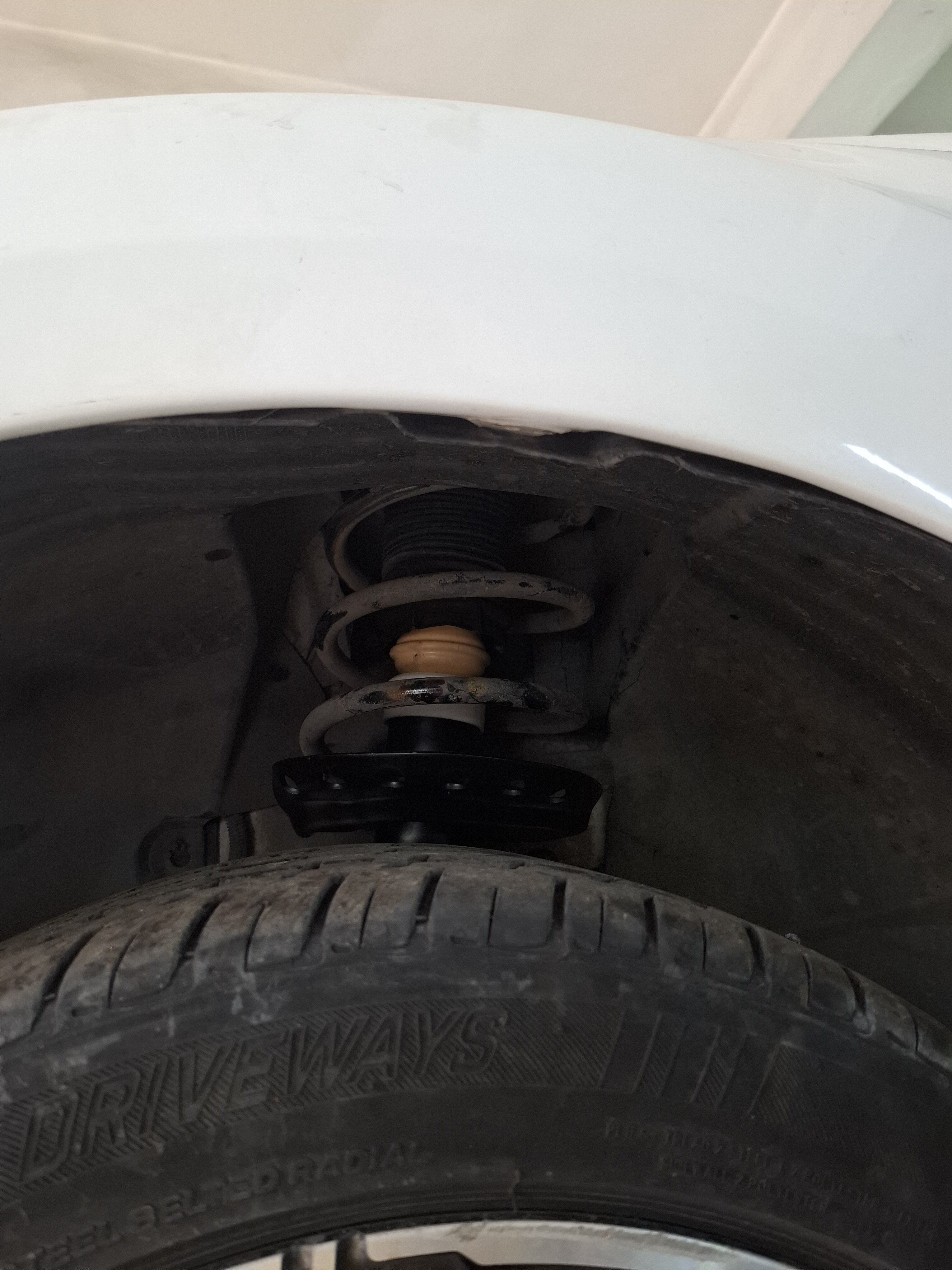

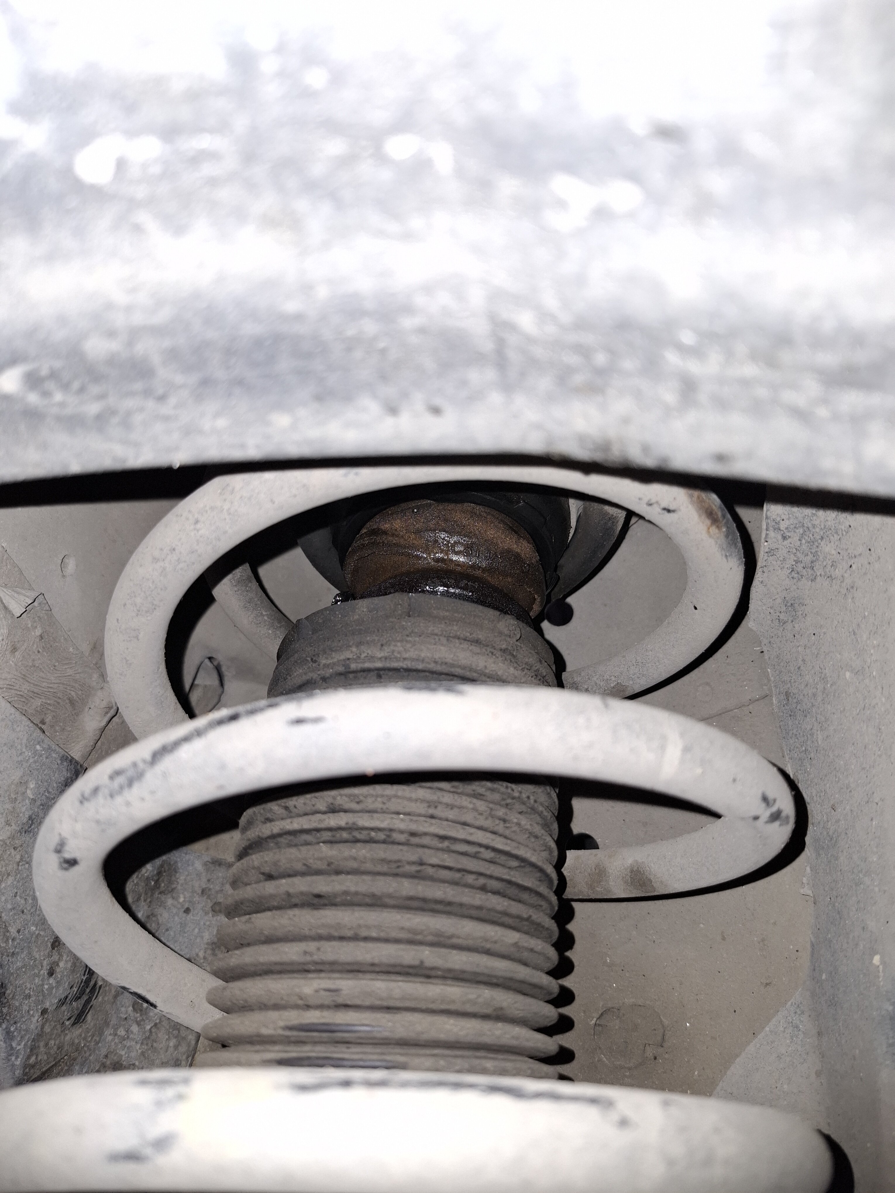

Diyeceksiniz hiç mi fark etmediniz patlak olduğunu. Açıkçası aldığımız zaman da ön amortisörler yumuşak olduğu için son 3-4 aya kadar şüphelenmemiştim. Artık her keskin geçişte diplenmesi, dalgalanmalarda sürekli kafanın hoplaması, viraj içinde veya düz yolda fark etmeksizin her çukurdan geçerken direksiyonun titremesi, tümseklerde sürtmediği yerden sürterek geçmeye başlaması gibi bir sürü etken oluştu. 5 km/h hızla sert fren yapınca bile kafa sallanıyordu. İlk başta D sınıfı diye normal sanıyordum ama artık salınım seviyesinin boku çıktığı için alttakımda değiştirmediğimiz son elemanı da kontrol edip değiştirelim dedik.
Arka amortisörler sağlam. Zaten aracın arkasına oturduğumda daha az salınım oluyordu, daha konforlu geçiyordu çukurlardan. Filtreleme konusunda öne göre daha iyiydi.

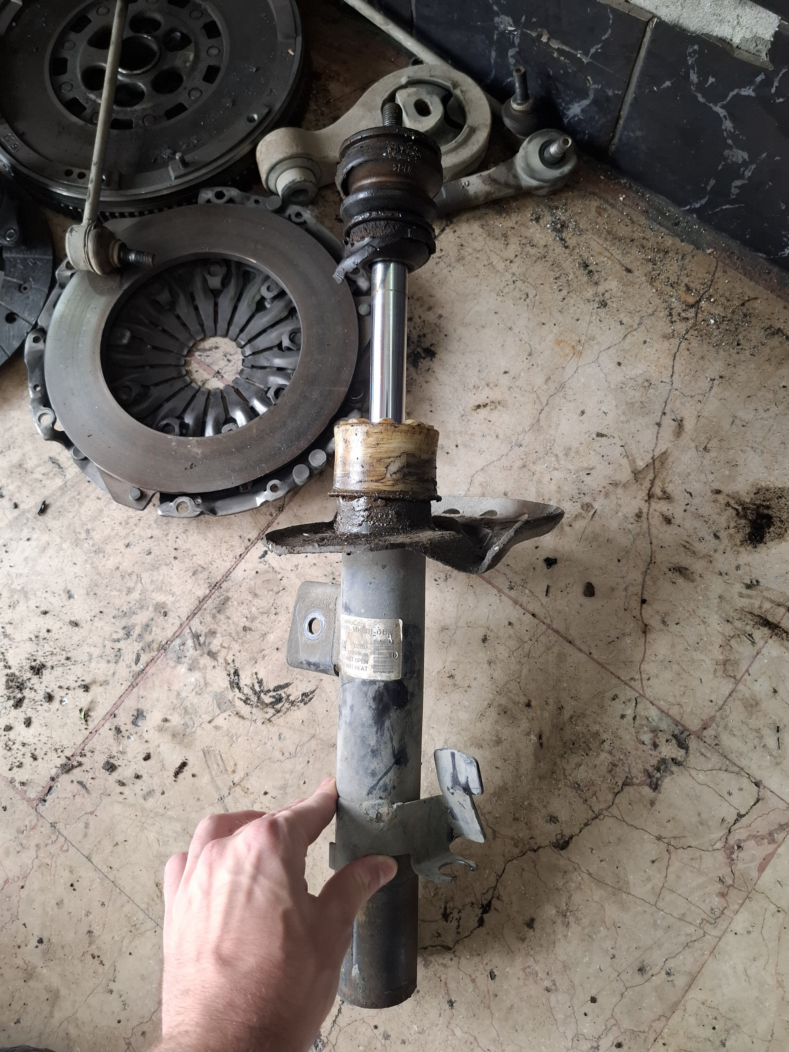

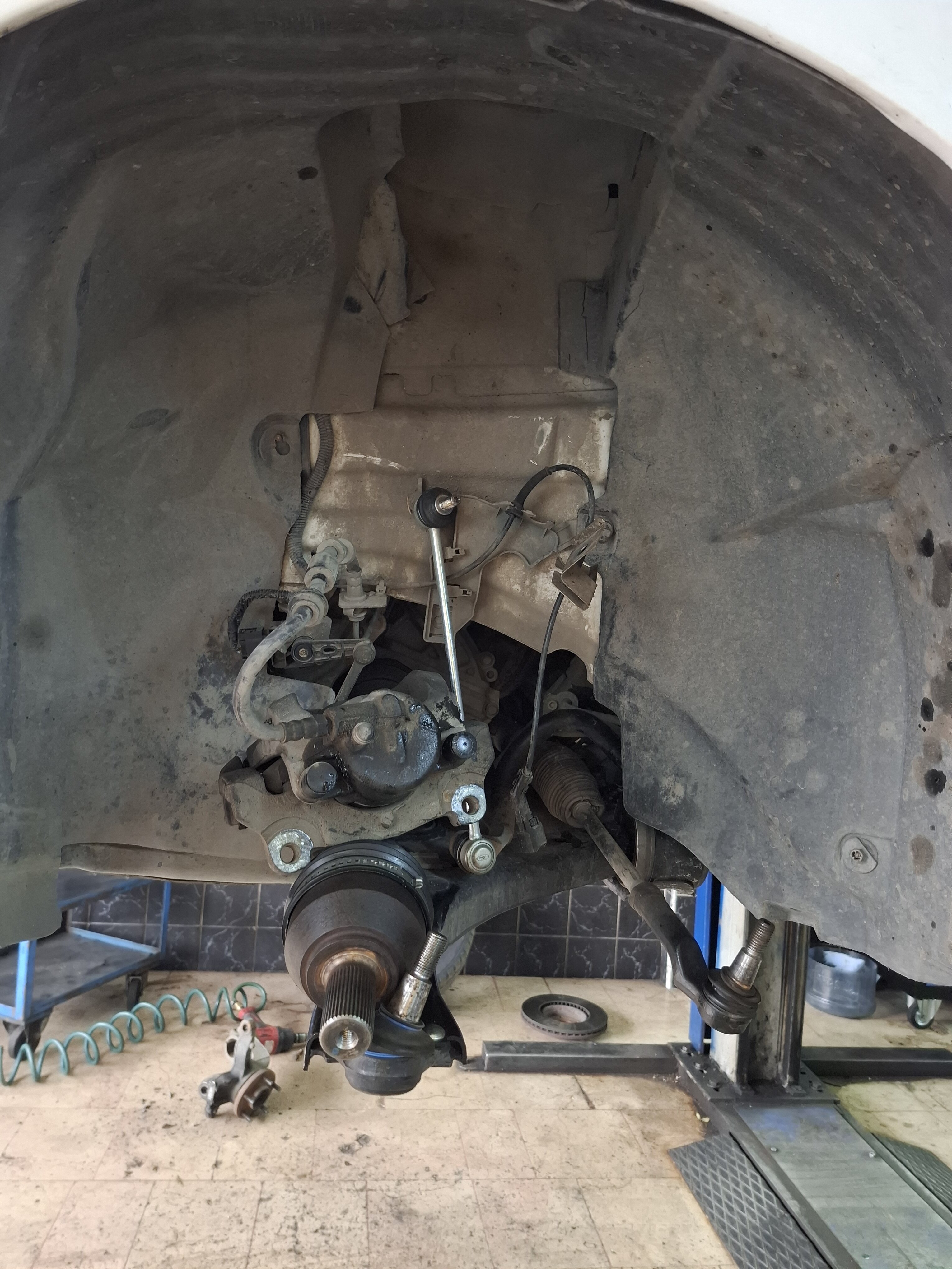

araçtan çıkan amortisör Fomoco orijinal. En son 50-60 bin km civarı kaza kaynaklı değiştiğini biliyorum, 246.500 km'ye kadar olan süreç meçhul :d ;
kendini toplamıyor bile 😃, takoz da dağılmış nerdeyse.
yağlar hep takoza bulaşmış.

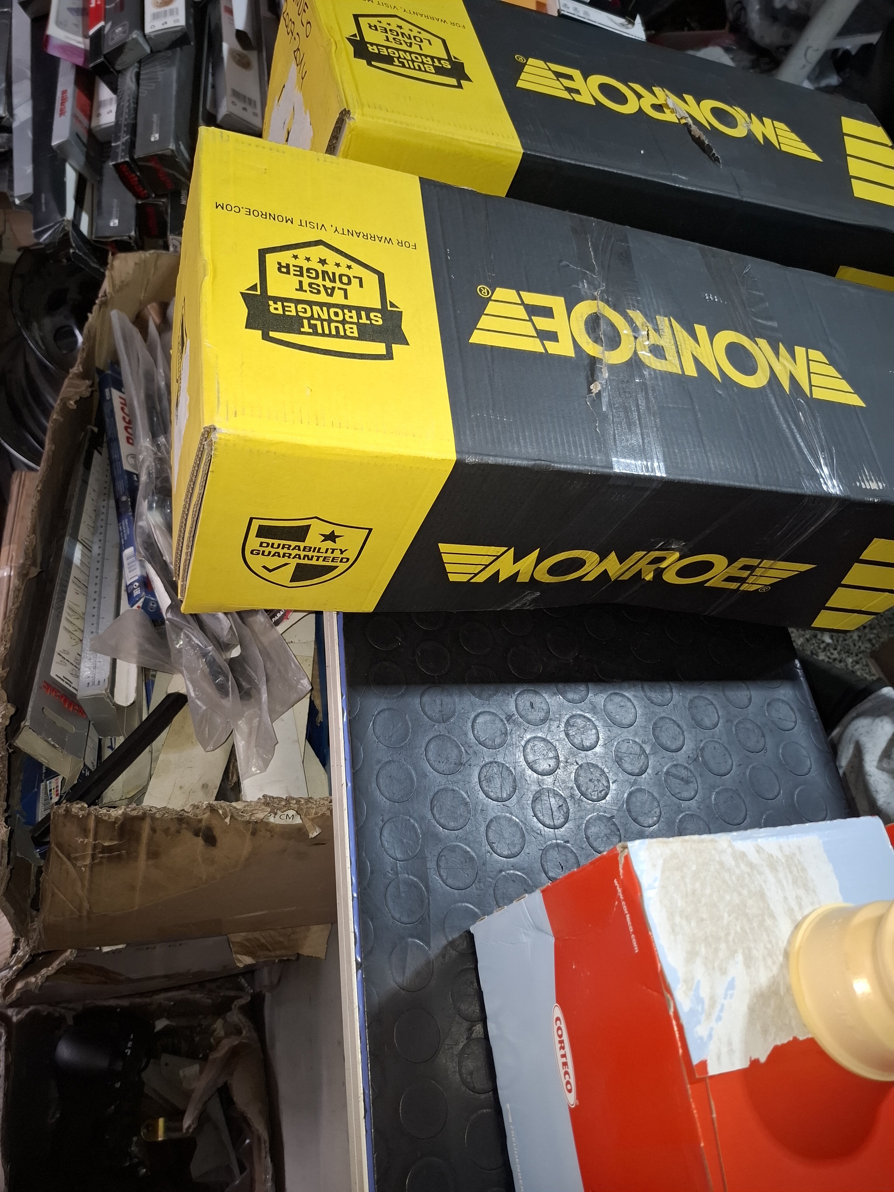

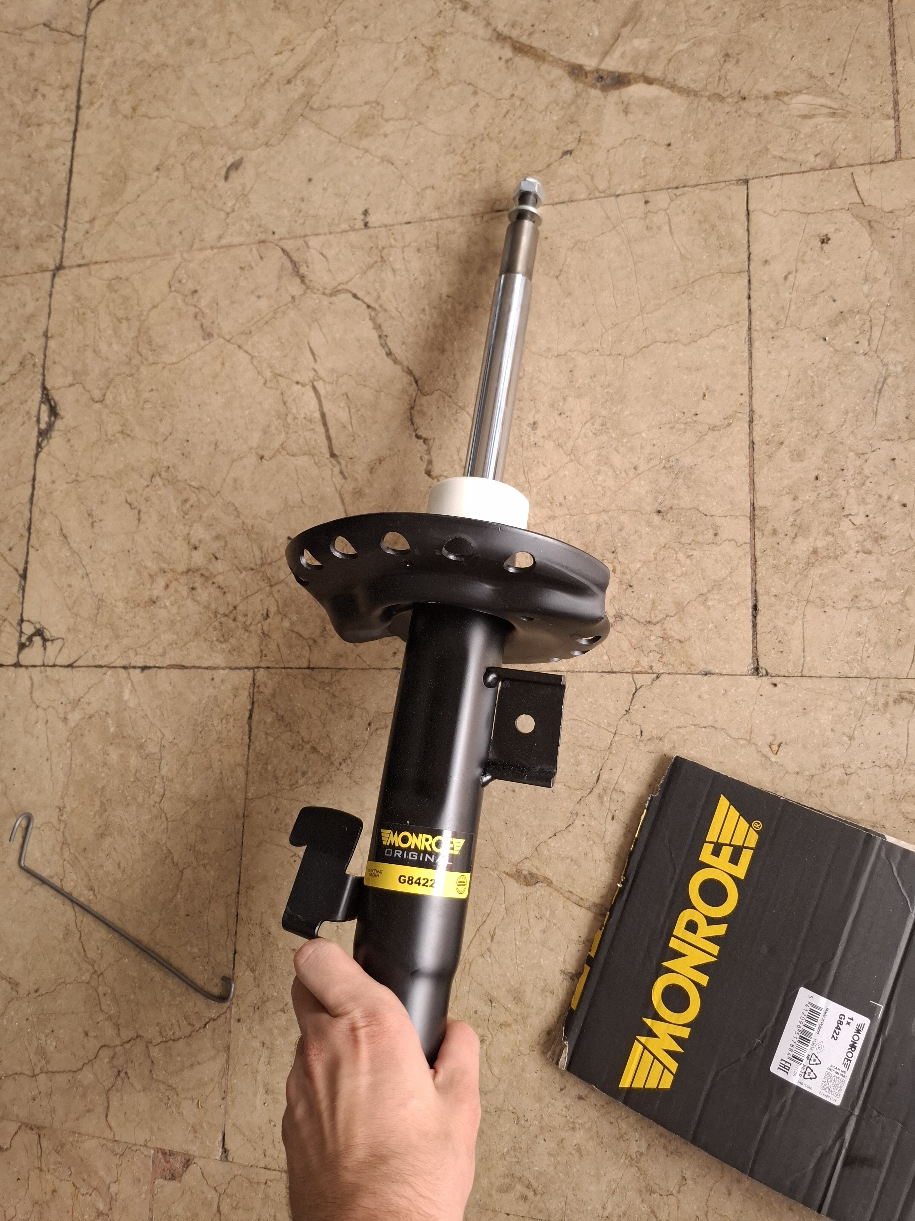

Parçacıdan Monroe amortisör, corteco kule takozu - bilyesi aldım. (sachs isterdim ama ellerinde yokmuş, plansız olunca monroe taktırdık)
2 amortisör için 7.600, kule ve amortisör takozları, kule bilyesi içinse 4.200 ₺ verdim.
eski amortisör böyle çıktı, baya baya amortisör diye bir şey kalmamış.
kavrama plakaları ve askı rotları hariç bizim arabadan çıkanlar.
liftteyken önceki hâline göre tekerler daha yukarıda, belki yeni takıldığı içindir bilemiyorum.
ustaya işçilik için 2.500 ₺ verdim, normalde 3k alırım diyordu da artık insiyatif mi davranıyor yoksa yine normal fiyattan mı kitliyor bilemiyorum. Son zamanlarda yapılan alttakım işçilikleri için fazla para harcandı, tekte hepsi değişseydi 5-6k boşa gitmezdi.
Kontrol amaçlı rota sokturdum, 1000 ₺ de oraya bayıldım 🙂.
Sonuç olarak aracın kaderi değişti.

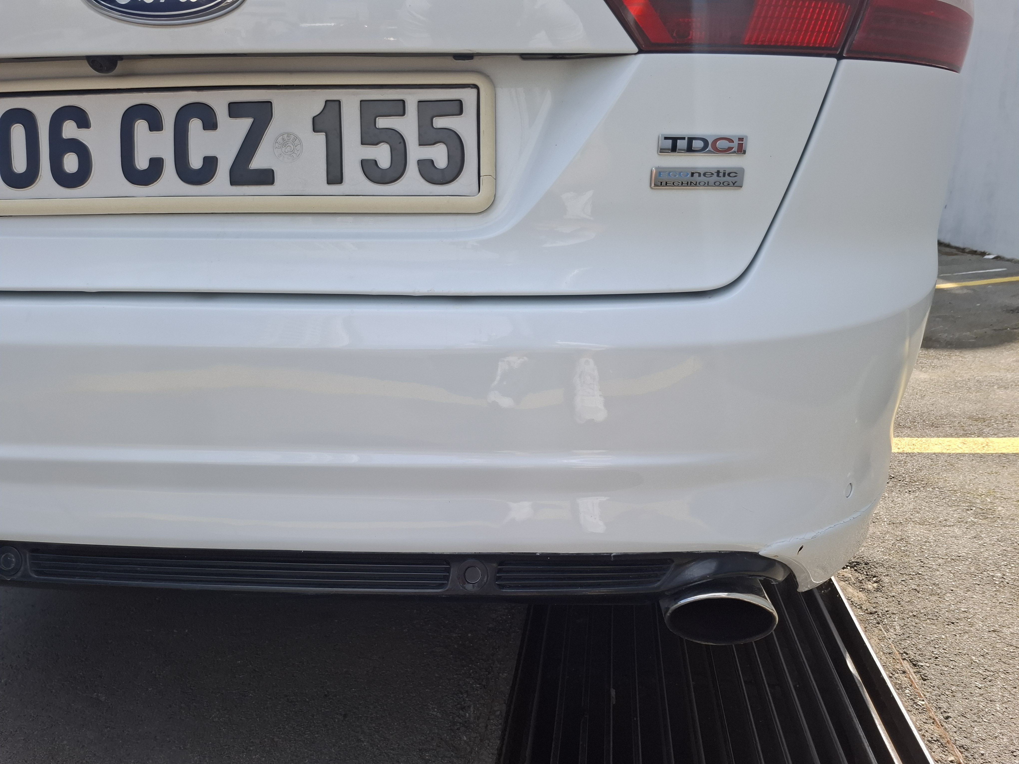

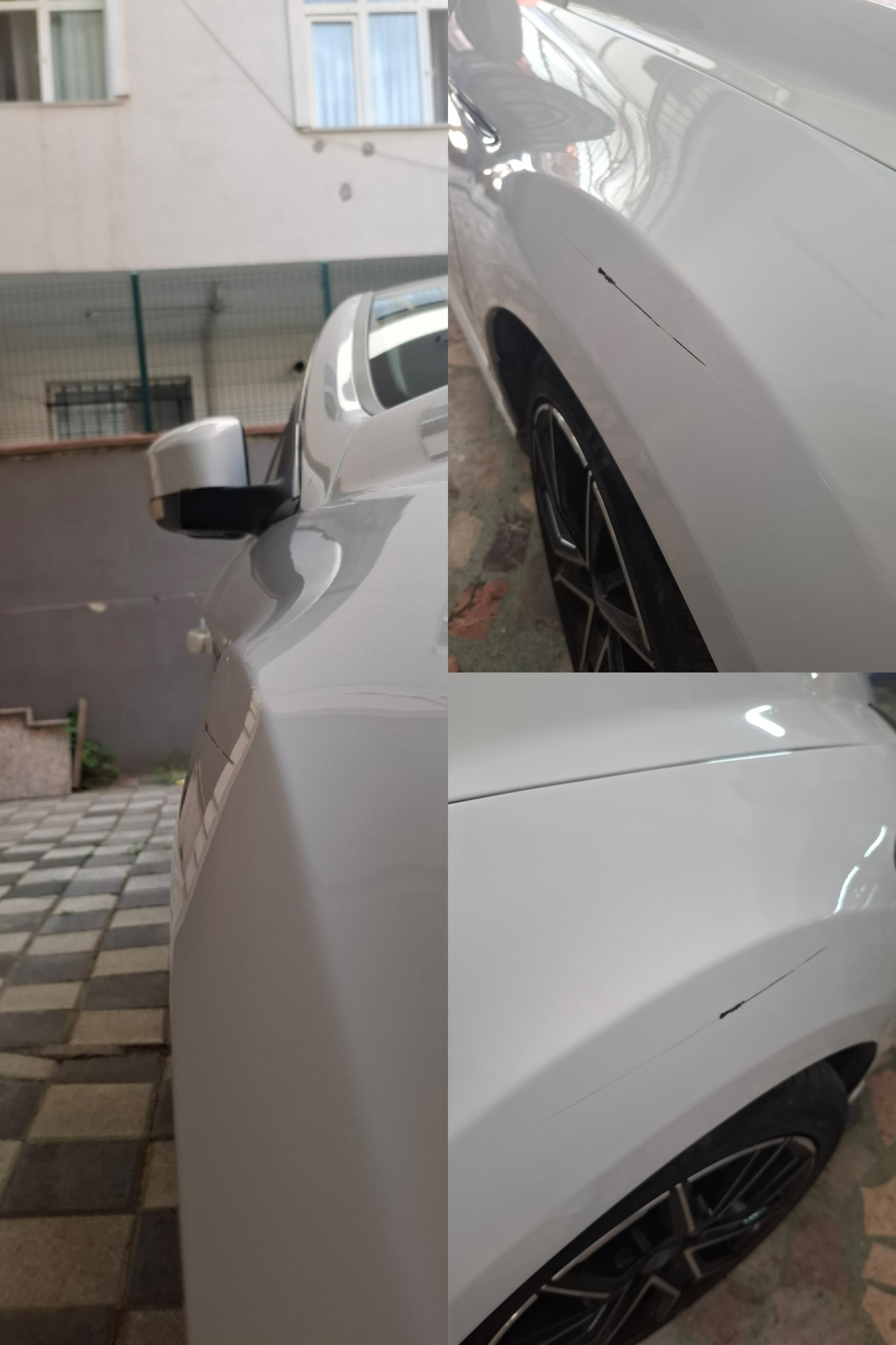

1.5 hafta önce ablam arabayı ekteki kamyonete sürtmüştü;
görüldüğü gibi göçüklü derin çizik oluştu.
Bu şekilde kaskonun mini onarımına götürdüm - daha önceden ablam dozere arka tamponu da vurmuştu, ondan dolayı macun çatlağı da vardı, onu da gösterdim - tabi kabul etmediler.
Nedeni de şu, tampon lokal işlemle halledilebiliyor ama çamurluktaki göçük 10cm üzeri olduğu için belli standartın dışına çıkıyor. O yüzden göçüğü ümraniye sanayide boyasız göçük düzelten bir yere götürdüm.
gayet temiz bir işle göçük düzeltildi, adamın adı göçükçü selim'di, ümraniye sanayideki diğer ustalara göre gayet güler yüzlüydü.
İlk başta babama 4k ₺ demiş ama babam 2.5k ₺'ye işi çözdü. Uygun mudur değil midir bilemem.
Sonrasında tekrar randevu alıp mini onarıma götürdüm. Bu sefer farklı bir eleman baktı, göçüğü düzelttirmeye rağmen kabul etmedi.
Nedeni de şu; dediğine göre mini onarım anahtar çiziği gibi olan 30cm'ye kadar olan çizikleri karşılıyormuş. Böyle derin çizikler kaporta + boya statüsüne girip 10cm'ye kadar karşılanıyormuş.
Ben de tabi itiraz ettim, servis yetkilisi gelip baktı, o şekilde onay verildi.

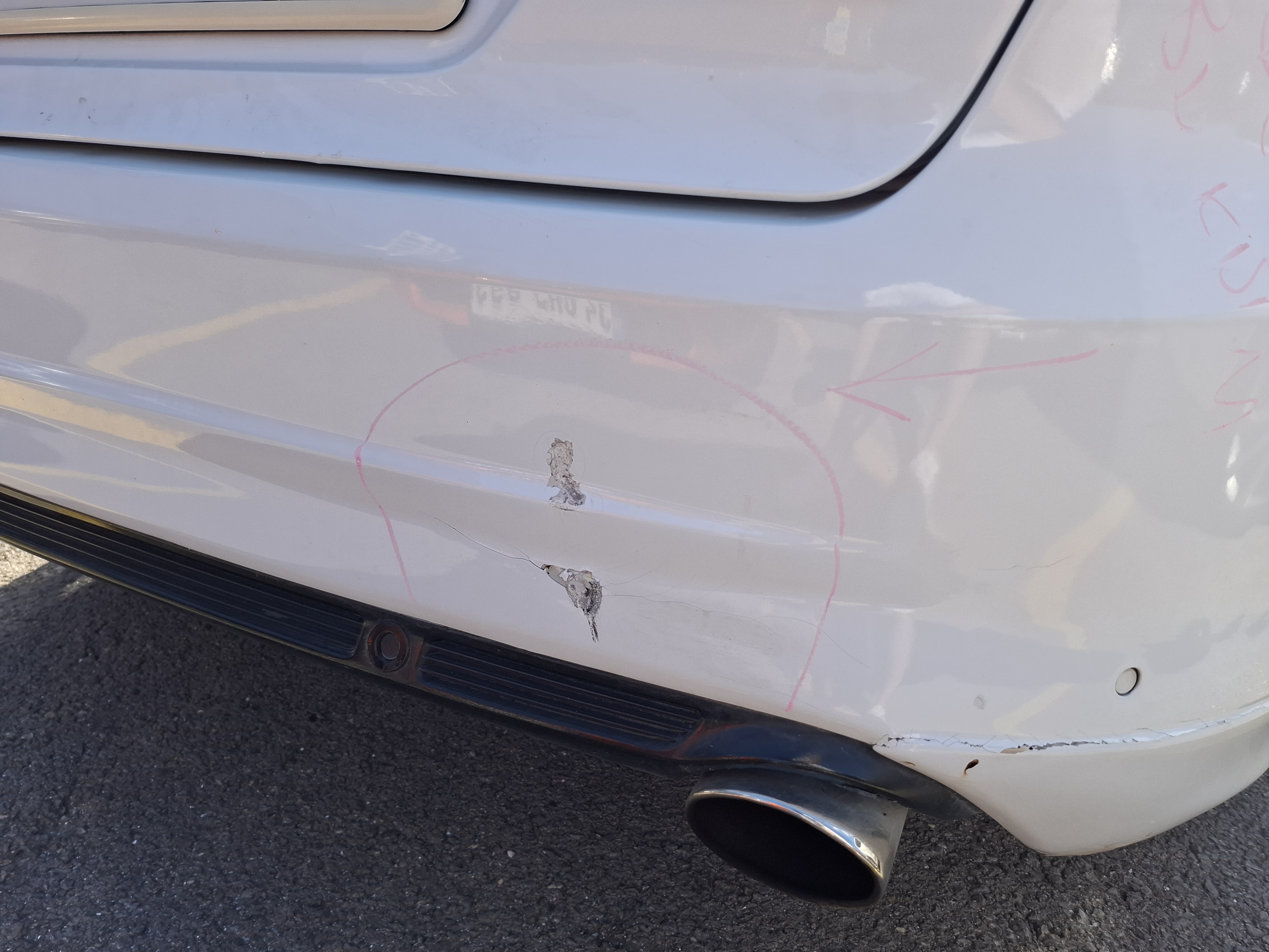

Ayrıca arka tampondaki macun çatlağını yapmak istemediler. Sadece çatlak kısım değil, başka kılcal çizikler de olduğundan dolayı komple boyanması gerektiğini söylediler. İlave bahane olarak tampon ekinde olan çatlağı da gösterdiler.
Tabi ben de kılcal çizikler ve tampon ekinde bulunan boya kusurları umrumuzda değil, sadece macun çatlağı olan yeri yapın dedim. Bant izinden de bahsettiler, o da umrumuzda değil dedim. Yazılı olarak bunu ekleyip o şekilde aracı teslim aldılar.
Bugün de aracı teslim almaya geldim.
İlk bakışta bir şey göremeyip hemen binanın arkasında olan yerde lastiklerin havasına bakayım dedim. Tam o esnada çamurluk tarafında işçilik kusurları gözüme çarptı :d .
Bunları görünce hemen geri gittim, dedim böyle böyle, servis yetkilisi geldi tekrardan.
adamın dediğine göre 'pasta', benim dediğime göre boya sıçramaları vardı. Tabi lafı uzatmadan adam aracı aldı, görünen kusurları hallettirip araç geri geldi.
İş tamam oldu. Başka problemler olmadan aracı kullanmaya devam edebiliriz umarım.

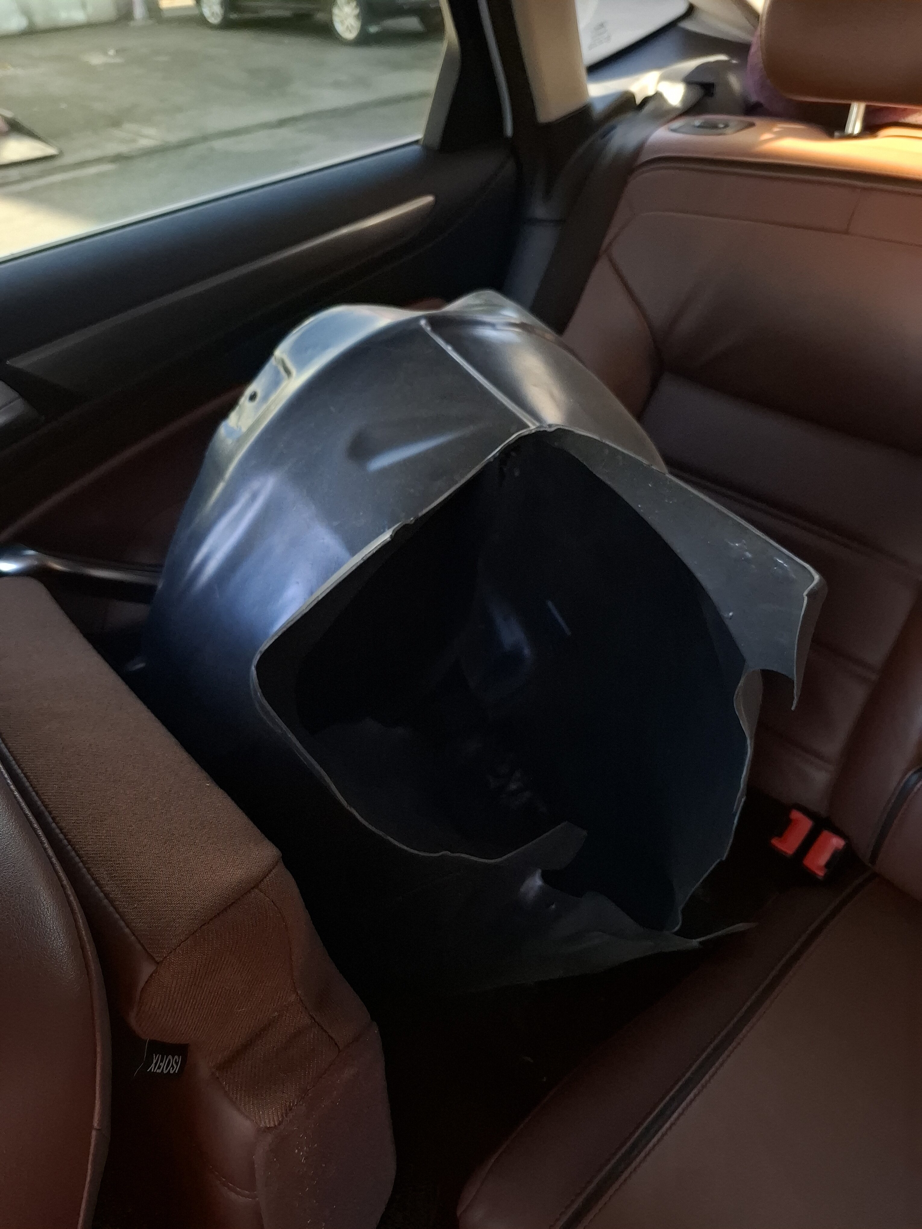

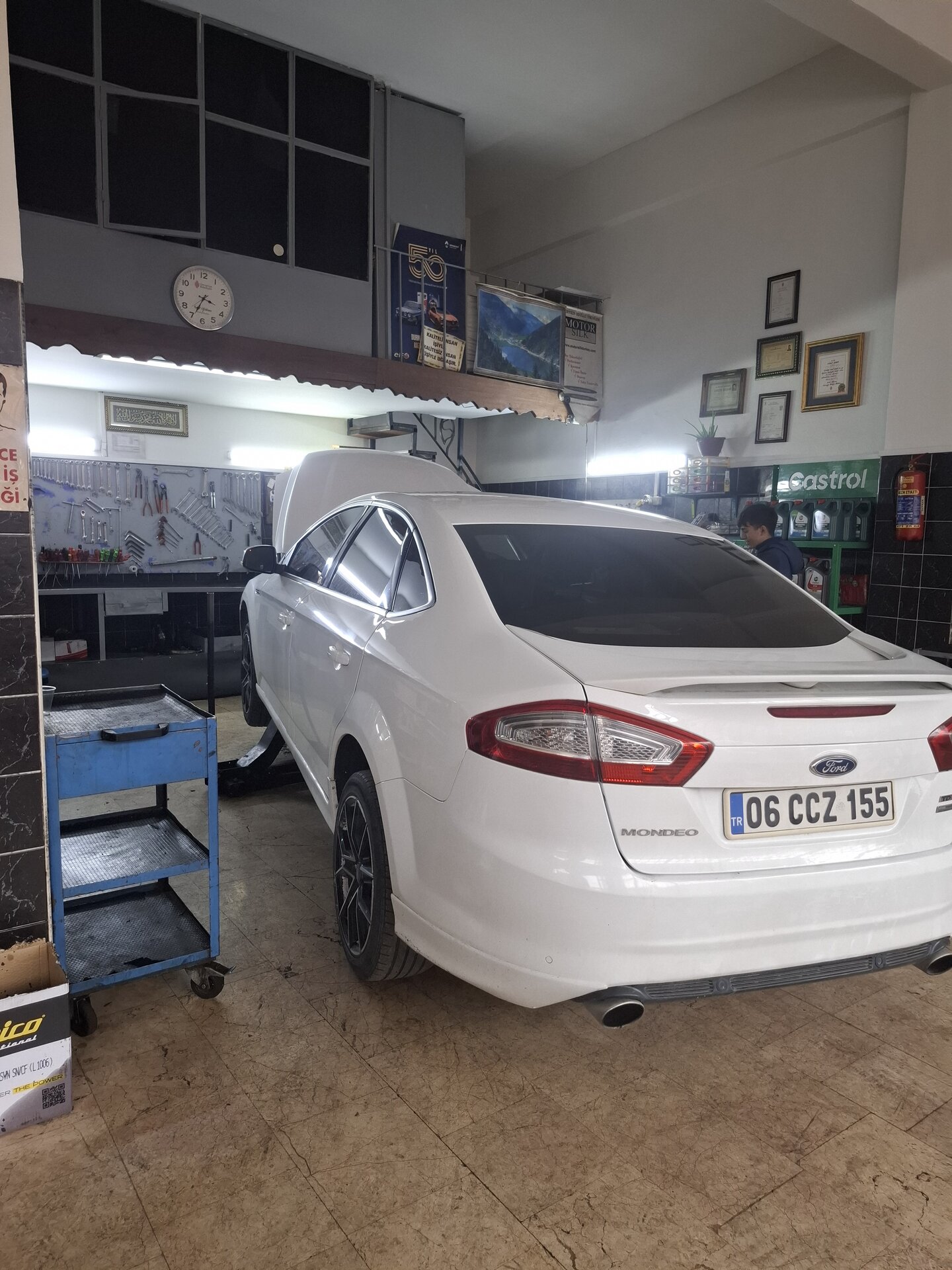

Bugün sağ ön çamurluk davlumbazını ustamızda değiştirttik;
yan sanayi parça, kadosan sanayide ford parçacısından 600 ₺'ye aldım, 200 ₺'ye ustamıza taktırdım.
öncesinde davlumbaz kırıktı + son 1 ayda direksiyonu çevirince tekere sürtüyordu.
bu foto 6-7 ay öncesine ait, kırık gözüküyor.

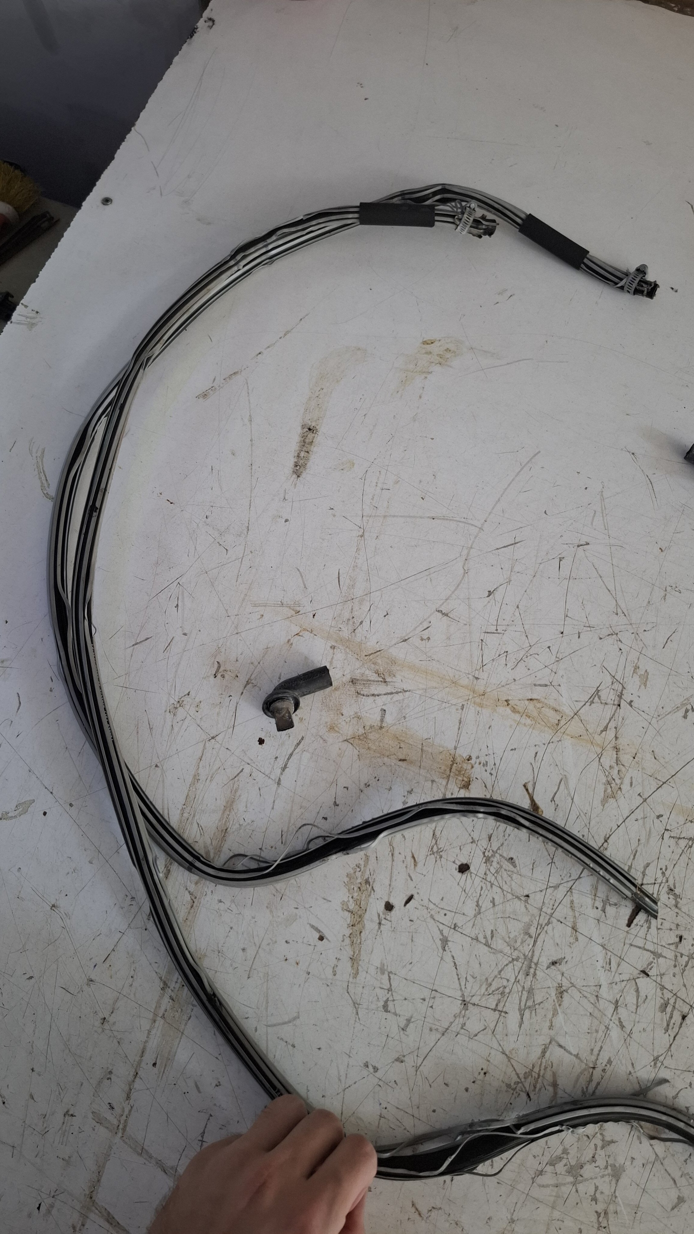

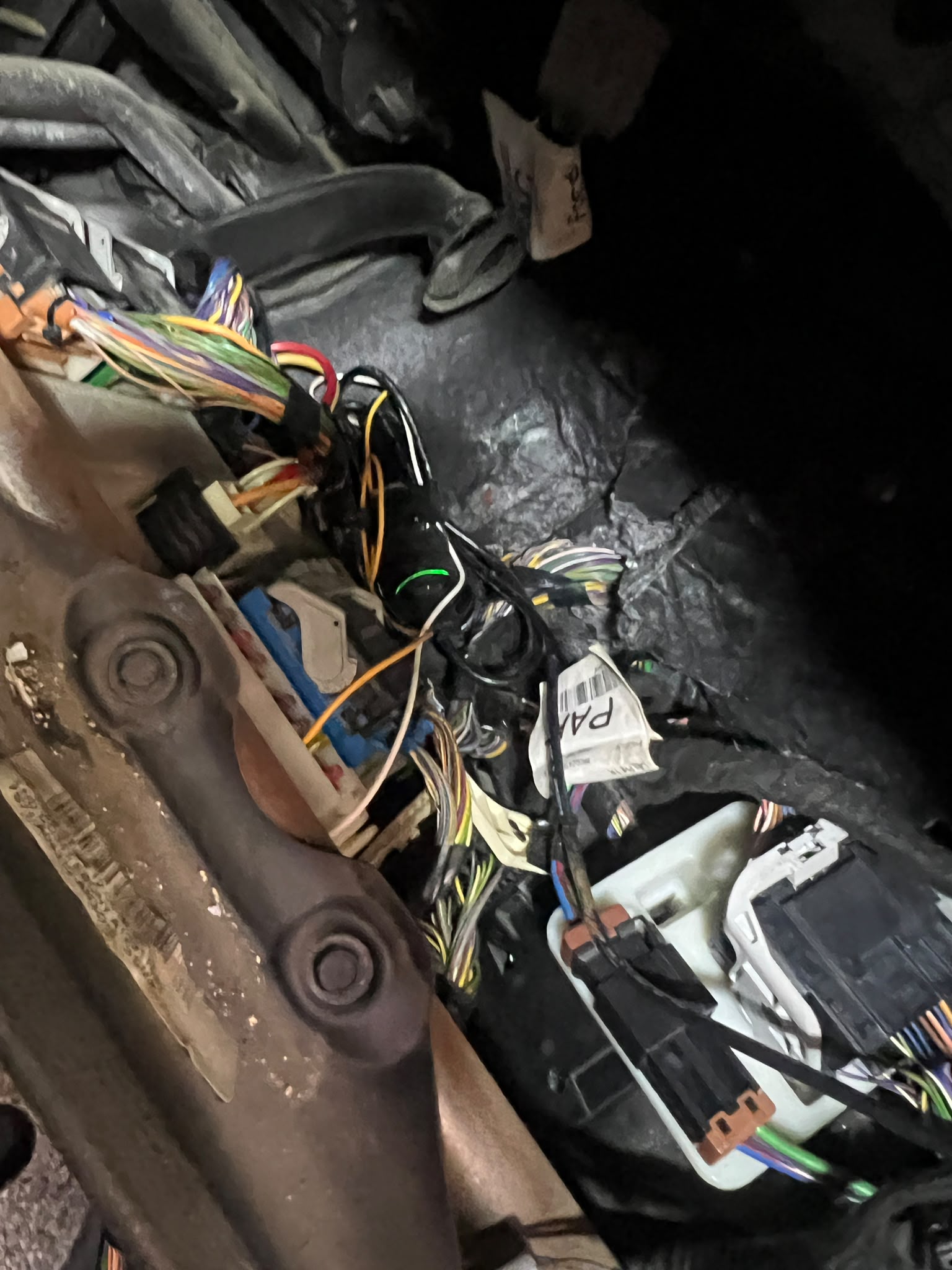

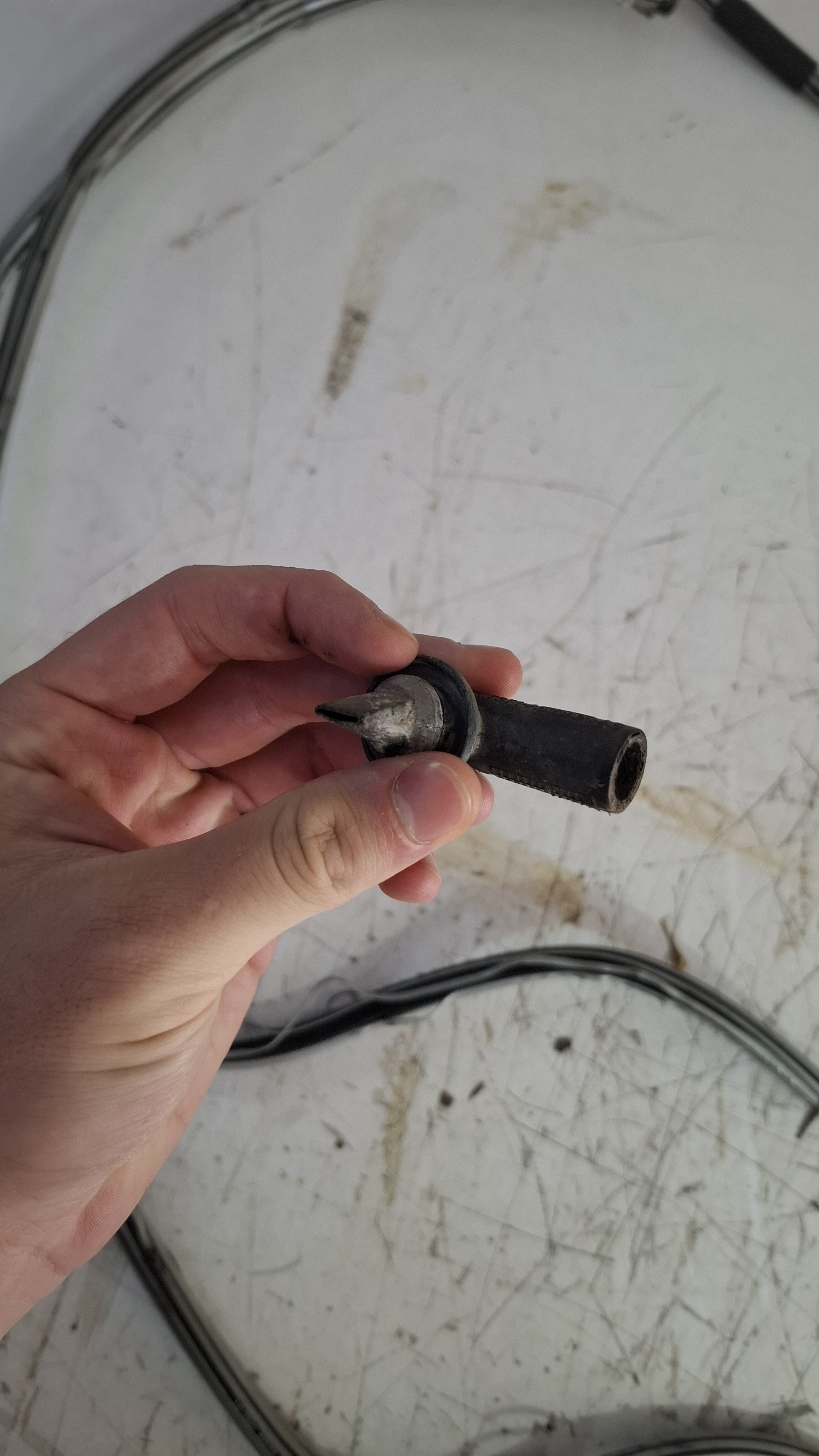

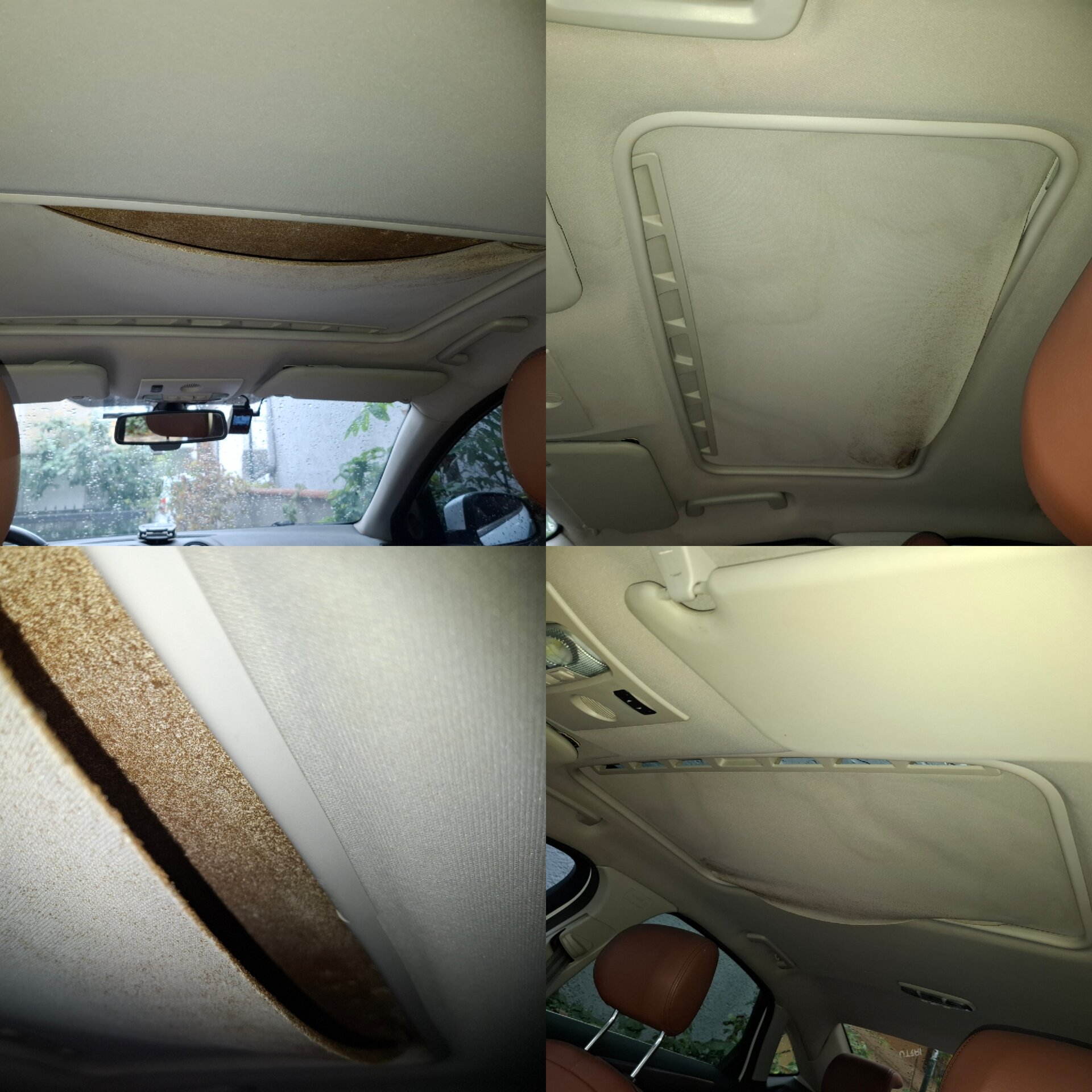

ayriyeten öndeki sunroof kanallarının sürekli tıkanıp içeriye su aldığı için ustamızın tavsiye ettiği sunroofçuya gittim. Daha öncesinde bu kanallar tıkandığı için konfor beynine su alıp beyin tamiri yapmamıza neden olmuştu + sol taban halısı komple su içindeydi + öncesinde tavan döşemesinde su lekeleri oluşmuştu. Hazır sonbahara yaklaşıyorken önlem amaçlı birkaç işlem yapıldı.
Öncelikle o dönem üretilen mondeo, c-max, galaxy gibi sunrooflu olan ford modellerinde bu durum kronik olarak var. Tahliye hortumunun ucunda bulunan dirsekten dolayı ve hortumun bazı noktalarda bükülü kalmasından dolayı zamanla tozdan kirden bu kanallar tıkanıyor. Tıkanınca da içeri su alıyor;
bu gördüğünüz dirsek, hortumun en ucunda bulunuyor. Konfor beynine yakın bir nokta olmasından mütevellit içeriye su alınca bizim yaşadığımız elektronik arızaların yaşanması muhtemel.
Yine hortumun kendisinde de sürekli bükülü kalmış kısımlar belli oluyor. Ayrıca hortum sert bir yapıda, çatlamaya müsait.

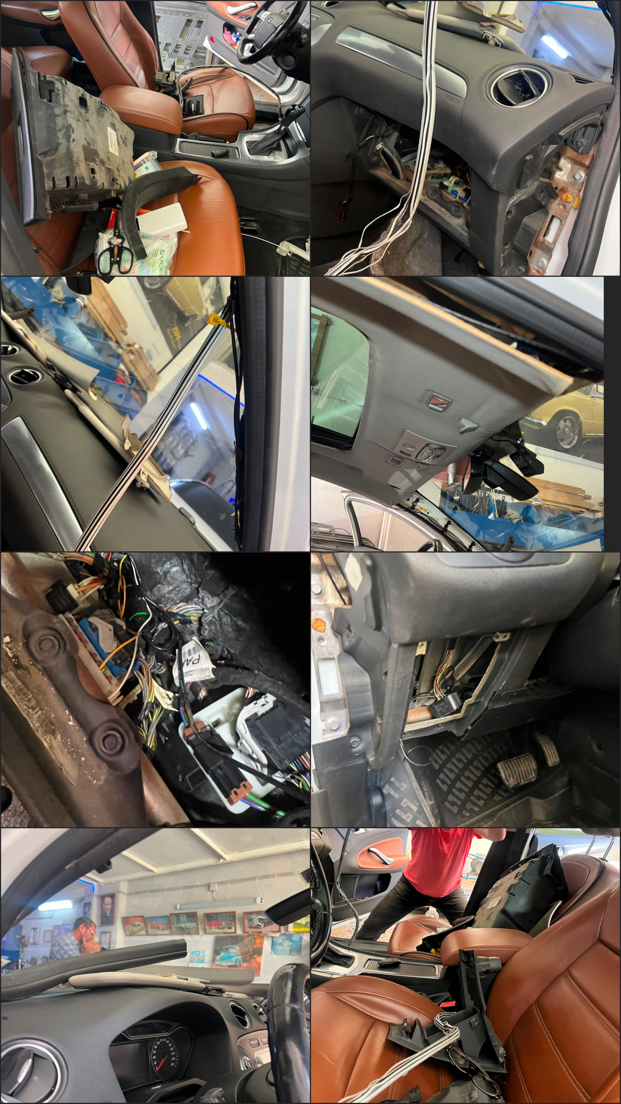

sökülen partlar bu şekilde. Alt torpido parçaları çıkartılıyor, tavan döşemesi önden sökülüyor. Direklerden geçen hortum sökülüp yerine daha yumuşak hortum takılıyor. Takılan hortumun ucu dışarıya bakacak şekilde yeniden montajlanıyor. Dirsek parçası da çıkartılıyor tabi.
konfor beyninin olduğu yer de bu şekilde gözüküyor.
Bu sunroof işlemi için sunroofçu 10k ₺ fiyat istemişti. Ustamızla tanıdık olması + babamın zorlamadan yaptığı pazarlıkla 8k ₺'ye sunroof işini çözdük. Umarız ileride su alma problemleri yaşanmaz.
Bu arada trimler yerine gayet düzgün oturtulmuş. Önceki hâline göre fark yok.

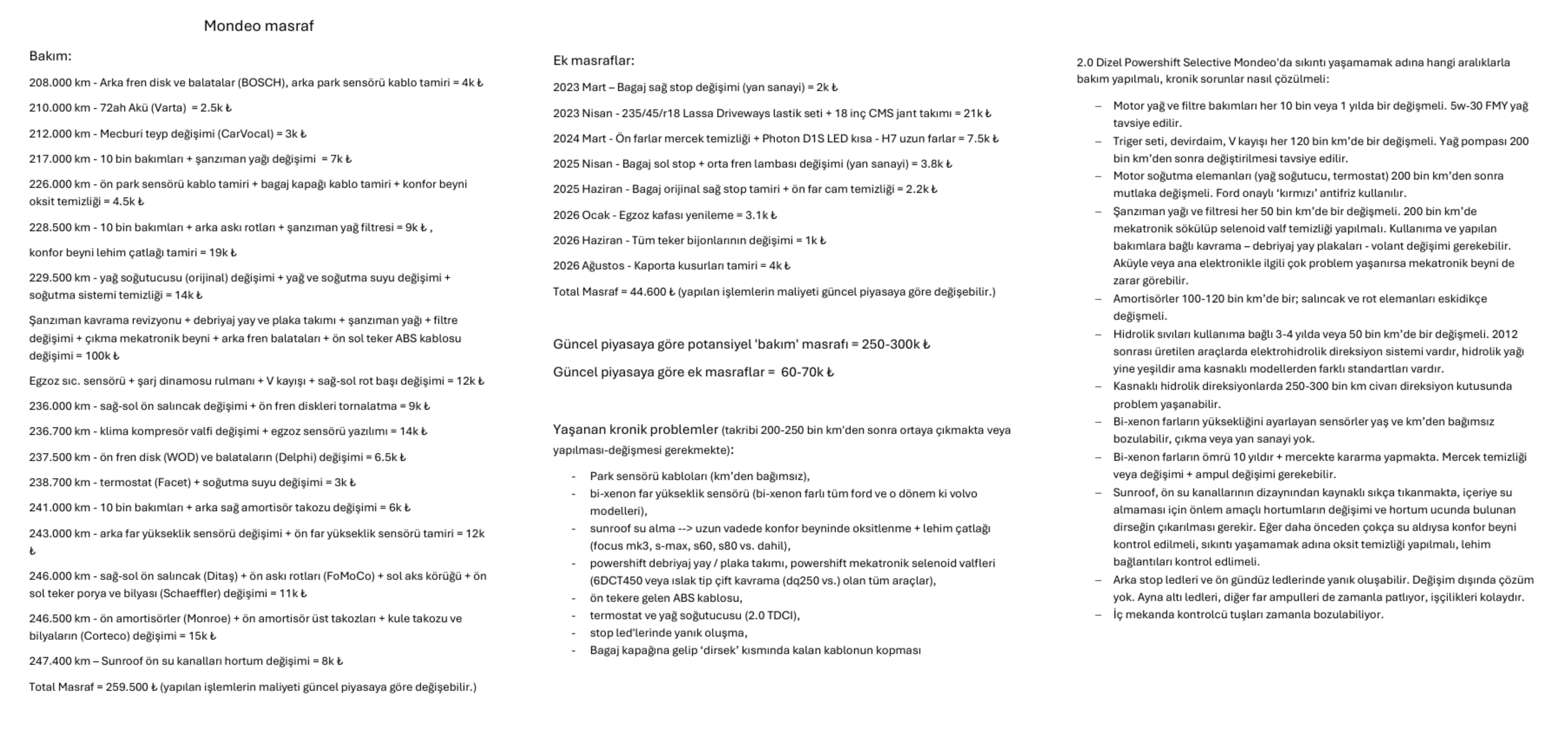

Yapay zeka bilgileri kopyalamayacak şekilde mondeo'nun çıkardığı masrafları tek kalem altında topladım. Mekanik - elektronik yapmak zorunda kaldığımız masraf tutarı 260 bin ₺, ek masraflar ise 45 bin ₺. Görünürde triger + yağ pompası + yazlık lastik seti dışında masraf kalmadı. Ayrıca bu konudaki kombinasyona sahip mondeo'nun bakım aralığı ne olmalı, kronik olan problemler nasıl çözülmeli onu da yazdım.
powershift ve sunroof olmayan herhangi bir kombinasyon direkt -150k ₺ diyebiliriz :d . Geri kalan masraf kalemleri her marka modelde karşımıza çıkacak şeyler. Tek sıkıntı bu araçta yapılması gereken her şeyi hep bizim yapmamız gerekti. Önceki sahiplerin biriktirdiği tüm dertler 40 bin km içinde çok güzel karşımıza çıktı. Bir daha böyle bir araba almaya paramız olursa aynı hataları yapmamaya and içiyoruz.
Adminler derse ki hepsini yazı olarak buraya yaz, seve seve yazarım, istenirse ayrı konu da açarım.

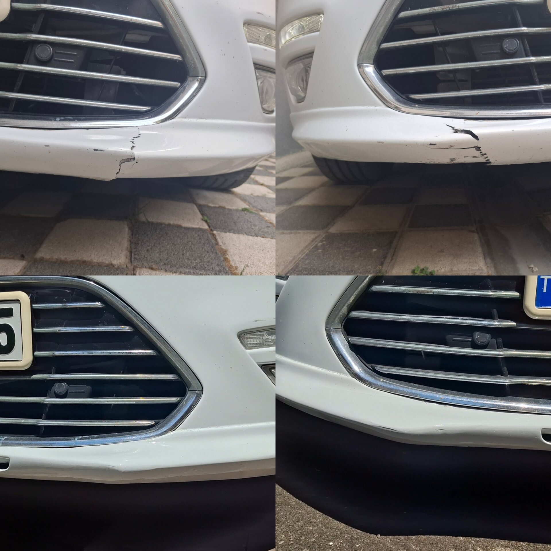

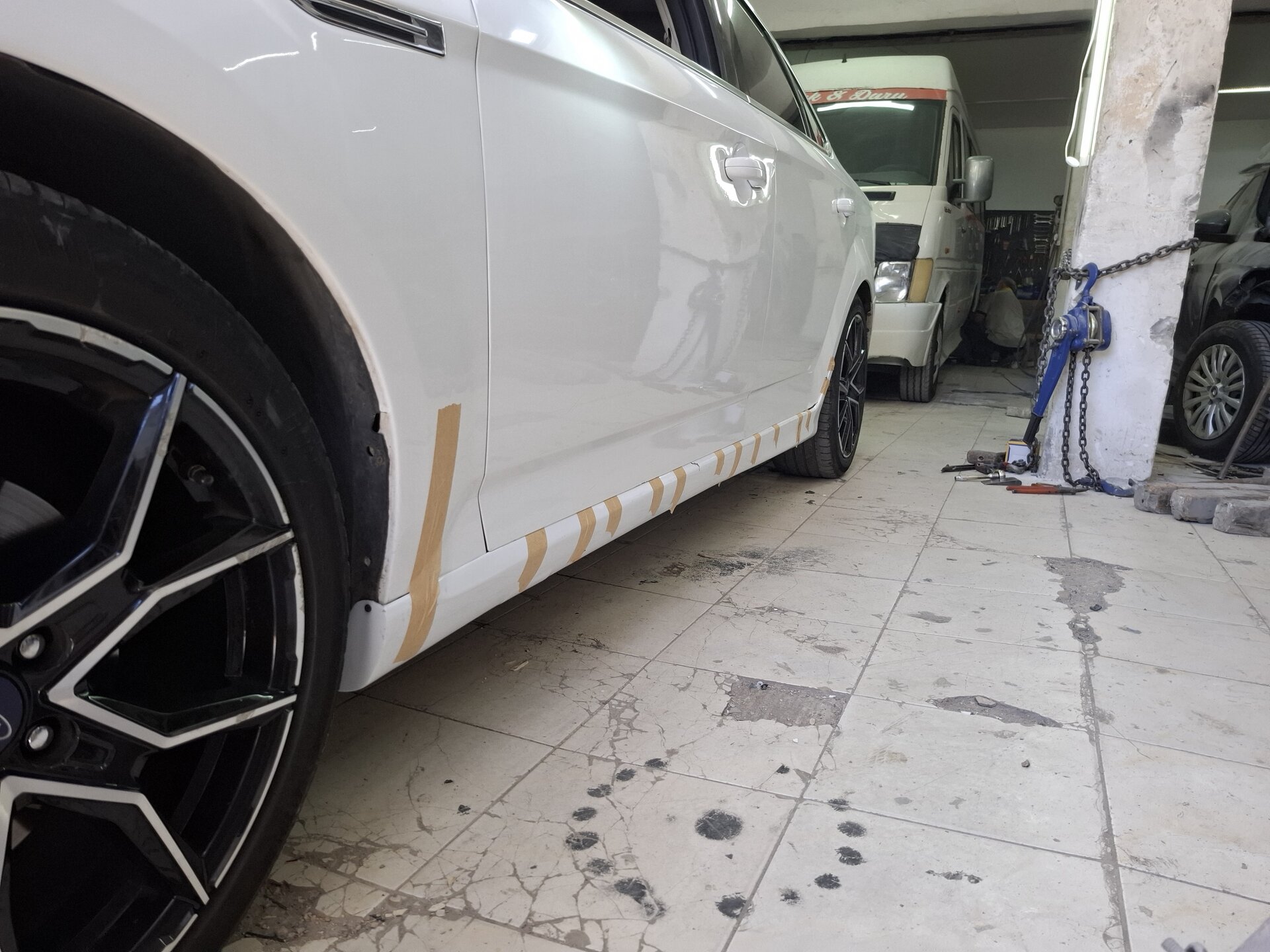

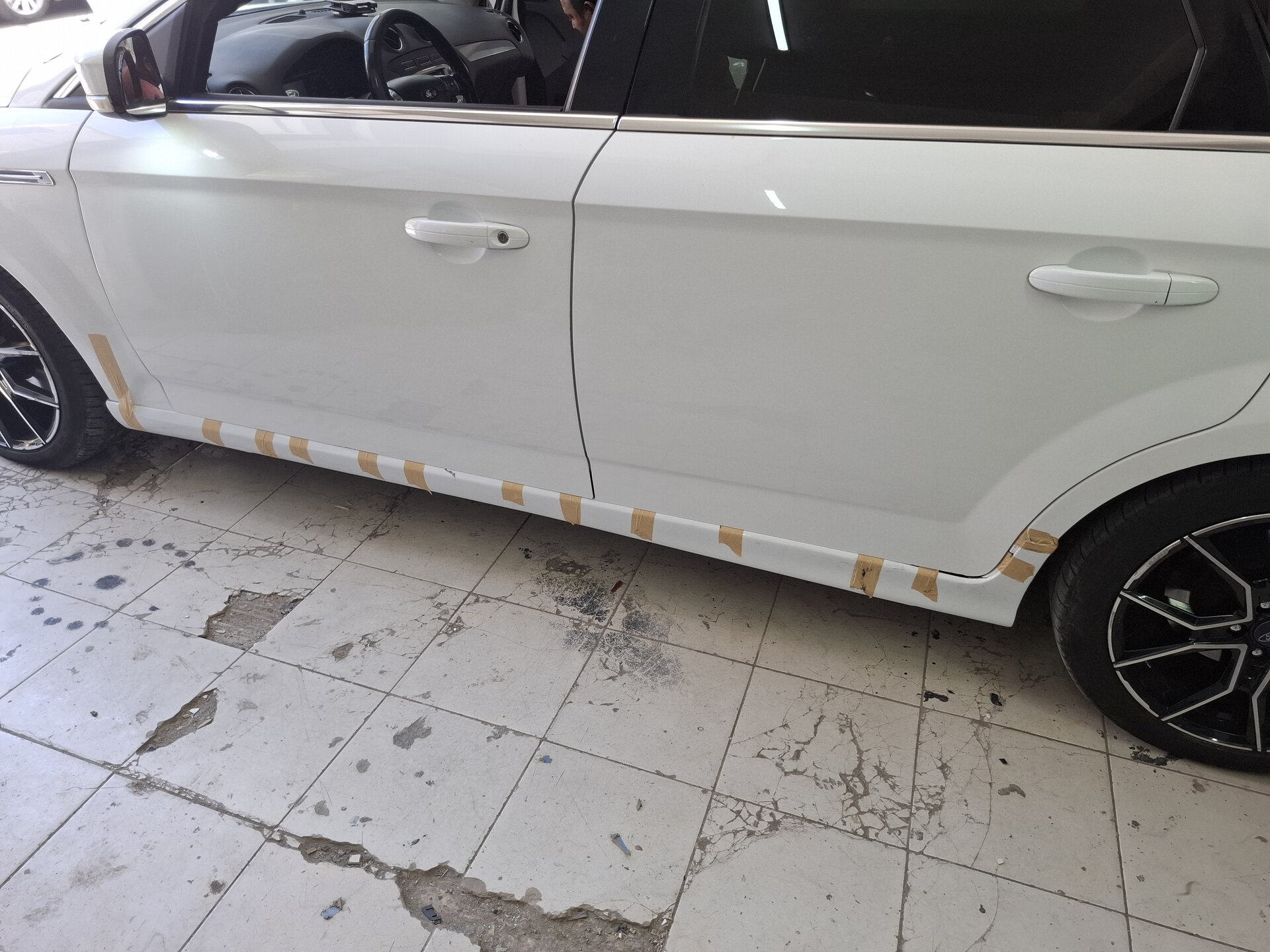

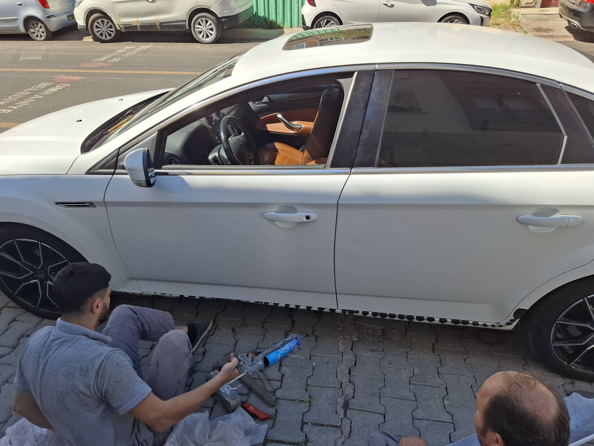

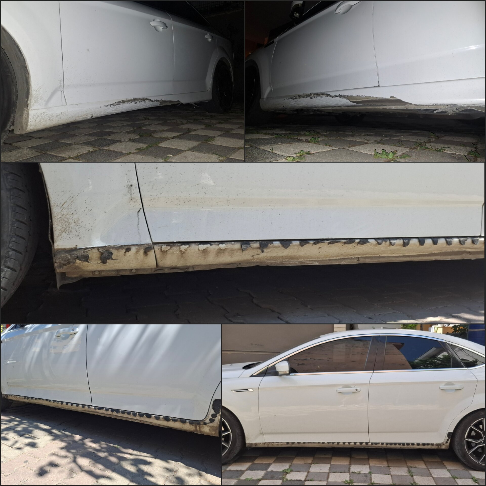

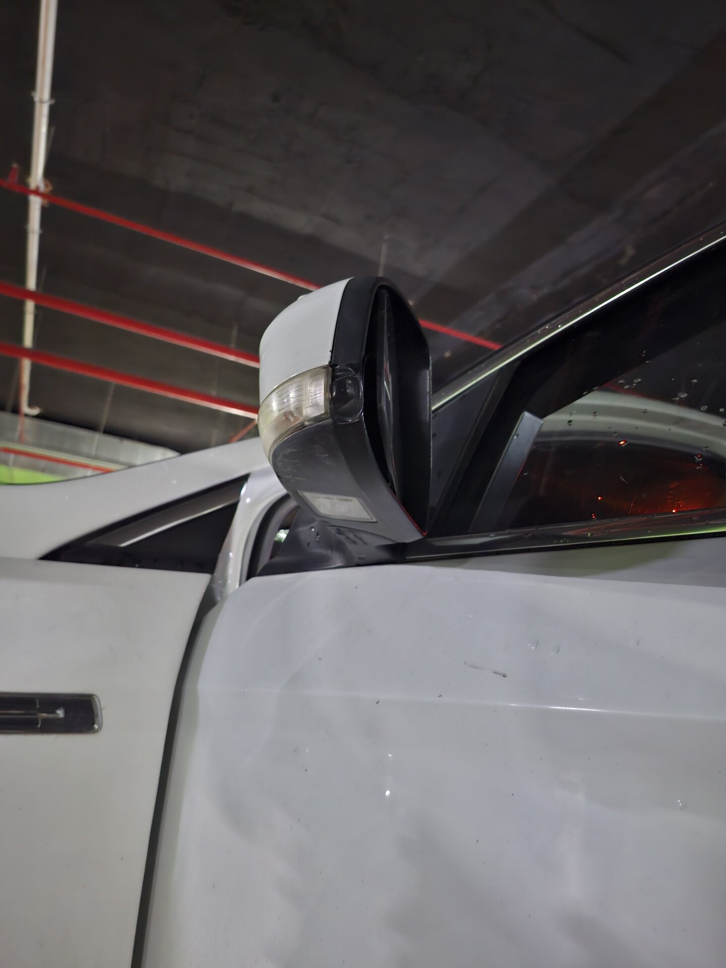

yaklaşık 2 hafta önce;

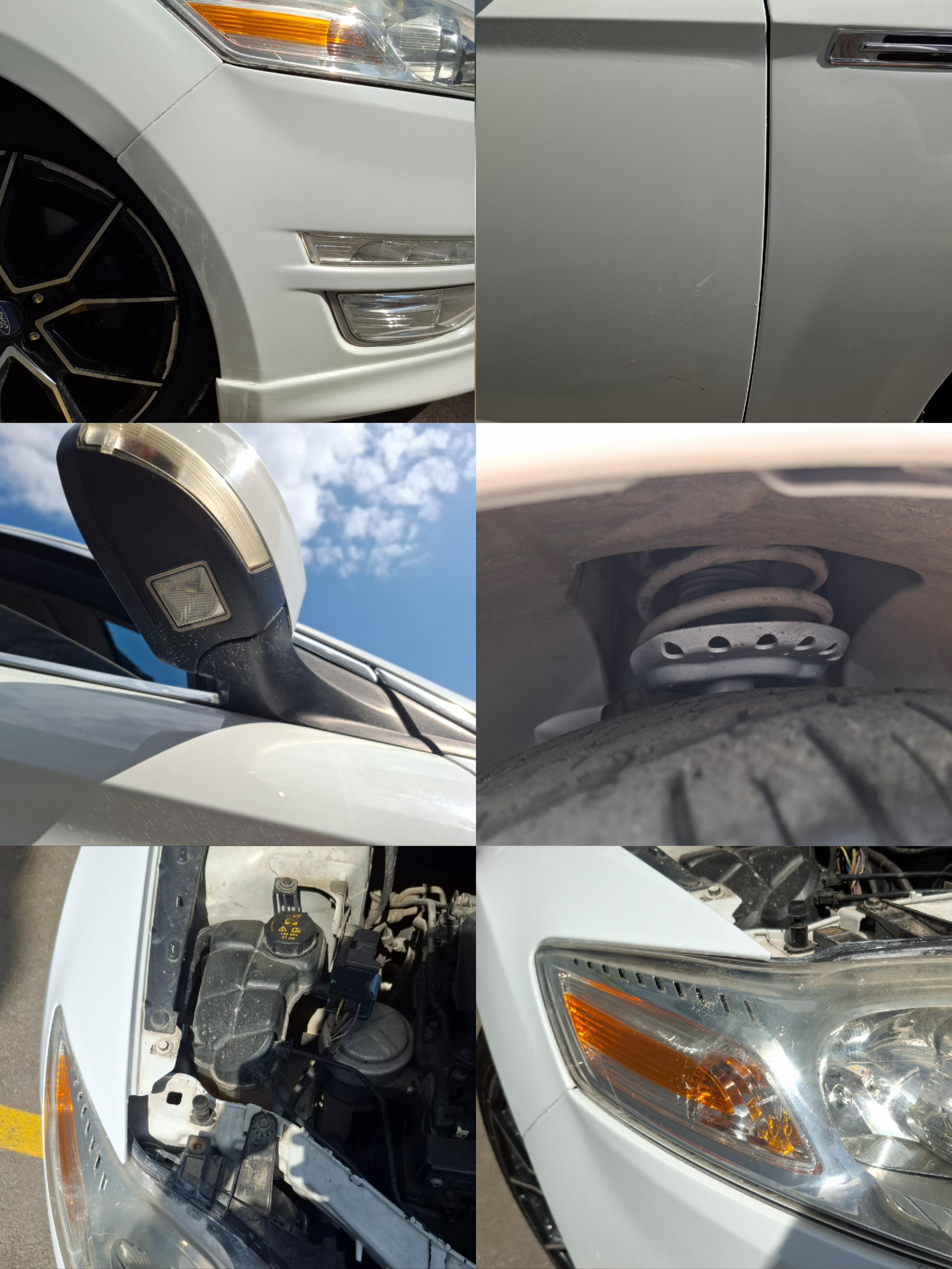

yine araç ablamın elindeyken yaşanan bir vukuat. Sola dönüşü çok dar alıp kadrajda gözüken kaldırım diline çıkıyor. Sadece marşpiyel hasar görüyor, alttakıma denk gelmediği için şanslı.
tabi marşpiyel ezildiği için sol 2 kapıyı, özellikle şoför kapısını kastırmıştı baya.

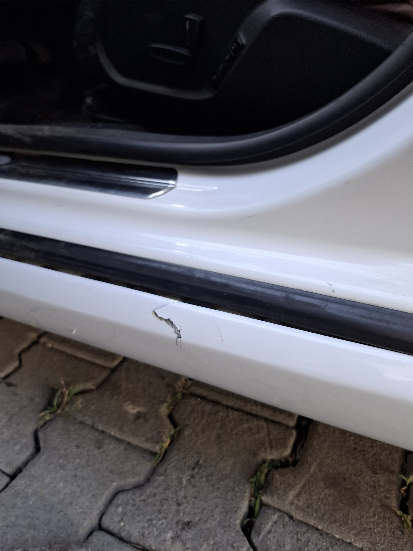

2 gün sonrasında kırılan lipi söktürmek ve kapı ayarı yaptırmak için boyacı - kaportacı bir akrabaya aracı götürdük (apartman altı bir dükkan).
1.5 ay öncesinde babam ön lipi kaldırıma vurduğu için lip 2 noktadan kırılmıştı, yine tamirini o akraba yapmıştı.
Parça söküldü, kapı ayarları yapıldı. Usta araç hazır diye babamı aramış, ben de aracı almaya gittim.
Bıraktığım hâle göre yakıt tüketimi 1 litre artmış, klima sonuna kadar açıktı. Eve gidince kayıtları kontrol ettiğimde gördüğüm şuydu;
çırağın mahalle arasında yaptığı hız ortada. Bu görüntü dahil 2-3 defa yapmış totalde. Bu esnada ben metrodaydım. Daha erken gelsem araba ortada olmayacak yani.
- Bugün bu durumdan bahsettim ustaya. Pişmiş pişmiş, gamsız şekilde 'o işini bilir' diyip geçiştirdi. Daha da laf anlatmadım. -
Neyse, yukarıda ki kolajda görünecek şekilde hasarlı kısımları gördük. Şoför kısmının hizasında 2 karışa yakın göçük oluştu. Arka kapı hızasında da ufak göçükler oluştu tabi.
Bunları düzeltme işlemi ek maliyet olduğu için o şekilde bıraktık. Boya kazınıp dışardan vakumla çekilecek, tekrardan boyancak falan fistan... O yüzden direkt yeni eki taktırdık.

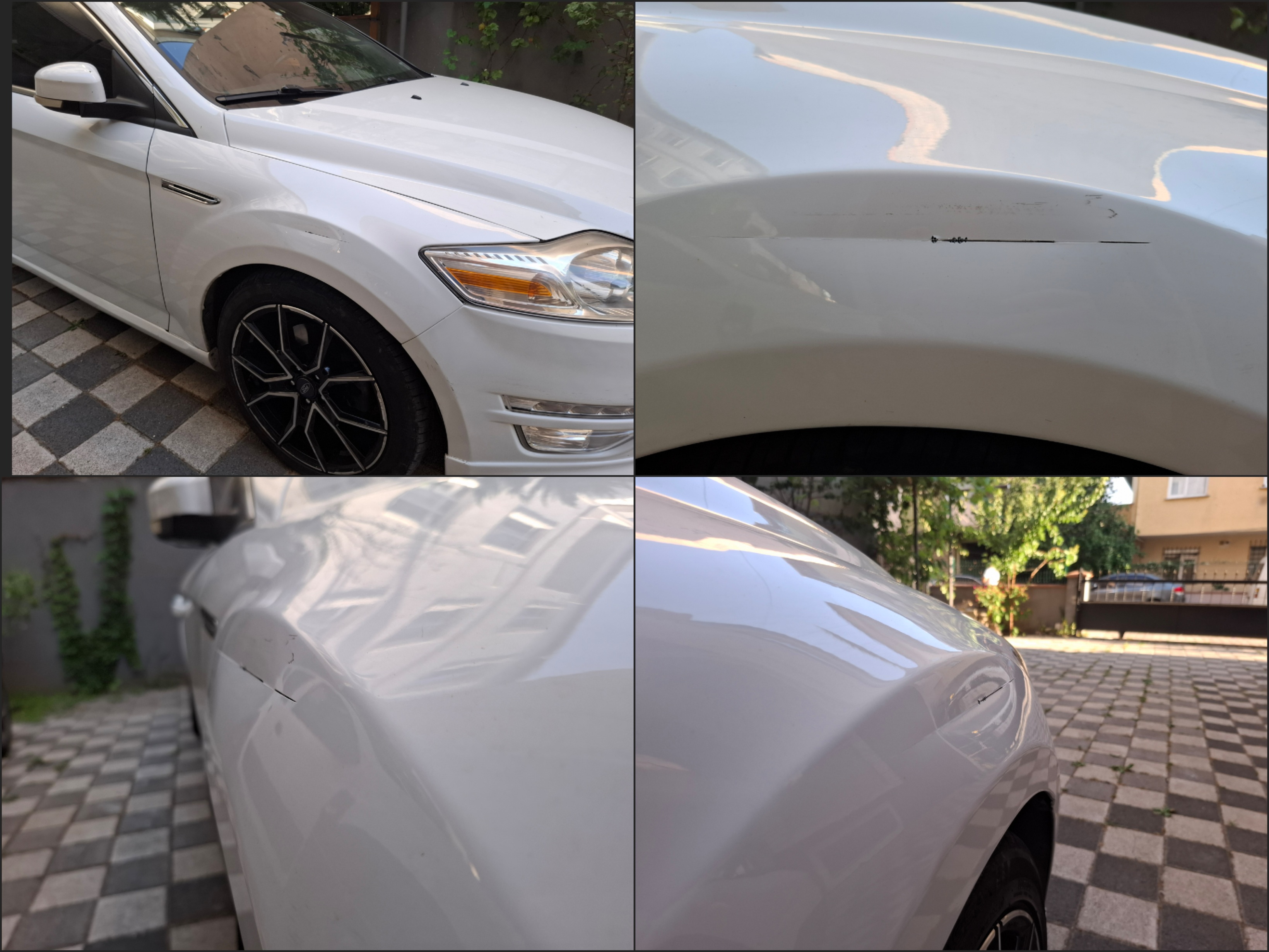

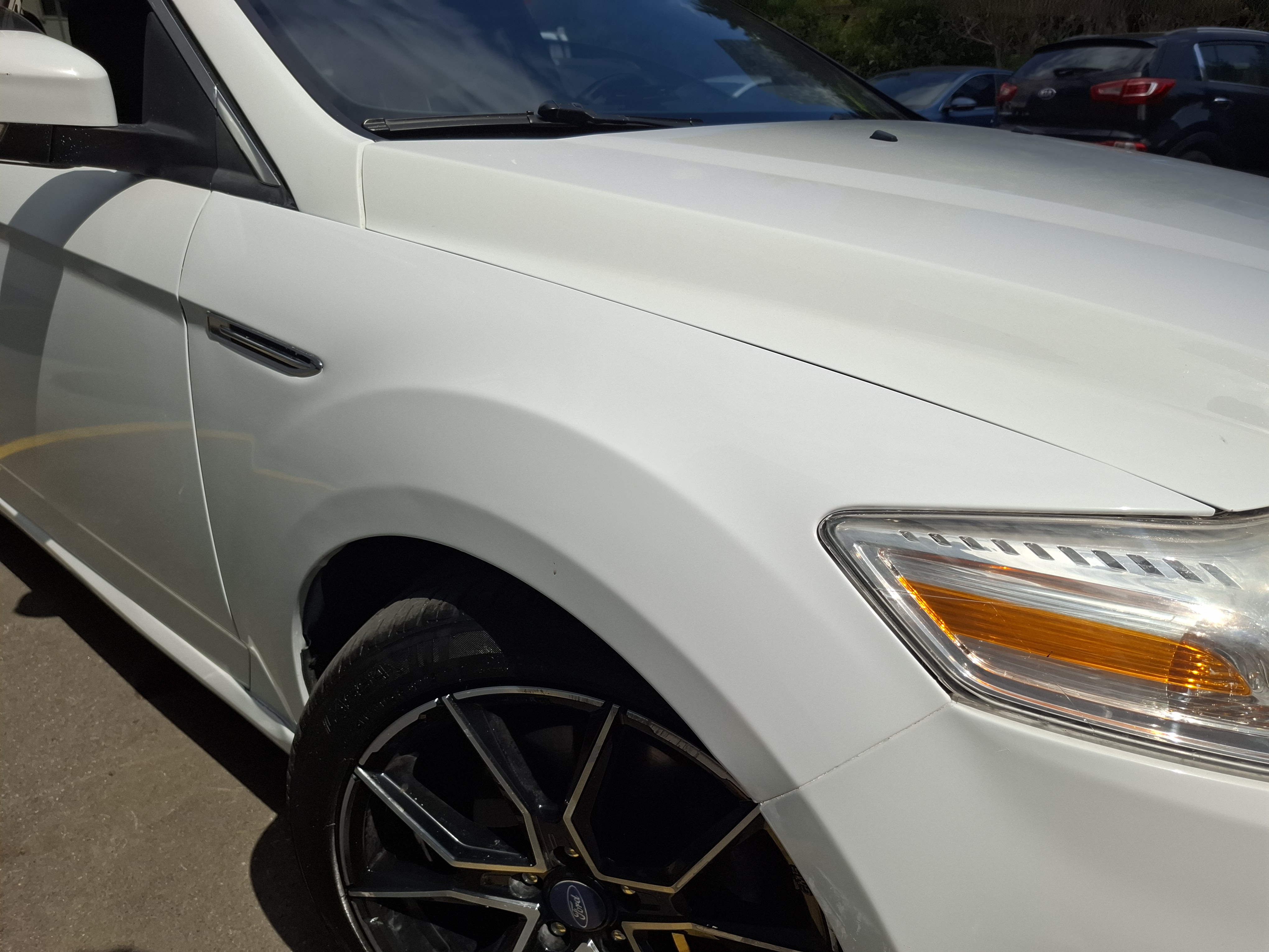

Bu yeni eki de Ankara'dan 'otosport - karlıkçı Halil' üzerinden aldık (mondeo için face grubu var bi tane, oradan tavsiye edildi).
Parçanın kendisi için 2k ₺, boyaması için de 2k ₺ istedi karlıkçı. Babam pazarlık yapmaya çalışmış ama bir türlü düşmemiş fiyatta. Başka da adam akıllı satan yer yok diye neyse diyip aldık. (parçanın boyamasını akrabaya sorduğumuzda 4k ₺ gibi uçuk bir rakam söyledi.)
Parça da 1 gün önce elimize geldi. Patpatlı ambajla sarılıydı tabi. Dün usta müsait olmadığı için taktırmamıştık, bugün taktırmak için götürdüm. Parça taşıma esnasında zarar görmesin diye ambalajdan çıkarmamıştık.
Garaj içinde araba olduğu için aracı kenara park edip bıraktım (buralardayım dedim). 'Marşpiyeli alırken dümdüz bagajdan alırsınız' diyip 5 dk yürüme mesafesinde bir yerde oturdum.
Takribi 20dk sonra telefon geldi 'eki poşedinden çıkardık ama kırık nokta var, gelip bakar mısın'. Hemen gittim, durum analizi yaptık. O şekilde parça takıldı, yarın macunla doldurulup boyancak. (bana 2.30 gibi gel demişti ama başlarında durunca tüm iş öğlen ezanından önce bitti :d )
(boya işiyle uğraşmamak için önceki 6.5 yıllık silikonlar sökülmedi)

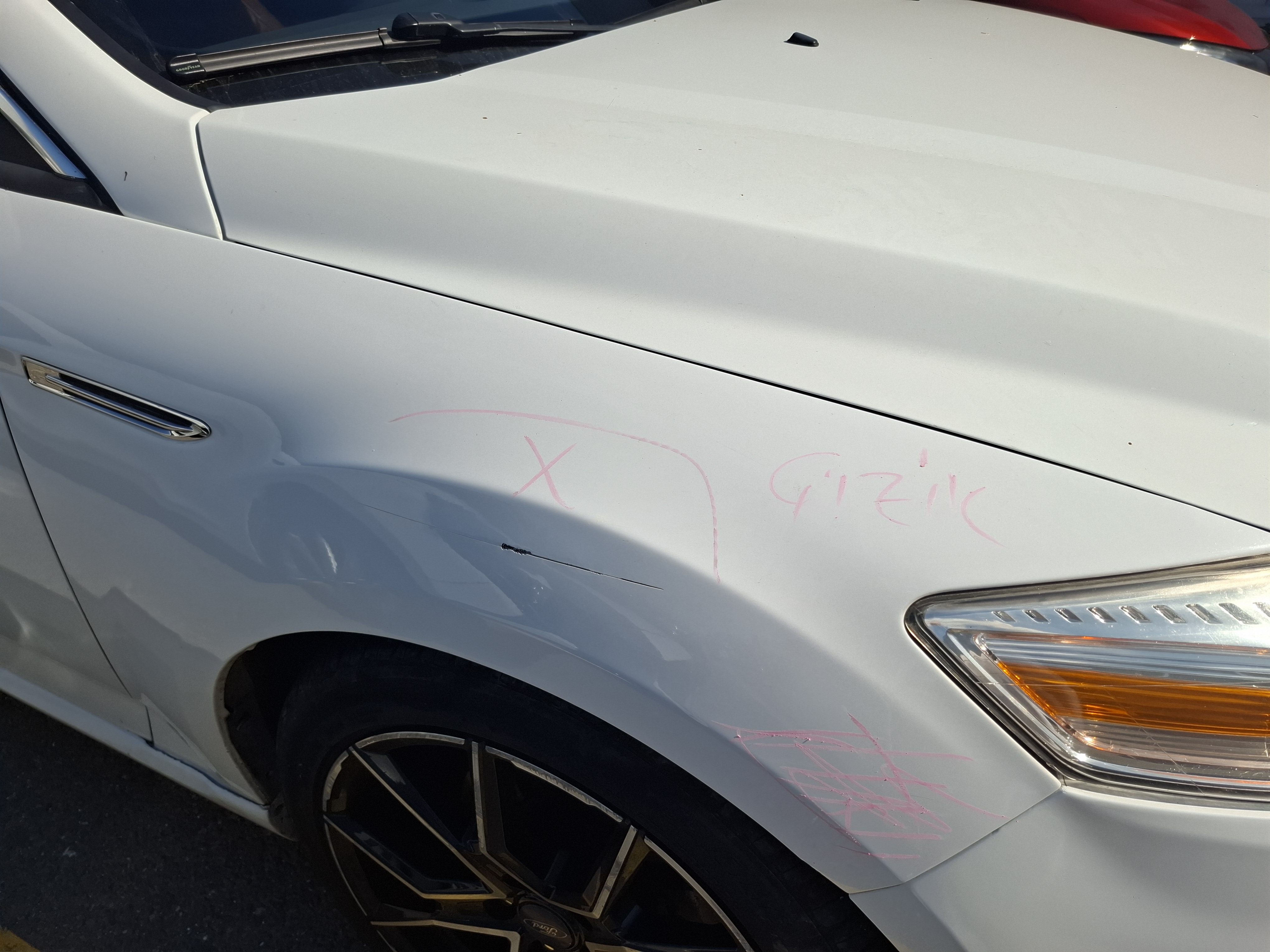

Tabi bu kırık nerde nasıl oluştu bilmiyoruz. Parça kargoya verilmek için sarılırken kırılmış da olabilir, kargo taşıma esnasında da kırılmış olabilir (ben taşırken mümkün mertebe dümdüz koymaya çalıştım), akraba ambalajdan çıkartırken de kırılmış olabilir...
Parçanın tam orta hizasına denk geldiği için yüksek ihtimal kargo esnasında oldu. Bunu parçayı aldığımız yere söylemiş babam. Arada geçen konuşmanın ss'ini atamıyorum ama tam olarak şöyle: ( (+) babam, (-) karlıkçı)
+ Parça hasarlı geldi, usta macun boya yapacak mecburen.
- hocam biz kusursuz yolladık, kargoda hasar almıştır. Tutanak tuttunuz mu kargodan.
+ Ben evde değildim, bugün ustanın yanında açıldı. Sizin boyacınız tahmini masrafı bilir, 1-1.5k ₺ o da tanıdık bir fiyat verdi.
- Abi o paraya ben çiftini boyatıyorum.
+ Benden tekinin boyaması için 2k ₺ aldın 🤔.
- Abi yollasaydın bana tamir ettirip boyatırdım.
+ Çocuk götürmüş, taktırmış. Bileydim öyle yapardık.
diyip mesajlaşma sonlanıyor. Arada detaya dikkat ederseniz biz tek parça boyasına 2k ödemişken adam sonrasında 1-1.5k ₺'ye çiftini boyuyorum diyor 😀😀. Babam bugün bundan bahsettiğinde hem bu adama hem parçayı taktırdığımız ustaya pek iyi şeyler demedi haklı olarak. Madem ucuza boyayabiliyorsun, niye fazla para kopardın. Hayır yani mesajlarda da duruyor, kendisi en baştan tek parça boyamaya 2k ₺ diyor, sonrasında yukarıda yazdığımı söylüyor.
Akraba ise ayrı dünya, sadece boyamaya 4k istiyor falan. Kim kimi becerirse artık...
Neyse çok uzadı mesaj.

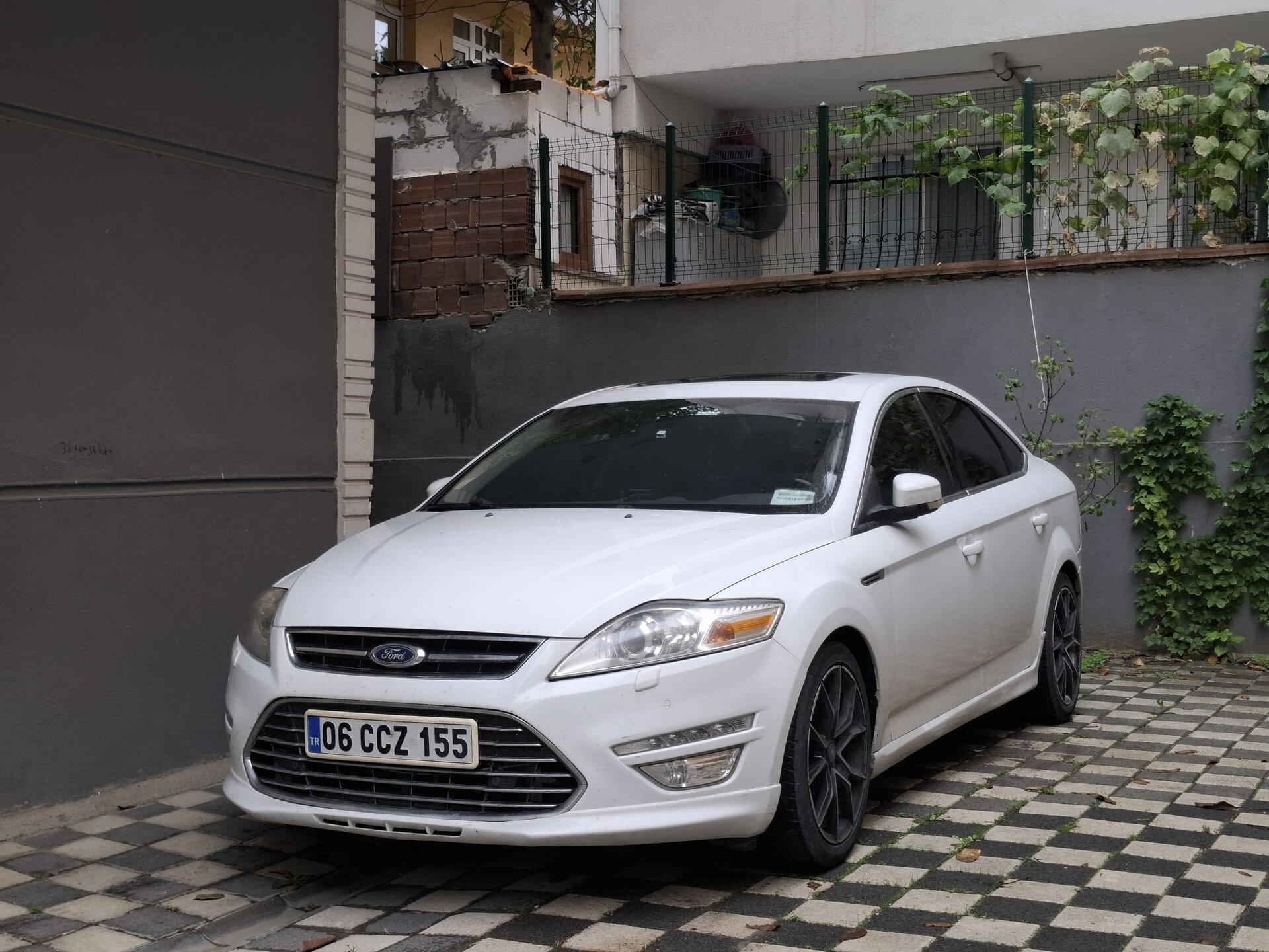

Aracın son hâli bu şekilde şuan;
Yarın bantlar sökülecek, bazı rötüşlar ve kırık olan yer yapılacak.
Ayrıca aracı aldığımız ilk günden beri sağ ön kapının ayarı bozuktu (değişmesine rağmen de bozuktu). Onu da söyledim, yaptı. Temiz bir iş olmasa da önceye göre kapı daha rahat kapanıp açılıyor.
Yarın tekrar güncel atarım.
Bu arada üst 2 mesajda sağ ön davlumbaz kırık diye değiştirdiğimizi söylemiştim. Yeni takılan yan sanayi önceki kırık parçayla birebir aynı olacak şekilde kırıldı tekrardan. Yine direksiyon çevirmesinde davlumbaza vurma sesi geliyor. Müsait olunca tekeri söküp bakacam neden oluyor diye.
Bugün yıllık bakımını yaptırdık, en son geçen sene nisan ayında 229.500 kmde iken yağ soğutucusu patladığında yağ değişimi yaptırmıştık. Ondan 1 ay - 1000km önce filteler dahil bakım yapılmıştı. Tabi biz yağ soğutucusunun patladığı vakti baz alıyoruz.
Ayrıca sunroof kanal temizliği yaptırdık ve far yükseklik sensörünün arıza vermesi sonucu 'ön farlar arızalı' uyarısını veriyordu araba. Bakırcı Oto Elektronik'te bilgisayara bağlayınca şu uyarıyı veriyor;
Ekli dosyayı görüntüle 54949

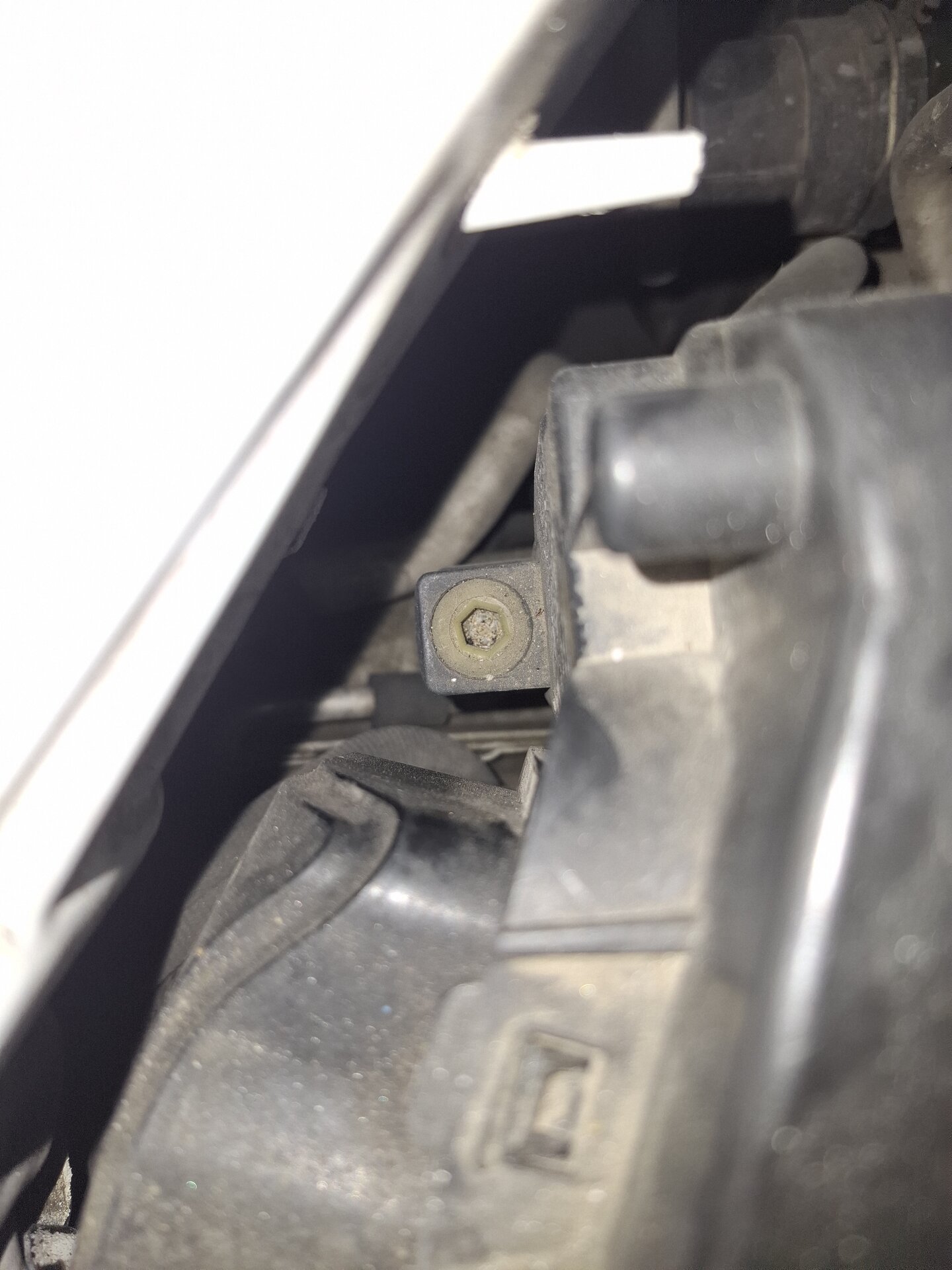

Far yüksekliğini ayarlayan sensörde sıkıntı var yüksek ihtimal. Tam tespit için far içindeki yüksekliği ayarlayan motorun kontrolünün yapılması veya sonradan takılan Photon LED'lerin kontrol edilmesi gerekiyor. Bunlardan kaynaklı da bu arızayı verebilirmiş.
sensör şu şekilde;
Ekli dosyayı görüntüle 54950
Ön - arka sol salıncakta olmak üzere 2 sensör var. Her ikisininde soket temizliği yapıldı. Ama yine uyarı vermeye devam etti. Farların yanmasına etki etmediği için 2. planda şuan.
Bu sensörün tanesi de 45€, bizim ülkede satışı yok. Yetkili servisten fiyat almaya çalışacağız.
Hazır araç liftteyken genel olarak alttakımı kontrol ettik;
Ekli dosyayı görüntüle 54951
Ekli dosyayı görüntüle 54952
Ekli dosyayı görüntüle 54953
Şanzıman keçesinden hafif yağ sızıntısı olmuş, ayrıca orada bulunan 1 tane vida eksikti, onu taktık.
Marşpiyel taraflarına baktığımda alttan belirgin bir hasar göremedim pek.
Ön takımda boşluk yok, arka takımda ise sağ yayın içinde bulunan takozumsu - damperimsi gibi bir parçayı değiştirdik. Tam adını bilmiyorum;
Ekli dosyayı görüntüle 54954
Ekli dosyayı görüntüle 54955
nasıl olduysa içine taş girmiş 😃,
Ekli dosyayı görüntüle 54956
sol taraftaki sağlam olduğu için ona dokunmadık. Yayı kastırarak söktükleri için 10 dk kadar uğraştılar. Yeni takılan parça yan sanayi kuvvetle muhtemel.
ön ızgarada ise aktif panjurun yerine tam oturmadığını fark ettim. Tampon sökülmesi gerektiği için hiç bahsetmedim kimseye :d ;
Ekli dosyayı görüntüle 54957
Ekli dosyayı görüntüle 54958

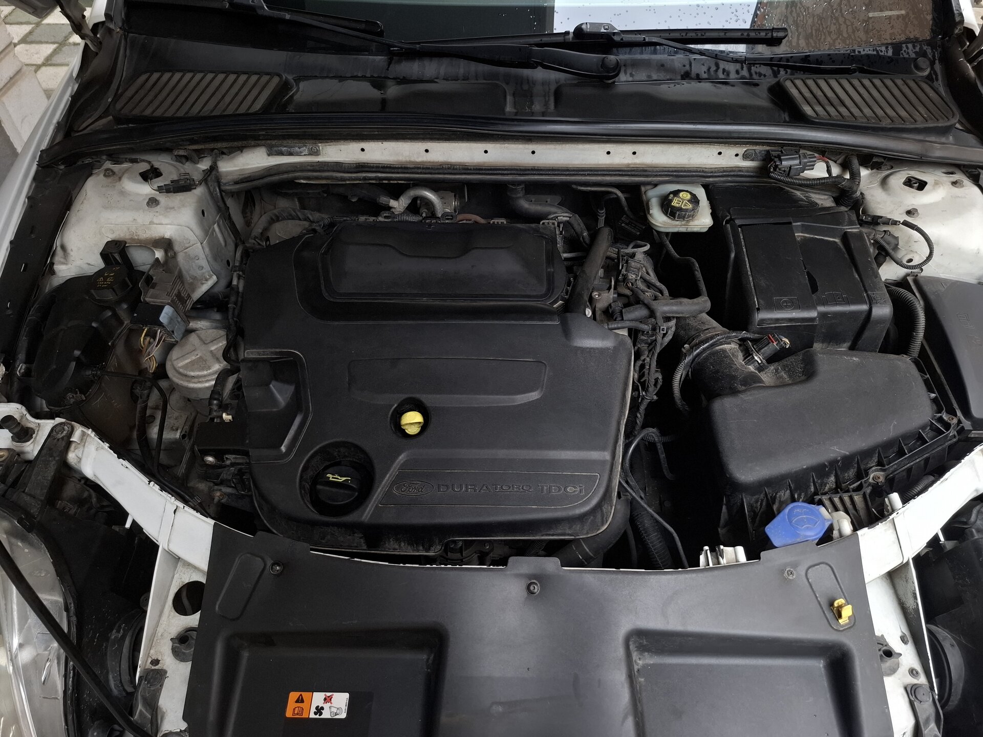

yağ olarak elimizde olan hiç açılmamış 4 litrelik FMY 5w-30 yağ kullandık. 3 sene önce almışız, serin depoda kaldığı için yapısının bozulmadığını umut ediyorum. Üstüne 1.5 litre kadar usta yağ ekledi.
Ekli dosyayı görüntüle 54959

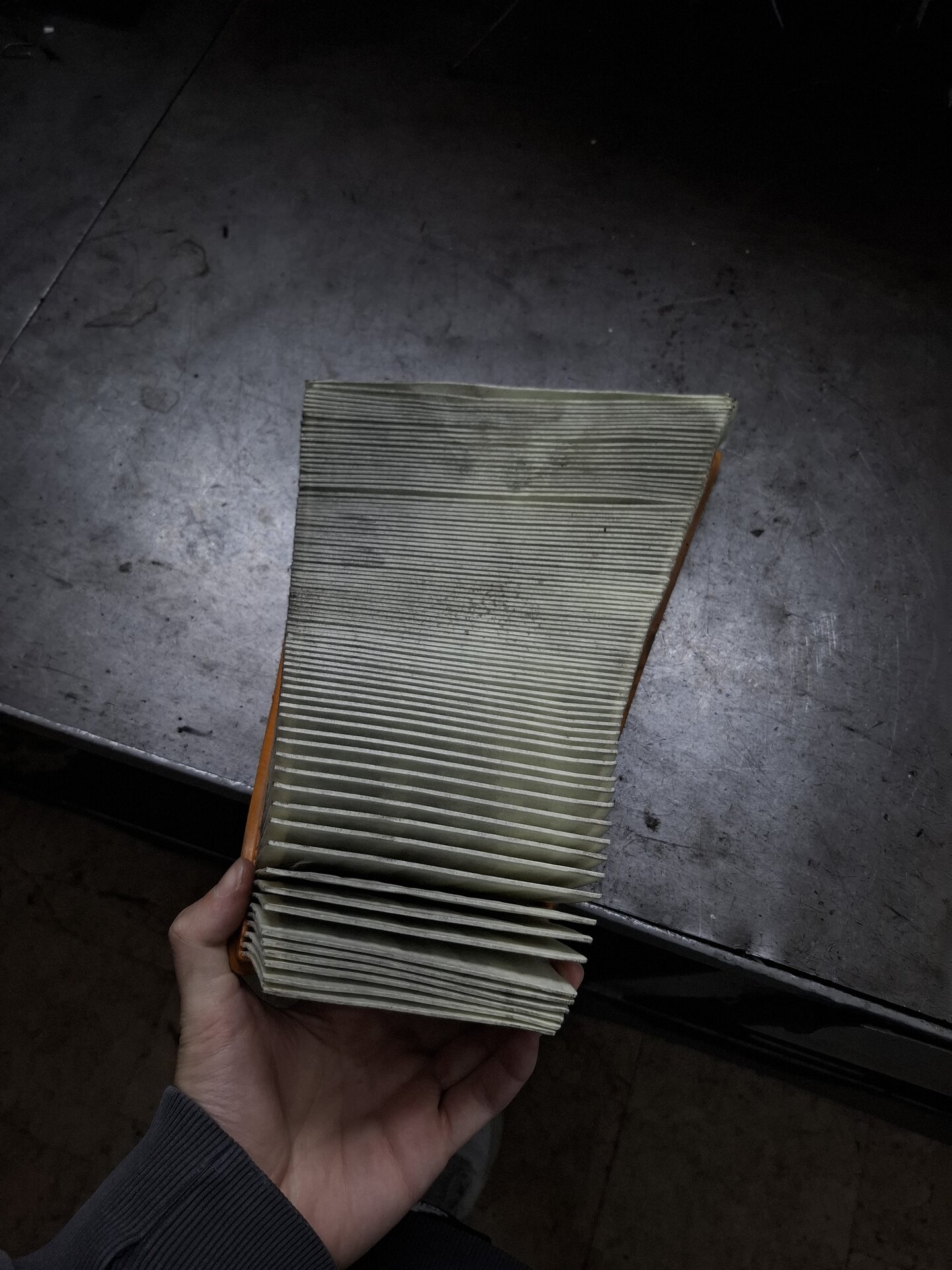

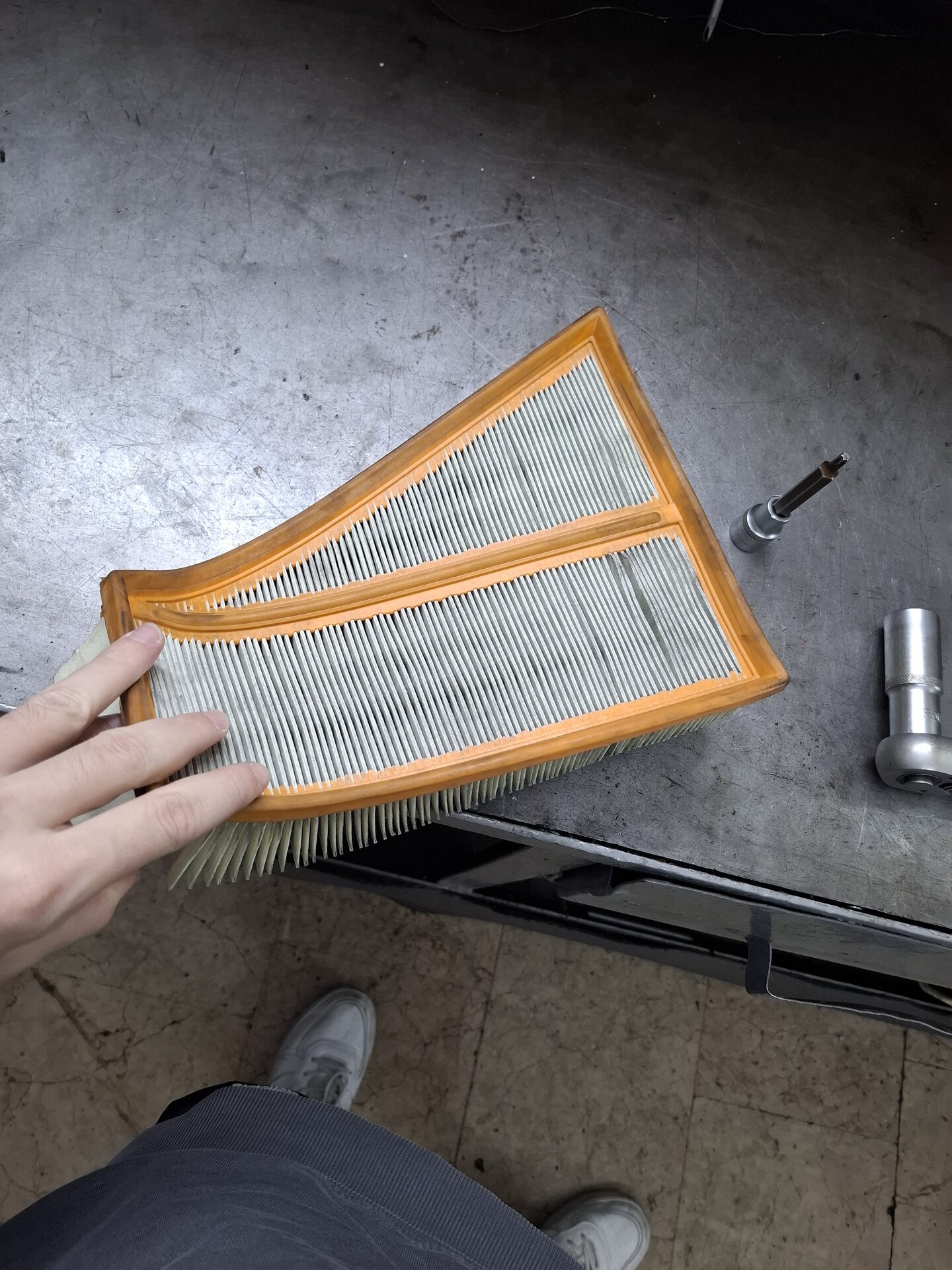

Eski hava filtresinin ne kadar pis olduğu ortada. Yenisini çekmeye fırsat olmadan koymuşlar. Ayrıca polen filtresinin değişimi de yapıldı, yine tam göremedim ama karbonlu filtre kullanıyorlar yüksek ihtimal.
Ekli dosyayı görüntüle 54960
Ekli dosyayı görüntüle 54961
fotoğrafını çekmedim ama motor kapağının içinde 2 parmak kalınlığında yalıtım malzemesi vardı. Dışı sert plastik ama içini düşünmüş Ford.
He bide yağ çubuğun ucu kırıldığı için değiştirmiştik. Değişen kısım tam ölçemediği için yan sanayi yağ çubuğu aldık. Onunla yağ kontrolünü sağladıktan sonra kaputu kapatıp garajdan çıkardım aracı. (kirli-mazotlu yağa alıştığım için yağ çubuğundaki temiz yağı bir süre fark edemedim :d )
Ekli dosyayı görüntüle 54962

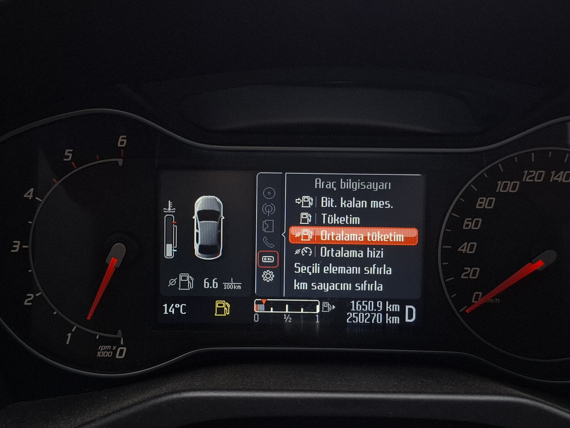

Burada da 17 km/h ortalama hız ile karşımıza çıkan ortalama tüketim değerini görüyoruz. Bence normal.
Yapılan tüm işlemlerin maliyeti;
- Genel bakım için ustaya 3.5k ₺ işçilik + filtre parası
- Arka yay içindeki takoza 900 ₺
- Yan sanayi yağ çubuğu 450 ₺
- Sunroof kanal temizliği (2 fıs fıs) 500 ₺
- Far sensörü arıza tespiti için 200 ₺
total 5.6k ₺'ye bu bakımı kapattık. Geçen senelerden farklı olarak bu sene bakımda çıkan sürpriz içeriye su alma sorunu oldu. Onun için oto kuaförde suyunu çektireceğiz, daha sonra komple halıyı söküp kontrolünü yaparız
Araç önceki hâline göre daha rahat çalışıyor artık. Şimdilik bu kadar.

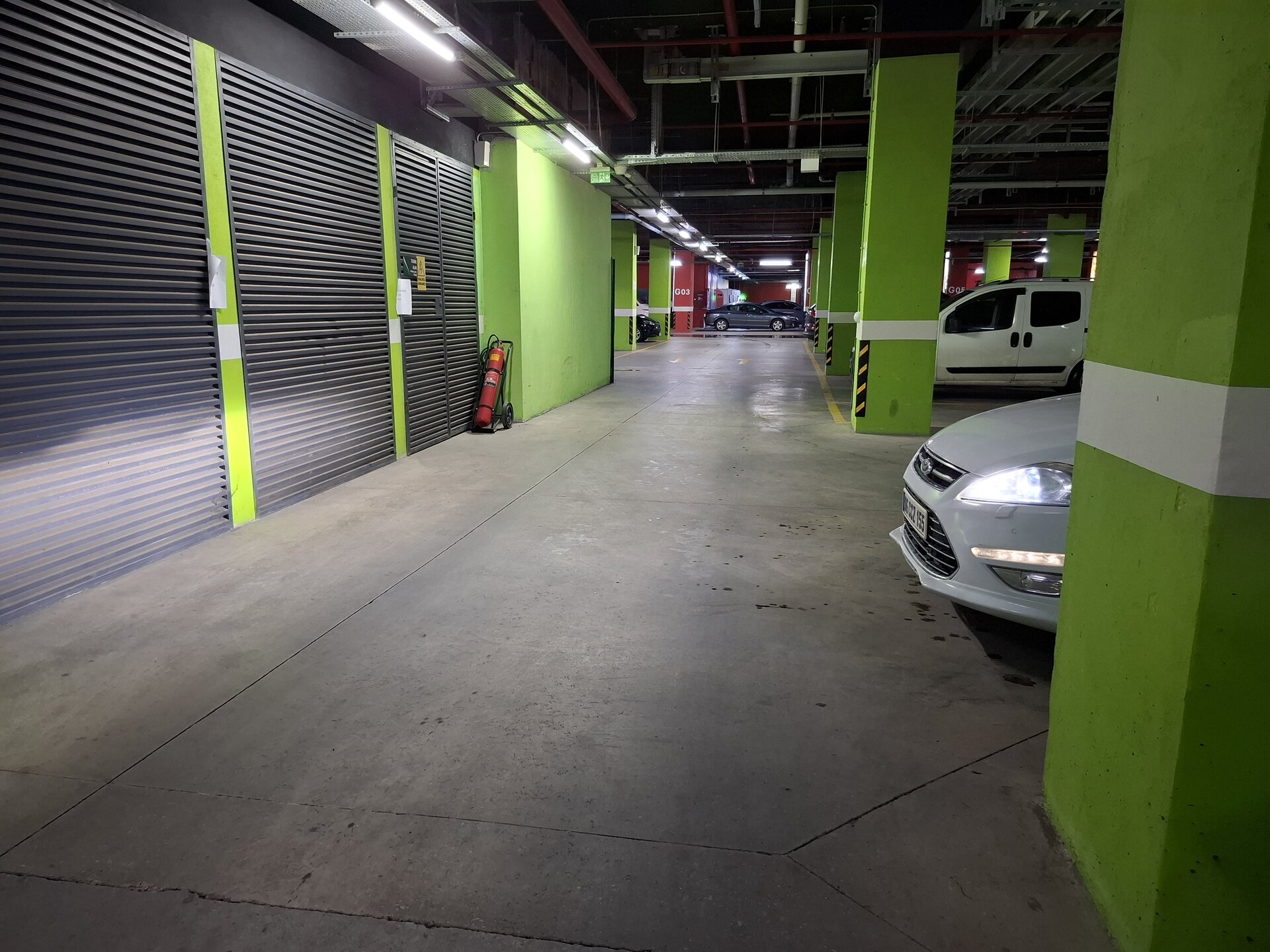

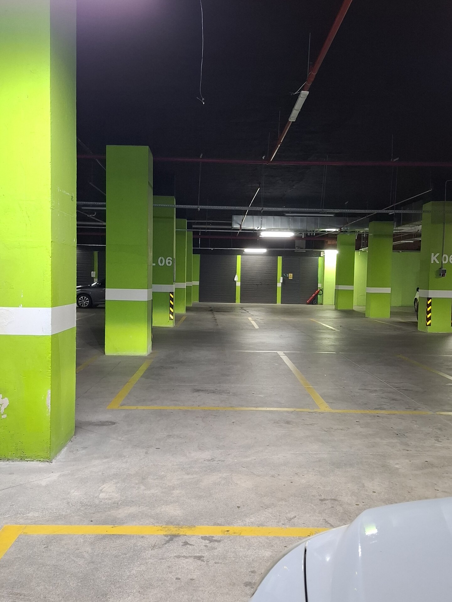

bakımdan önce sağ ön farın ayarı bozuk olduğu için AVM otoparkında tornavida yardımıyla farı ayarladım.
Ayardan önce, otobanda yaklaşık 1km mesafe içinde bulunan tüm tabelaları en üst noktaya kadar aydınlattığını farkettiğimde far ayarının bozuk olduğunu anladım. Ayrıca karşı şeritten gelen araçlardan da selektör yedik, yetmedi benim solladığım adamlar da arkadan selektör attı. Daha fazla göz kanatmamak için ilk müsait vakitte ayarı yapmış oldum;
üstteki ayar öncesi, alttaki ayar sonrası. Işık seviyesi 3 metrelik mesafede 5-6 cm kadar aşağı inmiş oldu.
Aydınlatma mesafesi siyah kapılara kadar devam ediyor. Kolonlardaki ışık yansımalarından az çok anlaşılıyor.
ayar yuvası böyle, büyük yıldız tornavida veya 7mm alyan ile ayar yapılabiliyor. İnce ayar yapması kolay, yuva rahat dönüyor.

Gelelim bakıma, yine kendi ustamıza götürdüm.
hava filtresi çok fazla kirlenmiş. 'wunder' adında bir filtre takıldı. Yüksek ihtimal çok kaliteli bir ürün değil ama iş görmek için yeter. Normalde parçacıdan kendim bakım setini alacaktım ama babam gerek yok diyince üstüne düşmedim.
Hatta bu bakımda triger değiştirtme niyetim de vardı ama babam sonraki bakıma sarkıttı... (yetkili serviste 95 bin kmde değişmiş, sonrası bilinmiyor)
Yağ olarak bu kullanıldı. Açıkçası internette bile adam akıllı yorum göremedim kendisi hakkında. FMY kadar pürüzsüz bir his vermedi (ya da öncekinin formu çok bozulmadığından bir fark hissetmemişimdir 🧐).
Yağ filtresi ne marka göremedim.

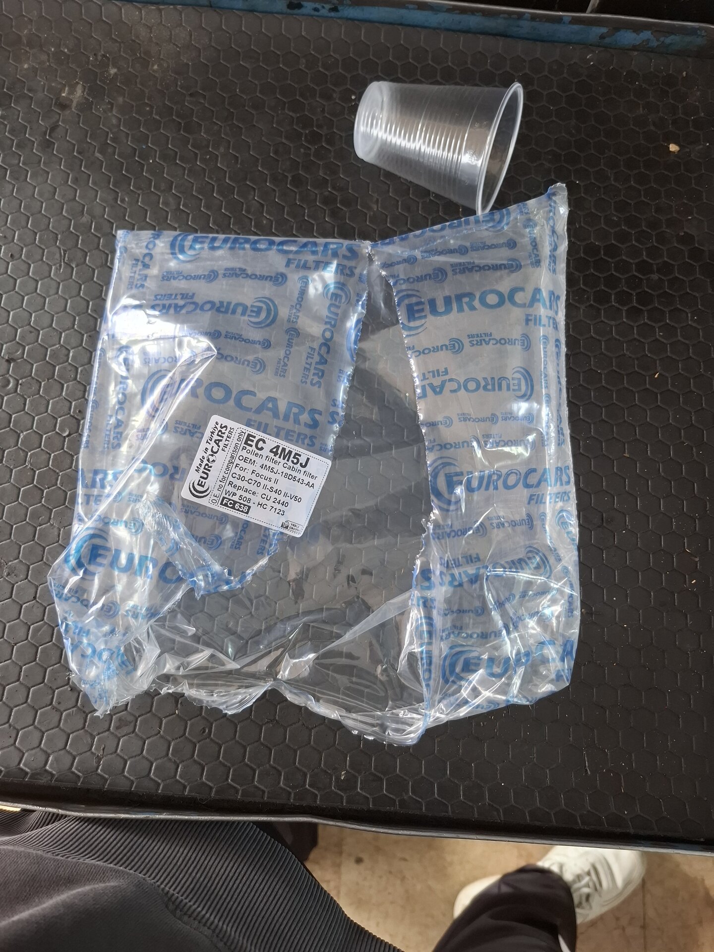

Polen filtresi olarak da bu kullanıldı. Eski filtreyi etrafta göremedim, kötü koku durumu da pek yoktu. Yeni filtre şimdilik normal duruyor.
Yalnız, polen filtresi için gaz pedalının sökülmesi gerekiyor, yaklaşık 10dk kadar uğraştı çırak.

sunroof perdesi kendini saldı. 2-3 hafta öncesinde yapıştırıcısını kusmuştu bi miktar, perdeye dokununca elim yapışıyordu. Geçtiğimiz hafta ise kendini salmış. Astra'nın tavan döşemesini yenileyen yer sadece sunroof perdesine 5 bin ₺ diyince döşemeci arayışına girdik. Tavsiye verebileceğiniz yerlere açığım.
Ayrıca sunroof bölgesinden takır tukur sesler geliyor, bu da 1-1.5 ay içinde ortaya çıktı. Son zamanlarda ses düzeyi arttı, yoldaki en ufak bozuklukta takır tukur ses yaptığı için kafayı yedirmek üzere..
