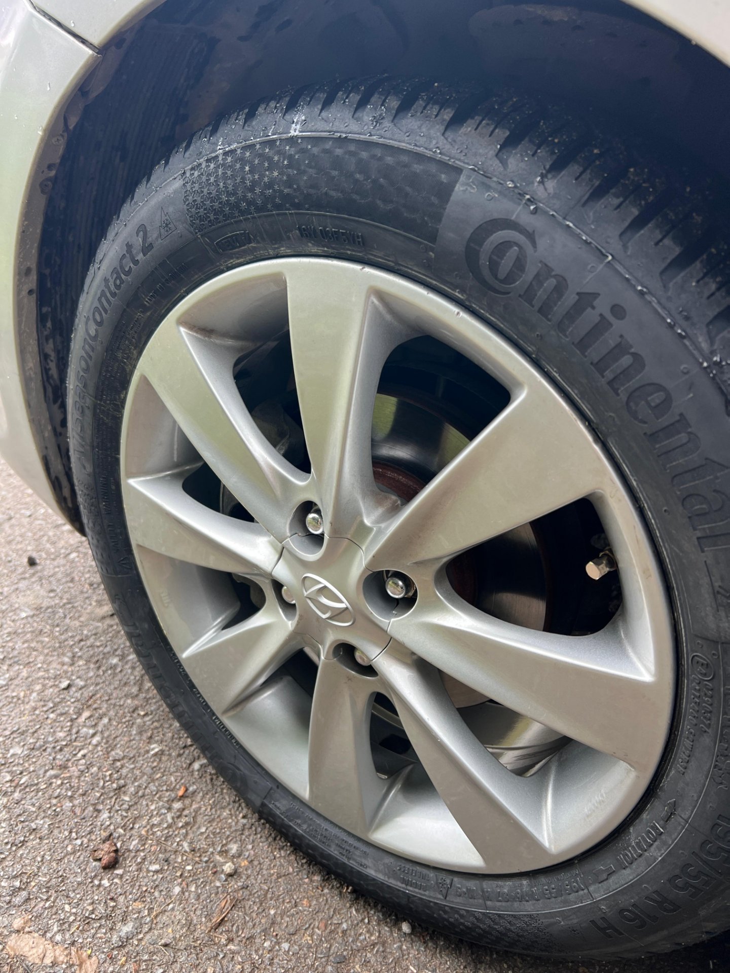

Hyundai görse geri çağırır, fabrikanın eksik yaptıklarını eklemeye devam 🧿 Jantların çizgileri ilk başta farklı gelmişti ama gözüm alıştı, ama hepsinden de öte işlevsellik en güvenli şekilde en üst seviyeye çıktı. OEM jant her zaman başkadır.
Çok teşekkürler dostum, kendin doldurunca daha güzel oluyor :) Büyük jant almak gibi bir derdim yoktu, hatta 14’leri bile seviyorum ama iyi bir lastik almak ve göreceli güzel durmasını sağlamak için şarttı.
Fren kaliperleri “Blue Drive” logosundaki maviye boyanıp bu duruma atıfta bulunsa güzel olur diye düşündüm. Naçizane tavsiye 😁
Valla harika fikir bana da çok mantıklı geldi :D Yakın zamanlarda disk balata değiştirecektim zaten, neden olmasın.
"Jant arabayı rezil de eder vezir de" lafına güzel bir örnek olmuş, güle güle kullanın.
Teşekkür ederim, umarım rezil etmemiştir :) Benim beklediğimden daha güzel durdu açıkçası.
Jantlar mükemmel olmuş, zevkinize sağlık :)
OEM+ eklentilerin bir taşıta ne denli değer kattığına örnek bir konu oldu. Kazasız belasız sürüşleriniz olsun
Tabi ki vezir :D

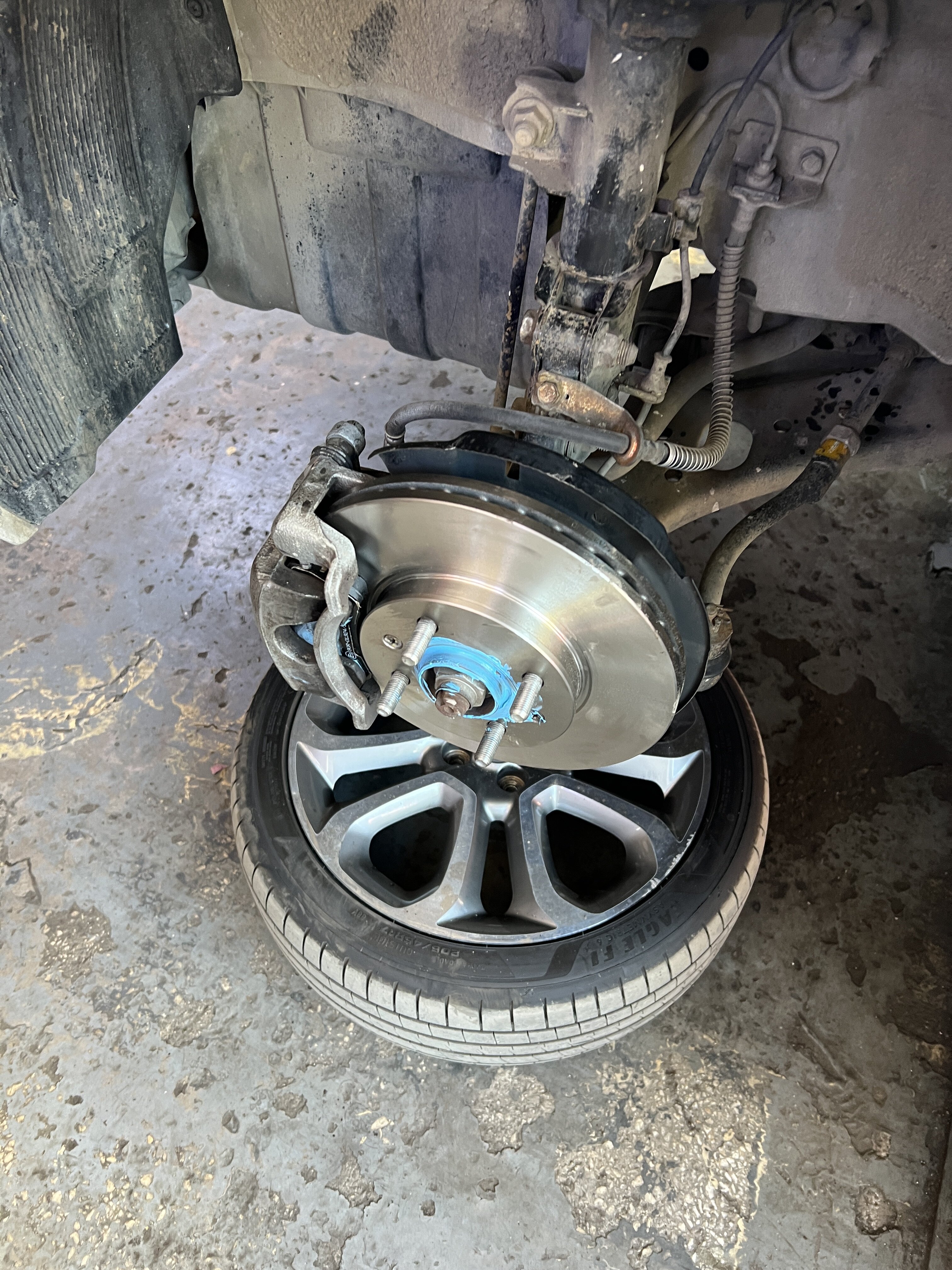

Araca yaptığım mecburi erken bakım sonrası balata değişimini uzun bir süre ertelemiştim. 90 bin km'de taktırdığım ve 65 bin km kadar kullandığım TRW Disk - Balata takımı, taktırdığımdan beri berbat bir frenleme hissi ile yoğun kullanımlarda aşırı sert bir balata gibi diski kazırcasına ses yapıyordu. Bunun yanında aşırı balata tozu üretmesi ve fren sesi yapmasından dolayı hiç memnun değildim. 65 bin dayanması ise, bu kadar olumsuzluğa rağmen beni şaşırttı, bu kadar uzun gitmesini beklemiyordum.

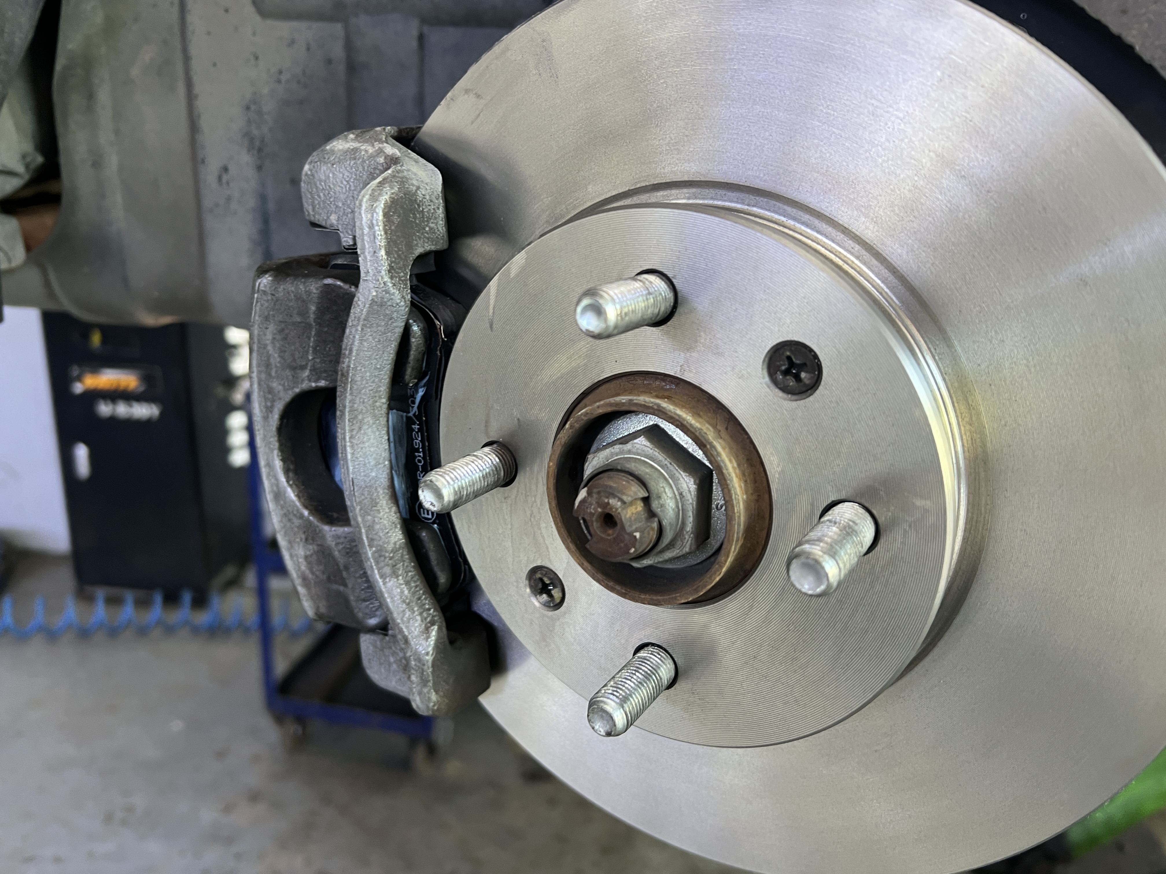

Disklerden herhangi bir şikayet yoktu ancak uzun soluklu frenlemelerde uğultu sesi geliyordu, cüzi bir miktar olduğu içinde yeni balatalara yeni disk olacak şekilde tüm takımı yeniledim.

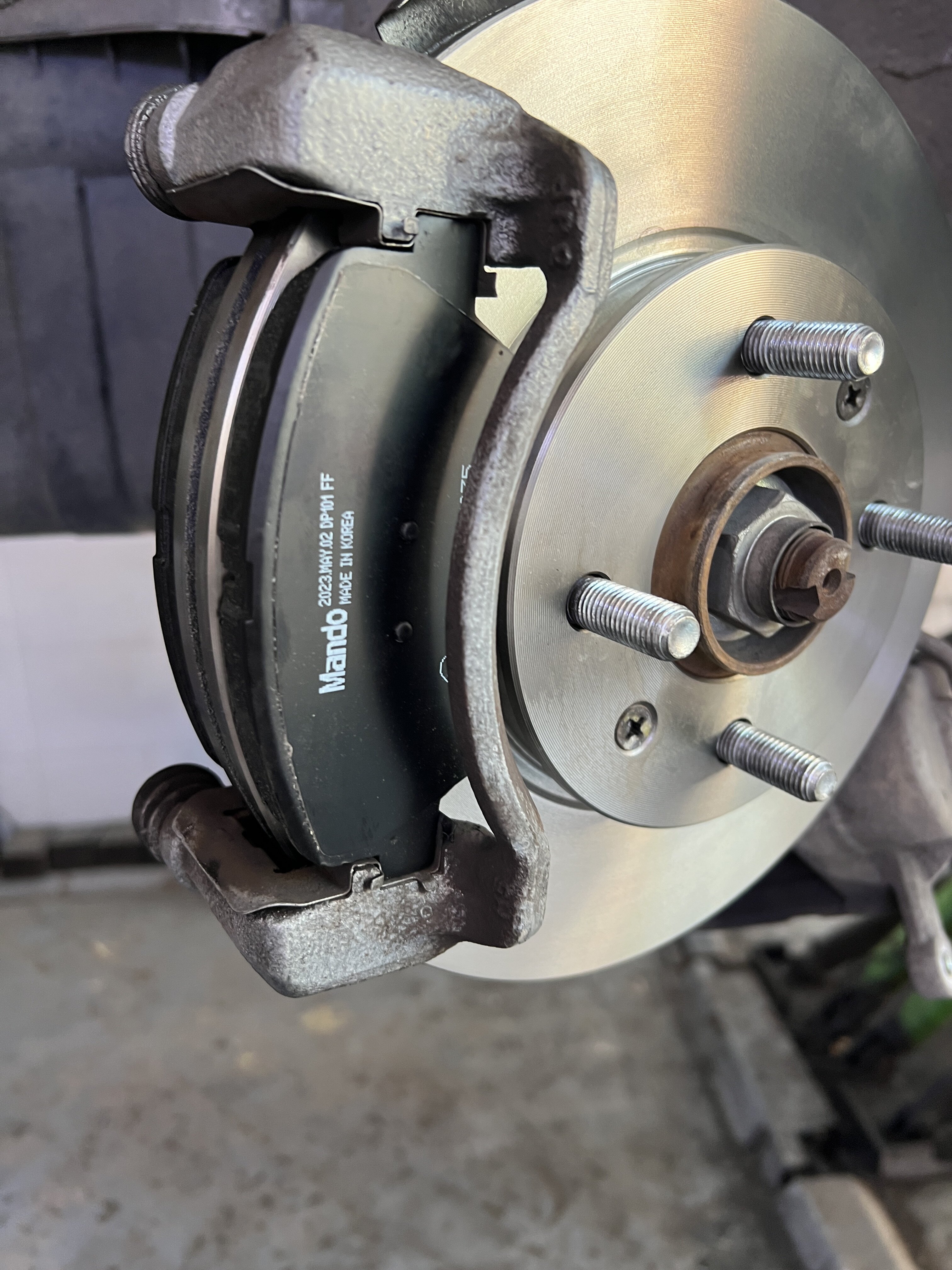

Disk - balata takımında Hyundai - Kia Orijinal tedarikçisi olan HL Mando' yu tercih ettim.
Yeni balata ve disklerimiz

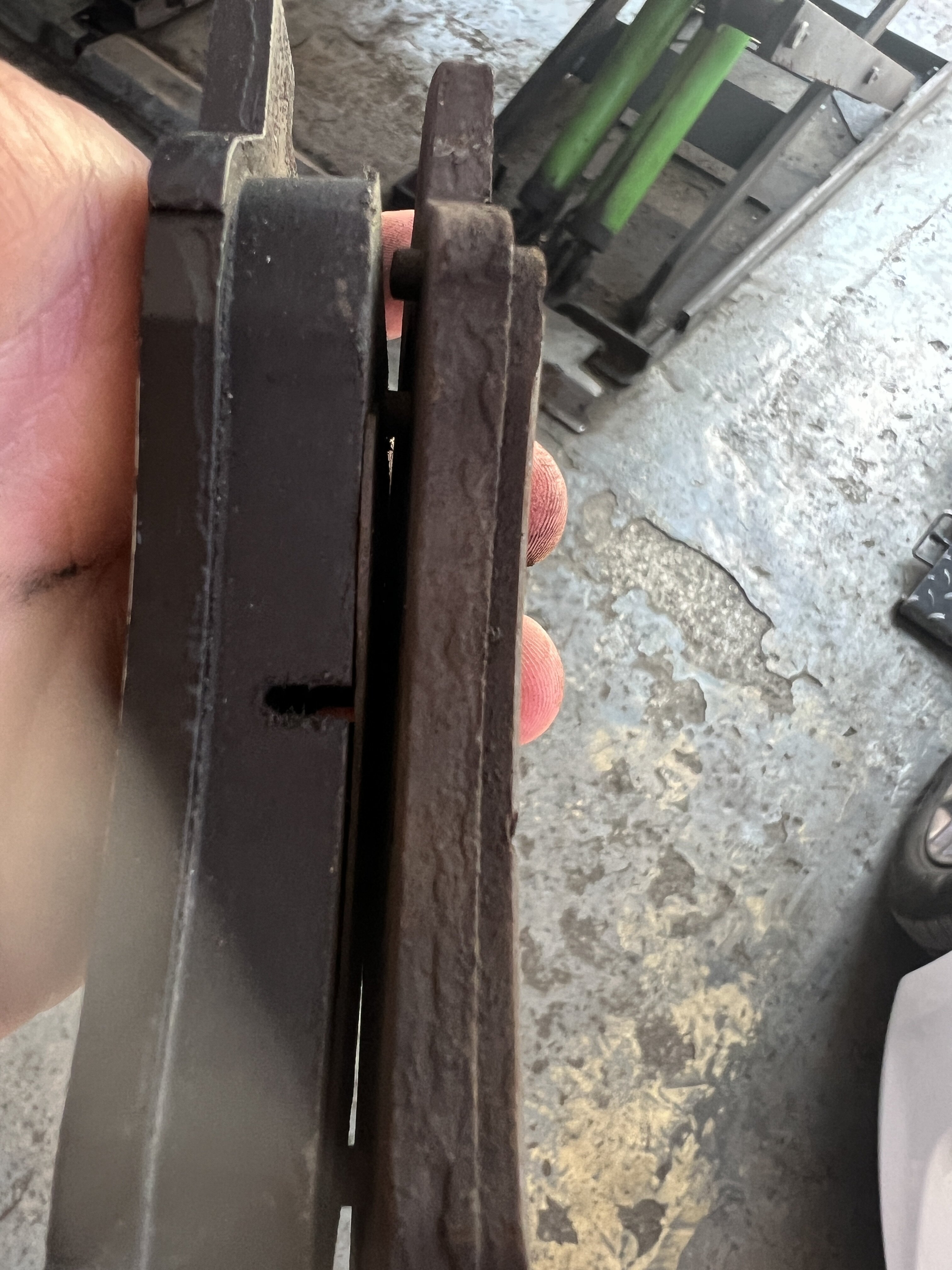

Yeni balata - Eski balata kıyaslaması

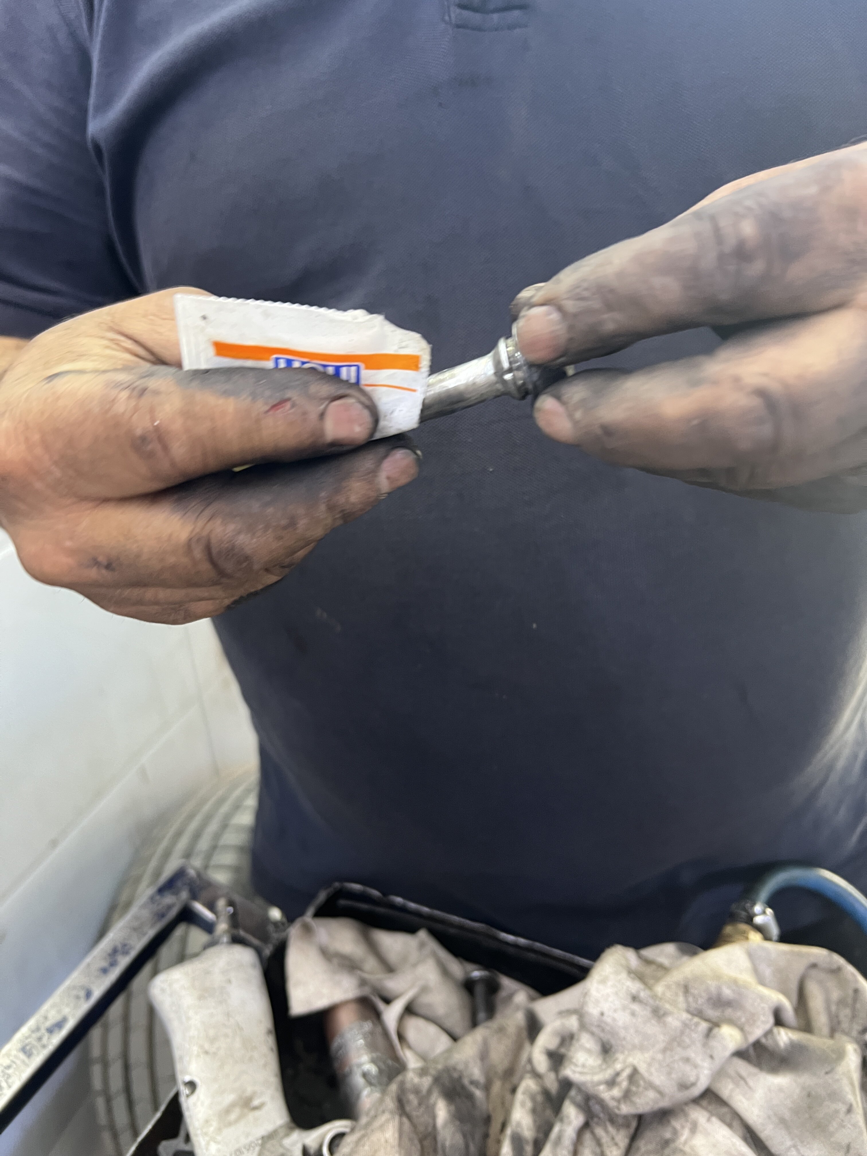

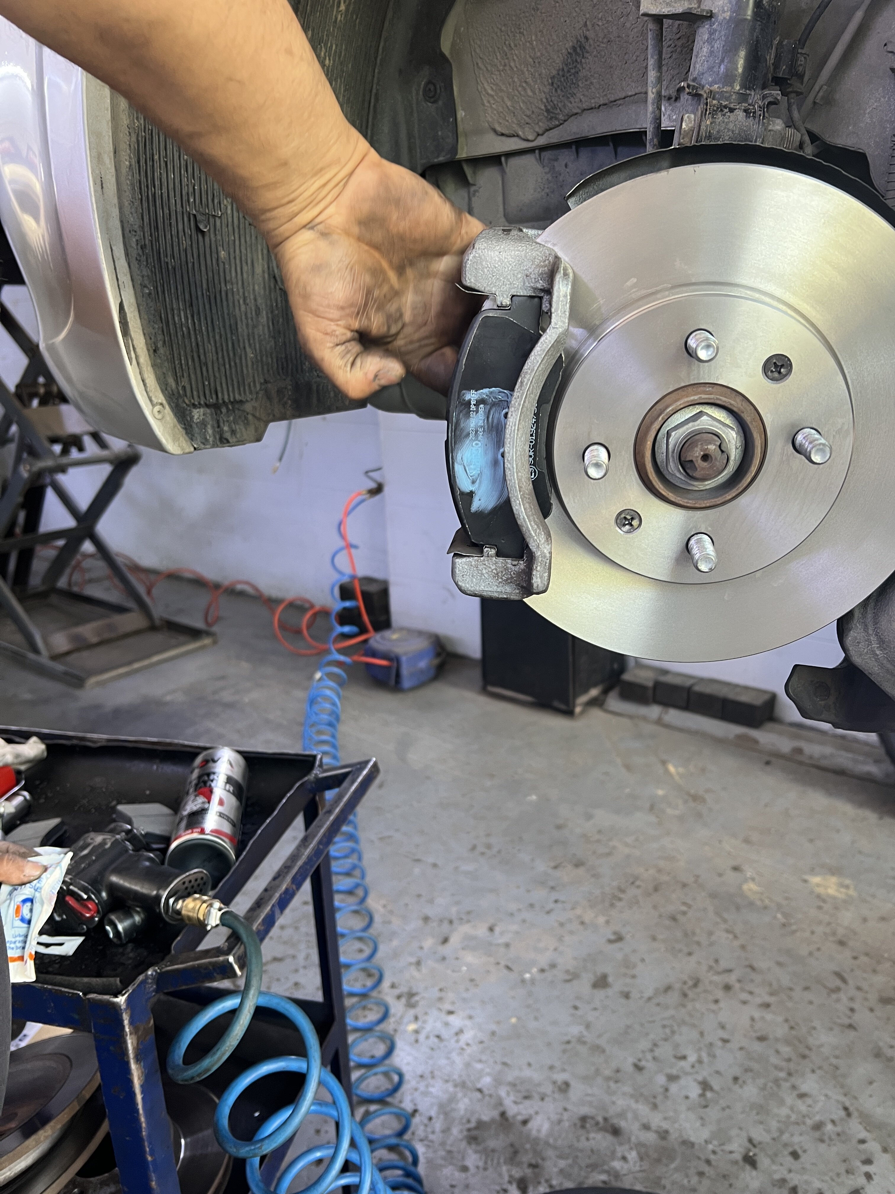

Fren piston - balata arası, porya ve disk göbeği, fren pimleri için Liqui Moly Fren Bakım Seti'ni tercih ettim.

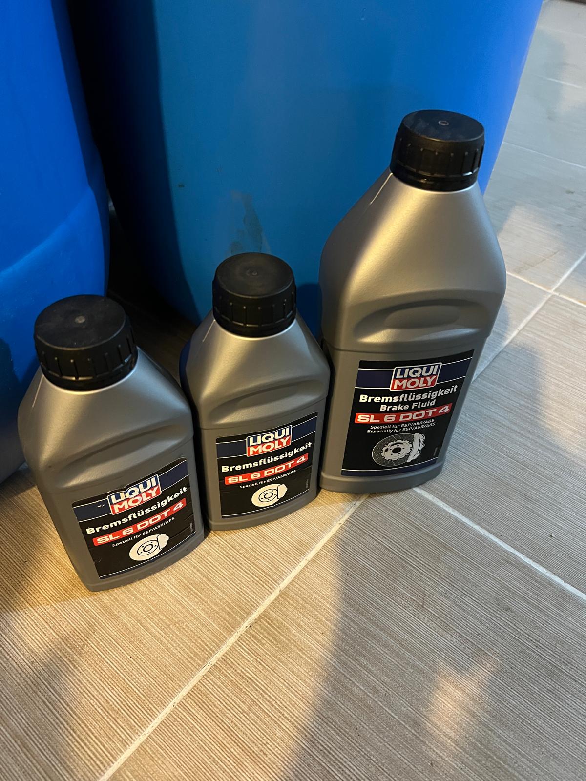

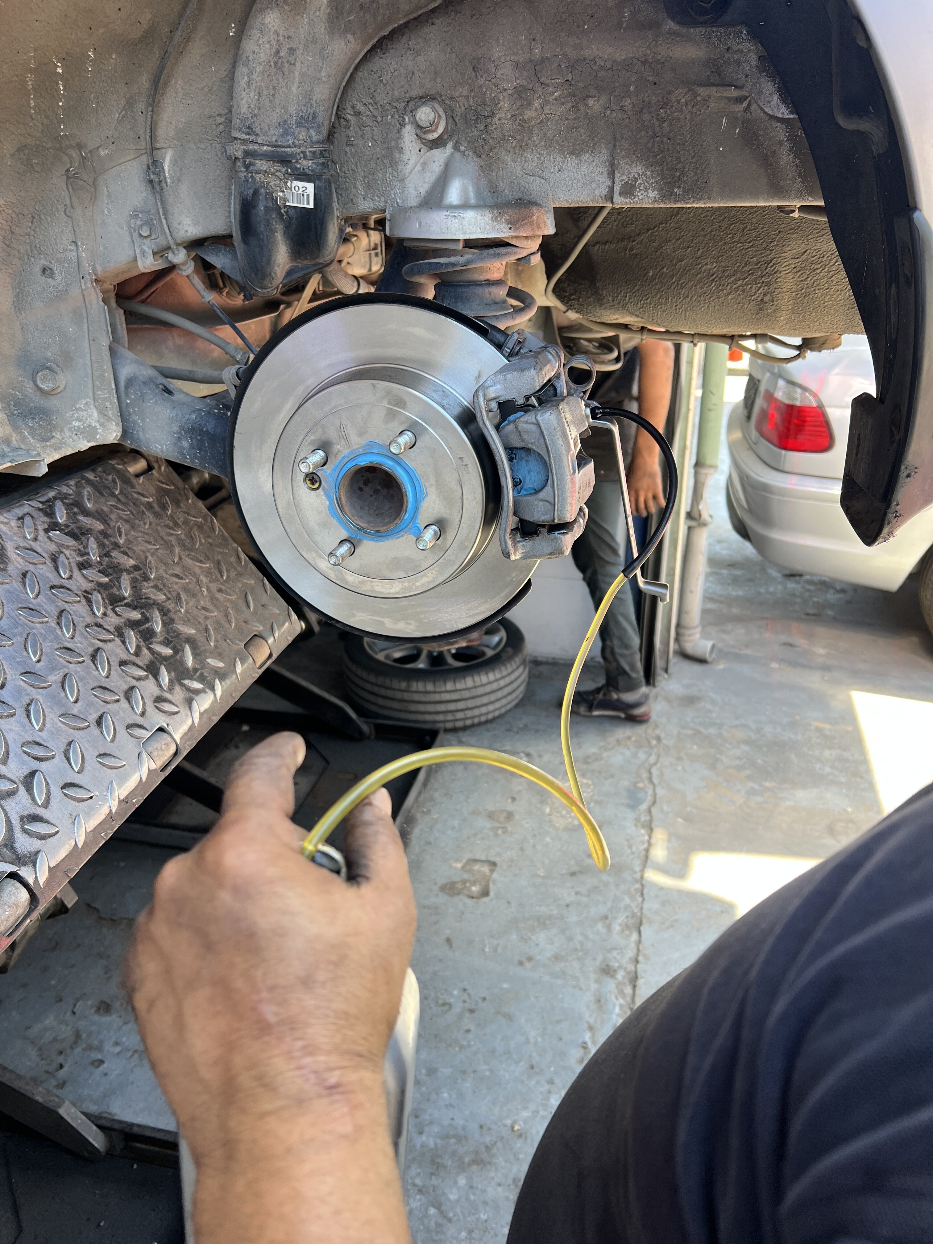

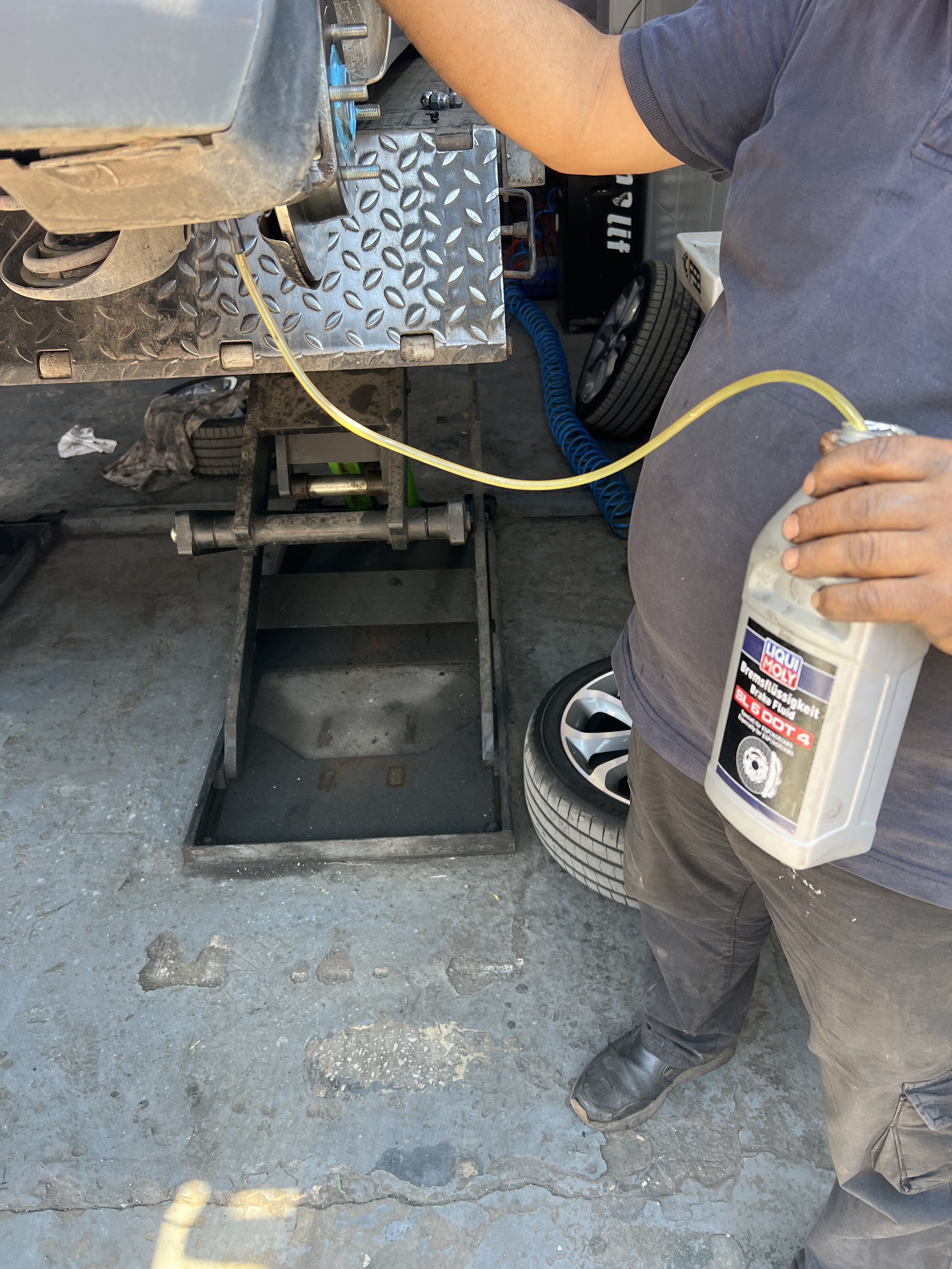

Fren hidroliğini, tam otomatik makineyle Liqui Moly SL6 Dot 4 olarak değiştirdik, her tahliye noktasından 250 ml kadar sıvı rengi berraklaşıncaya dek hidroliği tazeledik.

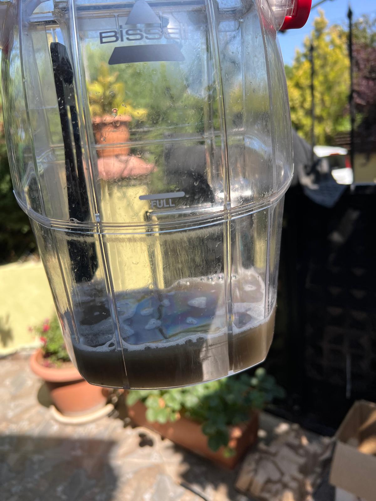

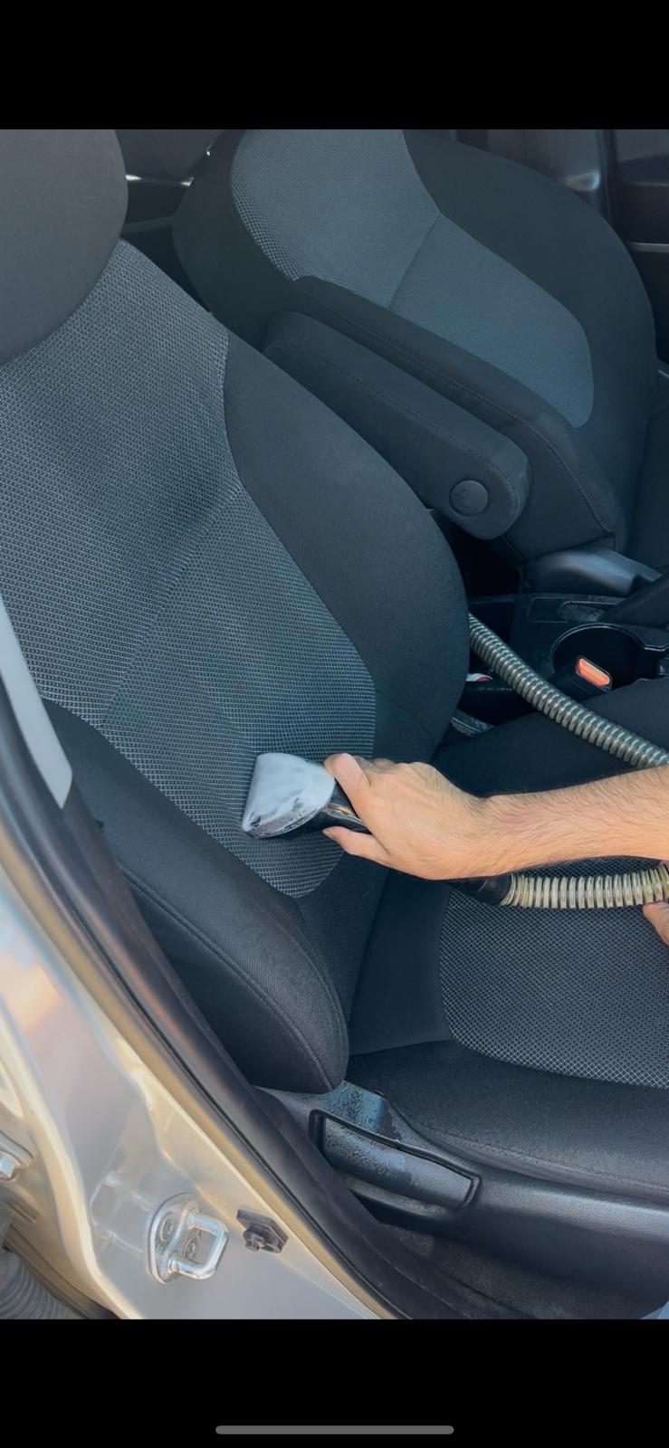

Yaz gelmişken arabanın iç mekanını da @Bedirhan ile derinlemesine temizledik.

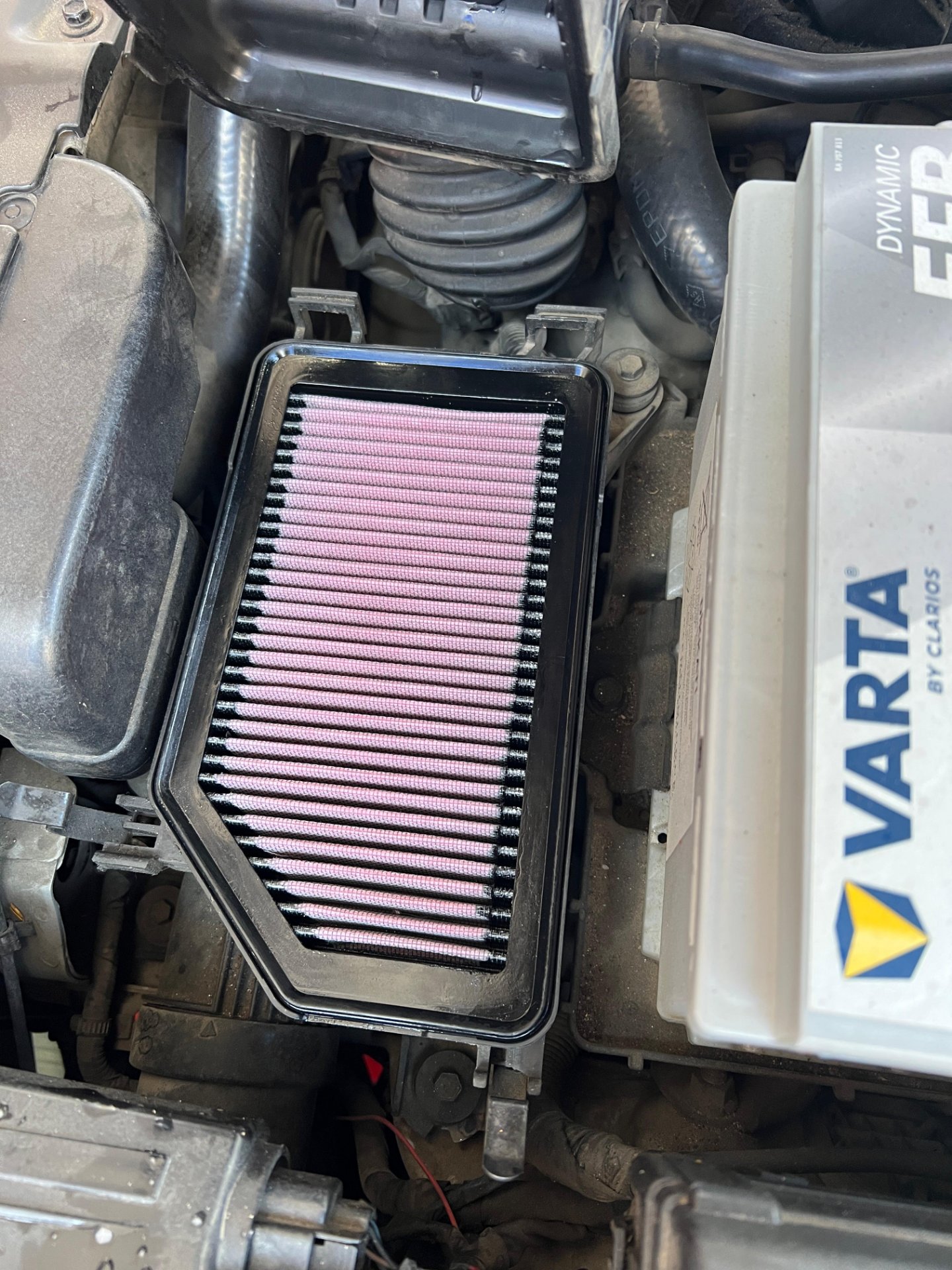

Koku bombası akabinde hava ve polen filtresini de yeniledik.

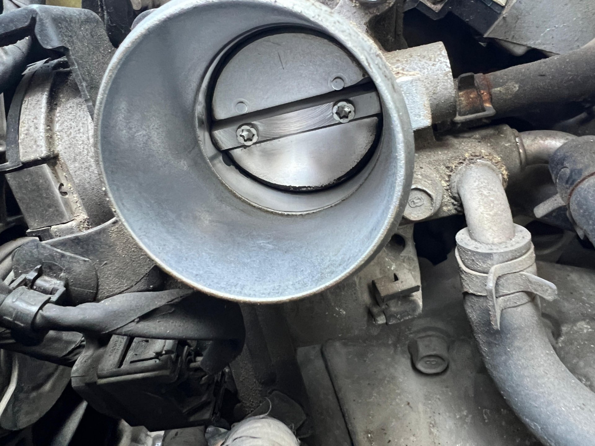

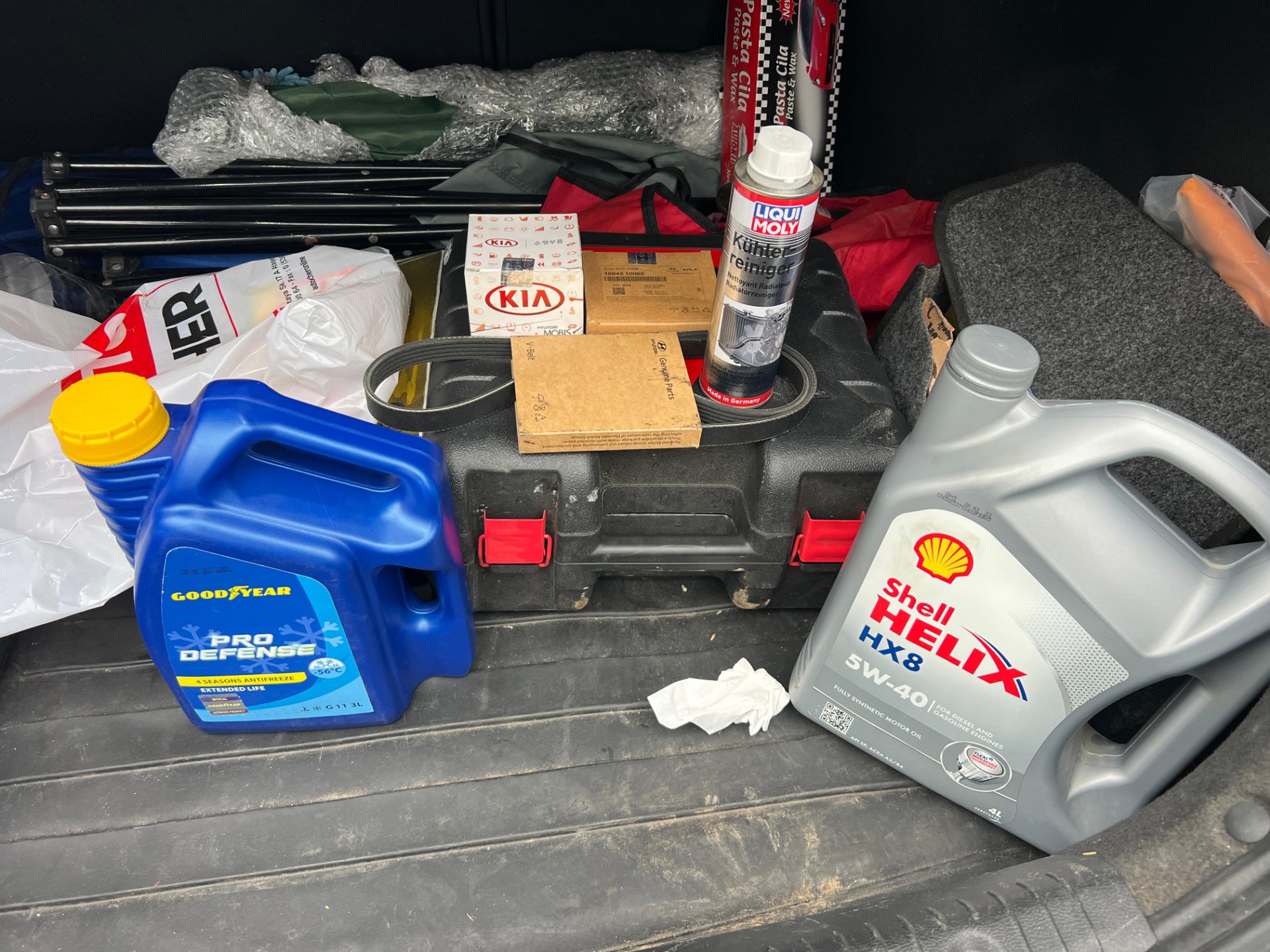

Herkese Merhaba, kış kapıdayken son periyodik bakım üstünden 10 bin km geçmesi üstüne bakım için kolları sıvadık.
LPG bakımında filtremiz değişti ve yazılım güncellemesi yapıldı.
Bir kış klasiği olarak kışa daha girmeden Varta D24 60 amper akü 2.5 yılda gece sabah 4'te ömrünü tamamladı, @Basri Amca sayesinde eve sağ salim gelip ertesi gün akü değişimi yaptım. Varta'nın giriş segmenti aküsü bile olsa bu kadar erken bitmesini beklemiyordum. Bu sefer değişimi hem 640 cca olması hem de potansiyel olarak daha uzun ömürlü olması sebebiyle Varta Silver EFB N60 60 amper ile yaptım.

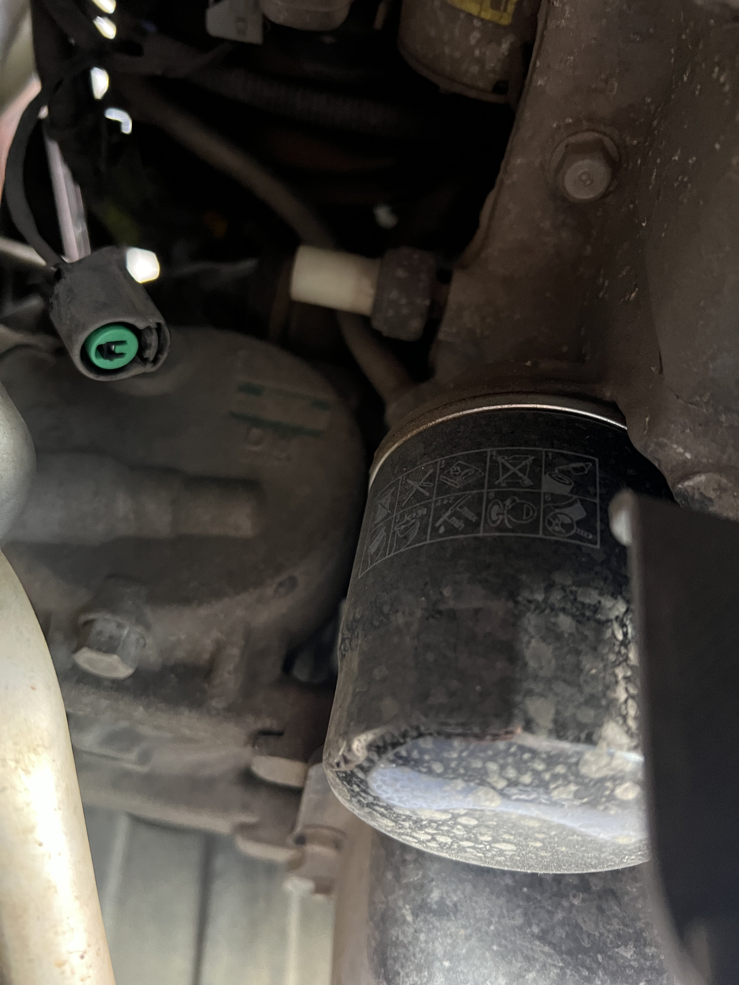

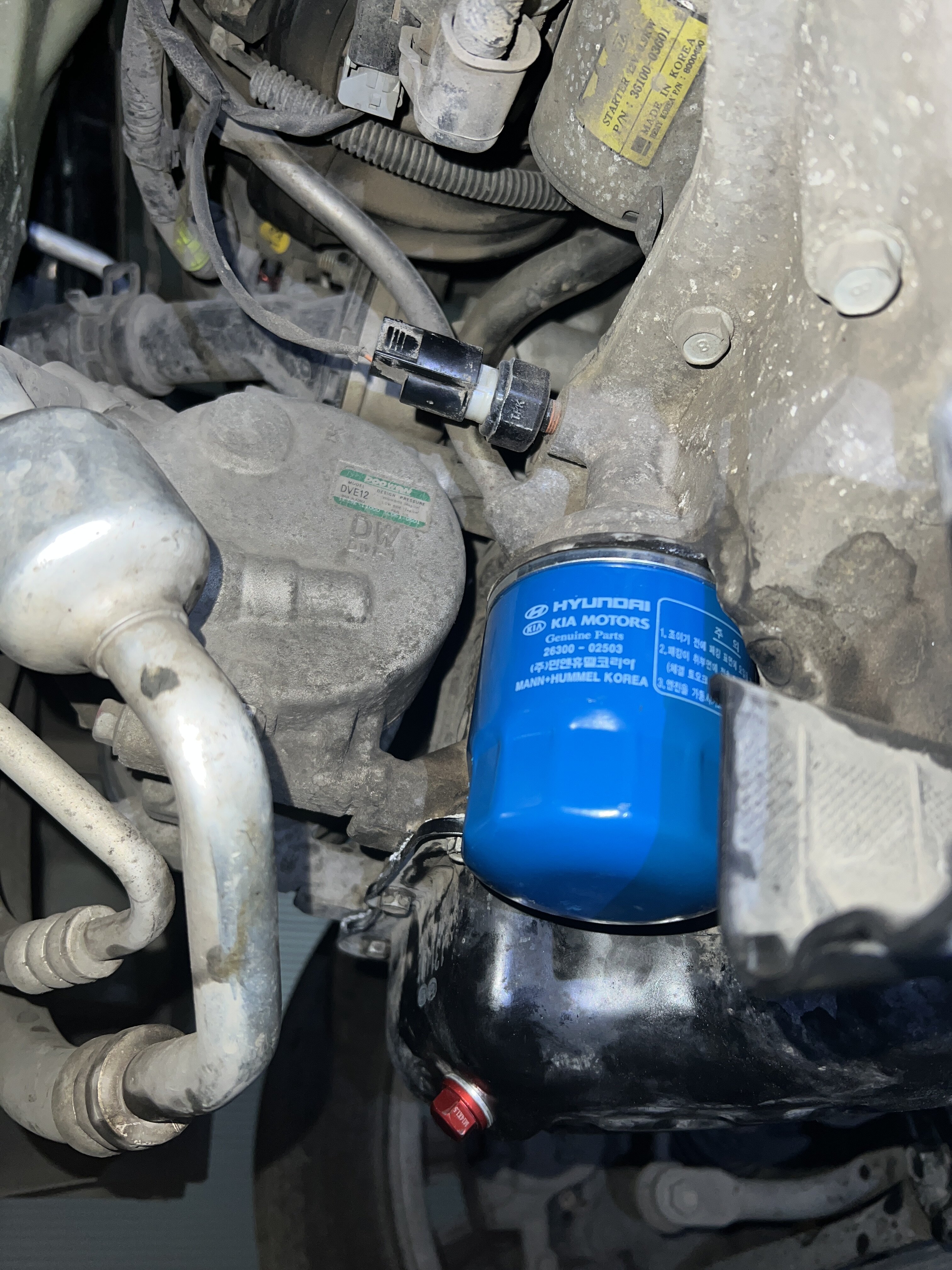

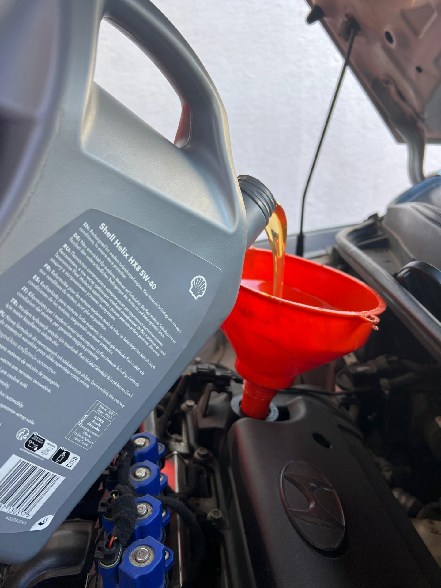

Yağ basıncı ile ilgili potansiyel tüm sorunları elemine etmek amacıyla Mann W7023 ile birebir aynı olan yine Mann üretimi Hyundai 26300-02503 OE filtremizi takıyoruz.
Ardından uzun durulama işlemi için 5W-30 yağımızı koyuyoruz.

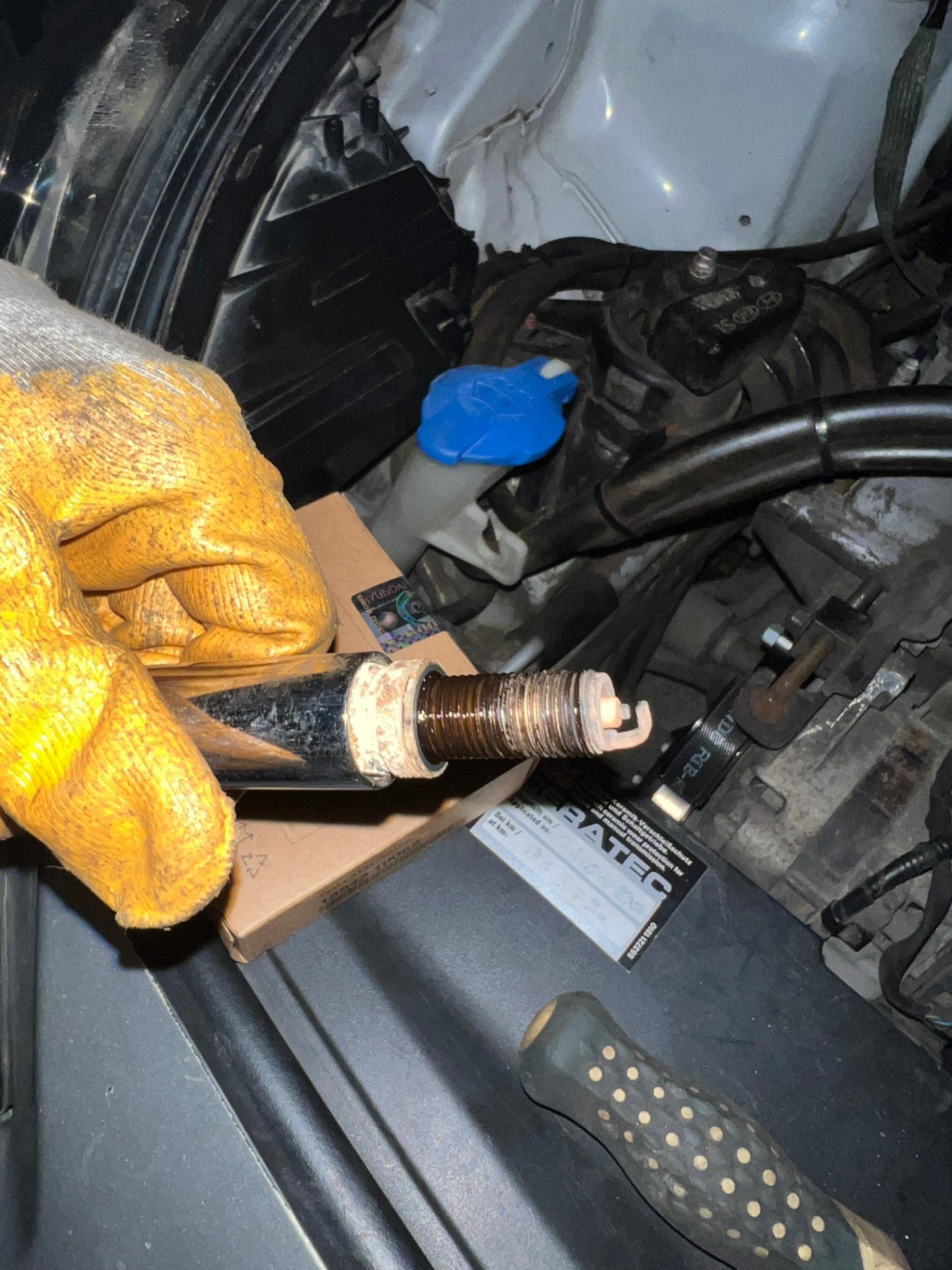

Ara ara yaşadığım sıcak çalıştırmada yağ lambasının sönmemesi ve kmnin artık 160 bine gelmesiyle LPG kullanımıyla bile gram yağ eksiltmese de yağ pompası yaşlılığını sıcak çalıştırmalarda belli ediyordu. Bu nedenle bu problemi gidermek amacıyla da bir nevi 5W-40 viskoziteye geçmiş oldum. Tahmin ettiğim gibi, bu zamana kadar kullandığım 5W-30 yağlar Fuel Efficiency odaklı yağlar olduğu için, bu viskozite ile yağ basıncı sıcakta çok daha artmış oldu. Tabii ki kafama göre bu değişikliği yapmadım, bu motorlar 20W-50 ile dahi çalışabilen kalın viskozite ile de son derece uyumlu motorlar. İnanmak istemesem de, gitgide yaşlanıyor ve aşınıyoruz :)

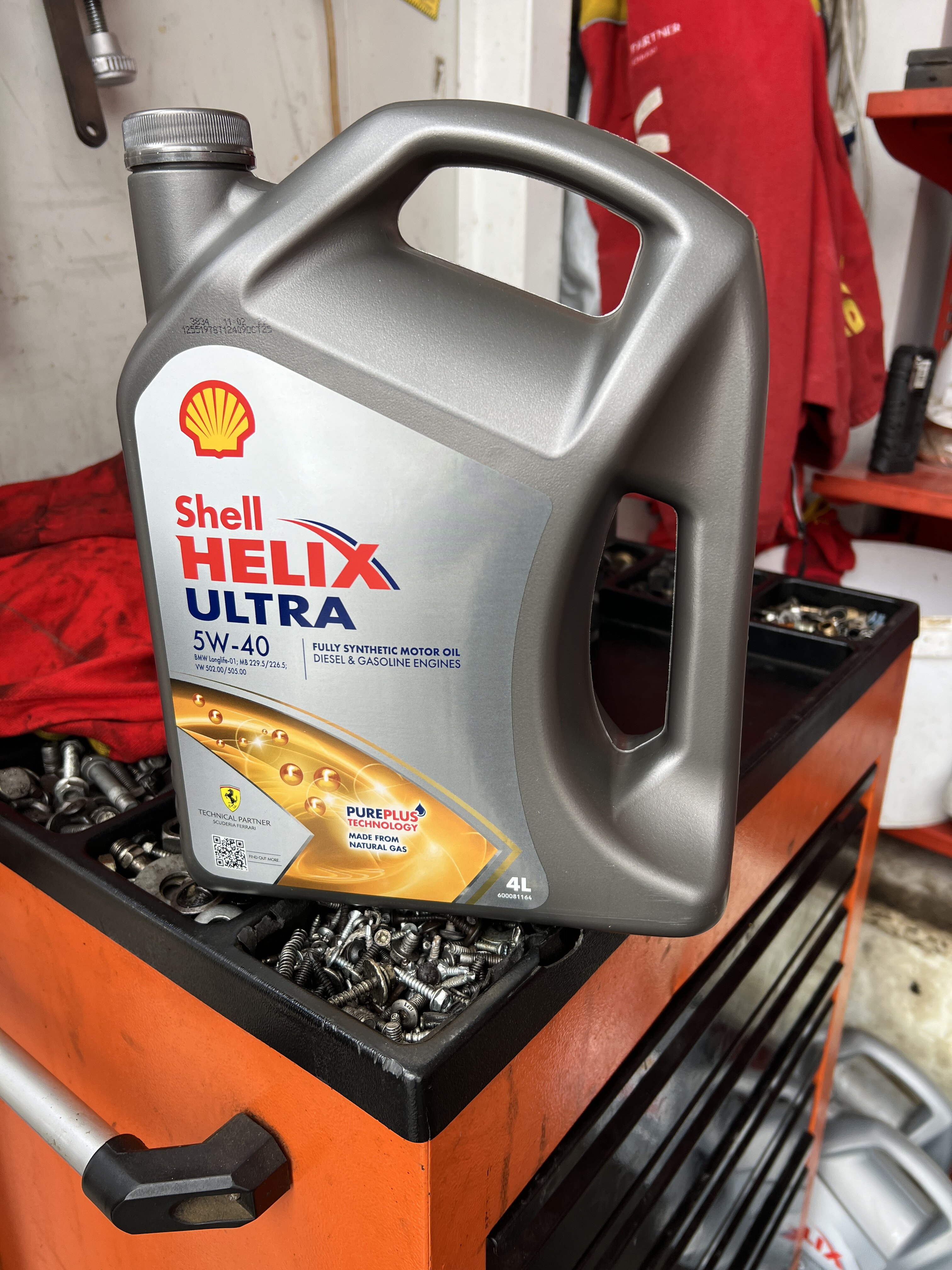

150-200 km'lik 5W-30 ile durulama işleminden sonra yeni viskozitede tercihimi Shell Helix Ultra'dan yana yaptım.
Bu yağda hem API SP onayı hem de LongLife olması sebebiyle tercih ettim. Hyundai zaten Shell yağlarını kullandığı için, Liqui Moly'i terkederken içim rahat terkettim :) Motor sesi farkı düşük devirde Molygen'e göre Molybden katkısı olmadığı için bir tık arttı, ancak yüksek devirde motor sesi bariz şekilde toklaştı diyebilirim.
160k'ya pek yüksek bir km diyemem. (Tabi lamba yanıp sönmesi durumu yeterli izahı yapıyor)
Fakat yüksek km motorlarda bir tık kalın yağa geçilmesi daha makul. Pompa da yaşlandığı için çok ince yağ (özellikle sıcakta) pompa içi kaçaklara neden olabiliyor. Yağ basıncının düşük seyretmesi de yatakların sağlığı açısından çok elverişli değil. 5w40'a geçerek mantıklı bir iş yapılmış. Güle güle kullanın.
Viskozite değişimi yaparken de yağın iyice süzüldüğünden emin olmak lazım. Engine flush da atılabilir. Yolda kalma durumları hariç, farklı viskozite yağ aynı motorda kullanılmaz. Çünkü karışıp da orta viskozitede buluşmazlar. Motor bir ince bir kalın yağ basar, yağ basıncı stabilitesi bozulur. Hatta sıcak yağda ilginç şekilde, kullanılan her iki yağdan da daha düşük viskozite görülür. Basınç iyice düşer.
Önemli not: "Benim yağ lambam yanmıyor, sıkıntım yok" diye de düşünülebilir. Yağ lambası bir switch'tir. 0.5-0.6 bardan az yağ basıncı görürse yanar. "Yağ basıncı yok" diye yanar, "basınç düşük" diye yanmaz. (Son 5-6 senelik motorlar, vag grubu vs hariç)
Yani örneğin 3500 rpm'de yağ basıncı 3 bar olması gerekirken 1.8 bara düşmüşse lamba yanmaz. Özellikle twin spark motorların bir km'den sonra yatak sarmasının sebeplerinden birisi bu. Yağ basınç tahliye valfi tıkanıyor veya sıkışıyor. Yağ basıncı düşüyor ama lamba yakmıyor. İnce tüyo: Kendini önce üst kapak problemlerinden belli eder, varyatörün erkenden aşınması veya ses yapması gibi.
Ekli dosyayı görüntüle 52328
Ekli dosyayı görüntüle 52329
Ekli dosyayı görüntüle 52342
Ekli dosyayı görüntüle 52338
Ekli dosyayı görüntüle 52343
Ekli dosyayı görüntüle 52340
Selamlar, dediklerinize harfiyen katılmakla birlikte ben de aynı ihtimallerden dolayı sıkı bir kontrol yaptım kendime göre. Öncelikle kesinlikle bu kmlerde yağ basınç sorunu beklemiyordum ki, kullandığım yağlar ortada her zaman kaliteli yağ kullanmaya çalıştım. Bu motor için viskozite skalası o kadar geniş ki,
Yani motor için 20 viskoziteden 50 viskoziteye yağ kullanılabiliyor, bu nokta bana en ufak yağ pompası aşınmasının artık 30 viskoziteyi zor basar hale gelmesi ihtimalini düşündürdüğü için bir tık kalınlaştırdım ve düşündüğüm gibi de oldu, aynı şartları sağladığımda yağ lambası en geç 1 saniye içinde söner hale geldi. Bir de kullandığım yağlar 100 derecede 5W-20 viskoziteye yakın 5W-30'lardı, bu durum yakıt ekonomisi sağlamayı vaadediyordu, belki standart bir 5W-30 da sorunu çözerdi ancak o kadar ufak töleranslara artık takılmadım :D Viskoziteyi değiştirirken karter kapalı olduğu için dalgakıranda 150-200ml kadar kalmıştır muhtemelen, ama 15 dakika süzülmesini bekledim. Karter açıp kapadıktan sonra elimde tam 3 litre yağ kaldığı için bununla motor içi 150-200 km çevirsin öyle 5W-40'a geçeyim dedim, şu anda sorun yok gibi görünüyor.
Tam dediğiniz gibi benim yağ müşürü de oldukça ilkel bir şekilde, vakum ile çalışıyor. Yağ geçişi yoksa tak diye yanıyor, varsa sönüyor. Bu pompanın tamamen kestiği durumlarda dikkatli bir sürücü için hayat kurtarsa da, yine dediğiniz gibi basınç hassasiyeti olmadığı için eğer pompa kaçırıyor ya da yetersiz yağlama yapıyorsa yavaştan motor ömründen yiyor olabilirdim diye ilk iş basınç saati bağladım.
5W-30 sıcakta yavaş yavaş basınç oluşturup genellikle 2-3 saniyede tam 0.7-0.8 bar aralığına geliyordu ama bazı durumlarda 0.2 barda kalıyordu. Bu durumda zaten pompadan tıkırtı sesi geliyordu, pompa rotor tipli bir pompa ve o da oldukça basit bir mantıkta çalıştığı için bu muhtemelen mikron düzeyinde aşınma sonucu ince yağın ilk çalıştırmada yağı basamamasıyla ilgiliydi. Gaza basınca tıkırtı sesi daha da artıp içindeki dişli manuel artan basınçla aniden devir alıp basıncı sağlıyor ve rölantide dahi yağ birdaha tamamen kartere inene kadar yeterli basıncı oluşuyor. Bundan sonra tamamen sessiz, tıkır tıkır çalışan bir motor oluyor.
Ayrıca egzantrik milini de sıcak motorda görsel olarak kontrol ettim, aşınma, iz vs hiçbirinde yok ve iticiler bu esnada yağlama yapıyor. Bu da bana basınç saatiyle birlikte yağlamada minimal basınç düşüşleri hariç hala yeterli basıncı oluşturabildiğini gösterdi, bu noktada tüm motorun sıhhati için 5W-40 kurtarıcı oldu kısacası. 5W-30 la dahi 15 bin km bakım aralığında bile gram yağ eksiltme yapmıyordu, harici olarakta motor sesinde de aykırı hiçbir ses gelmiyor bu da motorun genel sağlığının hala iyi olduğunu düşündürüyor. 200 binde triger seti, yağ pompası, devirdaim hepsini değiştireceğim zaten, eğer pompada aşırı bir aşınma yoksa idare etsin istiyorum. Birdaha bu sorun tekrarlarsa, hiç beklemeden karter süzgeci ve contası da dahil erkenden risk almadan değişimi yaparım, mecbur hatatat
Ekli dosyayı görüntüle 52349
