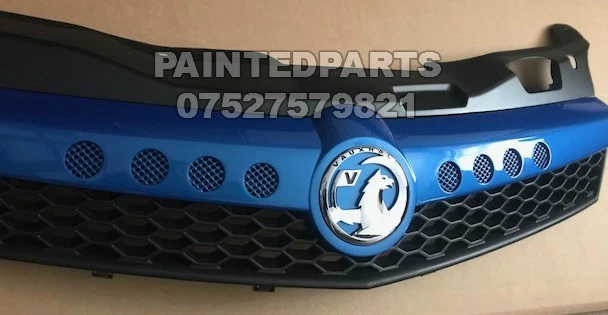

aracın ön panjurdan hava alması için delmeyi planlıyorum, sonrasında ön panjur, aynalar, spoiler, benzin kapağı, arka bagaj kromajı mat siyah plasti dip kaplama fikrim var.
