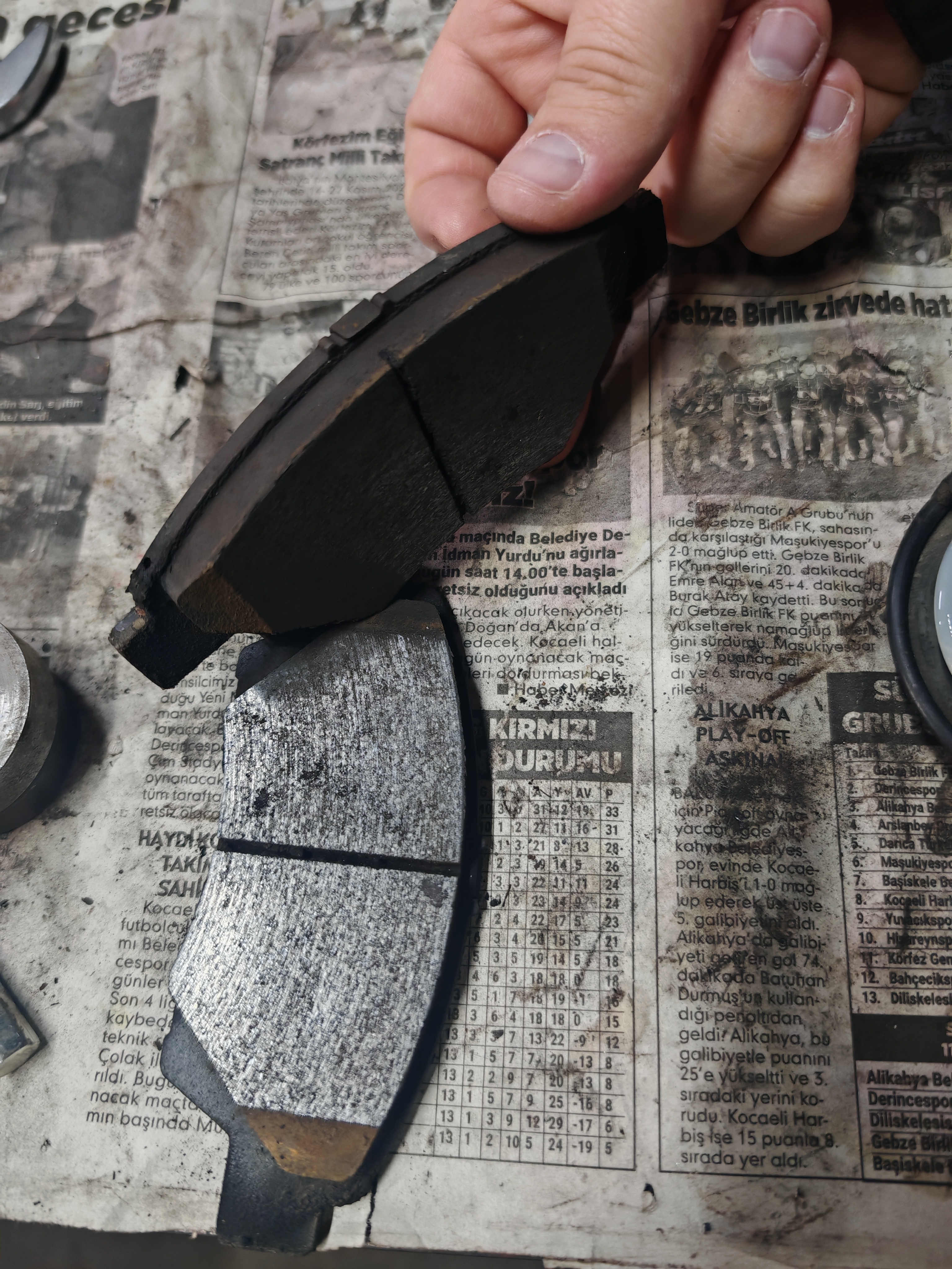

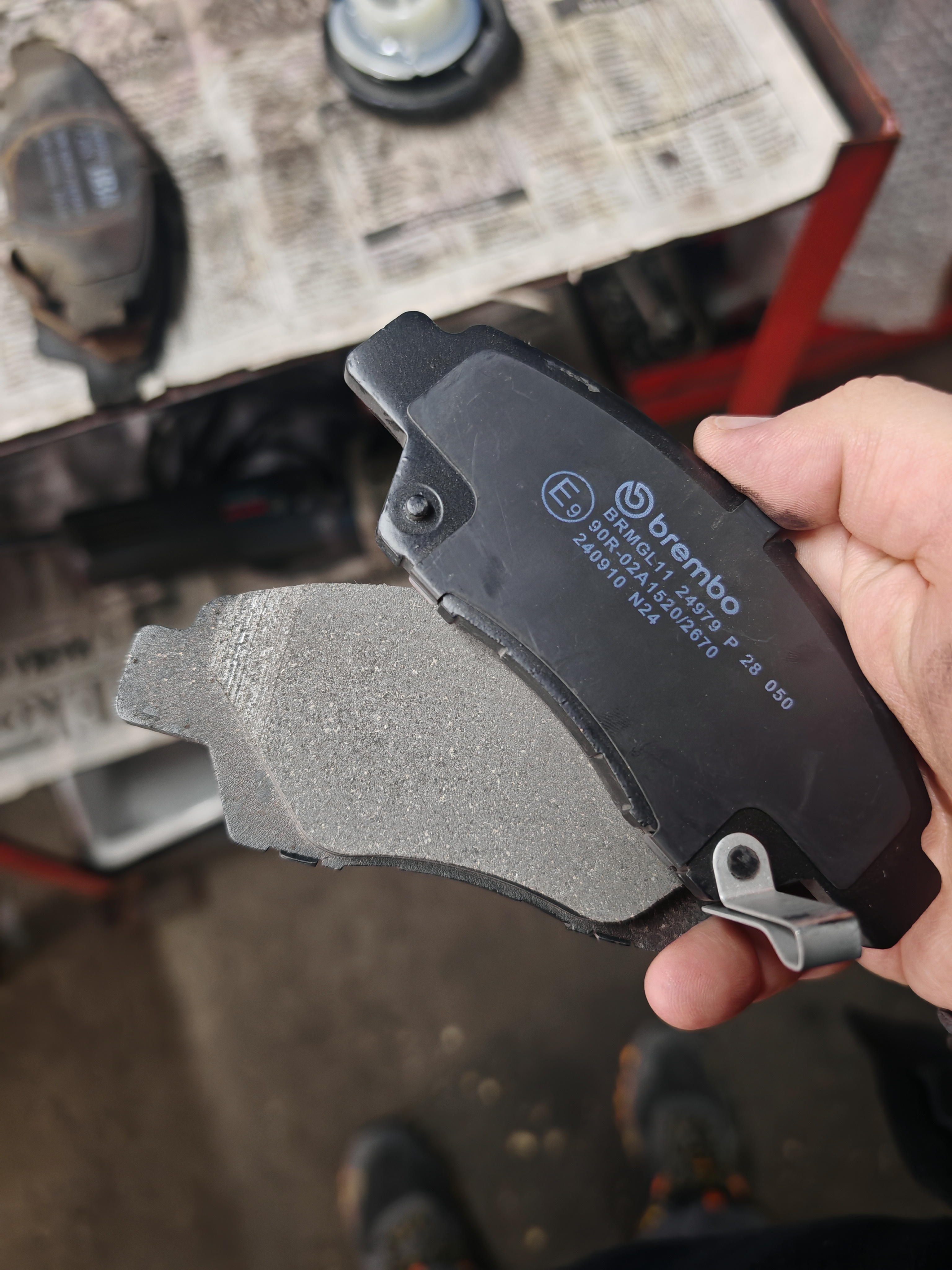

Titreme bu sabah çıkarken sürtünmeli iğrenç balata sesiyle birleşince canıma tak dedi, önümüzdeki aya planladığım disk balata değişimlerini yaptım.
Marka seçimlerim tam olarak bunlar değildi ama ellerindeki en iyi malzemelerden bunları bulabildim.
Hitec Brake ne malıdır, nasıldır, bilen varsa aydınlatsın. Yoğun tavsiye üzerine taktım.
Arka diski de servisin elindekilerden taktırdım (Braxis)
Çil çil duruyordu, nasıl hoşuma gitti =)
Çıkan balatanın ne olduğu belli olmuyordu.
Hava yağışlı olduğu için rodaj devam ediyor, muhtemelen yarına bitmiş olur.

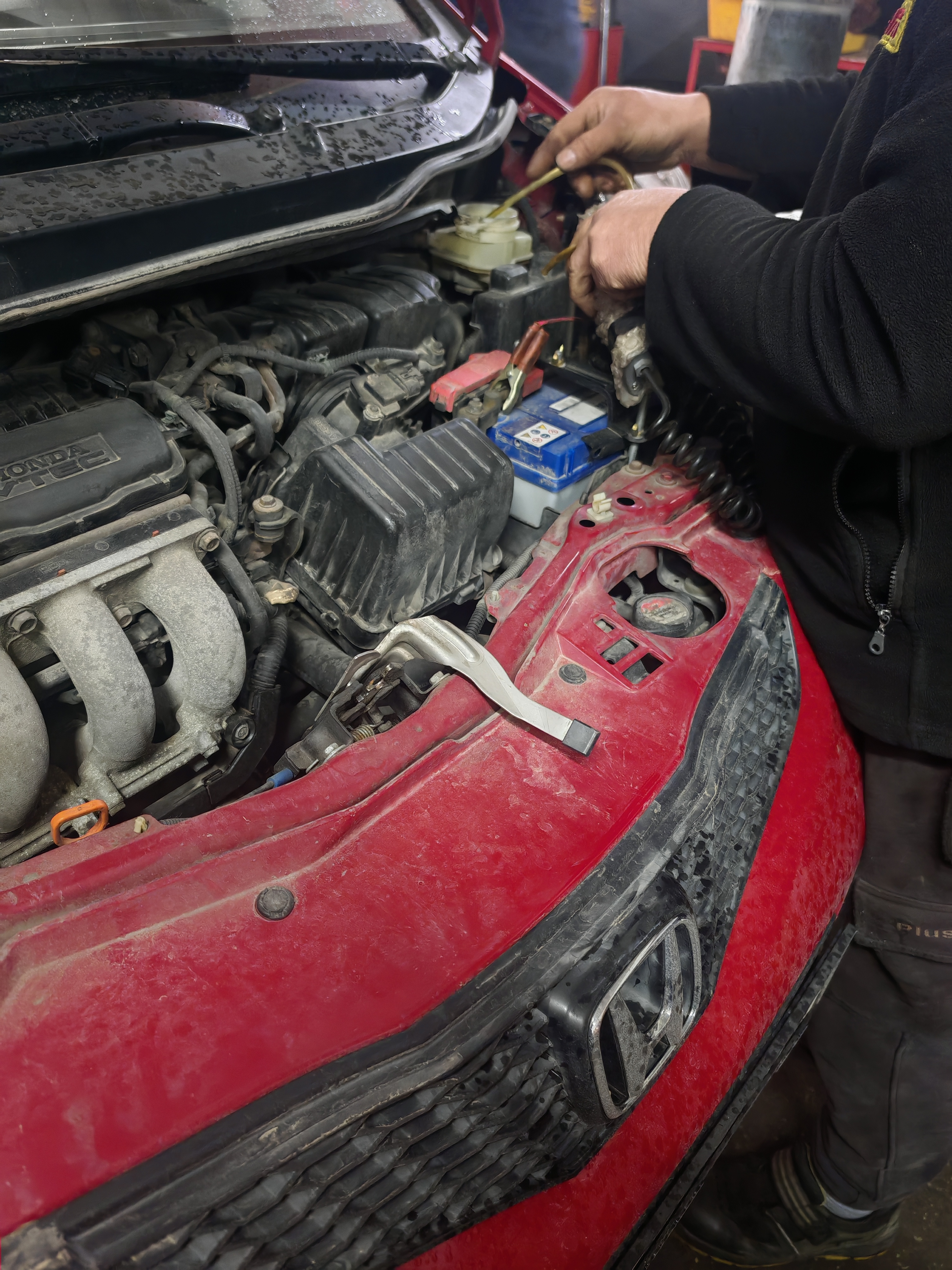

Ramazanın ilk günü de 10k bakımını yaptırdım. Standart yağ&filtreler bakımına ek olarak antifrizimi yeniledim. Tercihim Total organik katkılı antifriz oldu.
Antifriz değişimi sonrası soğutma suyunun değerleri aşağıdaki gibi oldu:
