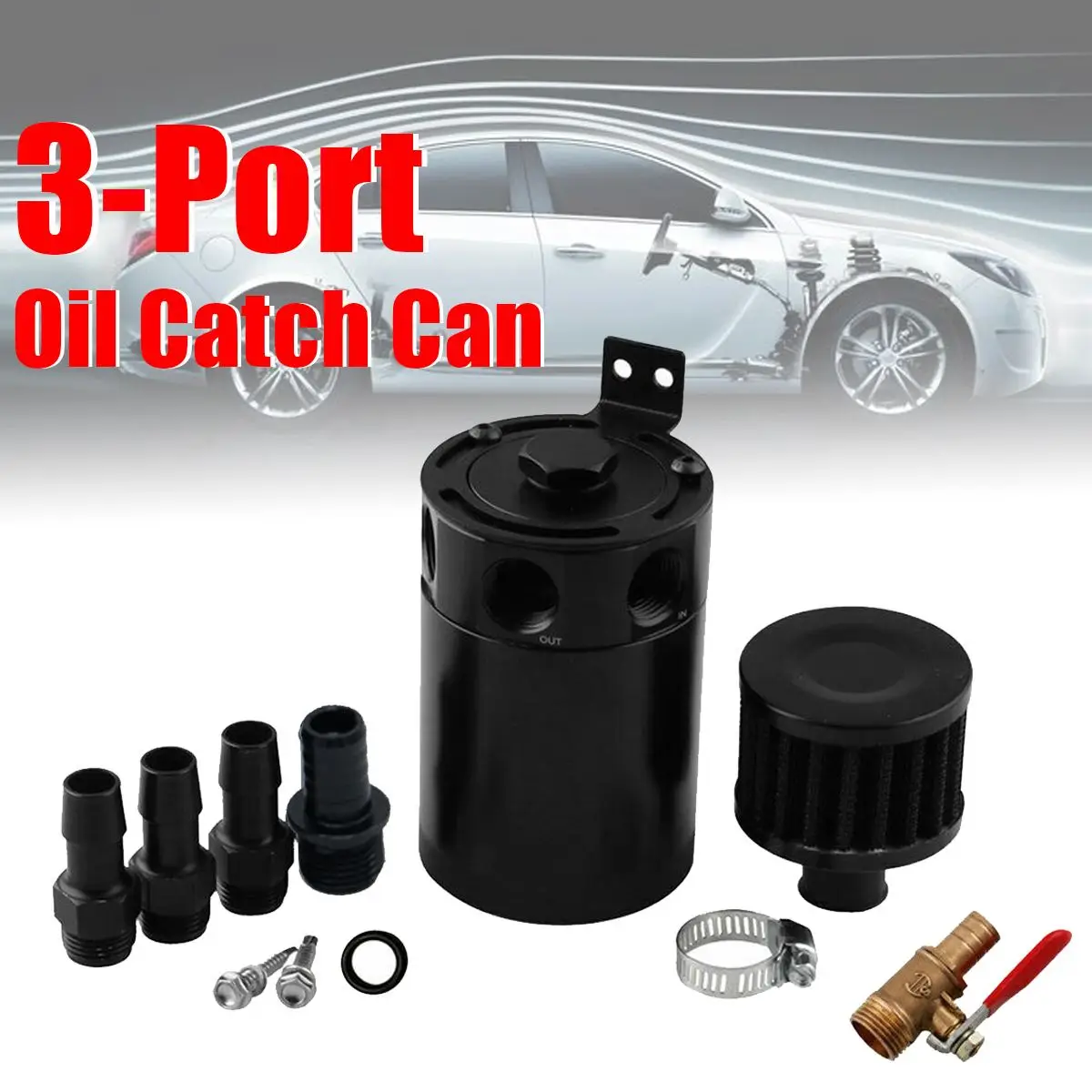

Benim kullandigim oct bu:
OCT alirken buyuk paralar vermene gerek yok. Giris tarafinda suzgu vari bir sey olsun yeter.
Pek cok kisi OCT'nin icine bulasik teli falan koyarak daha fazla yag tutmasini saglamaya calisir ama tavsiye etmiyorum bunu. Cunku OCT icini fazla doldurunca, hava akisi bozulabiliyor. Bu durumda da krank icindeki basinc artip sacma yerlerden yag kacagi olabiliyor.
Mini'ler krank boslugunun kac havalandirmasi var bilmiyorum. Ama cift cikis var ise sunun gibi bir tane de kullanabilirsin:
Baglanti borulari icin ben ptfe tip hortum ve an tip baglanti aparatlari kullanmistim. Bunlari da aliex'ten almis olmama ragmen sadece baglanti aparatlarina 1000₺'ye para harcadim. Boyle bir harcamaya aslinda teknik anlamda hic gerek yok. Ama kaputu acinca guzel bir goruntu olsun istedigimden boyle yapmistim.

bu detayı öğrenip, ona göre seçeyim ben de modeli. Şu subap üst kurumları temizlendikten sonra kaçan tüm atlar ahıra geri dönüyor diyorlar :) ilk yapmayı planladığım uygulamalardan biri. ardından bunu da yaparsam o kurumun önüne geçerek uzun vadeli temiz kalmasını sağlarım. teşekkür ederim detaylı bilgiler için.
